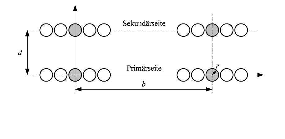

von Falk B. (falk)
@  Daniel R. (daniel_r)
Weil ja bald Weihnachten ist, hier mal ein paar Messwerte.
a= 5mm, b=23mm, d=80mm, N=20
Gemessen
Der Koppelfaktor passt sehr gut mit der Messung an meinem [[Royer
Converter]] überein, 9V Peak rechnerisch, 10V Peak real.
Daraus folgt aus der bekannten Gleichung
eine Koppelinduktivität M=18,8 µH
Nach deiner Rechnung
M=31,8nH
wenn ich mich nicht verrechnet habe. Hmmm, da stimmt was nicht.
Wahrscheinlich gelten diese Formeln nur für lange Spulen. Die hat man in
dieser Anwendung aber eher selten.
MFG
Falk

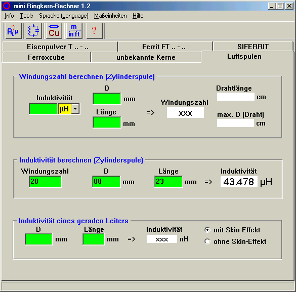

Hm. Ist wohl diskussionbedürftig. Habe mal den Ausdruck meines erprobten
Lieblings angehängt. Nachgemessen habe ich es nicht.
Sind die Parameter richtig übernommen?
Mit FEMM kann man es genau berechnen.

Kriege einen Krampf im Hirn mit dieser Nomenklatur. Eine Zeichnung würde
echt helfen! Eine Länge von nur 5mm?? Falk und Daniel scheinen
unterschiedliche Systeme zu benutzen.
Maximales L bekommt man bei annähernd würfelförmiger Spule. Stimmt nicht
ganz, kommt aber als Merkhilfe gut. Wann maximale Kopplung erreicht
wird? Gute Frage. Wohl eher bei länglichen Spulen.
Nehme mal an, das L_außen einen Durchmesser von 80mm hat, L_innen hätte
dann 80-23 , also 57mm.
Das ergibt mit obigen Ringkernrechner:
L_außen=73,6uH
L_innen=47,6uH
Bei Durchmesser gleich 80+23 wären es 101,3uH
Bisher war ich mit diesem Programm für praxisrelevante Spulen immer
zufrieden. Meine Messungen ergaben immer gute Übereinstimmung.
Zumal man ja auch noch vor allem bei Ferriten eine frequenzabhängige
Komponente hat - die die Genauigkeit stark begrenzt.
Im Snelling "Soft Ferrites" <Bibel der Ferrite> ist auch noch eine
Formel mit Berücksichtigung der Drahtdicke angegeben. Wenn man mir
diesen Wert nennt, rechne ich es damit gerne mal aus. Die Formel hat
noch ein Korrekturdiagramm dabei.
Wie man mit FEMM den Koppelfaktor berechnet, weiß ich bislang nicht.
Hatte damit nur ferritische Zylinderspulen für Ferritantennen simuliert
und mir dabei vor allem angeschaut, wie die Feldstärke unter/an der
Oberfläche des Ferrites und am Draht aussieht.
Vielleicht steht was im Snelling zum Koppelfaktor. Werde nachschauen.
von Falk B. (falk)
@  Abdul K. (ehydra) Benutzerseite
>echt helfen!
Gibt es doch!
Beitrag "Re: Drahtlose Energieübertragung"
nöö, das kommt darauf an ob es parallele oder konzentrische Spulen sind.
Siehe
http://www.mikrocontroller.net/articles/Royer_Converter#Leistungsoptimierung
Leider auch falsch.
Die Spule kannst du in obigen Artikel sehen. Dort hab ich die einfach an
den Rand geschoben und eine zweite auf die andere Seite des
"Wickelkörpers" aus Pappe gewickelt.
MfG
Falk
von Daniel R. (daniel_r)
@Falk:
Meine Formeln beziehen sich auf das Problem des Thread-Erstellers. Er
hatte die Spulen geätzt, d.h. flach übereinanderliegend und
üblicherweise rechteckig. Zur Erinnerung nochmal sein Aufbau:
Simon schrieb:
> Das hat auch schon beides geklappt, allerdings die LED 10 cm ( primär:
> 12 Wicklungen mit 0,75mm² und sekundär mit 110 Wicklungen und die waren
> auf einer Platine geätzt).
Deshalb ist klar, dass eine Zylinderspule andere Werte hat.
Daniel
nochmal @ Falk:
Du hast die Zeichnung ziemlich missverstanden, wie ich gerade merke.
Schau die nochmal genau an. Das ist der Querschnitt durch die Platine.
Stell Dir eine 160 x 100mm Platine vor, auf deren Ober- und Unterseite
je eine rechteckige Spule mit geringer Breite geätzt ist. "d" ist die
Dicke der Platine. Und "a" ist die Platinenlänge mit 160mm (bzw.
irgendwas um die 150mm, wenn man Mitte-Mitte der Windungen misst).
Insofern ist es sinnfrei, irgendwelche Abmaße, die die Spule geometrisch
gar nicht hat, einzusetzten.
Kann man dieses Geschenk in was Sinnvolles umtauschen? ;)
Daniel
OK. Da haben wir alle schön aneinander vorbeigeredet. Rechtwinklige
Spulen kann ich nicht aus dem Ärmel schütteln. Irgendwo habe ich dazu
ein Paper einsortiert.
Koppelfaktor habe ich im Snelling nachgeschaut. Wird nur einmal dort
erwähnt (wenn man über den Index geht) und das dortige geschriebene ist
hier nicht brauchbar.
Ich denke die Berechnung obiger Anordnung interessiert mich momentan
nicht.

von Falk B. (falk)
Ach so. Na dann hätte man wohl mal die 1000 Variabeln erklären sollen .
d= Abstand der Spulen übereinander
b = Durchmesser der Spulen, bzw. x-Ausdenhung
a = Y-Ausdehnung
Macht grob mit meinen Daten
M = 16,5 µH.
Huch, das passt ja ziemlich gut, laut meinen Messwerten oben sind das
17,3µH.
Na fein. Damit ist die Formel sehr gut brauchbar.
MfG
Falk
