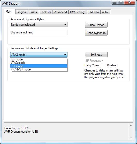

von Ollz (Gast)
> Allerdings sehe ich momentan keine Möglichkeit,
> den XMEGA mit "Hausmitteln" zu programmieren
Die kommende Version 4.18 des AVRStudio (zur Zeit als Release-Kandidat
erhältlich), soll ein Firmware-Update für den Dragon enthalten, mit dem
dieser Xmega-fähig wird. Sowohl Programmieren, als auch Debuggen. Ebenso
soll die künstliche 32k Hürde zum Debuggen der normalen AVRs gefallen
sein.
http://www.atmel.no/beta_ware/
http://www.atmel.no/beta_ware/avrstudio418/b684/releasenotes.txt
> AVR Dragon support for all AVR 8-bit devices including XMEGA. Programming and
debugging within AVR Studio and command line software support for ELF production
file format.
Ausprobiert habe ich das nicht. Mangels Xmega und mangels Lust auf den
Xmega, nach all dem Rumgemache von Atmel, werde ich das vermutlich in
nächster Zeit auch nicht.

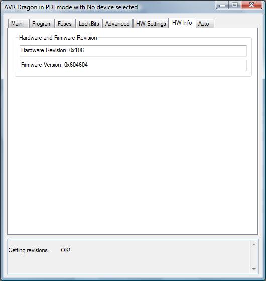

von Christian H. (netzwanze) Benutzerseite
Ollz schrieb:
>> Wo kommt das Gerücht her oder wo steht so etwas geschrieben?
> In den Release Notes und der aktuellen, im Release Candidate
> integrierten, Hilfe für den Dragon.
Da steht wörtlich:
October 15th, 2009 - Sw: 0x0604 0x0604
   - Removed 32kB programming limit
   - Added debug support for all AVR devices
Ich weiß jetzt aber nicht, ob damit die Debug-Begrenzung auf 32kB
gemeint ist.
ATxmega kann auch nicht über PDI, sondern nur über JTAG beschrieben
werden.
von Denny S. (nightstorm99)
> werden.
FALSCH!
Sorry, da fehlt etwas:
ATxmega kann "mit dem Dragon" auch nicht über PDI, sondern nur über JTAG
beschrieben werden.
Jedenfalls fehlt das Kreuz in der zugehörigen Tabelle.
> beschrieben werden.
Also mit dem AVR ISP MKII soll man auch Atxmega beschreiben können.
Und der hat nur ISP!
Gruß Denny
Nein, der hat auch PDI. ISP hat der ATxmega nicht mehr.
Außerdem ging es gerade um den Dragon.

von DragonUser (Gast)
Screenshots aus AVR Studio 4.18 RC4 mit einem Dragon und Ausdruck der
Device-Liste aus dem Online-Help für den Dragon in 4.18 RC4.
mk__MSITStore_C_-Program_Files-Atmel-AVR_Tools-Help-avrdrago ist eine
PDF-Date. Beim Upload ist irgendwo .pdf verloren gegangen.
von Gast (Gast)
In der "AVR Tools" Help bei "AVR Dragon User Guide | Preface | Known
issues" steht zu PDI folgendes:
PDI progam/debug is NOT supported even though it is listed in the
programming dialog in AVR Studio when selecting AVR Dragon and a PDI
device.
Schade, das mit der Auswahlmöglichkeit von PDI beim Dragon (habe meinen
gerade einer Verjüngungskur unterzogen) hatte ich gerade entdeckt und
für sehr nett befunden. Schade, dass es trotzdem nicht funktionieren
soll.
Naja, eventuell in 4.19:
"Note that the PDI interface is not supported by AVR Dragon in this
release. PDI is selectable but will result in an error when used. Use
JTAG instead."
