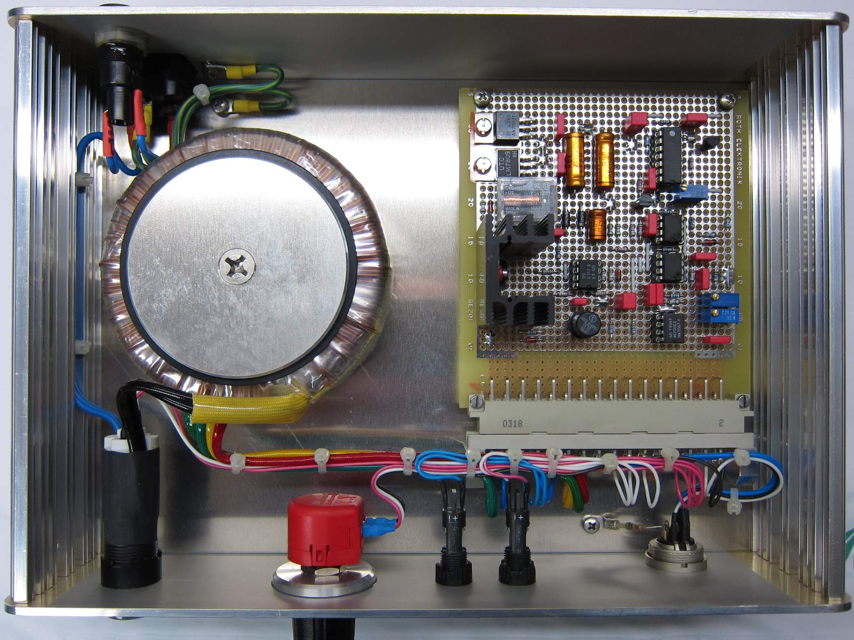

@Kevin: Antwort auf Deine Mail hier, falls noch jemand Interesse hat.
Ich habe erstmal die beiden Freunde gefragt, ob ich deren Arbeit auch
veröffentlichen darf. Sie haben genickt :-)
Was ich habe:
- Ein eingescanntes Schaltbild (mit Bleistift gezeichent) von Dirk, der
die Original-Weller-Schaltung (die du oben gepostet hast) modifiziert
hat und sich dann damit eine Lötstation gebaut hat. Die ist mit OPs
geregelt. Die Lötstation ist für einen Lötkolben.
Als EXTRA (Quasi Weller PLUS) hat er einen Übertemperaturschutz
eingebaut. Falls das Triac mal durchbrennt, bleibt das Heizelement
trotzdem ganz. Bei Weller ist das nicht so und ich habe es selber
gesehen.... Der Lötkolben hat 80W und braucht ca. 10 Sek. um hellrot
leuchtend zu werden und dann noch weitere paar Minuten(?) um entgültig
durchzubrennen. Das passiert zumindest bei den Weller-Stationen, die den
ganzen Tag in Betrieb sind, dass dort selten mal ein Triac durchbrennt.
- Für meine Station habe ich die Schaltung (mit Bleistift) geändert. Sie
ist im Prinzip genauso aufgebaut, hat statt der OP-Regelung eine mit
ATMEGA644 und kann zwei Lötkolben versorgen. Dort ist zusätzlich noch
eine Nulldurchgangserkennung drin. Ich weiß.. es gibt Triacs, die das
können. Wollte ich aber nicht. Und der ATMEGA hat genug Platz für jede
Menge Spielzeug :-) Du kannst die Station auch mit einem Lötkolben
bauen, bestückst den Rest halt nicht und sagst der Software, es gibt nur
einen Lötkolben.
Zu dieser Station gibt es Eagle-Files mit Schaltplan und Layout.
Schaltplan und Layout hat Andrés im Schnelldurchgang in Eagle gehackt.
Will heißen, es sind 2 kleine Bugs im Layout aber funktionieren tut das
alles sehr gut. Eine Platine gibt es nicht mehr.
Ein Bug ist mechanischer Natur, für die Übertemperaturabschaltung ist
ein Relais zuständig. Dieses paßt nicht exakt in die Bohrungen. Der
zweite Bug ist ein fehlender Anschluß für die LED, die Heizung EIN
signalisiert. Das kann man dann am Lötkolbensteckanschluß der Platine
mit unterbringen.
Die Platine ist größer, als eine halbe Europakarte, so dass du die
gekaufte Eagle-Version brauchst. Ich könnte Dir die Gerberfiles geben,
dann kannst du dir damit Platinen fertigen lassen.
Weiter habe ich natürlich den Sourcecode in C für AVR-GCC. Die SW bietet
über die serielle Schnittstelle eine Art Konsole. Mit der kannst du die
PID-Regler Parameter einstellen und noch andere Parameter, die
eigentlich nur einmalig einzustellen sind, verändern. Ich wollte halt
nicht jedesmal flashen, wenn ein Parameter geändert wird. Das war bei
der Inbetriebnahme sehr hilfreich.
Schwierig ist der Abgleich. Du mußt die Spitzentemperatur messen können
und dann gibt es 3 Trimmpotis für den Abgleich. Das habe ich nicht in
Software gemacht da der Abgleich in Hardware schon fertig war :-)
Das Messen der Temperatur ist so eine Sache, jedenfalls nicht so
einfach. Ich habe ein Thermoelementfühler genommen. Und je nachdem, wie
gut du ihn koppelst an der Lötspitze, ändert sich die gemessene
Temperatur. Und das ändert sich sehr sensibel. Zum koppeln habe ich das
Thermoelement an die Spitze gelegt und dann beides mit Draht umwickelt.
Danach das ganze mit viel Lötzinn "vergossen". Damit klappte es
einigermaßen. Danach halt vorsichtig heizen, messen, abgleichen. Das
vorsichtig heizen geht mit der SW recht gut. Du kannst ihr im
ungeregelten Modus in % mitteilen, wieviel Heizleistung an den Lötkolben
gegeben werden soll (PWM mit Vollwellensteuerung). Wenn du zuviel
Heizleistung (dann ja ungeregelt) draufgibst, dann weißt du wie schön
der Lötkolben glühen kann :-) Wenn du Bugs in die SW einbaust, passiert
das auch :-) Aber das Heizelement brennt nicht durch, da ja die
HW-Übertemperaturabschaltung drin ist. Sie schaltet auch vor dem Glühen
ab :-) Ich hatte diese Abschaltung aber noch nicht abgeglichen, sodass
mein Lötkolben leuchtete :-)
Die SW ist einigermaßen (?) kommentiert und hat auch noch etliche
Fragmente vom ausprobieren. Ich hab nicht mehr aufgeräumt, nachdem die
Station lief. In der Station ist die Verdrahtung ja auch nicht mehr so
elegant gelöst, wie auf dem Foto erkennen kannst :-)
Einen Lötkolben bekommst du bei Eb** für (je nach Glück) 35-70 Euro. Ich
habe für zwei neue jeweils um die 40 Euro bezahlt. Sonst kosten sie neu
deutlich über 100 Euro.
Ich brauche etwas Zeit, um alles in einem Paket zu schnüren. Dann könnte
ich es dir zur Verfügung stellen.
Also falls du Interesse hast, schicke ich es dir.
Gruß Joachim

Eine kleine Frage hätte ich schon mal, wenn ich das auf den Bildern im
anderen Thread richtig gesehen habe, hast du bei dir einen Ringkerntrafo
verwendet, ist das ein 2x12V? Hab im Schaltplan gesehen, dass da 12V und
24V reinkommen, ich nehme mal an die sind direkt vom Trafo?
schönen Nachmittag noch
LG Kevin
von 900ss (900ss)
Kevin N. schrieb:
> ......, hast du bei dir einen Ringkerntrafo
Ja ein Ringkerntrafo von Reic****. 2*12V mit 80W.
Joachim

Nach langer Zeit nochmal...
Ich hatte oben die Schaltung der Lötstation mit analoger Regelung
gepostet aber nur in Bleistiftqualität. Dirk, der die Schaltung aus der
Original-Weller entwarf (abgewandelt), hat sich die Mühe gemacht und
alles nochmal aufgehübscht. Im Anhang also nochmal die Schaltung und
zwei Fotos, so wie Dirk es aufgebaut hat. Ich staune immer :-)
In der Schaltung ist übrigens der fehlende Widerstand zur Linearisierung
des Temperaturfühlers eingezeichnet (R212). In der Bleistiftzeichnung
oben fehlte er.
Kevin funktioniert deine Station eigentlich inzwischen? Würde mich
freuen.
Oder hat noch jemand anderes die Station nachgebaut?
Joachim

von Spaghettifresser (Gast)
> oben fehlte er.
> freuen.
> Joachim
Möchte die analoge Lötstation auch bauen,habe aber ein paar Fragen:
Funktioniert die Station auch mit Ersa-Kolben ? Wenn nein was müsste ich
anpassen ? Was ist das für ein Gehäuse ? Gibt es noch ein Bild auf dem
man die Rückseite der Platine sieht ?

von Dirk (Gast)
Das Gehäuse ist vom Hersteller Feltron-Zeissler, Typ 1C-180,
Artikelnummer 2007-0435. Zusätzlich ist ein selbst gefertigtes
Chassisblech in die Nuten der seitlichen Alu-Profile eingeschoben.
Die Gehäuse gab es mal bei Ditrelec, sind dort aber aus dem Programm
genommen worden. Aktuellen Distributor weiß ich nicht.
Gruß,
Dirk
