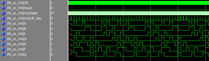

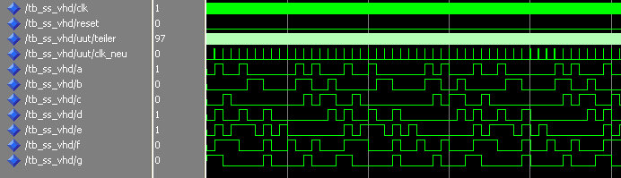

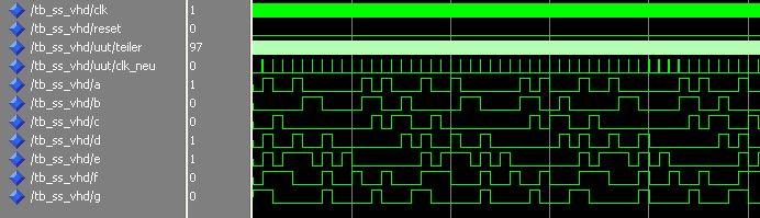

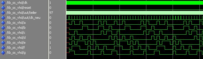

Moderator (Firma: Titel) Persönliche Seite #1476903
> und funktioniert immer noch nicht...
Mach mal eine Testbench, dann kommst du bald auf das "WARUM?"
Bei mir gehts... :-/
Um auf Duke Scarrings Frage zurückzukommen:
Hast du auch eine UCF-Datei?
EDIT:
> Mit der kleinen Änderung des Resets...
Allerdings hast du etliche Warnungen des Synthesizers einfach ignoriert.
Daran solltest du noch arbeiten...  :-/

Moderator (Firma: Titel) Persönliche Seite #1477427
> Leider geht das auch nicht.(hatte ich ja bereits geschrieben)
Hast du das schon wieder auf 999999 korrigiert?
  if (teiler<99) then
Ich hatte den Wert nur für die Simulation so niedrig angesetzt.
> Mir ist aufgefallen, dass wenn ich IF reset = '0' THEN  schreibe, der
> svf-File um mehr als das doppelte größer wird als sonst.
Das SVF-File ist ein etwas ungeeigneter Ort, um die auslastung eines
FPGAs festzustellen. Dafür gibt es entsprechende Analysetools.
