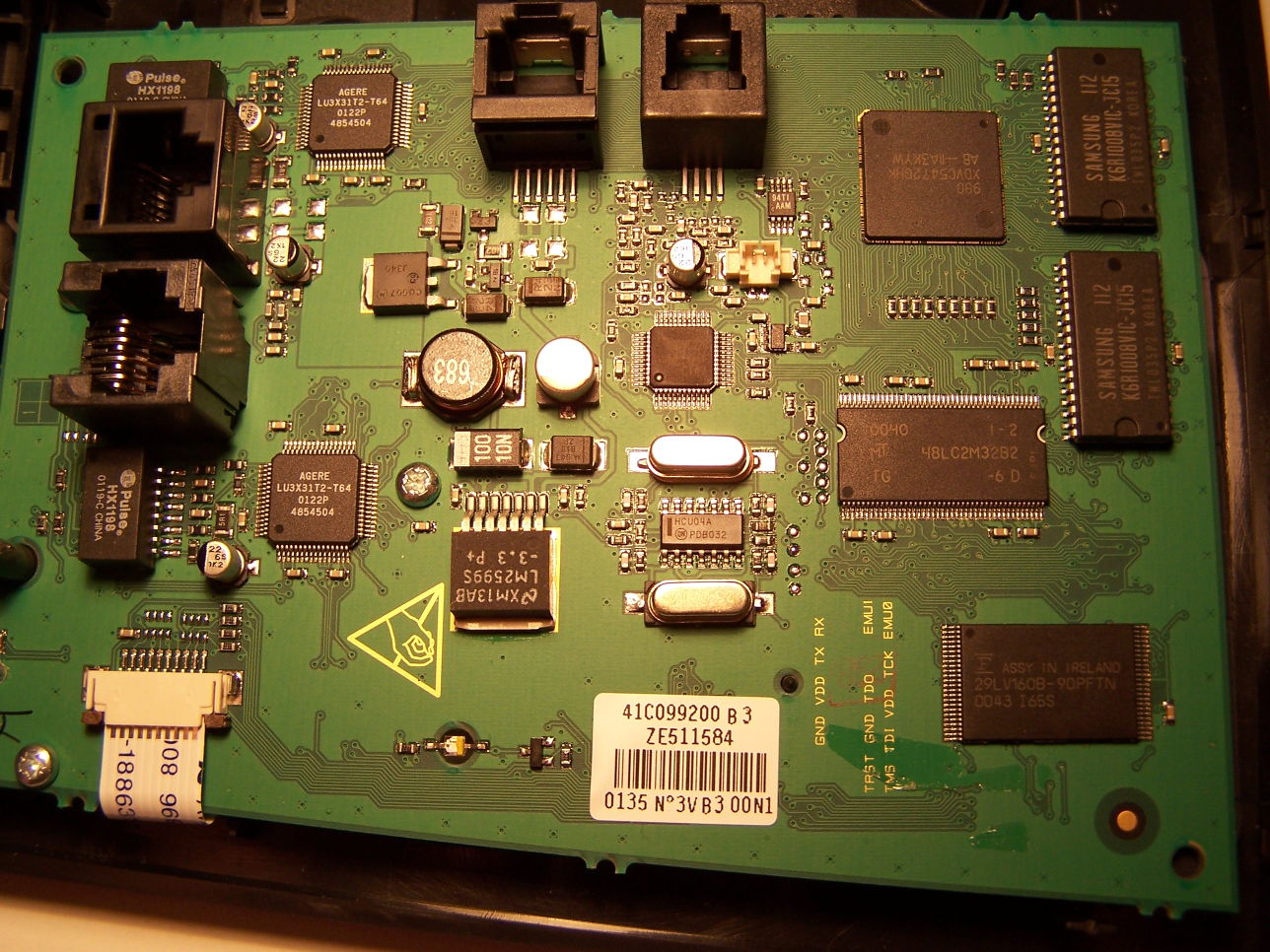

Folgende Chips habe ich auf der Platine gefunden, aber so richtig ein
Datenblatt konnte ich nicht finden. Die Anleitung ist von 2003, also
nichts aktuelles, vermutlich will Swisscom damit nichts mehr zu tun
haben, denn die Links vom Webinterface führen auch ins leere.
XDVC5472GHK
48LC2M32B2
29LV160B-90PFTN
320AIC22B
K6R1008V1C-JC15
agere LU3X31T2-T64
von M. K. (marckus)
Hatte das IP 15 zerlegt und wollte gerade ein Bild hochladen. Da hast Du
mich um eine Minute geschlagen. ;-))
Ausser rot blicken tut das Teil aber nichts, oder??

von User (Gast)
512k SDRAM, 2x 128K SRAM, 4MB Flash, 3.3V Schaltregler, 2x Trafos und
Buchsen für LAN, der Rest wohl leider für den Goldverwerter.

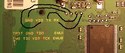

von User (Gast)

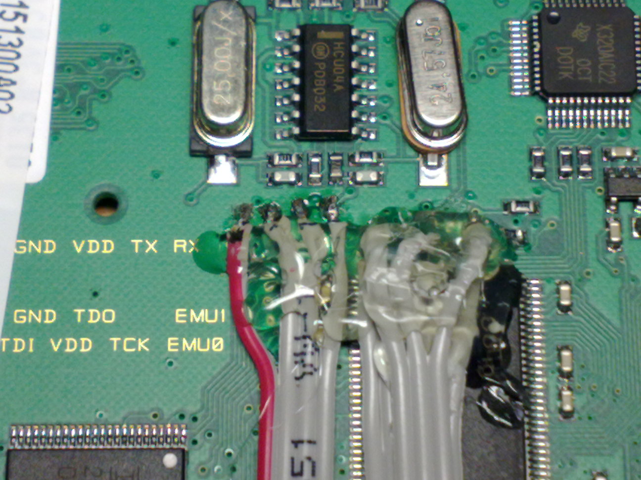

Die serielle Schnittstelle, und wohl auch ein JTAG-Interface sind doch
direkt vor deiner Nase.

von Markus H. (schasche)
Ich habe mal einen Portscan gemacht, es sind nur Port 23 (Telnet) und
Port 80 (HTTP) offen. Wenn ich das Telefon per Telnet ansprechen will,
meldet sich brav ein VxWorks Login. Mit User: target und Passwort:
password komme ich schonmal rein...
von Gast (Gast)
Und was kommt dann? Shell?
>jetzt ?
schnüff
ja, und wo sind die lötpads dafür?
von User (Gast)
Sie sind noch zwei zweidimensionale Transformationen entfernt.

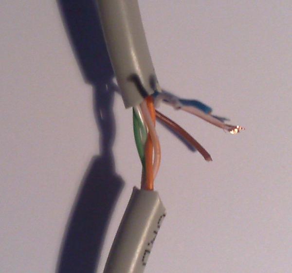

Die Teile haben auch "Power over Ethernet". Hat jemand dafür eine
Lösung?
Einen passenden Switch/Hub kann ich mir nicht leisten.
von Sebastian R. (sebr)
Also ich habe PoE bei meinem Router durch Selbstbau zweier Adapter
realisiert, wie die linken beiden hier in dem Bild:
http://wireless.subsignal.org/images/7/71/Poe.jpg
Das sind zwei RJ45 Doppelkupplungen die 1:1 intern verkabelt sind. Da
trennst du die beiden Adern durch die Du für PoE verwenden willst
(Belegung f. Ethernet gibts zu genüge im net). Danach schneidest den
Stecker vom Originalnetzteil mit ca 10 cm Kabel dran ab. Den lötest du
an die beiden Adern für PoE an einer Seite einer Dopplekupplung. Bei der
anderen Doppelkupplung lötest du das Netzteil direkt dran. Auf korrekte
Polung achten, dann markieren welche "Seite" des Injektors bzw.
De-Injektors "unter Strom steht" und die Kupplungen wieder
zusammensetzen. Vorteil: keine modifikation an den Geräten notwendig.
Die detailierte Anleitung hab ich hier malmit angehängt.

von Εrnst B. (ernst)
Das IP15 hat zwar kein "echtes" PoE, akzeptiert aber Strom auf den bei
100BaseT unbenutzen Aderpaaren.
Zwar recht ineffizient gelöst, wenn ich die Schaltung richtig deute:
Diode, Längsregler aus Transistor+Zdiode+Hühnerfutter, Diode,
Eingangskondensator vom Schaltregler. Spart aber ein Kabel zum
Telefon...
Bild eins: Kabel öffnen (Unshielded TP), blaue und braune Adernpaare
auftrennen.
Bild zwei: Sicherheitshalber Aderenden in Richtung Switch mit
Schrumpfschlauch-Verhüterlis isolieren, andere Adernpaare verdrillen und
verzinnen.
Blau ist Plus, Braun ist Minus.
Bild drei .. vier .. fünf: Kabel dran, Schrumpfschlauch drüber bis alles
stabil ist, Buchse dran, 12V oder auch mehr anschließen, fertig.

das Telefon ist vieleicht doch interessanter als gedacht. Die CPU ist
möglicherweise (Wahrscheinlichkeit 0.95 ;-) ein TMS320C5472.
Wahrscheinlich gibt es von TI ein Referenzdesign, ähnlich diesem:
http://www.a1718.com/web/listproduct1200.htm (die Komponenten sind doch
recht ähnlich).
Laut den Chinesen läuft darauf Linux. Wenn das so ist, müsste TI sich ja
an die GPL gehalten haben ;-)
/G

Gibts denn eigentlich ne serielle Schnittstelle auf der Platine?
Die entspr. Beschriftungen (RX, TX,GND) sind ja auf der Platine....aber
WO abgreifen?
von Gert D. (gert_d)
Sebastian R. schrieb:
> So ein Zufall, mir war das Telefon heute beim aufräumen auch mal wieder
> in die Hände gefallen.
> Wäre super wenn man dort Linux drauf bekommen würde...
Die Chancen stehen gut: für den im "DSP" integrierten ARM7TDMI gibt es
einen uClinux-Port (http://www.uclinux.org/pub/uClinux/ports/arm7tdmi/).
Eine Firma RidgeRun hatte dafür auch mal ein nettes Komplettpaket
(http://www.linuxfordevices.com/c/a/News/TI-rolls-out-highly-integrated-dualcore-RISCDSP-SOC/).
Ich hab (noch) kein IP15 - hat schon mal jemand nach einer seriellen
Konsole gesucht?
/G
PS: 47MHz ARM7, 8MB RAM, 4MB Flash, Ethernet plus ein DSP mit Codec
klingen eigentlich gar nicht so schlecht,,,
> WO abgreifen?
Nur so als Vermutung.... die drei Reihen Text haben eine gewisse
Ähnlichkeit mit den 3 Gruppen Lötpunkte in der Nähe. Du kannst ja mal
probieren.
/G
Oh, dass ich da nicht schon früher drauf gekommen bin, danke Gert!
So,hab jetzt mal an alle Lötpunkte Kabel drangelötet. Zwischen dem
vermeintlichen VDD und GND lässt sich schonmal 3,3V messen! :D
Mal nen MAX232 suchen jetzt...

Also mir ist es nicht gelungen auf ne Konsole zu kommen bzw.
irgendwelche Bootmessages zu sehen.
Hat das noch jemand versucht?
So, Problem war in der Tat der Max232 - mit nem anderen gings!
Einstellungen: 9600   8-N-1   keine Flusssteuerung
Das spuckt das Telefon aus (war nicht ans Ethernet angeschlossen, daher
