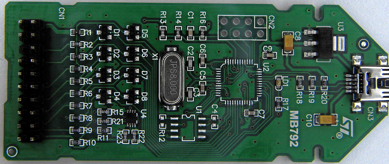

Hi, ich konnte nicht wiederstehen und habe mir mal 2 solche Testboards bestellt: http://www.st.com/mcu/contentid-130-113-STM8S_DISCOVERY.html Und bei dem Preis um 5 Euro kann man das verschmerzen. Besonders interessant finde ich die Möglichkeit, direkt per USB auf das Board zuzugreifen. Ein Nachteil (gibt sicher noch andere) ist, dass man wohl momentan nur mit C programmieren kann.

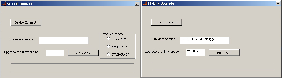

Meike schrieb: > Hallo, > > Luky danke für's ausprobieren. > > Ich habe jetzt mal mit ST Kontakt aufgenommen. Anscheinend ist es die > gleiche Hardware wie das richtige ST-Link. Aber nicht die gleiche > Firmware. Die JTAG-Funktion wurde zu Gunsten der "USB-Stick" Funktion, > auf der die Links zur ST-Seite gespeichert sind, rausgenommen. > > Ich habe mal nachgefragt ob ich evtl. die richtige Firmware zugeschickt > bekomme. (Die Frage wäre dann nur, wie bekomme ich die drauf) > Die firmware für alle drei ST-Link geräte kann man auch downloaden http://www.st.com/mcu/familiesdocs-110.html http://www.st.com//stonline/products/support/micro/files/stlinkupgrade.zip Die prüft natürlich welche hardware version angeschlossen ist: 4Dh - ist ST-Link JTAG+SWIM 4Ah - ist ST-Link JTAG only 53h - ist ST-Link SWIM only FFh - ist "empty ST-Link" Diese werte werden von dem st-link bootloader geliefert - eine änderung in der software selber (ST-LinkUpgrade.exe) bringt auch nicht viel da der bootloader prüft was reinprogrammiert wird. Er meldet zwar update ok, allerdings wird die version nicht upgedated (der bootloader erlabt es nicht intern). Die software kann auch ein "empty ST-Link" programmieren - dann erscheint auch ein auswahl dialog wo man die hardware version wählen kann (siehe screenshot). Danach geht natürlich einen "empty ST-Link" in eine von den drei genannten produkt versionen zu programmieren. Das ganze geht natürlich über USB DFU. Der STM32F103C8 auf dem STM8S-Discovery ist protected, also kein auslesen möglich. Natürlich kann man den internen bootloader aktivieren, es bringt aber auch nix. Der ST-Link bootloader ist im prinzip 2* mass storage device, wenn man es richtig gecoded hat akzeptiert der ST-LinkUpgrade.exe es als "empty ST-link" und erlaubt programmierung. Man kann natürlich die firmware direkt aus der ST-LinkUpgrade.exe rauslesen (sind allerdings alle 3 versionen zusammen "gepackt" und encrypted, wobei das kann jeder informatik student wieder decrypten in 2-3 stunden). Ob sinn macht ist eine andere sache, der preisunterscheid zwischen den STM8S_DISCOVERY und ST-Link ist nciht so gross, ist auch nur "fumelei" die nicht geroutete jtag pins irgendwo zu verbinden. Man kann den st-link SWIM (auf dem STM8S_DISCOVERY board, denke die anderen versionen sind genasu so robust) nicht kaputt machen (ausser über jtag löschen) - der einprogrammierte bootloader achtet schon drauf das kein mist einprogrammiert wird, daher wird ST auch den bootloader nicht zu download stellen, aber wie gesagt, den kann man auch selber coden.
Ich hab' mich mal ein bisschen mit einem Resource-Editor gespielt und habe entdeckt, das es wohl unsichtbare Checkboxen gibt, wo man sowohl SWIM als auch JTAG auswählen kann. Ich habe die 'mal sichtbar gemacht, aber arbeiten tut es deswegen auch nicht wie gewünscht. Vielleicht kann sich ja mal ein Profi das ansehen, ich bin zuversichtlich, daß einer, der sich halbwegs mit Windowsprogrammierung auskennt, das Teil serwohl "unlocken" kann. Leider verschwinden die Radio-Buttons, wenn ich auf Connect gehe. Aber ich bin eben auch kein Windowsprogrammierer. Anbei ein Sreenshot. Links nach dem Start, rechts nach Klick auf "Connect". Der Update meines Discovery funktioniert, jedoch nur SWIM only. Natuerlich hätte ich gerne das JTAG for free dabei :-) Iwan
Nachtrag @ Thomas R.: Bei Dir scheinen die Radiobuttons ja schon von selbst da zu sein, ich habe die Software bei der von Dir angegebenen URL heruntergeladen, die Buttons waren aber nicht sichtbar. Erst nach Manipulation mit dem Resource Editor konnte ich sie zum Vorschein bringen. Seltsam! iwan

Иван S. schrieb: > Nachtrag @ Thomas R.: Bei Dir scheinen die Radiobuttons ja schon von > selbst da zu sein, ich habe die Software bei der von Dir angegebenen URL > heruntergeladen, die Buttons waren aber nicht sichtbar. Erst nach > Manipulation mit dem Resource Editor konnte ich sie zum Vorschein > bringen. Seltsam! > > iwan ja siehe : 4Dh - ist ST-Link JTAG+SWIM 4Ah - ist ST-Link JTAG only 53h - ist ST-Link SWIM only FFh - ist "empty ST-Link" > Die software kann auch ein "empty ST-Link" programmieren - dann > erscheint auch ein auswahl dialog wo man die hardware version wählen > kann (siehe screenshot). Danach geht natürlich einen "empty ST-Link" in > eine von den drei genannten produkt versionen zu programmieren.
noobuntu schrieb: > Was kann man den mit ST Link auf dem STM8s Discovery eigentlich alles > programmieren? Prinzipiell alle STM8, egal ob A-, L- oder S-Version. > Ich dachte STM32 etc funktionieren damit auch? Oder habe ich mich da im > Datenblatt verlesen? Das Board hat zumindest einen (unbestückten) JTAG-Header, wie Meike in diesem Fred schon geschrieben hat, ist es ein abgespecktes ST-Link, da der Programmier-Cortex eine andere Firmware hat, die den JTAG-Modus nicht unterstützt. Aber ich bin zuversichtlich, bzw. hoffe, daß sich doch noch ein Windowsprogrammierer erbarmt und das Update-Tool entsperrt, sodass auch der JTAG-Header benutzt werden kann. > Gibt es eigentlich Interesse für eine STM8s Discovery Einleitung? Klar, immer nur her damit. Einen Artikel zum STM8 (grober Überblick) gibt es hier im Wiki, initiiert von mir, unter http://www.mikrocontroller.net/articles/STM8 schon, nur das ist halt ziemlich dürftig und ausbaufähig. Falls Dich der STM8 generell interessiert, könnte auch der Fred Beitrag "Empfehlung 8-Bit-Controller: STM8" interessant für dich sein, zumindest ist er meiner persönlichen Meinung nach ziemlich kurzweilig. Leider ebenfalls eingeschlafen :-( > Leider ist für Änfänger die Doku/Tutorials recht dürftig. Naja, es gibt schon ein bisschen was im Netz, aber nicht für den absoluten Beginner, da hast Du recht! Lieber Gruß, Iwan
Thomas R. schrieb: > 4Dh - ist ST-Link JTAG+SWIM > 4Ah - ist ST-Link JTAG only > 53h - ist ST-Link SWIM only > FFh - ist "empty ST-Link" Wo genau muss ich das eingeben? Das ist mir nicht ganz klar! Und wo kann ich die Firmwares herunterladen, oder sind die im Updatedabei in der exe inkludiert? Muss ich gar einen USB::Man-in-the-Middle aufbauen? >> Die software kann auch ein "empty ST-Link" programmieren - dann >> erscheint auch ein auswahl dialog wo man die hardware version wählen >> kann (siehe screenshot). Danach geht natürlich einen "empty ST-Link" in >> eine von den drei genannten produkt versionen zu programmieren. Cool, also braucht man die Exe gar nicht zu hacken, sehe ich das richtig? Das wäre ja fein. Verzeihe meine dummen Fragen, aber mit USB (jenseits von virtuellen seriellen Schnittstellen) bin ich nicht sehr bewandert. Gruß, Iwan

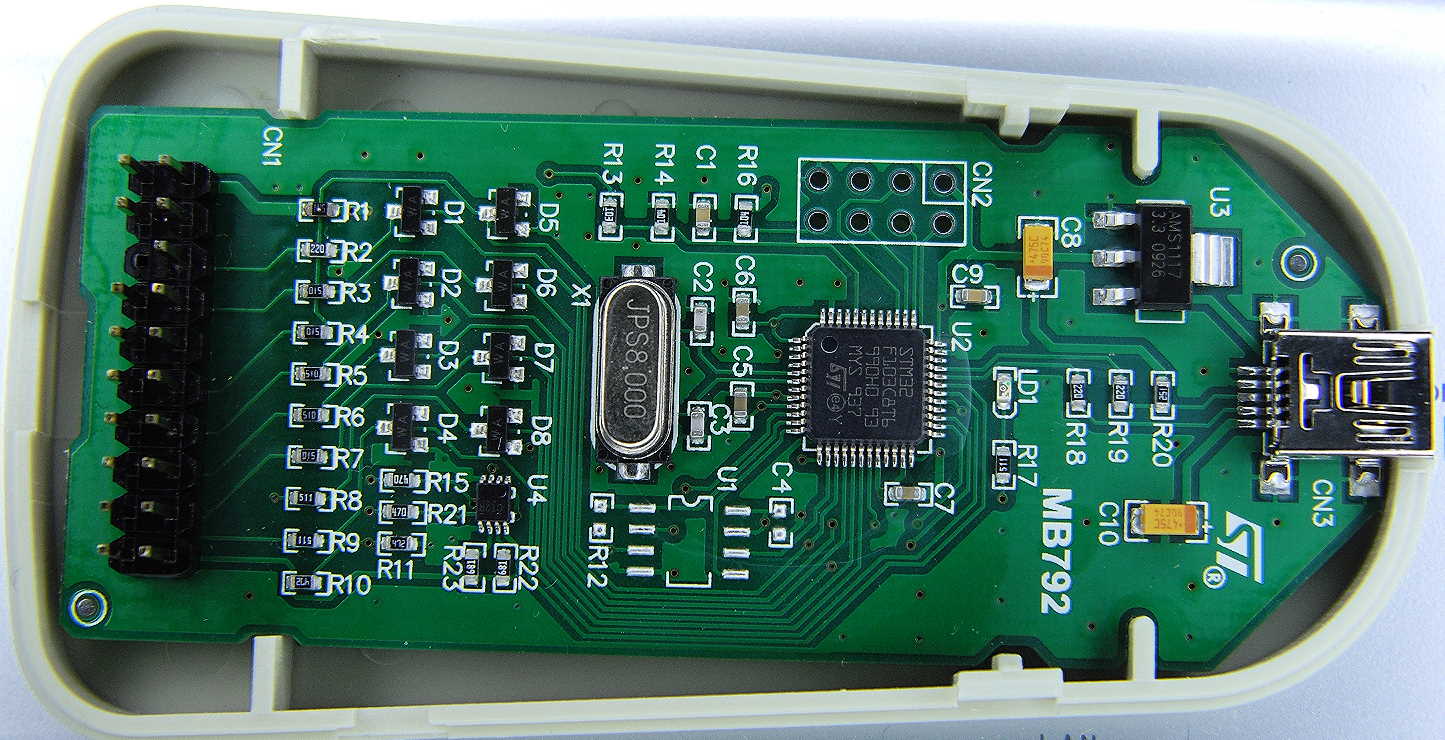

Hallo Iwan Hier kommt mal eine Innenansicht vom ST-link. Bis auf den Quarz und einigen Schutzdioden scheint er ja mit dem STM8 Prommer identisch zu sein. Jörg

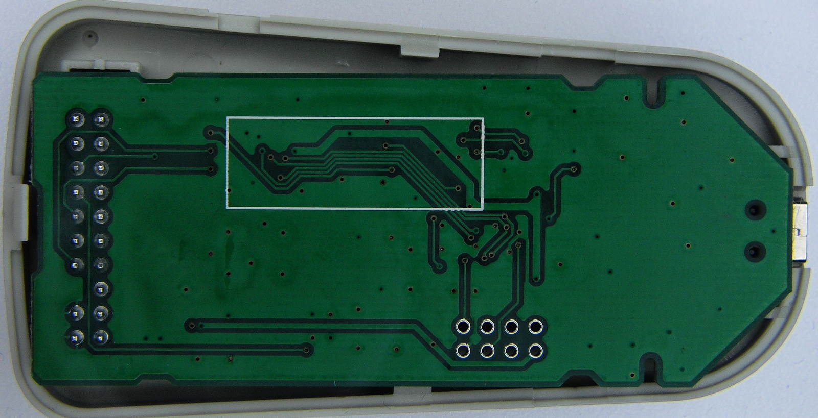

Jörg W. schrieb: > Bis auf den Quarz und einigen Schutzdioden scheint er ja mit > > dem STM8 Prommer identisch zu sein. nicht ganz, mich würde die rückseite interessieren. PA0 scheint schon anders zu sein (wofür auch immer der ADC beim jtag benutzt wird)
Hallo Thomas Du hast recht, sie sind nicht 100 % identisch. Hier kommt die leere Unterseite. Und hier gibt es die Beschreibung dazu. http://www.st.com/stonline/products/literature/um/15285.pdf Für 20-30 Euro bekommt mann meiner Meinung nach einen reellen Gegenwert. Gruß Jörg
Weil es so schön ist ... noch ein Bild. Jörg
wunderbar danke ! PA0 macht auf dem st-link durchaus sinn - vtarget erkennung. Auf dem Discovery ist fest an VCC - dachte schon es hat was mit DFU zu tun. Allerding recht hast du, die 20eur lohnt auf jeden fall. Ups, wo ist der STM32 geblieben :)
