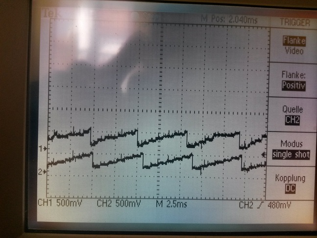

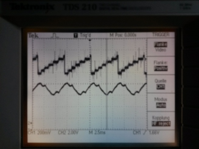

Vielen Dank für die Antworten @ Tec und Gonzo!
Ich habs dank euch (und den anderen Usern drüber) nun geschafft, den
Winkel zu berechnen. Zwar ist das Ergebnis noch um 90° 'falsch' obwohl
ich ein Offset mitberücksichtige, aber die Ursache werde ich hoffentlich
noch finden.
Die Berechnung überprüfe ich so, dass ich den tatsächlichen, künstlichen
Winkel und den berechneten Winkel jeweils über die DACs ausgebe und die
Signale am Scope vergleiche. (@Tec: habe mir jetzt ein DSO Scope von
Tektronix besorgt ;) )
Als nächstes muss ich die Regler zum Laufen bringen. (verstehe noch
nicht, wie die Referenzwerte für d und q zustandekommen)
Grüße
Andreas

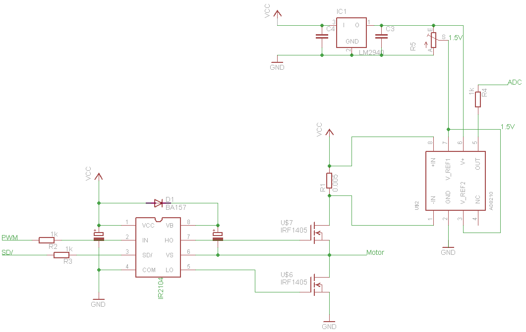

Guten Abend.
Ich arbeite immer noch an der sensorlosen FOC Steuerung.
Die gesamte Elektronik habe ich auf einem Steckbrett aufgebaut, was ja
nicht gerade förderlich ist, vor allem bei der Strommessung der
einzelnen Phasen.
Im Anhang ist mein Schaltplan für eine Phase. Diesen würde ich 3x auf
einer Lochrasterplatine aufbauen. (Den Teil für die Strommessung
natürlich nur 2x)
Denkt ihr, der Schaltplan ist so in Ordnung? Ich möchte es "schön"
aufbauen und nicht im Nachinein noch 20 Änderungen machen müssen :)
Grüße
Andreas
von Michael (Gast)
Ne Frage zu den Nebenschlusswiderständen. Man bräuchte ja nur 2
Wiederstände. Sollte man aber nicht besser trotzdem 3 Wiederstände
einlöten und ggf. nur 2 Messverstärker? 3 Widerstände damit alle Phasen
den gleichen Wiederstand nach Gnd bzw. Vcc haben. Oder kann man das
vernachlässigen?
von Gonzo (Gast)
ohne jetzt alle Bauteile im Detail zu kennen...
Wieso hast Du den Shunt nach oben gepackt? Ich würde den Shunt in die
Fusspunkte der Halbbrücken legen. Dann kannst Du einen einfachen
Rail-to-Rail OpAmp für die Strommessung nutzen. Den benötigten Offset
stellst Du dann über die Eingangsbeschaltung ein.
Du hast keine Gate-Widerstände in der Schaltung.
Gruß,
Gonzo
von Andreas T. (skycurve)
Stimmt, man sollte natürlich für jede Phase einen Shunt verwenden.
Sind Gate R's unbedingt notwendig? Würden da 20 Ohm ausreichen?
Ich messe in der HI Side, weil ich in der Low Side Messung eine neg.
Spg. für die OPs erzeugen müsste. Der AD8210 kann mit Single suply
bidirektional messen, muss aber dafür in Hi Side sitzen. (Wenn ich das
Datenblatt richtig verstanden habe)
Grüße
Andreas
von Gonzo (Gast)
Für die OpAmps brauchst Du eigentlich keine neg. Spannung. Ich mache das
so, dass ich die Ausgangsspannung so einstelle, dass die Ruhespannung
bei I=0 in der Mitte des Aussteuerbereichs des ADCs liegt. Diese
Offsetspannung rechne ich dann zur Laufzeit wieder raus. Für die Messung
verwende ich dann einen OpAmp den ich mit einer einfachen Versorgung von
5V bzw. 3,3V betreiben kann. Der OpAmp sollte ein Rail to Rail Typ sein.
Gatewiderstände sind nicht zwangsweise notwendig. Es gibt auch Treiber
die entsprechend abgestimmt sind. Schaden kann ein Widerstand aber
meines Erachtens nicht. Die Platzierung sollte möglichst nah am Gate
sein. Hier lasse ich mich aber auch gerne korrigieren. Komme eher aus
der SW Ecke :-) Die Größe des Widerstands hängt von den verwendeten
Komponenten/EMV ab. Hier muss man immer ein wenig probieren. Manchmal
verwendet man auch noch einen Parallelzweig mit Dioden um das Ein- und
Ausschaltverhalten getrennt abstimmen zu können.

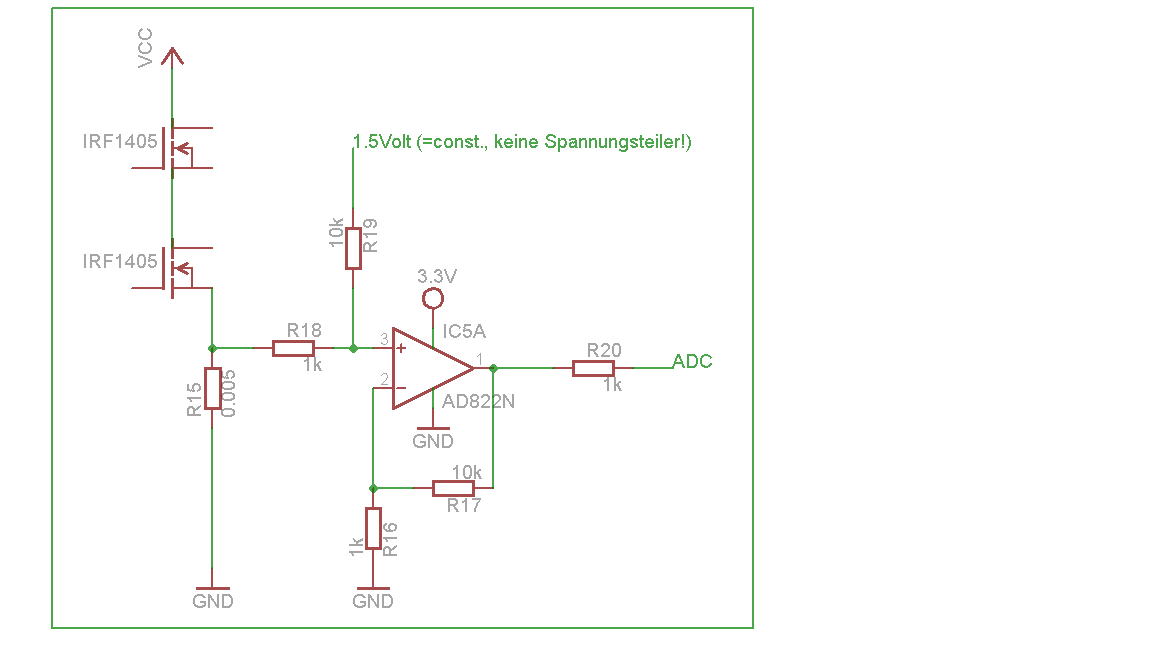

Mit den Gate-Widerständen werde ich wohl ein wenig probieren müssen :).
Zur Strommessung:
Es wäre natürlich super wenn ich ohne der zwei AD8210 auskommen würde.
Habe ich deine Beschreibung richtig verstanden? (Schaltplan)
Dann würde ich sogar mit nur einem Bauteil auskommen, denn der AD822 hat
ja 2x Rail to Rail OpAmp's die ich für die zwei Phasen verwenden kann.
Und zufällig habe ich hier ein paar rumliegen :)
Edit: sehe gerade selbst, so wie ich es im Schaltplan gemacht habe, kann
es nicht funktionieren :(
Grüße
Andreas
von Gonzo (Gast)
Schau dir mal das Demo von ST an. Hier findest Du den grundsätzlichen
Aufbau der Schaltung wie ichs in etwa machen würde.
http://www.st.com/web/en/catalog/tools/PF247220
Nicht verwirren lassen, die OpAmps sind im Halbbrückentreiber
integriert.
Im prinzip hast Du einen normalen nicht invertierenden Verstärker, d.h.
über die Rückkopplung stellst Du die Verstärkung, d.h. den Messbereich
ein.
Am +Eingang des OpAmps ziehst Du über einen Spannungsteiler die
Ruhespannung etwas hoch damit am Ausgang eine Spannung von z.B. 2,5V
liegt wenn kein Motorstrom fließt (bei 5V Versorgung des ADC). Der Shunt
liegt zu diesem Spannungsteiler in Reihe. D.h. wenn Strom fließt wird
das Potential durch den Strom weiter angehoben oder eben abgesenkt.
Damit kannst Du positive und negative Ströme messen.
Gruß,
Gonzo

Bei der Messung direkt in den Motorphasen bin ich mir nicht ganz sicher.
Hab schon einen AD8210 gekillt weil ich vermutlich -IN und +IN
vertauscht hatte. Zudem heißt der Baustein ja eig. High-Side Current
sense.
Wenn man sich aber die Grafik im Anhang (Datenblatt s.14) anschaut,
sieht es für mich so aus, dass der Chip eigentlich auch in der LowSide,
oder eben auch direkt in der Phase des Motors einsetzbar sein muss.
Wegen der H-Brücke kann ja auch auf der -IN Seite ein Plus auftauchen.
Vllt sollte man die Profis im Analogbereich fragen :)

Hallo Tec,
vielen Dank für die ausführliche Beschreibung.
Ich habe es jetzt so ausprobiert, wie du es beschrieben hast:
- Nicht auf den berechneten Winkel umschalten, auf dem gesteuerten
bleiben
- U_d auf 0.3 konstant gesetzt, ohne PID Regler
Was sollte ich an dieser Stelle für U_q vorgeben?
Jetzt ist U_q = 0.
Wenn ich den Motor so steuere, ist die Winkelabweichung sehr gering,
schätze unter 10° (Beobachter eilt nach)
Dazu habe ich ein Foto angefügt. Unteres Signal zeigt den vorgegebenen,
gesteuerten Winkel, oberes den vom Beobachter.
Es wird quasi von 0-360-0-360-... dargestellt.
Wenn ich jetzt auf den Beobachter Winkel umschalte und die
PID Regler z.B folgendermaßen regeln lasse:
I_q = 0.2;
I_d = 0;
bleibt der Motor stehen. Wenn ich zusätzlich den beobachteten Winkel um
konstant 90° nach vorne shifte, dreht sich der Motor, jedoch ziemlich
langsam und ohne Drehmoment (wieder obere Situation).
Mittlerweile denke ich, dass es vllt. doch an den Reglerparametern
liegen könnte, denn ohne wird der Winkel ja scheinbar richtig berechnet.
Ich habe diese jeweils für q und d folgendermaßen eingestellt:
P = 0.05;
I = 0.01;
D = 0.99999;
OutMax = 0.99999;
OutMin = -OutMax;
Passt es so oder total daneben? (Regler werden mit 20kHz aufgerufen)
@Gast, AN11517: Kennst du die AN10889? Dort es auch sehr ähnlich und
sehr gut beschrieben.
Grüße,
Andreas
von Alex E. (tecnologic) Benutzerseite
Moin,
So meinte ich das.
Sieht ja erst mal super aus. Du verwendest den Code der AN1078?
Hast du mal geprüft was für eine Ud und Uq deine Regler rausgeben? Vllt
ist die zu niedrig.
Anderer Test wäre mit Uq = 0.3 und Ud = 0.0 zu fahren. Wie zu anfang und
bei drehendem Motor auf den Beobachter Winkel umzuschalten. Der
Beobachter winkel sollte vor dem Umschalten um ca 90-80° voreilen. Weil
der Rotorfluss bei gesteuerten Drehen deinem Winkel folgt und so mit der
Q-Achse nach eilt wenn du Uq auf die Maschine gibst.
Anderer Test wäre bei Vorgegeben Iq/Uq einen negativen Id/Ud
einzustellen.
Es gibt Beobachterstrukturen die einen Id verschieden von null brauchen
um sauber mit niedrigen Drehzahlen zulaufen. Du drehst zwar schon schön
schnell aber vllt bringts was.
Andre Sache wäre deinen Gesteuerten Winkel und den Beobachteten
gewichtet zu mitteln.
wt_est // Beobachter Winkel
wt_ctr // Gesteuerter Winkel
g      // Gewichtung
wt = wt_est*g + (1000 - g)*wt_ctr
g bleibt erst mal auf 0 und dann wenn du umschaltest, dann
incrementierst du g alle ms um 1. Damit solltest du einen stetigen
Übergang der Systeme haben.
Tec

Guten Abend,
ich habe mit den PID Reglern alles mögliche ausprobiert, leider ohne
Verbesserung. Ich denke die sollten passen, ich habe jetzt die Werte aus
der AN1078 übernommen. Die Strombegrenzung habe ich auf 95% eingestellt.
Die EMK ist sinusförmig.
Wenn ich den Motor nicht mit SVPWM sondern mit drei um 120° verschobenen
Sinuskurven ansteuere (sinusoidal drive?) und den Phasenstrom direkt am
Motor per Scope betrachte, sehe ich absolut perfekte Sinuskurven. Der
Motor läuft dabei absolut ohne Geräusche.
In der SVPWM dagegen hört man den Motor sogar pfeifen wenn man rein mit
dem vorgegebenen Winkel fährt, also noch bevor es auf den Beobachter
umgeschaltet wird.
Währenddessen fahre ich mit
U_q = 0.2;
U_d = 0;
Im Anhang ist ein Foto während der Motor mit einem vorgegebenen Winkel
und SVPWM läuft. Habt ihr eine Idee vorher dieser "Knick" bei 0° und bei
180° kommt? Auch wenn ich auf den Beobachter Winkel umschalte ist dieser
Knick da. Vielleicht kommen die Laufgeräusche daher?
EDIT: die Obere Kurve stellt den beobachteten Winkel dar, die untere den
Phasenstrom, gemessen direkt am Motor.
Grüße
Andreas
Moin,
Das der Strom nicht ganz Sinusförmig ist wenn du mit gesteuertem Winkel
fährst ist klar. Der Motor Lockt ja. (er kann dem Spannungsvektor
schneller folgen als du den Winkel incrementierst. Folglich holt der
Motor regelmäßig auf den Spannungsvektor auf und überschwingt. Daher die
Rippel auf dem Strom)
Ich vermute mal deine SVPWM ist nicht stetig. Prüfe bitte mal ob deine
SVPWM saubere POPO Kurven produziert. Und ob die Phasenrichtig sind. Ist
n Böser Fehler es gibt SVPWM implementierungen die ein 30° Offset haben,
bzw die alpha Achse (Alpha-Beta-System) nicht auf der A Achse
(ABC-System) liegt.
Tec
Hallo Tec,
reicht es, einen Kreis mit dem Zeiger aus Valpha und Vbeta (also mit den
Input - Parametern der Inversen Clarke) abzufahren und den Ausgang der
Halbbrücken anzuschauen um die Popokurven zu überprüfen? (ohne Motor,
denn der würde ja die Popokurven glätten(?)).
Jetzt ist es bei mir so, dass der Sprung in der Sinuskurve (Foto letzter
Beitrag) auch ohne eines angeschlossenen Motors kommt, also muss der
Fehler  wirklich in der SVPWM liegen :(
Grüße,
Andreas

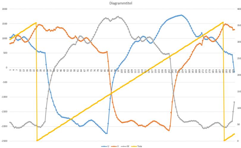

ich habe zwar den Strom noch nicht gemessen (bin noch nicht zu hause).
Dafür habe ich meine SVPWM mit
V_q = 0.2
V_d = 0.0;
gefüttert und den Winkel von 0 bis 2PI rotiert. Die Angefügten Kurven
sind dabei rausgekommen. (links die drei Phasen, rechts diese drei
übereinander gelegt)
Das sind quasi die Signale, die ich aktuell auf die PWM Duty lege.
Meine Vektorumrechnung muss wohl einen Fehler haben.
Gruß,
Andreas
von Tecnologic (Gast)
Ich würde mal sagen du würfelst die Sektoren wild durch ein ander. Bzw
die Sektoren 2/3 und 4/5 sind invertiert. Prüf mal ob du die
Phasenreihenfolge nicht durch einander kriegst.

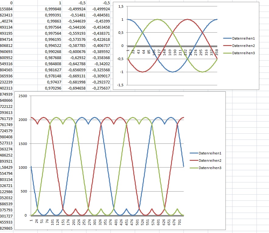

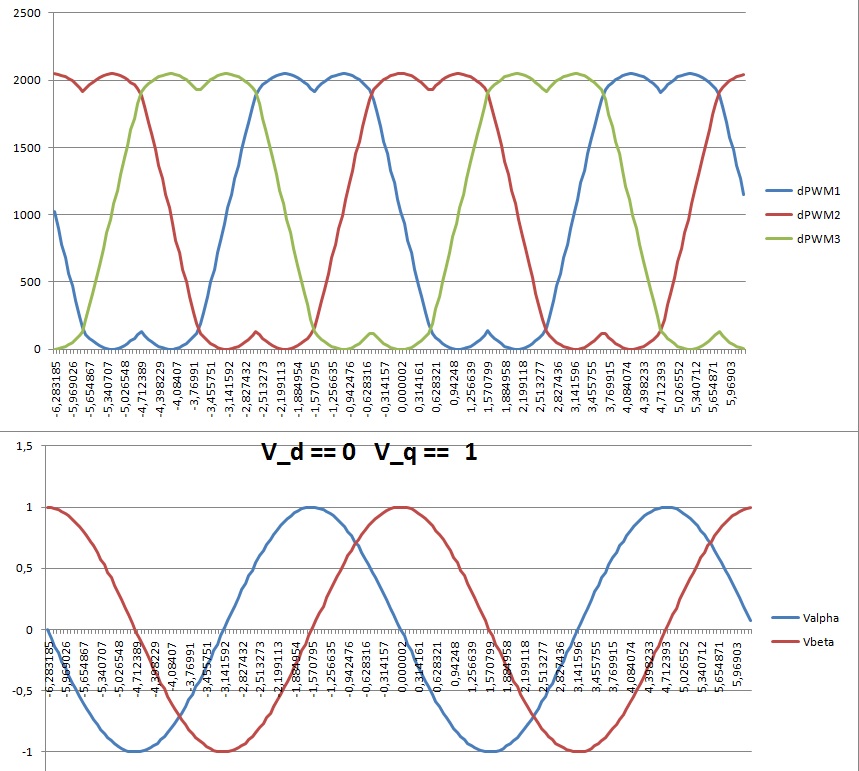

Tec, du hattest wie immer Recht :)
Ich hatte alle Vektoren invertiert.
Hier das Ergebnis, oben der Output der InverseClarke, unten die POPO
Kurven. U_q ist jetzt probeweise auf 1.0 gesetzt.
Vielen Dank!
Jetzt setze ich das ganze mal in den uC und mal schauen was der Motor
dazu sagt.
Andreas
Bei dem letzten von mir geposteten Diagramm beginnt keine der drei
Phasen bei Theta = 0. Hast du das mit "30° Offset" gemeint?
Würde ich diesem Offset dann nicht zwangsweise im Beobachter
dazuaddieren müssen?
Ich habe die Vektorumrechnung so abgeändert, dass nun eine der Phasen
bei Theta = 0 anfängt. (siehe Anhang)
Der Beobachter erfüllt die Tests, die du weiter oben vorgeschlagen hast
immer noch.
Mit gesteuertem Winkel läuft der Motor perfekt, auch die Spannungskurven
direkt am Motor gemessen sehen top aus.
Mit Beobachter Winkel Winkel und PID Regler läuft er auch, aber noch
nicht so gut.
Andreas
Moin,
Bei dir ist p1 genau im maximum bei theta 0. Also super. Wenn an dem
punkt alpha auch max ist und beta 0. Dann ists phasen richtig. Wenn
spannung und strom nicht phasen richtig sind dann stimmt die beobachter
Gleichung ja nicht.
Hast du filter in der Strommessung? Die erzeugen dir ja einen phasen
fehler beim strom. Weshalb dann auch hier die beobachter gl. Nicht
korrekt ist der fehler sollte aber soklein sein das der beobachter nicht
gleich glaubt die maschine dreht rückwärts. ( was du in vollem lauf
hättest wenn du phasen fehler nicht vorher schon ausmerzt. Stichwort
Singularität von sin/cos).
Welches Alpha und Beta beziehst du dich hier?
Ich habe ja zwei davon:
1. Erhalte ich ein Ialpha und Ibeta nach der ClarkeTransformation aus
den gemessenen Strömen.
2. Valpha und Vbeta nach Inverse Park Transformation.
Allerdings wird ja Valpha = max und Vbeta = 0 bei Theta = 0 nur wenn man
U_d != 0 und U_q == 0 eingestellt hat, sonst nie, da iniverse Park:
Valpha = Vd * cos_angle - m1.Vq * sin_angle;
Vbeta  = Vd * sin_angle + m1.Vq * cos_angle;
Ich will meine SVPWM richtig einstellen, wie alle anderen :D, auch wenn
meine jetzt so scheinbar läuft, hätte ich es ganz gerne richtig rum ;)
Andreas
Genau das ist der Punkt. Wenn bei Theta = 0 und Vq = 0 und Vd = 1 gilt
Valpha = Vd = Va =1, Vbeta =  Vq = 0, Vb und Vc ergeben sich dann.
Für Theta = 0 liegen alle Koordinatensystem über einander. Vd-Achse auf
Valpha-Achse und auf der Va-Achse. Für Theta pi/2 bzw. 90° muss dann Vd
mit Vbeta gleich sein und Vq = -Valpha.
Wenn diese Bedingungen passen sollte die SVPWM phasenrichtig sein und
sich auch in die richtige Richtung drehen. Wenn dann deine
Stromtransformationen genauso richtig sind also das gleiche gilt. Dann
ist die Basis sauber. Dann kannst du dich in Ruhe um die Eigenheiten des
Beobachters wie die 90°Phase kümmern.
Du suchst sonst immer beim Beobachter dabei sinds Grundlagen die nicht
passen. Da fallen auch gestandene Umrichter Entwickler drauf rein.
Also Thumbs up fürs saubere Prüfen der Transformationen.
Tec
vielen Dank für die Zusammenfassung (y)
Dann waren meine Transformationen richtig :)
Das einzige was mich jetzt dabei noch stutzig macht:
sieht bei mir so aus:
Theta| Vd| Vq| Valpha| Vbeta| P1| P2| P3|
   90|  1|  0|      0|     1|0,5|  0|  1|
Vq = -Valpha, sind aber beide 0, da Vq durchgehend auf Null ist. Dreht
sich meine Transformation in die falsche Richtung?
Ne alles OK. Sieht gut aus. Mach das noch mal für Vq =1 VD=0 dann sollte
die 2. Bedingung auch passen
Ich habe die Rücktransformationen jetzt wieder tabellarisch dargestellt,
einmal mit V_d=1 und V_q=0 und umgekehrt um diese Tests die du weiter
oben empfohlen hast nochmal durchzuführen, aber es sieht eigentlich
alles richtig aus, siehe Anhang. (von -2PI bis +2PI rotiert)
> hast du dabei V_d > 0 und V_q = 0
Jup, habe ich.
In die inverse_park_transform() gebe ich die konstanten Werte V_d = 0.1
V_q = 0 ein.
void clarke_transform(void) // Ia und Ib sind gemessene Phasenströme
  m->Ialpha = m->Ia;
  m->Ibeta = (m->Ia + 2.0 * m->Ib) * inv_sqrt3;
void park_transform(void)
  sin_angle_once = sine_rad(park_angle);
  cos_angle_once = cosine_rad(park_angle);
  Id = Ialpha * cos_angle_once + Ibeta * sin_angle_once;
  Iq = Ibeta * cos_angle_once - Ialpha * sin_angle_once;
void inverse_park_transform(void)
  if(encoder_ready == 1) park_angle = -park_angle;
  Valpha = Vd * cos_angle_once - Vq * sin_angle_once;
  Vbeta = Vd * sin_angle_once + Vq * cos_angle_once;
void inverse_clarke_transform(void)
  Vr1 = Vbeta;
  Vr2 = ( -mVbeta + sqrt3*Valpha ) / 2;
  Vr3 = ( -Vbeta - sqrt3*Valpha ) / 2;
Dann noch die svpwm, und es kommen die im letzten Beitrag angehängten
POPO Kurven raus.
> Andere Frage kommt die Sinusimplementierung mit Tabelle mit negativen
> Winkeln klar?
Ja, ich habe oben im Screenshot von -2PI bis +2PI transformieren lassen,
im negativen Bereich kommen auch richtige Werte raus.
Und ich wundere mich wieso der Beobachter nicht funzt... wenn es sogar
schon hier bei mir happert :/
Andreas

Ich glaube meine RefSpannung, also die Spannung die bei 0Ampere Strom
geliefert wird (bei mir soll 1.5Volt), bei Phase 1 und Phase 2 etwas
unterschiedlich ist.
Könnte dadurch Id und Iq auch schwingen, weil ja dann Winkelberechnungen
(sin+cos) nicht übereinander liegen?
Könnte ich einfach zu meiner Variable 'ADC_Ref_Voltage' einen gewissen
Grundoffset solange dazu rechnen rechnen, bis Ia und Ib am Scope den
gleichen Mittelwert haben?
Ich werde es nachher ausprobieren.

von Gonzo (Gast)
Hi Andreas,
das mit dem Offset ist auch so eine Sache und kann auch eine Welligkeit
mit rein bringen. Ich messe die Spannung deshalb zur Laufzeit und rechne
den gemessenen Offset mit in die Stromberechnung ein anstatt einen
festen Offset zu verwenden.

von Gonzo (Gast)
Moin,
den Offset Messe ich immer dann wenn kein Strom fließt, d.h. wenn der
Motor steht. Ich nehme dann einfach den aktuellen AD Wert und lasse ihn
in ein Tiefpassfilter laufen. Den Ausgangswert des  Filters rechne ich
dann zur Laufzeit des Motors in die Stromberechnung ein, d.h.
Imotor=Adc-Offset.

Der DRV8302 scheint ja ein sportliches Teil zu sein. Braucht der externe
Beschaltung für die Bootstrap Schaltung (Kondensator, Diode)?
Mit den integrierten OPVs hat man wohl viel weniger Rauschen oder?
Ich verwende zurzeit 3x IR2104 als FET Treiber, diese generieren
zumindest eigenständig die Totzeit um die Halbbrücke nicht zu grillen,
und man kann allg. bei denen nicht HI und LO gleichzeitig durchschalten.
Soweit ich mich erinnere sind die auch intern getaktet, damit der C aus
der Bootstrap nicht leergesaugt wird.

ich habe noch eine Verständnisfrage zur Phasenstrommessung.
Ich rechne meine 12Bit ADC Werte in tatsächliche Phasenstöme um,
sprich ich erhalte zwei 120Grad verschobene Sinus, die zB von -1.5A bis
+1.5A gehen.
Diese Werte gehen in Ia und Ib. Sie gehen in die Clarke Transformation:
void clarke_transform()
  Ialpha = Ia;
  Ibeta = (Ia + 2.0 * Ib) * inv_sqrt3;
Da ich ja den Strom in der Freilaufphase messe, muss dieser zuvor
invertiert werden.
Bisher habe einfach das Vorzeichen von Ia und Ib umgedreht.
Ist das so richtig? Der Motor hat ja drei Anschlüsse, so wird sich die
induzierte Spannung ja über diese
drei verteilt. Darf man da wirklich einfach das Vorzeichen umdrehen?
Ich hatte ja vor ein paar Tagen das Problem, dass Id und Iq bei mir
sinusförmig ist, dann habe ich einfach die Vorzeichen getauscht.

Du musst ja beide Ströme Invertieren und das sollte
transformationsinvariant sein. Also alles ok.
Einfacher gesagt setz mal -Ia und  -Ib für Ia und Ib ein. Dann kommt
ganz normal -Ialpha und -Ibeta raus. Also alles ok.

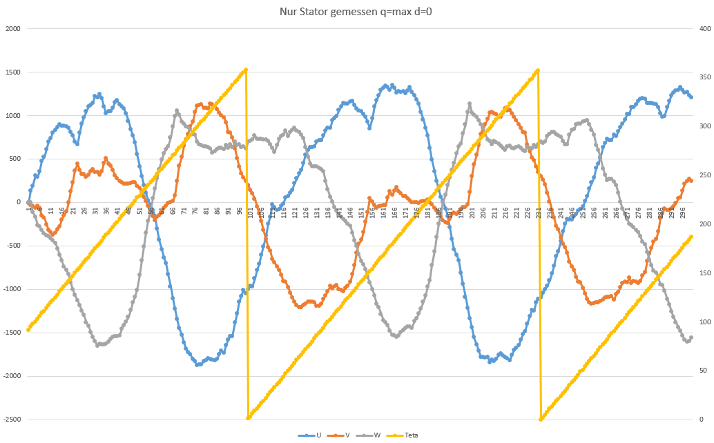

von Michael M. (eos400dman)
> Normalerweise kannst die Klammer hinten, an der dünnen Achse abmachen
ja stimmt. Ging ganz einfach. Aber die Messung die ich dann nur mit dem
Stator gemacht habe, hat mich etwas Überrascht. Sieht ziemlich komisch
aus. Vermutlich stimmt meine Software doch nicht.
Viele Grüße Michael
Das sieht in der Tat so aus als wenn da was nicht passt. Was mich
wundert ist warum Passt das bei den Widerständen als Last, bei denen
würde ich eher vermuten das dass nicht passt, wegen fehlender
Induktivität.
Prüfe das ganze doch mal Phasenweise. Die Messung der Anderen Phasen
ignorieren und erstmal prüfen misst du die erste Phase an allen Stellen
an denen du sie messen willst.
Und prüfe mal die Versorgungsspannung des Sensors, wenn die PWM läuft
und Strom fährt. Diese Hallsensoren sind da sehr empfindlich.

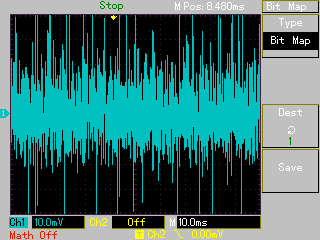

Guten Abend,
> und Strom fährt.
Habe ich nun gemacht. Und diese sieht wirklich nicht besonders gut aus.
Ich weiß allerdings nicht ob es von meinem Oszi kommt, oder ob das
Signal echt so schlecht ist. Habe extra den LT1461 verwendet, weil ich
dachte damit bekomme ich die Spannung recht sauber. Muss ich wohl
nochmal nacharbeiten. Danke euch!
Schönen Abend noch. Grüß Michael
LT1461 ist doch eine Spannungs referenz der kann den Sensor doch gar
nicht treiben. Nimm mal einen lowdrop Liniear regler wie TC2117.
Guten Morgen,
50mA Outputcurrent sollten eigentlich völlig ausreichend sein oder?
Dachte ich zumindest.
Viele Grüße Michael
ok, dann hat die recht viel Power für ne Referenz. Was hattest du da für
einen Ripple gemessen, das waren ja wenige 10mV. Das ist eigendlich OK.
Es passiert aber gern das beim schalten der PWM die Spannungen absacken.
und dass mögen die Hallsensoren garnicht.
Michael,
hast du eigentlich mal deine SVM mit zB d=1 und q=0 über 360° in
Mathlab, excel o.ä. durchsimuliert?
Ich hatte diese Transformation zuerst aus der AN1078, aus dem C
Kommentar neben dem Assembler Code rauskopiert. Und leider waren dort
ein paar Fehler drin, sprich ich habe keine sauberen POPO Kurven
rausbekommen, siehe meine Screenshots weiter oben. Der Motor hat sich
trotzdem gedreht.
Andreas
ich habe im Anhang mal ein Oszibild von zwei Ausgangs-Phasen des
Reglers.
Die Popo-Kurven sehen meiner Meinung nach gut aus.
Viele Grüße Michael
Jop die sind super so.

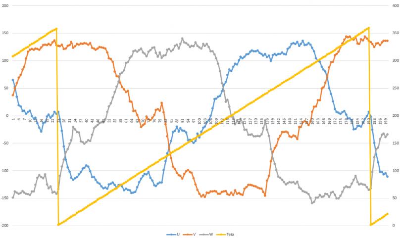

Guten Abend,
ich habe nun nochmals alle kontrolliert. Auch die Triggerung des ADCs
habe ich nochmals mit dem Oszi kontrolliert. (Geht mit einem 2-Kanal
nicht so ganz optimal). Mir sind aber keine Fehler dabei aufgefallen.
Ich habe noch minimale Verbesserungen am Code vorgenommen. Aber
zufrieden bin ich immer noch nicht. Eine Phase sieht recht gut aus, die
anderen beiden aber eher nicht. Von euch noch jemand eine Idee?
Viele Grüße Michael
Die Blaue Phase sieht gut aus. Der Rest passt irgendwie nicht.
Kannst du mal die Spannung über dem Shunt mit dem Scope aufzeichen?
Wieviel Strom fährst du  im mittel und wie groß ist der Shunt?
Das muss doch hinzubekommen sein.!!!

Naja Aber Sektorweise müssten die Ströme doch gleich sein. Es darf sich
auf jeden Fall kein Sinus ergeben sonder eher eine art Pulsmuster. und
dass müsste symetrisch sein wenn die Messung ok ist.
Ach jetzt verstehe ich. Im Anhang die Ergebnisse der Messung. Diese
ergab eine Art Pulsmuster, das auch nahezu symmetrisch ist. Also scheint
dieser Teil soweit zu funktionieren.
Viele Grüße und nochmals Dank für eure Bemühungen!
Michael
Jop das sieht so aus wie ich vermutet habe. Spricht dafür das deine
Messung Hardware Maßig geht. Lief die PWM auch?

ich habe die Messung auch mit einem Leistungswiderstand mit 0,15 Ohm
gemacht. Die Ergebnisse sehen ähnlich aus. Wenn ich  drei
Lastwiderstände als Motor anschließe, kommt auch bei Ansteuerung über
die PWM das Pulsmuster raus. Allerdings kein Sinus. Auch wenn ich den
Stator anschließe kommt kein annähender Sinus zu standen. Ich würde den
Fehler in der Software vermuten. Was meint ihr?
Viele Grüße Michael
Du fährst rein die SVPWM oder Stromregler? Vllt ist es sinnig mal einen
robusten PI Regler anzusetzen vllt ist deine Last ja nicht wirklich
symetrisch.
