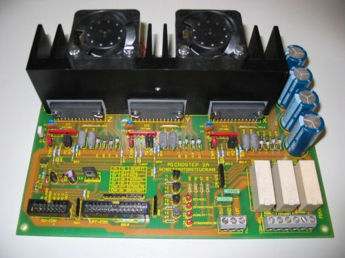

hi jungens, (mädels hab ich leider keine gesehen) in target ist bereits genau so eine steuersoftware dabei. die gibt hpgl aus. man muss ja nicht die leiterbahnen selbst fräsen, sondern um die leiterbahnen herum! das ist mathematisch nicht ganz trivial. aber das ist da alles schon drin. target benutzt sogar nur 3 hpgl befehle, so dass die programmierung einer solchen maschine ein klacks ist (bresenham algorithmus für lineare bewegung etc.). die ganze konvertiererei mit gerber und co. fällt dann weg, weil target sein projekt direkt richtig ausgibt. ich glaube, die haben mittlerweile auch so ein modul, das nicht nur das isolationsfräsen macht, sondern auch das freistellen der restfläche. und doppelseitige platinen mit passbohrungen zum exakten wenden der platine. das ist für jeden interessant, der eine maschine baut. wer eine kauft, der benötigt dann keine extra software für's isolieren. das spart schnell eur 1000,-. guckt ma bei http://www.ibfriedrich.com. da gibt's auch ne freeware. voll windows, kein oller dos schei**, der bei manchen maschinen als zubehör geliefert wird. tschö cyberdog
moin moin, ich bin grad auf dieses thema gestossen, weil ich gerade ähnliches plane. es gibt ja schon gute ideen hier ... im moment beschäftige ich mich mit der ansteuerung von schrittmotoren, um einen controller zu bauen. wenn jemand gute adressen kennt, die sich mit dem selbstbau von solchen ansteuerungen beschäftigen, wäre mir sehr geholfen. bis dann erstmal ...
so, und nochmal ... also ich denke, ich werde mir die schrittmotorsteuerung von http://www-users.rwth-aachen.de/thorsten.ostermann/schritt/sm_karte.htm nachbauen und mir dann eine ähnliche konstruktion bauen, wie auf der seite zu sehen ist. wegen software weiß ich noch nicht so genau, aber das wird schon klappen ...

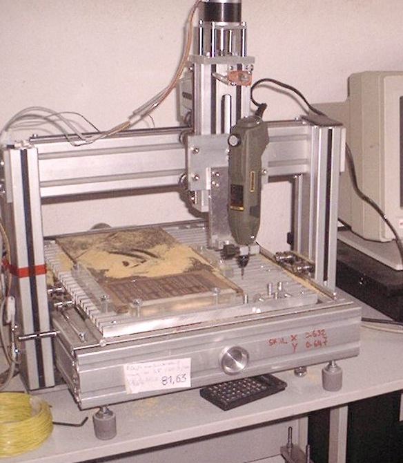

Hallo Zusammen, meine Eigenbau-CNC ist nun fertig und gestestet. Informationen dazu sind auf meiner Seite finden: http://www.lehrer.uni-karlsruhe.de/~za685 unter CNC -> Maschine bauen. Gruß Theodor Schönwald
Sehr hübsch, aber wo sind denn da nun die "Informationen" ?! Nach so einer Ankündigung hatte ich eine Baubeschreibung, Pläne oder wenigstens mehr als EIN Foto erwartet...
Hallo Marc, wer bittet dem wird auch gegeben. Hättest du die Seite richtig angeschaut, wäre dir folgender Satz aufgefallen: "Zeichnungen, Bilder und Bezugsadressen der gekauften Teile können von den Autoren angefordert werden." Gruß Theodor Schönwald
Dann schreib halt nicht immer wieder, "auf der Seite" gäbs Infos. Was ist an denen denn nur so geheimnisvoll, daß sie nicht direkt dort stehen ? Oder willst Du einfach nur gebeten werden ?

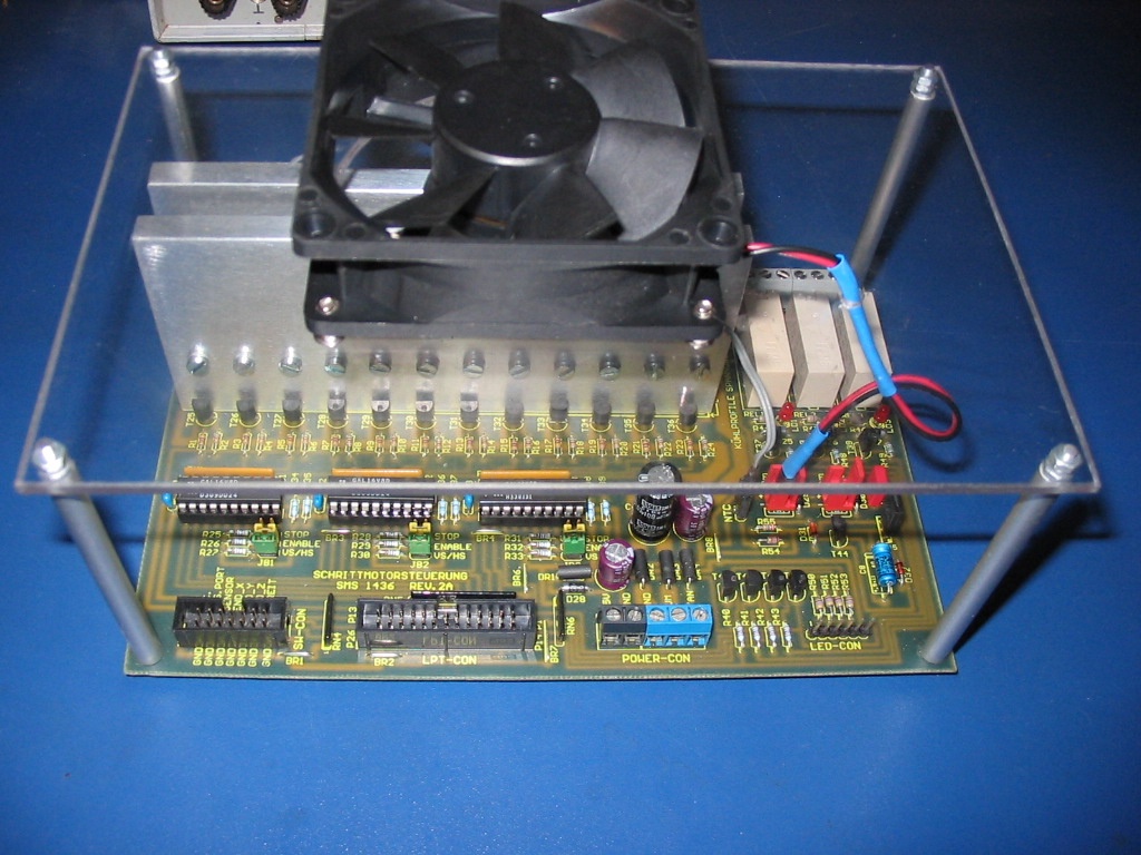

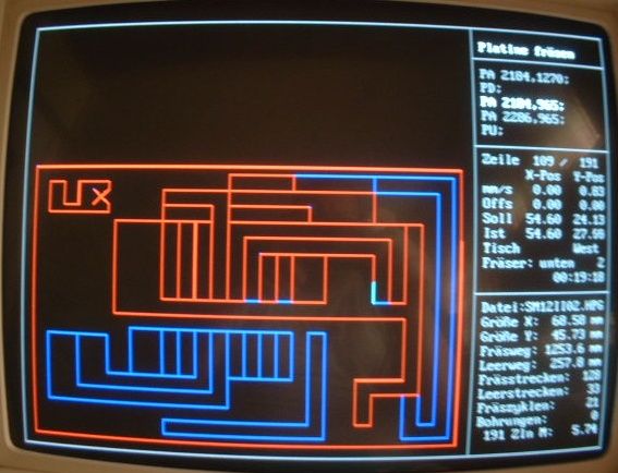

Hallo Zusammen Auf der Suche nach einer Ansteuerung für meine selbst entwickelte Platinenfräsmaschine bin ich auf euer höchst interessantes Forum gestoßen!!! Ohne dass ich wusste gibts noch mehr Personen die gerne eine eigene Platinenfräsmaschine hätten. Ich habe mir eine konstruiert + in Eigenfertigung hergestellt. Zugekauft wurden nur die beiden Schrittmotoren und die Rohmaterialien(meistens Schrott bzw. Abfallteile aus meiner Maschinenbaufirma). Mein Problem ist nicht die mechanische Herstellung der Platinenfr. sondern die Ansteuerung der Motoren. Es wäre schön wenn ihr mir weiterhelfen würdet. Ich habe mein Ansteuerungsproblem auf http://bernd._maier.bei.t-online beschrieben. Dort sieht man auch wie die Maschine aussieht. Wens interessiert: die hardwaremäßigen Kosten belaufen ich auf weit unter 50 Euro. Der Zeitaufwand für die Eigenfertigung ist jedoch nicht gering - die Herstellung der Einzelteile hat jedoch Spaß gemacht. Wenns mit der Ansteuerung funktioniert baue ich sicher noch einige solcher Maschinen vielleicht auch für euch wenn ihr interesse habt zum Selbstkostenpreis natürlich!!
Der Link funzt nid! Interessant! Was für Werkzeuge hast du gebraucht, welche Materialien? Fritz7
Hallo Marc, deine Kritik über meine Seite "Eigenbau-CNC" ist angekommen und hat mich überzeugt, die Seite in den nächsten Tagen aus meiner Homepage entfernen. Inzwischen habe ich 3 Maschinen zu bauen und benutze meine Zeit dafür. Gruß Theodor Schönwald

Hallo Fritz Habe für meine Maschine Aluminium bzw. Edelstahl 1.4301 verwendet. Die Teile habe ich mit meiner eigenen Weiler-Drehmaschine + Stanko-Säulenbohrmaschine gefertigt. Die Frästeile habe ich ebenfalls auf der Drehmaschine bearbeitet - Fräser wurde in Backenfutter gespannt - Werkstück auf Oberschlitten. Die Genauigkeit der Frästeile betrug +-0,1mm. Bei nächster Gelegenheit werde ich mir jedoch eine Fräsmaschine zulegen. Mein Problem ist nicht die Hardwaremäßige Erstellung einer Platinenfräsmaschine sondern die Ansteuerung über eine geeignete Software. Es gibt ziemlich viele unterschiedliche Softwarevarianten. Kann mir jemand Tipps geben welche gut geeignet ist? Infos zu meiner Maschine unter http://bernd._maier.bei.t-online.de/ Gruß Bernd Maier
Noch was: Der Rundtisch ist bei 2-achsigem Verfahren eigentlich nicht nötig. Ursprünglich wollte ich nur 1-achsig (entweder in X-Achse oder in Y-Achse) verfahren(Variante nur zum fräsen der Platinenaußenkontur).

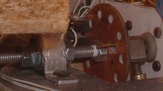

Hallo, da jeder auf sein eigens Konzept schwört, möchte ich dir einfach mal meinen Weg darstellen. 1. Schritt - zeichen der Kontur mit ACAD , - den CNC-Kode nach DIN in ACAD genieren. 2. Übertragung der CNC-Datei vom Arbeits-PC zum Steuer-PC mit einem Link-Kabel oder mit einer Diskette kopieren. 3. Die Software "CNCDRV" bedient die Steuerung der Maschine 4. Als Steuerung verwende ich ein Interface von ISEL, bei dem eine eigene Steuerkarte verwendet wird, damit DIN-Kode verwendet werden kann. Somit ist Software und Steuerung unabhängig voneinander und austauschbar. Gruß Theodor Schönwald

Bild 3: Bei einer Leerfahrt, Fräser ist angehoben... Die weiße (Polyamid-) Mutter befestigt oben die Maschine und nimmt unten die Metall-Hohlschraube auf, mit der die Frästiefe eingestellt wird. Diese Hohlschraube ist mit der rechts an der Kunststoffmutter zu sehenden kleinen Schraube gegen Verdrehen gesichert.

Bild 5: Bildschirm... (das Letzte...) Fräser bei der Arbeit, zu Bedienen gibt es jetzt nix, es wird nur der Fortschritt der Arbeit visualisiert... Rot ist fertig, blau muss noch, weiß ist gerade in Arbeit. Der Fräser ist rechts mittig Richtung "unten" unterwegs, der fertige Teil der Trennlinie ist rot, der noch zu fräsende Teil ist weiß. Da Eagle eine etwas umständliche Reihenfolge der Fräslinien errechnet, sind einige Linien vergessen worden, die später erst gefräst werden. Eagle meint wohl, dass sich Plotter über Leerfahrten freuen... Rechts oben auf dem Bildschirm sieht man 5 Zeilen der HPGL-Datei, die mittlere wird gerade abgearbeitet. Rechs mittig sieht man aktuelle Angaben zum Arbeitsfortschritt wie Vorschubtempo, Offset zum Tisch-Nullpunkt, Zielposition, Ist-Position, Bewegungsrichtung (soll "west" heißen) Fräserstatus (unten, Stift 2) und bisher gebrauchte Zeit. Rechts unten sind einige statistische Angaben zur Platine wie Größe, Fräsweg usw... Auch in den anderen Menüpunkten des Programms wird links das Fräsbild und rechts das Menü gezeigt. Im Dateimenü gibt es statt des Fräsbildes allerdings das Dir, aus dem man per Cursor oder Maus die zu ladende Datei auswählt... Wie gesagt, QBASIC... (...die verpöhnteste Sprache aller Zeiten...) Bit- & Bytebruch... - ...HanneS...
