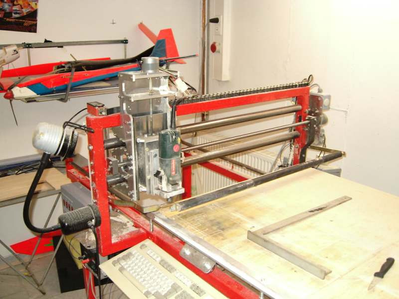

Hallo, habe mal ein Foto meiner Selbstbaufräse angehängt. Gruß Bernd

Noch ein pic von meiner Fräse Bernd
#9502
Sorry ,zweiter Versuch. Bernd

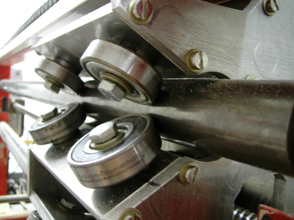

Lagerung des Schlittens
#9504
@Bernd: Sehr interresant. Fast so ähnlich wie an meiner CNC-Maschine. Sind auf der Gegenüberliegenden Seite auch Kugellager? Sonst würde der Schlitten doch runterfallen, oder? Oder übersehe ich da etwas?

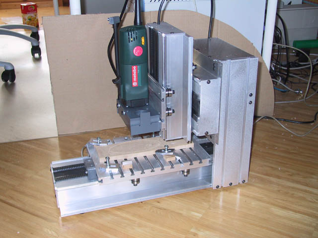

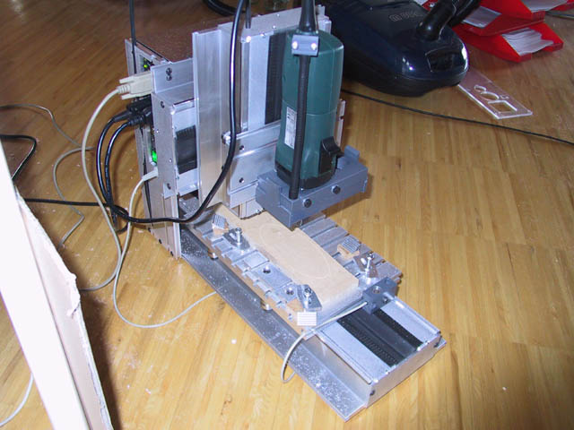

So, nun auch mal ein paar Bilder meiner Fräse, getreu nach dem Motto: Mein Haus, mein Auto, meine Kinder, meine Fräse...
#9506
Hier noch von der anderen Seite. Meine Fräse ist übrigens relativ klein, und nicht selbst gebaut...

Die Führungen im Detail. Die 6-Kants unter den Imbus-Schrauben sind die Exzenter, mit denen die Kugellager auf den Stahlwellen vorgespannt werden.

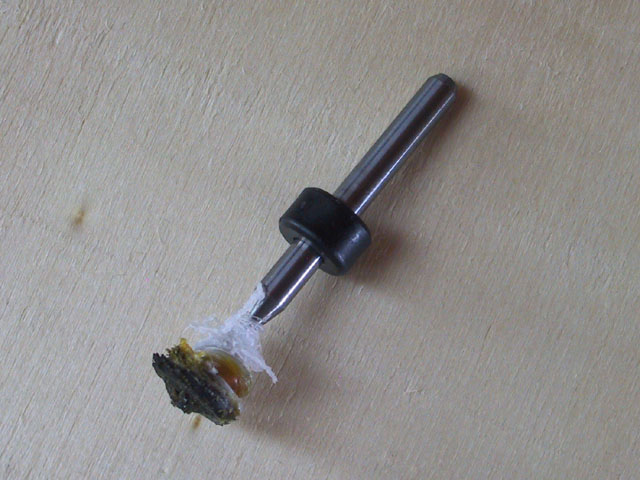

Hier mal ein Beispiel, was so alles schief gehen kann... Das Material "war" Acrylglas (Plexi), allerdings so ein antistatisches, weiches, extrudiertes Acrylglas. Habe gut gekühlt, hat alles super geklappt, bis kurz vor Schluss: Es hat sich ein langer Span gebildet, der sich um den Fräser wickelte. Daraufhin verstopften weitere Späne die Spannut. Das Kühlmittel kam nicht mehr an den Schneide. Der Fräser wurde heiss, und schmolz das Material auf. Das flüssige Material schob sich nach oben durch die Spannut. Allerdings nur bis zur Kühlmittelgrenze. So bildete sich ein schöner Propfen. Naja, unter dem Propfen wurde der Druck und die Hitze nun so groß, dass das Acrylglas anfing zu verkohlen. Das alles hat nur zwei bis drei Sekunden gedauert. Da half der Druck auf den Notaus auch nichts mehr. Wie das Werkstück aussieht, kann man sich ja denken...

Hallo michael, sind allerdings auf der anderen Seite noch Kugellager. Teile mir Deine E-Mail Adresse mit, kann Dir dann ein paar Fotos senden. Gruß Bernd
