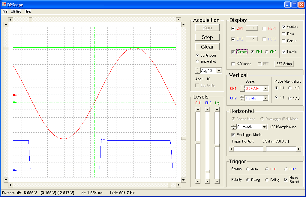

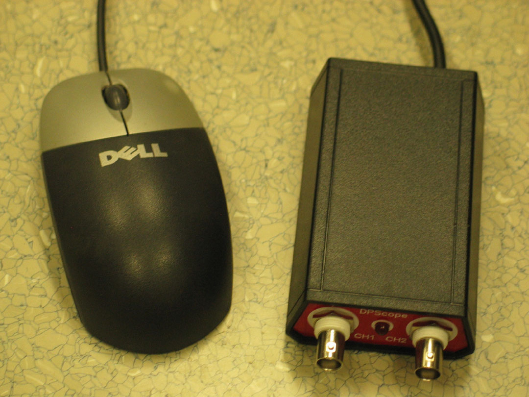

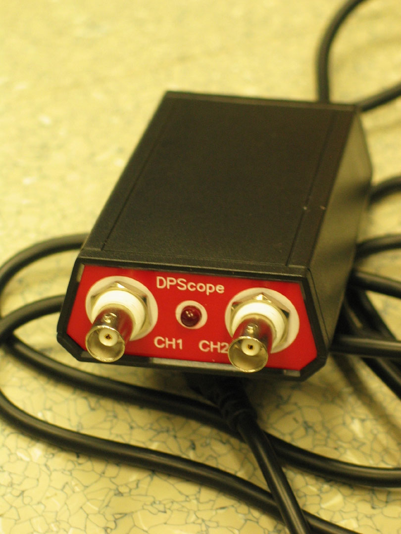

Hallo an alle,
vielleicht interessiert Euch meine letzte Entwicklung - ein einfach
aufzubauendes, kostengeunstiges aber durchaus praktisch verwendbares
Oszilloskop, basierend auf einem dsPIC30F2020. Fast die gesamte
Schaltung ist im dsPIC implementiert. Bilder sind diesem Posting
beigefuegt. Ich biete es als Bausatz sowie fertig aufgebaut und getestet
an. In beiden Faellen ist das USB-Kabel und ein Paar einfache 1:1
BNC/Grabber-Tastkoepfe inkludiert. Mikrokontroller ist bereits
programmiert, somit muss man beim Bausatz bloss loeten aber keinen uC
brennen.
Eine kurze Uebersicht gibt es am Ende dieses Postings. Die Webseite mit
genauerer Beschreibung etc. ist hier:
http://www.dpscope.com/
Bilder und Screenshots:
http://www.dpscope.com/pictures.html
Detaillierte Spezifikationen:
http://www.dpscope.com/features.html
Schaltplan, Bauanleitung, Bedienungsanleitung,
Schnittstellenbeschreibung::
http://www.dpscope.com/downloads.html
Fuer Schnellentschlossene gibt es bis auf weiteres 30% Rabatt (das
heisst das Kit gibt's fuer US$89, das sind unter 65 Euro, weniger, als
die Teile bei Einzelbestellung kosten); um dieses Angebot in Anspruch zu
nehmen, zur Bestellung statt auf die normale "Buy"-Seite auf folgende
Seite gehen:
http://www.dpscope.com/buy_it_special_offer.html
Hier noch ein paar Eckdaten:
- zwei Kanaele (wichtig wenn man Signale relativ zueinander ansehen
will)
- bis 20 MSamples/sec (equivalent time) / 1 MS/sec (single shot)
- Bandbreite > 1.2 MHz
- Eingangsimpedanz 1 MOhm || 15 pF
- bis 40 Records/sec (sehr fluessige Anzeige)
- sehr kompakt (etwa die Groesse einer Computermaus)
- geringe Bauteilanzahl, sehr einfach zu bauen (nur DIP & through-hole);
ich schaffe es leicht in unter einer Stunde
- Trigger auf Kanal 1, 2, oder Auto-Trigger
- Pre-Trigger (um zu sehen, was vor dem Trigger passiert)
- Delayed Scan (um Intervalle weit nach dem Trigger anzuzeigen)
- Datalogger-Modus
- Infinite-Persistence-Modus, FFT-Modus
- PC-Anschluss ueber USB (fuer Daten und Stromversorgung)
- Standard-Oszi-Tastkoepfe (1:1 und 1:10) verwendbar
- Schnittstelle (virtueller Serial-Port)/Befehlssatz voll dokumentiert
(wenn man seine eigene PC-Anwendung schreiben will)
- PC-Software fuer Windows 2000/XP/Vista/7
Weitere Fragen beantworte ich gerne
Wolfgang

Was fuer ein Gaehause haettest denn Du im Sinn? Oder was wuerdest Du
anders machen? (wie gesagt, gute Ideen kann ich immer brauchen).
