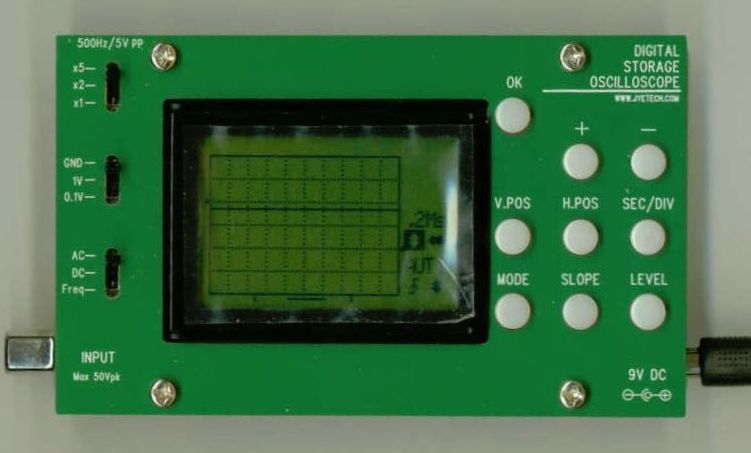

von Benedikt K. (benedikt)
Für das Geld ist das OK.
Wenn ich mir die Schalter, die Platine und das erzeugte Bild auf dem LCD
anschaue, dann sieht das ganze sehr gut durchdacht aus.
Mich würde mal der verbaute µC interessieren. Sieht nach etwas größerem
aus. Die 256Byte kommen mir daher etwas wenig vor. Sind vielleicht durch
das LCD begrenzt.

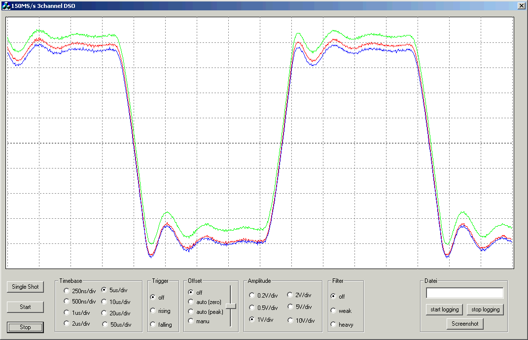

Das scope von ulrich radig ist schon um einiges brauchbarer. Hat aber
kein Display ;)

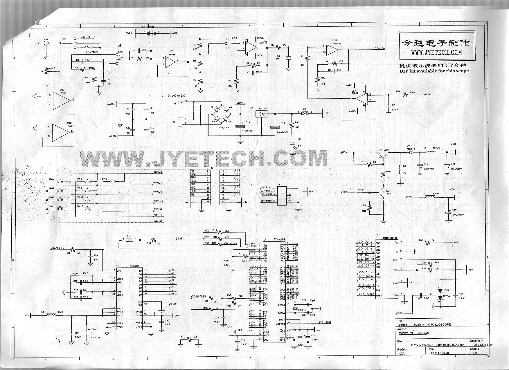

von El Patron B. (bastihh)
will ja nichts sagen, aber wenn ich mir das Bild vergrößert ansehe,
sieht der IC nun nicht grad sauber verlötet aus...
Ob das wohl in den käuflichen Versionen ebenfalls so ist?
http://www.jyetech.com/Products/LcdScope/LCD_Scope_Kit.jpg
Hier noch eine weitere Idee für ein Low Cost Oszi:
FPGA + Video ADC
Prinzipiell läuft das ganze bei mir schon mit 150MS/s, leider musste ich
das Projekt aus Zeitgründen aber erstmal beiseite legen.
Das teuerste an dem ganzen sind die analogen Eingangsstufen. Als FPGA
reicht ein ganz kleiner, z.B. ein XC3S50AN (ca. 10€), als ADC habe ich
den TVP7000 verwendet, der für rund 6€ (ja: 6€ für ein 3 Kanal 150MHz
10bit ADC!) erhältlich ist.
Dazu noch 2-3 Video OPs für jeden Kanal (je etwa 2-5€), ein
Bereichsumschalter, usw. und fertig ist das DSO Frontend. Das ganze kann
man jetzt noch mit einem µC+LCD oder mit einem USB Interface erweitern
und fertig ist das komplette Oszi.
Obwohl das ganze bei mir momentan auf Lochraster aufgebaut ist, waren
die ersten Ergebnisse sehr beeindruckend, da kaum Rauschen auf dem
Signal, wie man an dem 150kHz Rechteck erkennen kann.

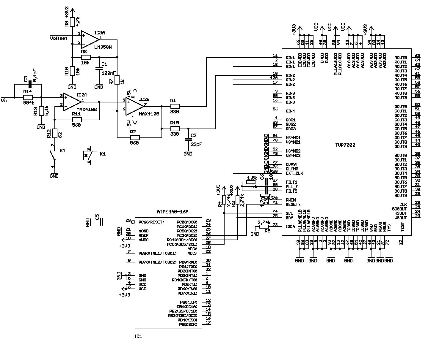

Viel mehr Details gibts nicht, denn abgesehen von dem ganzen Kleinzeug
wie Spannungsregler, Taktoszillator usw. besteht das ganze momentan
wirklich nur aus einem FPGA und dem ADC.
Das ganze funktioniert in etwa so:
Der ADC läuft konstant mit der eingestellten Samplerate die entweder im
FPGA mittels PLL aus einer Taktquelle oder im TVP aus einem Referentakt
erzeugt wird. Der FPGA sampled kontinuierlich in den internen BlockRAM
(das wären beim XC3S50AN etwa 2kSamples pro Kanal, nicht viel aber für
die meisten Sachen ausreichend wenn man nicht gerade irgendein Ereignis
nachträglich stark vergrößern möchte), und sampled nach dem
Triggerereignis noch eine einstellbare Anzahl an Samples. Somit ist der
Triggerzeitpunkt beliebig innerhalb des Bildes positionierbar.
Anschließend werden die Daten per UART an den PC übertragen.
Vom PC kommt das Startsignal und die ganzen Einstellungen (Samplerate,
Offset, Pretrigger, Triggereinstellungen usw.).
Die Eingangsstufe ist denke ich der aufwendigste Teil, wenn man bis etwa
50-100MHz gehen möchte, vor allem die Bereichsumschaltung.
Da der TVP7000 intern einen Verstärker hat, der von -6dB bis +6dB (also
Faktor 0,5-2) einstellbar ist, sollte ein Vorteiler mit 1-2 Dekaden
ausreichen. Momentan bin ich bei der Planung der Analogstufe.

von Wigbert P. (wigbert) Benutzerseite
@Benedikt
also in der "Liga" wird ein Nachbau für mich interessant.
Ich drück Dir die Daumen, für gutes Gelingen.

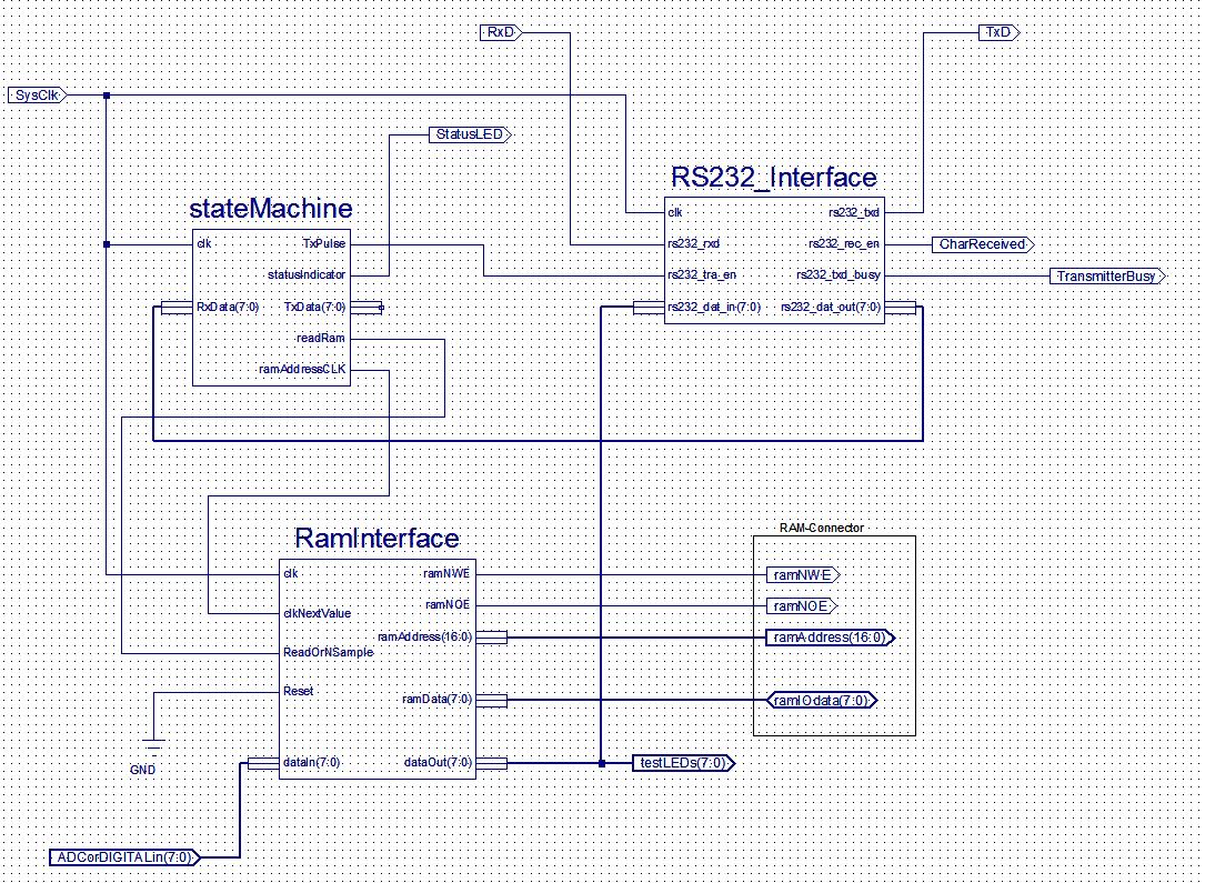

Nur um nochmal eines klarzustellen:
Mein Aufbau ist ein absoluter Prototyp, die Software ist Quick&Dirty, an
einem Abend geschrieben, da ich sehen wollte ob es wirklich so einfach
ist ein DSO mit einem FPGA zu bauen. Der VHDL Code ist einfach nur aus
anderen Projekten zusammenkopiert. Das gleiche gilt auch für die
Hardware. Ich habe das verwendet, was schon rumlag. Darauf aufzubauen
ist keine gute Lösung. Von daher wäre es besser strukturiert komplett
von vorne anzufangen (was auch nicht weiter schlimm ist, denn die
Schaltung besteht ja bisher nur aus 2 ICs).
Was ich geplant hatte (für irgendwann in ferner Zukunft), war eine
Platine mit einem kleinen FPGA, dem ADC, und der analogen Eingangsstufe
und auf der anderen Seite irgendeine digitale Ausgangsstufe nach
draußen.

von Stefan Salewski (Gast)
@Dirk Willner
>Eine analoge Eingangsstufe... da sind einige frei verfügbar.
U.a. auch von mir mit OPA656...
Aber viel Resonanz gab es auf meinen Schaltplan ja nicht.
DSO für 100 EURO ist bei kleinen Stückzahlen schon sehr ambitioniert.
Der von Benedikt genannte ADC ist schon nett (wirklich gut versteckt auf
der TI Seite, ich kannte bisher nur den ADS830) aber der Rest kostet
auch ganz ordentlich. Oder man muss sich eben mit einigen 10 MHz
Grenzfrequenz und kleinem Engangsspannungsbereich zufrieden geben, dann
kann man vieles durch einen Variable-Gain-Amplifier abdecken. Aber
Gehäuse und Prüfspitzen kosten auch etwas...
Und dann die vielen Meckerer -- der USBPROB von Sauter und das DSO von
Radig war vielen ja auch schon zu teuer. Billig ist eben nur Massenware
auch China.
>@ Stefan
>maile den Plan bitte..
Den Link hatte ich gepostet, Herbst 2008. Und nochmals im Zusammenhang
mit Radigs DSO. Oder unter "Sonstiges" of meiner Homepage.
>Stefan überhaupt Lust und vor allem ZEIT haben.
Den Link zum Schaltplan hatte ich als Anregung gepostet, weil dieses
Thema hier ja öfters diskutiert wird. Hier noch ein letztes mal:
http://www.ssalewski.de/DAD.html.en
Wenn man etwas ganz billiges bauen will: Festen Eingangsteiler, etwa
1/10. Dann OPA656. Danach entweder LMH6574 mit vier Verstärkungen (1, 2,
5 10) oder einen VGA. Dann an den ADC. Vom ADC an FPGA. Das wäre das
billigste was ich mir vorstellen könnte. Man hätte etwa 15V und 1.5V
So in etwa habe ich das geplant, nur viel einfacher:
Am Eingang ein fester Spannungsteiler mit 1M Ohm um Oszikompatibel zu
sein, dann ein Umschaltbarer Verstärker x1 oder x10 und dahinter die
Offseteinspeisung. Zuletzt noch ein Tiefpass mit z.B. 10MHz der auf
einen Eingang geht und einen weiteren mit voller Bandbreite.
Der ADC besitzt intern einen Verstärker von -6dB bis +6dB der in 0,1dB
Schritten programmierbar ist. Das sollte dann die 1, 2, 5 Abstufung
liefern.
Die Analogstufe ist bisher aber nur ein theoretischer Entwurf, inwieweit
da parasitäre Kapazitäten und ähnliches mit reinspielen kann ich nicht
sagen. Die angestrebten 50MHz Analogbandbreite sind ja nicht mehr ganz
NF...

@Benedikt K.
Du willst am Eingang gleich 1/200 abschwächen?
Also aus 2V 20mV?
Ich dachte eher an 1/10. Und dann hat man 100k Eingangswiderstand für
den OP, und braucht wahrscheinlich schon eher einen OP mit FET-Eingang
wegen Drift des Eingangsruhestroms usw.
Das Umschalten der Verstärkung mit Reed-Relais hatte ich auch mal vor.
Ich hatte dann mal etwas simuliert und festgestellt, dass die 2pF des
Relais doch schon einen merkbaren Einfluss auf den Frequenzgang haben.
Auch die Induktivität, ich schätze so 10 bis 20nF, ist ja nicht ganz
unkritisch. Ich habe die Relais in der Eingangsstufe verwendet, weil
dort 50V (max 200V) anliegen können. Sonst sind mir die
Video-Multiplexer doch lieber. So teuer sind sie nicht, und sie sind
auch kompakter.
Bist Du eigentlich sicher, dass der TVP7000 mit sehr langsamen Signalen
bzw. DC keine Probleme macht? Ich habe mir das Datenblatt noch nicht
näher angesehen.
Stefan
> Also aus 2V 20mV?
Irgendsowas in der Richtung. Ich wollte das ganze halt relativ
niederohmig machen, denn ich hatte mit schnellen OPs und hochohmiger
Ansteuerung schon Probleme.
Wenn jemand eine bessere Lösung hat, immer her damit. Ich möchte nur
keine >10€ pro OP bezahlen. Bei 3 Kanälen wird das nämlich schnell
teuer...
Der Drift ist denke ich nicht ganz so kritisch:
Wenn ich mir anschaue wie stark analoge Oszis in den ersten 15 Minuten
wegdriften, dann sehe ich das nicht ganz so kritisch.
Was mir mehr Sorgen macht ist das Rauschen bei so kleinen Signalen.
> näher angesehen.
Das einzige was ich weiß ist, dass er mindestens ein paar MS/s braucht.
Darunter muss man halt im FPGA dezimieren.
Ansonsten habe ich den Messignalen schon verschiedene Offsets verpasst,
damit die Kurven übereinander erscheinen: Ging ohne Probleme.
Streng genommen ist man mit der DC Kopplung außerhalb der Specs, aber es
geht.
@Benedikt K.
Hallo nochmal.
Nochmal zu Deinem Umschalt-Relais. Ich denke eigentlich das müßte ganz
gut funktionieren, so wie Du es gezeichnet hast ist es wohl auch die
beste Form. Vor knapp zwei Jahren hatte ich mal versucht Umschaltungen
mit Relais zu simulieren und war mit dem Resultat nicht wirklich
glücklich. Das war aber mit mehreren Relais und wohl bei 100 MHz.
Deswegen dachte ich eher an einen OP mit FET-Eingang, der schnellste ist
da der OPA656, oder der OPA657 der auch noch Verstaärkung 10 locker
macht. Ca. 6 Euro.
Abschwächung um 200 ist wirklich viel, da hat man bei kleinen Signalen
nur noch Rauschen; wenn man sehr viel verstärkt auch noch Gefahr von
Schwingungen. Und meist will man ja Signale kleiner 5 V sehen. Vorteil
der starken Abschwächung ist natürlich Schutz vor Beschädigung bei
Überspannung, aber mit so einem Billigteil darf man eben nicht an mehr
als 50V gehen.
Statt FET OP ist natürlich die Alternative ein JFET-Paar, wie im AoE
Seite 135 skizziert und in älteren Analog-Oszilloskopen vorhanden.
Der Drift wächst eben mit dem Eingangswiderstand. Kommt natürlich drauf
an was man messen will. Eher Signalform oder hochgenaue Absolutwerte.
>geht.
Was mir Sorge macht ist, dass der DC- bzw. Mittelwert des Signals stark
driftet bzw. sogar undefiniert ist. Das kennt man, wenn man mit der
Soundkarte Messungen machen will...TI listet den TVP7000 ja nicht
zusammen mit den übrigen ADCs, und im Datenblatt habe ich AC-Kopplung
gesehen. Diesen Punkt muss man sich mal genauer ansehen. Notfalls eben
doch den ADS830.

So, jetzt habe ich mir den oben genannten DSO-Bausatz bestellt und er
ist eingetroffen:
http://www.jyetech.com/en/default.html
Der Bausatz gefällt mir sehr gut, es ist wunderbar, mal wieder etwas zu
basteln. Zwar scheint mir das ganze eher für geübte Löter zu sein, die
SMDs sind in Staubkorngröße ( Abtemmaske,um Sie nicht einzuatmen :-) ),
aber die ersten Kondensatoren sind schon drauf.
Auf der Platine befindet sich ein ISP-Stecker und eine Pfostenleiste für
Erweiterungen, sodaß man auch selbst noch was dranbauen kann. Ideal wäre
wohl eine RS232 Schnittstelle, um die Daten zum PC übertragen zu können.
Der verwendete AD-Wandler ist ein TLC5510 von Ti ( 8Bit, 20 MHz ). Das
Oszi ist mit 2MSPs angegben, der Prozesor mit 20MHz getaktet. Der
Sample-CLK wird vom Prozesor erzeugt. Ich frage mich, ob sich durch die
Software noch eine etwas höhere Samplingrate erzielen liese.

Mein DIY-Kit ist heute ebenfalls angekommen.
Bin auch schon ganz gespannt.
Allerdings hab ich bis jetzt auch noch keine große Erfahrung beim
SMD-Löten.
Wäre schön, wenn Du Deine Erfahrung beim Aufbau der Schaltung mitteilen
könntest.
netdieter
Stefan Salewski (Gast) schrieb am 16.03.2009 um 23:22 Uhr
>@Benedikt K.
Auch wenn es hier wahrscheinlich keinen interessiert -- meine Aussage
war doch etwas voreilig. Bei Benedikts Schaltung kann R12 (62 Ohm) über
das Relais an Masse gelegt werden. Bei offenem Relais haben die Kontakte
des Relais eine Kapazität von ca. 2pF zu Masse. Die Ersatzschaltung wäre
dann, dass man R12 über 2pF an Masse legt. Das ist fast so, als ob die
2pF direkt am invertierenden Eingang des OPs liegen würden -- erst ab
der Grenzfrequenz 1/(2 Pi R C) wird der Effekt durch R12 begrenzt.
Kapazität am invertierenden Eingang führt in der Regel zu Peaks im
Frequenzgang bei hohen Frequenzen. Auch hier, mit einem wirklich
schnellen OP bekommt man bei ca. 100 MHz da schon deutliche Peaks.
Aber ich habe mir eben mal einen Vorverstärker mit JFETS, zwei
gewöhnlichen OPs, und einem Video-Multiplexer aufgemalt. Gefällt mir
eigentlich ganz gut, werde ich in den nächsten Tagen mal posten. Das
wären dann so ca. 15 Euro je Vorverstärker.

uihh, da warst Du ja ganz schön schnell. Bei mir hat es sich noch etwas
verzögert, im Anhang schon mal der Schaltplan des CPLDs ( mit Xilinx ISE
10.1 gemacht  ). Die Schaltung besteht aus dem Block für die serielle
Schnittstelle, einem Ram-Interface und der Ablaufsteuerung. Im Moment
hänge ich noch am Ram-Interface
 Beitrag "cpld SRAM Interface in VHDL"
der Rest funktionier eigentlich schon ( zumindest in der Simulation ).
Ein Nachteil von Benedikts Schaltung ist insbesondere, dass die
Kapazität des zur Umschaltung der Verstärkung verwendeten Relais am
invertierenden Eingang hängt und der OP als nicht invertierender
Verstärker arbeitet, d.h. der inv. Eingang nicht auf nahezu konstantem
Potential liegt. Ich habe in meiner Schaltung das Relais an den nicht
invertierenden Eingang gelegt -- damit führt die Kapazität der Kontakte
nicht zum Peaking bei hohen Frequenzen, und die Induktivität der
Kontakte (einige nF) dürfte sich wegen dem hochohmigen Eingang auch
wenig auswirken. Zudem kann man für beide Schaltstufen über den
speisenden Widerstand frei verfügen und damit einen flachen Frequenzgang
erreichen.
Hier ist der Thread zu meiner Schaltung
Beitrag "Einfache analoge Eingangsstufe für DSO"

Meines habe ich bestellt bei
>nkcelectronics
Mittlerweile habe ich mein Oszi zusammnengelötet. Das war ein ziemlich
Aufwand wegen der extrem kleinen SMD-Teile.
Das Oszi zeigt mittlerweile ein Signal an. Das erste Problem war ein
fehlender Widerstand R4 für den Abschwächer.
Autotrigger funktioniert, der Normaltrigger allerdings nicht. Das könnte
an der veralteten Software 113-06201-020, mit der sich der Prozessor
beim Einschalten befindet, liegen. Auf der jyetech Seite gibt's ein
Update, das ich demnächst aufspielen werde.
Das gravierendste Problem ist das Umschalten des 1:10 Abschwächers auf
die Stufe 1/10. Dann wird aus einem 100Khz Rechteck irgendwas
sägezahnförmiges. Ich bin mir noch nicht sicher, ob das Problem an einer
falschen Lötstelle liegt, werde das aber noch etwas weiter verfolgen.
Postet bitte eure Erfahrungen, wenn ihr es schon zusammengebastelt habt.
Gruß,
befro
> Gruß,
> befro
Hi Befro,
ich habe meines auch bei nkcelectronics geordert.
Allerdings hab ich noch nicht angefangen und konnet so erst mal prüfen
ob bei mir R4 auch fehlt. Dem ist aber nicht so. Der klebt noch auf der
Bauteileliste.
Vllt schon mal ein wichtiger Punkt mir diesen winzigen Dingern
sorgfältig umzugehen. Die verschweinden wohl ziemlich schnell ;-)
Hast Du auch die Assembly Notes beachtet? Meine Version DN062-07v03
Viel Erfolg,
netdieter
Meine Version ist DN062-07v03 .... Was die Assembly-Notes anbelangt,
habe ich nur die Leitung für den Counter-Eingang noch nicht
angeschlossen.
Gruß,
befro

Bei mir fehlt R26. Im Plan steht als Wert DNI.
Ne Ahnung was das bedeutet?
netdieter
von Achim (Gast)
DNI = "Do Not Install"

Auf dem jyetech-DSO befindet sich ein 128x64 Pixel Display hs12864-16.
Hat jemand hier im MC-Forum schon mal so ein Display angesteutert? Es
wäre vielleicht ganz lustig, da selst mal was zu programmieren.
Aus dem DSO liese sich dank des Atmega64 auch ganz leicht ein kleiner
Gameboy machen, für 31 Dollar wäre das ja gar nicht mal zu teuer.

"Das gravierendste Problem ist das Umschalten des 1:10 Abschwächers auf
sägezahnförmiges."
C3 und C6 müßten vergrößert werden. C6 so ca. 47pF und für C3 wäre ein
Trimmer 3/12 pF für die Einstellung der Kurvenform günstig.

> Btw, schon lustig wie schnell das Open-DSO hier wieder gestorben ist...
Naja, Open Source lebt vom mitmachen. Malte hat sein Java-Programm für
eine Datenübertragung etwas verändert und hier hereingestellt. Ich habe
extra VHDL-Code für's Pollin CPLD-Board programmiert
Beitrag "Logic Analyser mit Pollin CPLD Board"
der sehr gut als Grundlage für Oszi Designs herhalten kann. Ich habe
angefangen, einen neuen Code für das JETECH-Oszi zu anzupassen ( habe
ich nicht gepostet, weil bis jetzt nur Text aufs Display geschrieben
werden kann, aber die Linienfunktionen irgendwie nicht gehen ).
Alle Komponenten werden für ein OpenSource DSO benötigt und können
beliebig zu einer anderen DSO Kombination zusammengefügt werden.
z.b.
- Radig-Oszi mit extra OpenSource PC-Software
- Jetech-Oszi mit OpenSource Firm- und PC-Software
verschiedene DSO-Komponenten
- VHDL CODE fürs FPGA
- Firmware fürs Oszi
- Software für den PC
- Sampling Hardware
- Vorverstärker
- Bedienprozessor

Hab mir das Teil nu' auch bestellt, ist heute angekommen und habs
zusammengebaut. Zu meinem Erstauenen hat alles gut gepasst und auf
Anhieb funktioniert. Das Design ist gut durchdacht und zum Spielen ist
es hervorragend :)
Allerdings ist eine Schraube übriggeblieben.

von Oliver (Gast)
Schau mal auf den Schaltplan...
Über R16 und R18 gehen die USART-Ausgänge PE0 (=RCD0) und PE1 =(TCD0)
auf Pin 13 bzw. 15 des 20-pol-Steckers J5, den du vermutlich sowieso
nicht bestückst. Und selbst wenn, wer braucht schon Ports oder
USART-Ausgänge über 470 Ohm? Löte die wieder aus, und mach eine
Lötbrücke auf die Pads, oder lass sie ganz weg.
PE0 und PE1 liegen nämlich auch noch ohne Vorwiderstände auf PIN 9 bzw.
3 des "ISP"-Anschlusses J4 (der deshalb gar kein ISP-Anschluß ist). Es
steht da zwar MISO und MOSI dran, das ist aber falsch. An J4 kann man
somit problemlos die Signale der USART0 abgreifen, falls erforderlich.
Das echte MISO und MOSI liegt am Prozessor auf PB3 und PB2, die gehen
auf J5, Pin 3 bzw 2. Einen echten ISP zum programmieren musst du dir
daher aus Signalen von J4 (Reset und SCK) und J5 (MISO und MOSI)
zusammenstellen. VCC und GND gibt es auf beiden.
Oliver

Ich habe das Teil mittlerweile aufgebaut.
In dem Umfang hatte ich noch keine SMD-Löterfahrung.
Der erste Test sieht positiv aus. Das Display meldet sich wie erwartet.
Allerdings kann ich kein Signal darstellen.
Wie kann ich vorgehen?
Ich habe lediglich ein Multimeter zur Verfügung und kann nicht
veriverzieren ob das Testsignal funktioniert.
Wäre schön, wenn mir jemand auf die Sprünge helfen kann.

ich bitte um Hilfe. Mein Jyetech funktioniert nicht. Der Atmel und das
Display funktionieren, ich kann nur kein Eingangssignal anzeigen. Die
Frequenzmessung mit dem Testsignal funktioniert korrekt, das Testsignal
hat auch 5V und 500 Hz. Am CLK-Pin des TLC5510 kommen periodische Bursts
(ist das so korrekt?). Am Eingang liegen bei 2V/div aber nur ca. 0,3 V
an. An den Datenausgängen des TLC kommt aber meine ich nichts raus.
Kann mir jemand Tipps geben wie ich weiter vorgehe? Der TLC ist einzeln
nicht mal eben zu beschaffen...
Grüße
Robert
