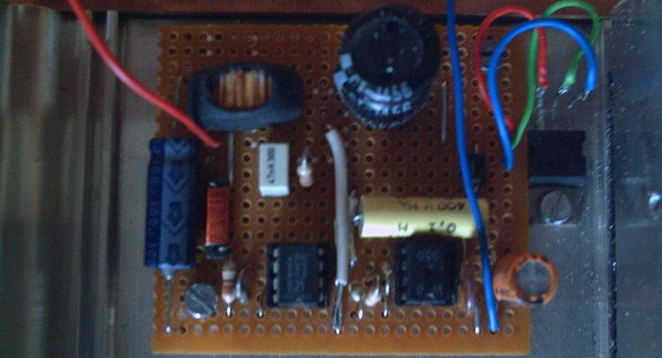

von Paul Baumann (Gast)
Ich habe schon vor Jahren diese Schaltung nachgebaut:
http://www.alton-moore.net/graphics/desulfator.pdf
Damit konnte ich etliche "halbtote" Bleiakkus wieder zum Leben erwecken.
Man kann mit bloßem Auge sehen, wie die Sulfatschicht verschwindet.
MfG Paul

von Paul B. (paul_baumann)
Das Gerät aus meinem Link oben darf nicht betrieben werden, wenn die
Batterie im Fahrzeug angeklemmt ist. Es entstehen dabei Spannungspeaks
von ca. 80 Volt, die der Batteriespannung entgegengesetzt sind.
(Mit Oszillographen und Teilertastkopf gemessen)
Das würde die Fahrzeugelektronik zum Teufel gehen lassen.
Das Gerät wird an die ausgebaute Batterie angeklemmt und speist sich aus
ihr selbst. Zunächst muß man feststellen, ob eventuell eine Zelle der
Battrie einen Schluß hat. Das geht am einfachsten mit einem Säureheber.
Man
erkennt es daran, daß die Dichte in dieser Zelle sich stark von den
anderen unterscheidet. Wenn das der Fall ist, ist die Batterie so nicht
zu retten.
Wenn alle Zellen die gleiche Dichte aufweisen, hat man gewonnen, denn
dann ist es so, daß nur der Innenwiderstand durch die Sulfatierung stark
angestiegen ist. Das kann man mit der o.g. Schaltung beheben.
MfG Paul
Hier ist zum Abschluß noch ein Bild von meinem Apparat, nur damit man
sieht, daß ich hier nicht über ein Phantom schreibe, was ich selbst
nicht
besitze.
Da ich zunächst auch skeptisch war, habe ich es nur auf Lochraster auf-
gebaut. Aber wie gesagt: Es funktioniert genau so, wie es soll.
Damit lasse ich es gut sein, denn wenn manch Einer hier meint:
"Induktivitäten werden mit dem Würfelbecher bestimmt!"
muß ich nicht dabei sein....
MfG Paul

Ich habe das mit den Stromimpulsen vor einiger Zeit mal versucht:
Aus einem Operationsverstärker einen Oszillator gebaut. Der hatte so
50Hz Frequenz, aber eine Einschaltdauer von nur ca. 20µs je Impuls.
Darüber wurde ein starker MOSFET (IRL3803) gesteuert.
Dieser MOSFET verbindet einen 0,1 Ohm/5W-Widerstand mit dem Bleiakku,
solange er durchgeschaltet ist.
Also wird 50x je Sekunde ein Entladeimpuls von über 100 Ampere erzeugt.
Der mittlere Stromverbrauch liegt dabei bei ca. 50...100mA; der
Widerstand wird nur etwas warm.
Ich habe das mal an einen 12V/12Ah Bleiakku gehängt. Dieser hatte vorher
vielleicht noch 0,5Ah Kapazität.
Ich habe das dann solange laufen gelassen, bis die Akkuspannung auf 11V
abgesunken ist, dann den Akku wieder aufgeladen.
Nach einigen Zyklen ist die Kapazität dann wieder auf so 2,5Ah
angestiegen, eine weitere Verbesserung war aber nicht mehr möglich.
Für einen Auto-Bleiakku mit 100Ah bräuchte man vermutlich viel stärkere
Entladeimpulse. So 1000 Ampere dürften die richtige Größenordnung sein.
Als MOSFET könnten 2 IRF1404 parallel geeignet sein. Diese vertragen je
800A Impulsstrom.
Zusammen haben die so 2mOhm Rds.
Also fehlen noch 10mOhm, um auf die 1000A zu kommen (12V / 12mOhm =
1000A). Ein Teil davon ist schon der Innenwiderstand des Akkus, die
fehlenden paar Milliohm bekommt man durch die Sicherung und die
Anschlussleitungen.
Ein Hochlast-Widerstand ist also gar nicht nötig.
