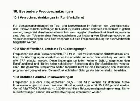

von Andy M. (andz)
Also laut Regulierungsbehörde sind UKW Transmitter bis 50nW
legal...Nanowatt..ned milli oder micro...

von Martin (Gast)
Unbedarfte Omas gibt es nicht. Omas sind immer bedarft - sagt meine Oma.
Frage: welche Weite kann man mit 50 nW erzielen?
Keine praktisch sinnvolle.  Genau darum hat man ja diese Grenze so
niedrig angesetzt.
von Martin (Gast)
... Keine praktisch sinnvolle. ...
Möchte ja nicht rummaulen, aber ein wenig genauer kann es schon sein.
Zur Weltausstellung in Hannover, gab es in einem Zeltdorf einen
Radiosender. Den Sender konnte man so im Umkreis von 500 m empfangen.

Michael Kraus schrieb:
> Wie hoch ist da wohl die HF-Leistung?
Wenn sie den Zulassungsbestimmungen entsprechen, dann sind es die
besagten 50 nW.
von Lehrmann M. (ubimbo)
Der betrieb von selbstgebauten Sender ist auch Privatpersonen untersagt.
Egal ob 1 nW oder 300kW.
Die 50 nW sind korrekt aber hierzu muss das Produkt zerifiziert werden
(von offizieller Stelle).
Es gibt in Deutschland nur eine Gruppe, die Amateurfunker die
selbsgebaute Sender in Betrieb nehmen dürfen - natürlich auch nur auf
den ihnen zugewiesenen Frequenzen.
Ergo legaler Betrieb von selbstgebauten Sendern ist nicht (auch nicht
wenn die Sendeleistung noch so gering sei ...)
Im übrigen gibt es einige Funkamateure die sich die Jagd auf
Schwarzsender zum Hobby gemacht haben ... nunja
auch ?
Firmen doch genausowenig.
kranke eben.
Ammenmärchen aus dem letzten Jahrtausend.
Quellenangabe?  (Dabei bitte nicht die Funkamateure mitzählen, die
solches in ihrer Eigenschaft als Angestellter/Beamter bei der BNetzA
erledigen.)

von Uwe H. (angie)
Wieso eigentlich 50nW?
In der Frequenzbereichszuweisungsplanverordnung
(http://www.bmwi.de/BMWi/Navigation/Service/gesetze,did=22012.html)
steht in den Nutzungsbestimmungen 14 folgendes:
Zitat: "Frequenzen aus den Frequenzbereichen 87,5 – 108 MHz, 174 – 223
MHz und 470 – 790 MHz können für nichtöffentliche, ortsfeste
Übertragungen innerhalb eines Grundstückes mit einer Sendeleistung von
maximal 50 mW ERP und mit der im jeweiligen Frequenzbereich verwendeten
Rundfunkübertragungstechnik genutzt werden. Diese Nutzungen genießen
keinerlei Schutz gegenüber dem Rundfunkdienst und dürfen keine
schädlichen Störungen des Rundfunkdienstes verursachen."
Man beachte die Frequenzbereiche!
Jetzt könnte man trefflich darüber sinnieren, was denn "schädliche
Störungen" des Rundfunks sind ;-)
Für tragbare/mobile Systeme gelten die o.g. 50nW lt. Allgemeinzulassung
Vfg 07/2006 der BNetzA.
MfG Angie
Die NB14 ist aber keine Allgemeinzuteilung, d. h. du benötigst
dafür noch eine konkrete Frequenzzuteilung.  Das Ganze sei die
sogenannte "Autokino-Regelung", hat mir mal jemand gesagt.

Joe schrieb:
> Es gibt keine! zugelassenen "UKW-Sender".
Das stimmt nicht, selbst dann nicht, wenn man die Definition von
"UKW-Sender" so auslegt, dass sie "Breitband-FM-Sender im Bereich
87,5 bis 108 MHz" meint.
Den Beitrag hättest du dir schenken können, da das Thema hier:
Beitrag "Grundstücksfunk UKW 10-20 mW EIRP beantragen"
bereits mit deutlich mehr Tiefgang und Details ausgiebig diskutiert
worden ist.
von Wolfgang S. (wsm)
Siehe Anlage:
Kosten: geprüfte und zugelassenen Sendeanlage, max 50mW. +450.-€
Genehmigungsgebühr.
W.
Wolfgang Schmidt schrieb:
> Siehe Anlage:
Woher stammt diese Anlage eigentlich?
Ansonsten wäre deine Info wohl im referenzierten Thread sehr willkommen,
denn ich glaube, genau das wollte der TE dort wissen.
von Helmut L. (helmi1)
Helmut Lenzen schrieb:
> Jörg das ist von der Bundesnetzagentur.
http://www.bundesnetzagentur.de/cae/servlet/contentblob/12766/publicationFile/3746/AdministrativeruleforfrequeId5104pdf.pdf
Danke, dann ist natürlich der Screenshot albern (vor allem als JPEG),
das Dokument erläutert in der Tat die Handhabung der 50-mW-Zulassung
(und nebenbei auch nochmal die 50-nW-Allgemeinzuteilung).
