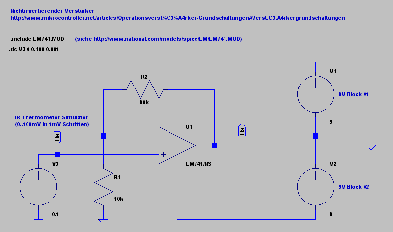

ich hoffe jemand erbarmt sich mir zu helfen, ich kenne mich leider mit
Schalptlänen nicht so aus und tue mir deshalb schwer, ohne Hilfe
weiterzukommen.
Ich habe von meinem Lehrer einen LM741J Operationsverstärker bekommen,
und möchte damit jetzt eine Spannung von wenigen Millivolt eines
Infrarotthermometers mit dem Fakor 10 oder mehr verstärken (->
Nicht-Invertierter-Verstärker). Als Versorgungsquelle habe ich dieses
Board zur Verfügung:
http://www.sparkfun.com/commerce/product_info.php?products_id=8376 ,
dass 5V und/oder 3.3V liefert. Reicht diese Versorgungsquelle aus um
meine Spannung (1 Millivolt pro 1 Grad Celsius) um mindestens mal 10 zu
verstärken ? Wenn ja, wo muss ich an dem Lm741 Kabel anschließen und
welche Widerstände brauche ich ? (Ich hab keine da und muss erst welche
kaufen)
Vielen Dank für eure Hilfe !

So weit ich mich erinnere ist das kein Single Supply OP. Du brauchst
also ne positive und ne negative Spannung.
von Gastofatz (Gast)
>nur weiss ich jetzt immer noch nicht, ob meine Spannungsquelle ausreicht :-)
Nein, 5 V reichen nicht aus, um einen LM741 damit vernünftig zu
betreiben. Dieser Uralt-OpAmp benötigt mindestens so +/-6 V. Du könntest
also zwei Blockbatterien in Reihe schalten - damit ginge es problemlos.

5V Versorgungsspannung gehen laut Datenblatt von TI beim alten 741
haarscharf gerade noch. Bei deiner Anwendung wird der OP aber auch nicht
arg strapaziert. Da muß man wohl was tricksen, und eine virtuelle Masse
(Mittelpunkt) z.B. bei 2,5V erzeugen, worauf man die Verstärkung
bezieht. Z.B. mit einer Art niederohmigen Spannungsteiler. Sollte aber
grundsätzlich gehen.

von Stefan B. (stefan) Benutzerseite
Max, du kannst die Schaltung auch gut simulieren. Unter
Schaltungssimulation steht z.B. das LTSpive/ScwitcherCAD und das
habe ich benutzt. Das Modell für den LM741 findet man im Netz (s.
Anhang). Man kann schön sehen was passiert, wenn man nur eine Batterie
benutzt (Single-Supply) oder wenn die Batterien zu wenig Spannung
liefern.

Für Max: 5V sind zu wenig für den LM741.
Im Datenblatt
http://www.national.com/ds/LM/LM741.pdf
steht: Zumindest +5V/-5V (also in Summe 10V) damit der Ausgang von +2V
bis -2V laufen kann.

Ich werde es jetzt wahrscheinlich so machen, dass ich mir den LT1006
Precision Single Supply Opamp ( Datasheet:
http://www.linear.com/pc/downloadDocument.do?navId=H0,C1,C1154,C1009,C1021,P1211,D1414)
zusammen mit einem 90k Ohm und einem 10k Ohm Widerstand bei Reichelt
bestellte, und das ganze dann nach dieser Schaltung:
http://www.mikrocontroller.net/wikifiles/c/cc/Op-verstaerker-b.png
zusammenbaue. Klappt das so bzw. funktioniert dieser Opamp auch mit
meinen ziemlich kleinen Spannungen von 0-100mV ? (Die Ausgangsspannung
sollte auch präzise sein und nicht schwanken, damit ich die Temperatur
zuverlässig berechnen kann..)

Der "Voltage Follower" hat eine feste Verstärkung von 1, ist also
unbrauchbar. Was man aber sieht, sind die kleinen Tücken, wenn man mit
der Ansteuerung bis an die Betriebsspannungsgrenzen, hier Masse, geht.
Der OP kann nicht ganz bis 0V herab regeln, es bleiben 5mV
Ausgangsspannung als Untergrenze.
Die Schaltung "Gain 100 Amplifier" links neben dem "Voltage Follower"
wird eher richtig sein, denn das ist ein nicht invertierender
Verstärker, den du ja realisieren sollst. Allerdings ist der für eine
Verstärkung von 100 berechnet.
>...mit einem 90k Ohm und einem 10k Ohm Widerstand...
Achte mal darauf, daß die Widerstände nicht gerade 20% Toleranz haben.
Sonst macht es aus deiner Verstärkung eine 7 oder 13 anstatt 10.
Der 600Ohm-Widerstand ist normalerweise in OP-Schaltungen nicht drin. Er
dient hier wohl dazu, den Ausgang des OP restlos auf Null (Masse) zu
ziehen, wenn die Eingangsspannung Null ist. Den sollte man
sicherheitshalber auch vorsehen, stören tut der jedenfalls nicht.

von Kai Klaas (Gast)
>heute holt der Lehrer einen Uralt-IC (wahrscheinlich von seinem Opa) aus
>der Hosentasche...
Ah, die Arroganz der späten Geburt wieder. Nur weil der 741 alt ist,
heißt das nicht, daß er völlig unbrauchbar ist. Ich habe in den 70igern
wunderbare Analog-Synthesizer-Schaltungen gesehen, in denen unzählige
741 eingesetzt waren. Natürlich gibt es heute Besseres, aber deswegen
ist der 741 keineswegs Schrott. Schaut man in sein Datenblatt, sieht er
doch wie ein ganz normaler OPamp aus und zum Lernen taugt er alle mal.
Der großer Vorteil des 741 war und ist, daß er ohne diese damals
üblichen, kunstvollen und komplizierten Kompensations- und
Dekompensationsnetzwerke auskommt. Das war damals ein unerhörter
Fortschritt und ist aktuell bis heute.
Also, Ball flach halten und einfach die technische Herausforderung
sehen. Wer was kann, bringt die Schaltung auch mit einem 741 zum Laufen!
Deiner Logik nach dürftest du übrigens auch keine 1N4002 oder 1N4148
mehr verwenden, da die nämlich noch älter sind.
Kai Klaas
von G4st (Gast)
Der 741 braucht aber einen Offestabgleich. Im Selben Gehäuse hast du mit
dem LM358 gleich 2 Opamps.

von Max R. (maxbot)
Danke für eure Hilfe, ich habs jetzt mit dem LT1006 gemacht und die
Schaltung funktioniert 1a :-)
Die Ausgangsspannung schwankt noch minimal aber das dürfte sich mit der
Software beheben lassen
