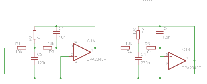

von T. J. (erik87)
Puh,
hier habe ich ja was angezettelt. Ich möchte mich mal öffentlich
entschuldigen, das ich so karg mit den informationen war und mich bei
euch für die hülle an informationen bedanken...
erstmal zu dem ersten Schaltplan, da habe ich nur einfach irgendwas
genommen was mir eagle als erstes angezeigt hatte :-) Ich habe es jetzt
nochmal gezeichnet und dimensioniert.
Es soll ein Tschebyscheff-Tiefpassfilter 4. Ordnung sein, mit fg=100Hz
und w=3dB. Versorgungsspannung ist egal, wäre aber schön wenn es eine
wäre, für die es einen Festspannungsregler gibt.
p.s: R=100k nicht 10k
von Kai Klaas (Gast)
Hallo Erik,
die Anschlüsse "+" und "-" bei den OPamps sind wohl vertauscht?

von T. J. (erik87)
hallo kai,
danke für die Aufmerksamkeit, + und - sind wirklich vertauscht :-)

ein problem habe ich noch, oben im plan habe ich einen opa2340p, finde
datenblätter nur für opa2340pa und habe auch keine bezugsquelle, also
conrad oder reichelt... wo bekomme ich den her? oder gibt es einen den
ich von conrad bekomme mit dem gleichen gehäuse :-) wegen der eagle
bibliothek...

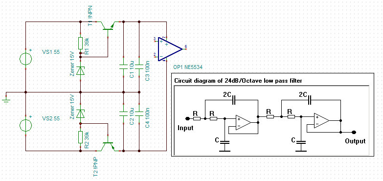

dein grösstes problem ist ja wohl, wie du einen opamp findest, der mehr
als +-55Volt verträgt. die gibt es wohl kaum in wirklich.
im anhang habe ich mal einen vorschlag für die spannungsversorgung
skizziert, von dem ich meine, er könnte ganz gut funktionieren wenn du
bei dem
opv darauf achtest, dass er für mindestens +-18V UB spezifiziert ist.
nimm im zweifel einfach einen NE5532 in einem präzisionssockel.
innerhalb deiner posts hast du, wie ich glaube, erwähnt , es solle ein
tschebyscheff filter sein. wenn es dafür keinen bestimmten grund gibt,
könntest du dich auch mal mit einem linkwitz ryley beschäftigen. die
sind recht unkompliziert aufzubauen und klingen ganz gut.
die opas laufen auf gain 1 und du hast keine probleme.
hier mal ein link dazu:

von T. J. (erik87)
hallo klaus,
ich habe mich für den Tschebyschefffilter entschieden, da er in meinem
Buch besondere Aufmerksamkeit bekommt und recht ausführlich beschrieben
wird (berechnungstechnisch) :-)
Rechts und Links, wäre ja quasi nur, wenn ich nen MP3 Player etc.
anschließe, vom Pc bekomme ich ja nur einen Subkanal vom 5.1 Signal.
Also lasse ich den impedanzwandler mal klassisch weg, da zu 99% der Pc
als quelle dienen wird.
Die Spannungsstabilisierung hätte ich weggelassen und anstelle dessen
einen Spannungsteiler und dann nen Festspannungsregler, jeweils für +
und - reicht denke ich. Da die Verstärkung Vu=1 sein soll, fließt ja
kein großer strom. Eventuell auch extra netzteil, hab noch einige in der
Bastelkiste :-) Aber das werde ich mir noch überlegen.
Mit der Dc-Sperre hast du wohl recht, ich dachte aber eher an 470nF.
Danke für den Tip mit dem NE5532 ;-) werde den wohl verwenden.

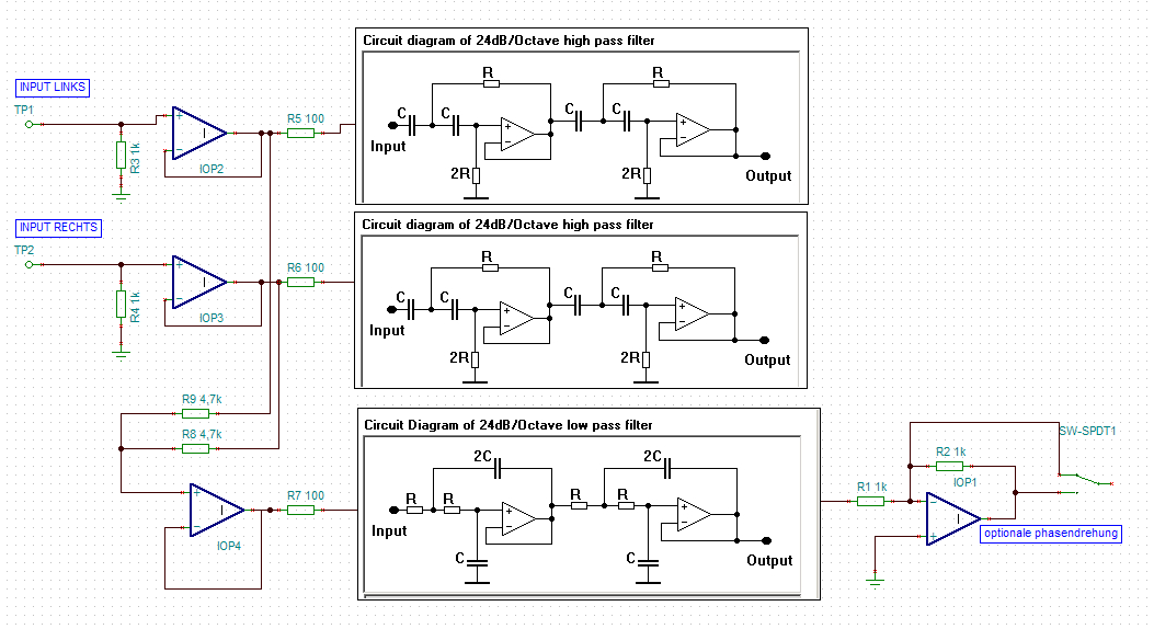

von Klaus D. (kolisson)
hier nun ein neuer plan im anhang
von T. J. (erik87)
Hallo Klaus,
ich könnte die Lautsprecher schon gegenphasig anschließen, insofern du
meinst, sie andersherum verpolt anzuschließen?!?
Wie gesagt habe ich als eingang ein 5.1 Signal, also 6 anschlüße. Ich
brauch also einen einzelnen Tiefpassfilter für den Sub und 5 weitere
Hochpässe für die restlichen Souroundspeaker(wobei ich nur den
Bassanteil raushaben will).
Wobei ich glaube erwähnen sollte das für FL und FR jeweils ein
Mitteltöner und ein Horn veranschlagt ist. (Also dort evtl noch nen
Bandpass?) da diese aber nicht mit viel Leistung (maximal 45W, also im
normalbetrieb zwischen 20-35W) betrieben werden sollen, dachte ich dort
an einen klassischen passiven Band-, Hochpass nach dem Verstärker im
Gehäuse.
Den Teil mit der Phasendrehung, werde ich mit in meinem Plan
einbeziehen. Vielen Dank!

Hallo Forum,
ich habe nun diese Formeln (siehe Anhang) gefunden. Sind das die
Richtigen? Noch eine weitere kleinere Fragen:
Könnte ich mithilfe eines Potis noch eine anhebung, bzw. absenkung des
Frequenzbandes erreichen? Wie müsste ich den dann in den Filtern
reinschalten?
Mit freundlichen Gruß
hallo erik,
ich verstehe jetzt nicht wirklich, was es da noch rumzurechnen gibt.
benutz doch einfach den von mir empfohlenen rechner von westhost.
der funktioniert doch prima.
wie du in deinen formel zu den werten (C=4,7 bis 10nF und R=4k7 bis 10k)
kommst ist mir auch schleierhaft.
das funktioniert natürlich auch mit anderen werten für die bauteile.
nur wissen wir ja , dass alszu niederohmig nachteile haben kann ebenso
wie allzu hochohmig.
ich würde aber auf jeden fall den möglichen bereich der teile weitaus
grosszügiger bemessen.
mit 1k bis 100k bist du immer noch gut bedient.
gebe also mal 39k oder so in den rechner ein und kalkuliere dein C für
deine frequenz.
dieses c , was als ergebnis herauskommt ist wahrscheinlich nicht zu
kaufen.
also wirst du das alles in dem rechner approximieren bis du vernünftige
werte für r und c findest, die es auch gibt, auch wenn deine fgrenz dann
bei 92,7hz statt bei 100hz liegt.
wichtiger als die rechnerei ist, dass man bauteile mit kleinen
toleranzen findet.
bei den kondensatoren für deinen frequenzbereich sehe ich da eher
schwarz (oder grau). da musst du dann halt ein paar stücke mehr kaufen
und die ausmessen.
wenn du von texas instruments die simulation "tina" herunterlädst,
kannst du diese filter übrigens bestens in der
"ac-transfer-characteristics" ausmessen.
-------------- und deine zweite frage  ---------------
wenn du dir die schaltung mal ansiehst, erkennst du,
dass bei den opv der -in mit dem ausgang verbunden ist.
...  und das kannst du ändern.
legst du z.b. einen 4k7 von out nach -in und einen 4k7 von -in nach gnd
hast du schon ein Gain von 2. (vielleicht erinnert dich diese
schaltungstechnik an etwas.
wenn du nun den r zwischen out und -in durch ein 4k7 poti ersetzt kannst
du gain zwischen 1 und 2 regeln....  und schon ist fertig.
denk halt noch etwas nach und dann fang an.
die extra-rumrechnerei bringt in diesem falle garnix
gruss klaus
