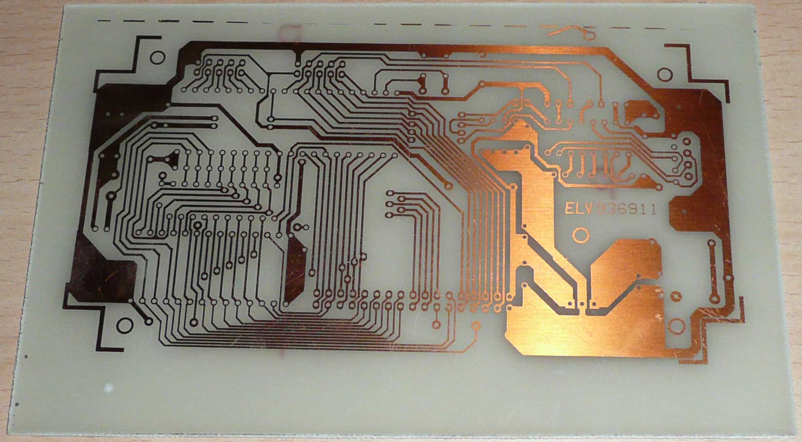

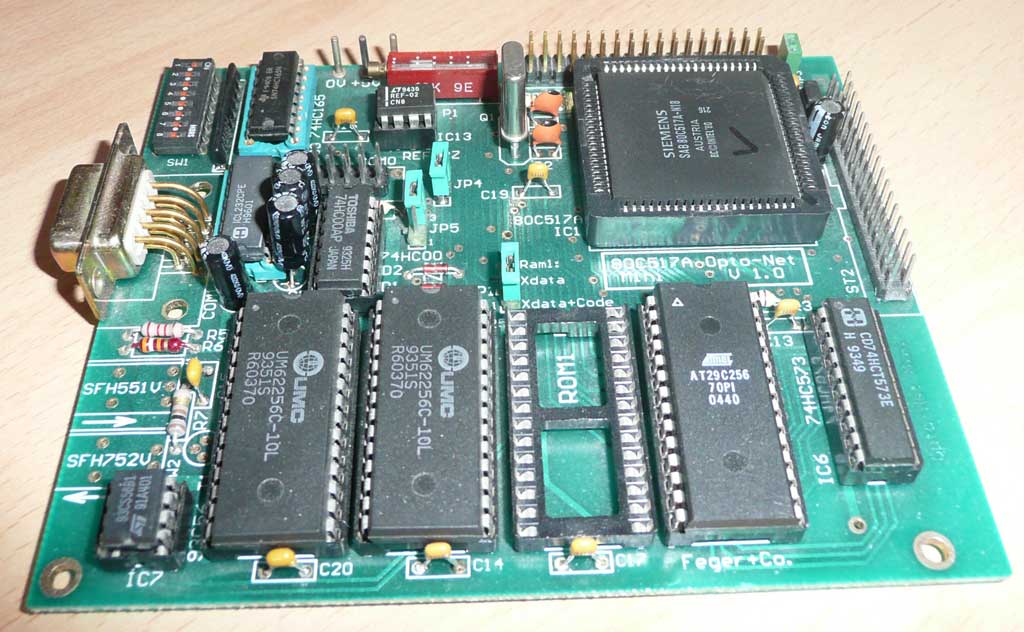

von R. W. (quakeman)
Also ich denke, wir kennen deine Anforderungen jetzt.
Aber ein Experimentierboard mit einem 80C552 zu bekommen wird schwer
werden. Dieser Controller wird nicht mehr hergestellt und neuere
Controller sind häufig vom Timing her deutlich schneller.
Eventuell solltest du mal nach Boards mit dem 80C535/515 oder 80C537/517
schauen. Die sind vermutlich noch eher zu bekommen und kommen dem 552
von den Spezifikation sehr nahe.
Ich habe hier z.B. noch 3 Boards mit dem 80C517/517A liegen, Foto siehe
[1].
Die Boards sind ~15 Jahre alt aber selbst heutzutage finde ich den
Controller noch schön. Hat zwar kein integriertes Flash, aber mit bis zu
64KB externem Eprom (oder Flash) und 64kb Ram ist er doch so manchem
aktuellen Controller überlegen. Und mit 40 digitalen I/O sowie
zusätzlich 12 digitalen/analogen Eingängen kann er auch noch einiges
bewältigen. :)
Ciao,
     Rainer
[1]
http://www.mikrocontroller.net/attachment/47702/80C517A_Opto-Net_Mini.jpg

Und wenn du wirklich noch ein altes 8031er Board mit externem Eprom
suchst, dann kann ich dir eine noch unbestückte Platine schenken. Ich
habe 1993 mir mal ein Board mit einem 8031 nachgebaut, welches im ELV
Journal veröffentlicht wurde. Damals hatte ich mir zwei Platinen geätzt
aber nur eine bestückt. Die zweite habe ich seit dem immer noch im
Schrank liegen. Dadrauf befindet sich nach dem Bestücken aber nur ein
8031/32, ein Eprom (baugleicher Flash geht auch und ist leichter
wiederzubeschreiben), ein Max232, ein serielles 8pin EEprom und ein
Spannungsregler. Sämtliche Ports sind auf 10 polige Steckerleisten
gelegt. Die Platine ist aber noch nicht gebohrt, weshalb du das selber
erst noch machen müsstest. Falls du interesse an dem Board hast, dann
schick mir eine PM. Für einen kleinen Obolus (5€ wegen Versand) kannst
du auch die bestückte Pltine haben, da ich sie sowieso nicht mehr
benutze. ;)
Ciao,
     Rainer
Hier ein Foto der unbestückten Platine.
Jobst M. schrieb:
> Externe Speicheranbindung und dann nicht mal RAM? :-D
Wieso kein externer Ram drauf war habe ich mich damals auch gefragt.
Aber zum Einsteigen reicht der interne Ram völlig aus.
Ich habe auch noch zwei Opto-Mini Boards mit dem 80C517A und 64k Ram
sowie 64k Rom, EEprom, LWL, 2xRS232 und Bootloader mit Von-Neumann
Struktur. Aber es ging ja explizit um ein 8031er Board zum Einsteigen.
Ciao,
     Rainer
von Wilhelm F. (Gast)
>und 64k Ram sowie 64k Rom, EEprom, LWL, 2xRS232 und
>Bootloader mit Von-Neumann Struktur.
Stark. Da bin ich ja nicht der Einzige, der sowas noch besitzt. Ich
kaufte es hauptsächlich auch wegen des maximalen Speicherausbaues. Habe
das Board vergangenes Jahr wieder aktiviert, und mir den kostenlosen
unlimitierten SDCC-Compiler aus dem Netz gezogen, klappt wunderbar. Als
Oberfläche provisorisch eine alte Keil-Demo, nur für die
Projektverwaltung und den Editor alleine. Da suche ich noch eine bessere
Lösung rein fürs Hobby, also nicht kommerziell.

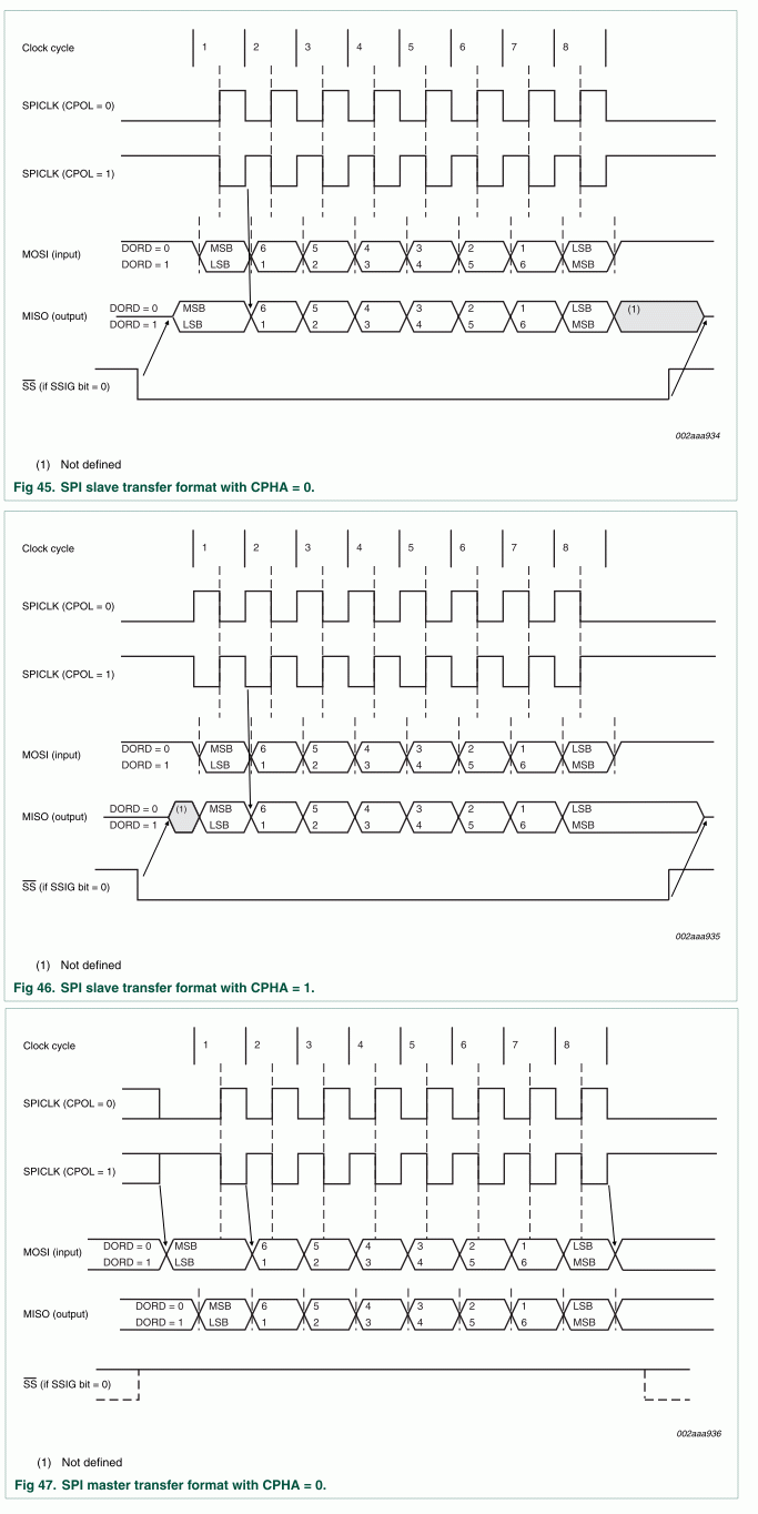

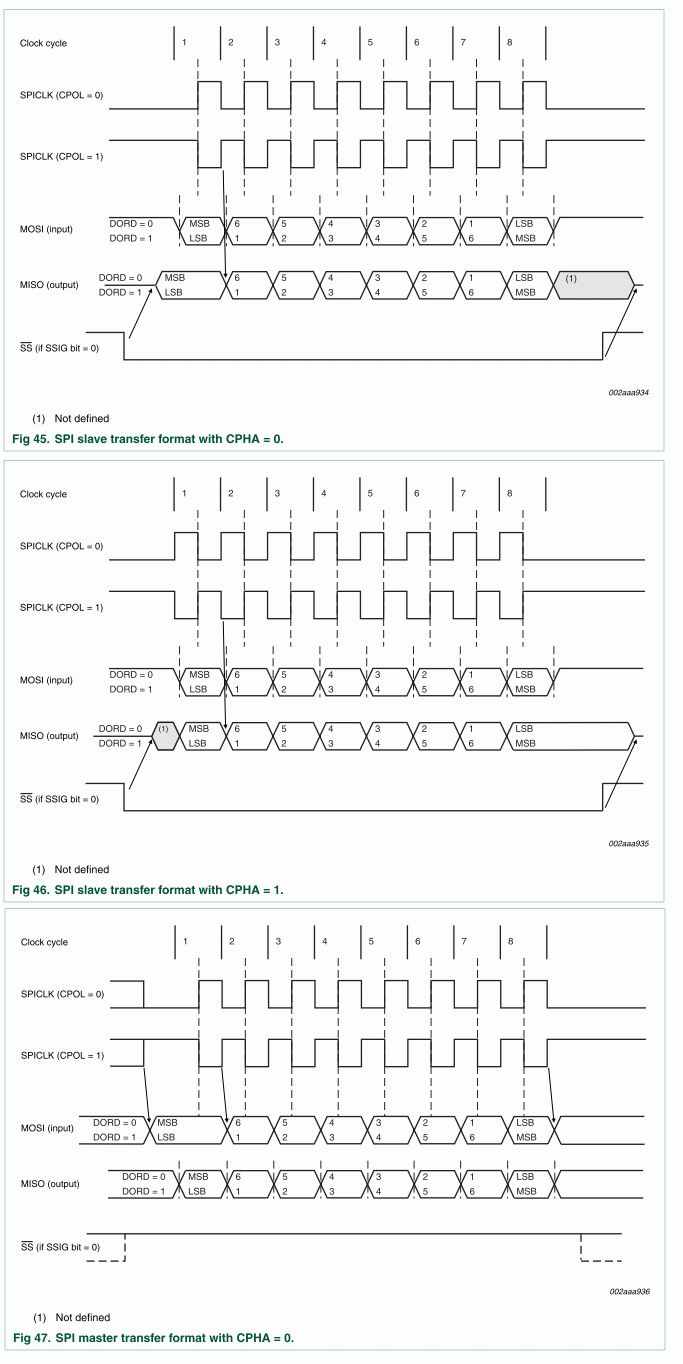

1.)
SPI ist nicht gleich SPI. Einige µC beherrschen viele Betriebsarten.
Beispiel: P89LPC933 (siehe *.gif)
2.)
Slaves & Masters müssen auf das selbe Protokoll eingestellt werden.
3.)
Immer RTFM. Ohne geht es nicht.
