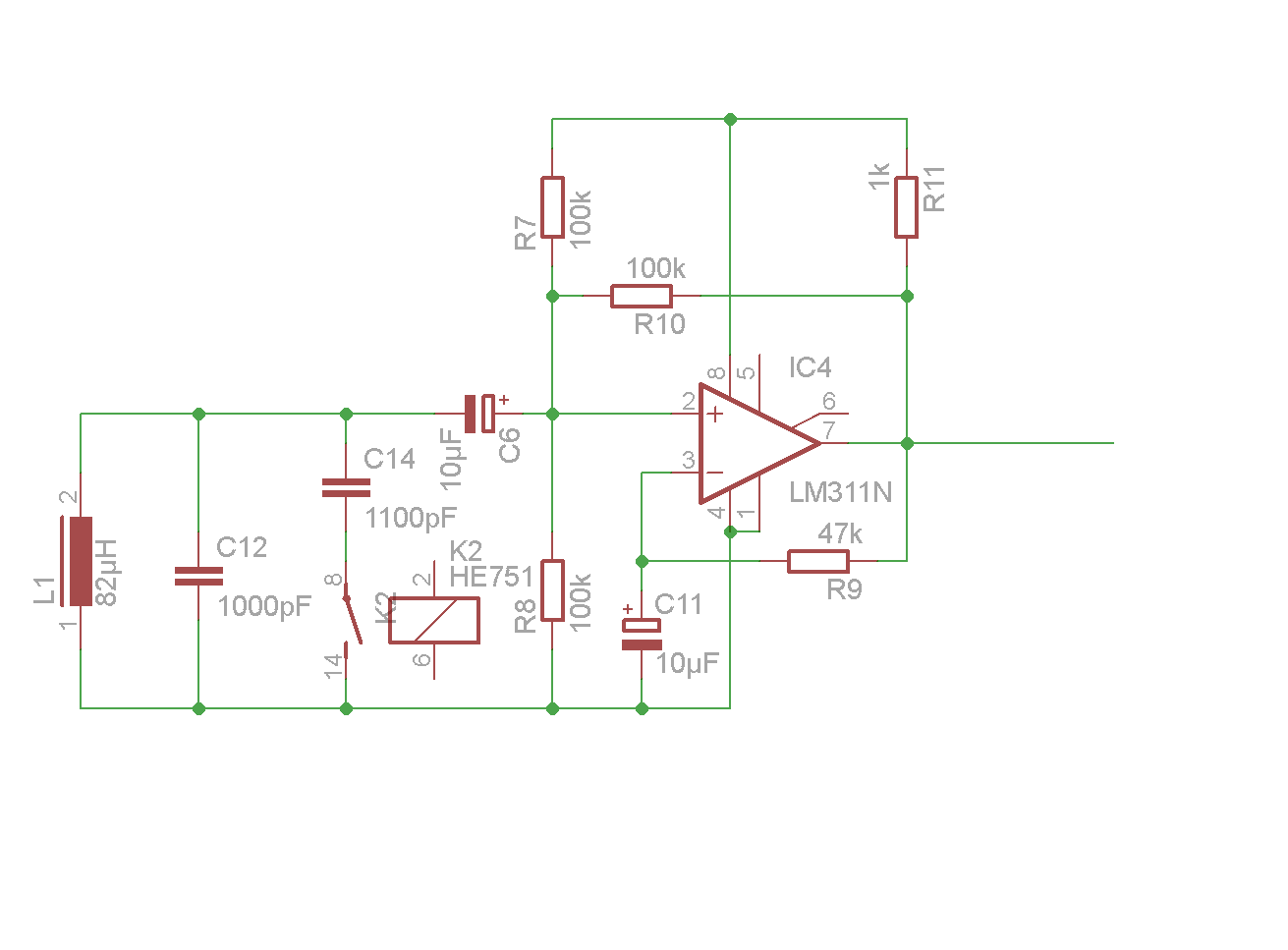

Ich habe mir den entsprechenden Ausschnitt mal herausgeschnitten (siehe
Anhang), aber die Funktionsweise verstehe ich immernoch nicht.
Kann und wills mir vielleicht jemand erklären?
Also ich denke mir folgedes:
Beim Einschalten sind natürlich mal alle Cs leer. Der positive Eingang
liegt dank dem Spannungsteiler R7, R8 auf >0V, der negative dank C11 in
etwa auf GND. Der Ausgang steuert also auf die positive Rail aus und
verharrt dort bis ( R10||R7, R8 bilden nun den Spannungsteiler ) C11
ungefähr auf 2/3 V+ aufgeladen ist. Genau dann schwänkt der Ausgang um
auf die negative Rail und C1 wird bis auf ca. 1/3 V+ entladen.... und
wieder von vorn....
Die Frequenz ist also durch fast alle Bauteile ausser dem eigentlichen
Schwingkreis C12(+C14) und L1 bestimmt???!??!???
Was denke ich da falsch? wie bekommet der Erdenker dieser Schaltung die
Schwingkreisfrequenz des LC-Gliedes auf den Ausgang des OP???
Ich danke schonmal
MfG
Niels

Ich denke es funktioniert so:
Der eigentliche Schmitt-Oszillaor, also alles rechts von C6, dient nur
dem wiederholten Anstossen des Schwingkreises.
Der Schwingkreis selbst wird durch den Komparator verstärkt an den uC
weitergeleitet.
Simulier's mal in LT-Spice.

Na ja, man sollte mal davon ausgehen, daß es sich um eine erprobte
Schaltung handelt, bevor man die Funktion komplett in Frage stellt.
Mein Erklärungsversuch:
R9 und C11 dienen auf Grund der langen Zeitkonstante wohl hauptsächlich
dem Zweck, daß die Schaltung sicher anschwingt, denn sie ist ohne das L
und C links zunächst mal als astabile Kippstufe konfiguriert. R7, R8 und
R10 bilden ein Rückkoppelnetzwerk mit einer Hysterese, bei der die
untere Spannung bei 1/3 und die obere Spannung bei 2/3 liegt.
Schneidet man C6 heraus, wird die Schaltung als astabile Kippstufe durch
R9/C11 bestimmt grob geschätzt ohne konkret zu rechnen irgendwo im
Bereich von etwa 2 Hz herum schwingen. C6 ist eine Gleichstromsperre, da
der Parallelschwingkreis aus C12 und L1 im eingeschwungenen Zustand
symmetrisch um die Masse herum schwingt, also mit positiver und
negativer Amplitude.
Ist das Ding mal angeschwungen, wirkt der OP jetzt als
Gegentaktverstärker, um dem Schwingkreis Energie zuzuführen. Das sehr
langsame RC-Glied R9/C11 pendelt sich bei hohen Frequenzen um 1/2
Betriebsspannung ein, und stabilisiert den negativen OP-Input.
Bei eingeschwungenem Schwingkreis wird der positive Input des OP auch um
1/2 Betriebsspannung herum pendeln.
Um endgültige Gewißheit zu bekommen, muß man die Schaltung wohl mal in
den Simulator werfen (PSPICE, LTspice).

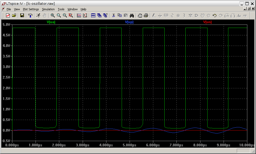

R7, R8, C6, R9 und C11 sorgen dafür, dass die DC-Potentiale an den
Komparatoreingängen jeweils auf der halben Versorgungsspannung liegen,
so dass die Schaltung single-supply-tauglich wird. Bei symmetrischer
Versorgung kann man diese Teile weglassen (dabei die Kondensatoren durch
Leitungen ersetzen).
Übrig bleiben L1, C12, IC4 und R10, also ein Verstärker mit hohem
Verstärkungsfaktor, der den Schwingkreis aus L1 udn C12 über R10
phasenrichtig anregt.
Auch bei symmetrischer Versorgung kann es je nach Anwendung sinnvoll
sein, den invertierenden Eingang des Komparators nicht direkt an Masse,
sondern an die über R9 und C11 tiefpassgefilterte Ausgangsspannung zu
legen, da dadurch die Offsetspannung des Komparators kompensiert wird,
die sonst zu Asymmetrien des Ausgangssignals führt. Diese Asymmetrien
sind aber sehr klein und stören beim Einsatz des Oszillators zur
Induktivitätsmessung überhaupt nicht.
Im Single-Supply-Betrieb (also in der Originalschaltung) sollten nach
dem Einschalten C6 und C11 beide etwa gleich schnell auf die halbe
Betriebsspannung aufgeladen werden, also tau1=R9*C11 in der gleichen
Größenordnung wie tau2=(R7||R8||R10)*C6 liegen. Laufen die DC-Anteile
der Spannungen an den Komparatoreingängen zu stark auseinander, kann es
passieren, dass der Oszillator nicht anschwingt (tau1<<tau2) oder dass
der Oszillator als Kippstufe arbeitet (tau1>>tau2) mit einer Frequenz,
die nicht durch L1 und C12, sondern durch R9, C11, R7, R8, R10 und C6
bestimmt wird.
R9=47kΩ ist für den normalen Anwendungsbereich der Schaltung schon ok,
aber 33k wären besser und kosten auch nicht mehr.

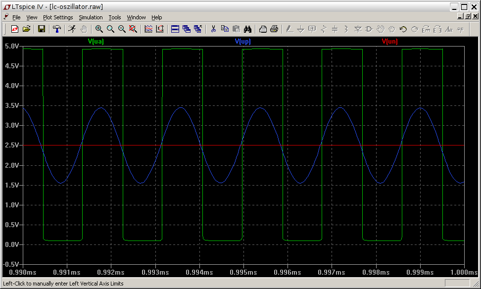

Im Anhang sind noch zwei Simulationsbildchen mit der Dimensionierung der
Teile wie im Original.
Edit:
Noch ein paar Erläuterungen zu den Diagrammen:
Darin ist Up die Spannung am nichtinvertierenden Eingang, Un die
Spannung am invertierenden Eingang und Ua die Ausgangsspannung.
Die erste Simulation ist mit UIC, die zweite ohne. Die zweite zeigt also
die Signale, nachdem C6 und C11 auf die halbe Betriebsspannung geladen
sind, was bei anfangs entladenen Kondensatoren natürlich wesentlich
länger als 1ms dauert.
