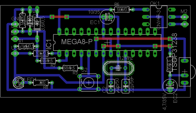

Thank You Michael K. (Gast)
I successfully build it..Everything is working fien. Now i want to make
it short and stable (in eventghost read below for the problem)
Now i would like to know few thing also you can consider some bug..
1)Adding short crystal than the long one.
I added full (big) Quartz Crystal Q1 12Mhz it works. I tried to replace
it with 12Mhz Small crystal (cut one) but it doesn't work.. The system
gives error when connected "USB DEVICE NOT RECOGNIZED". Can u tell me
how can i do it ? How to make this circuit short also which component to

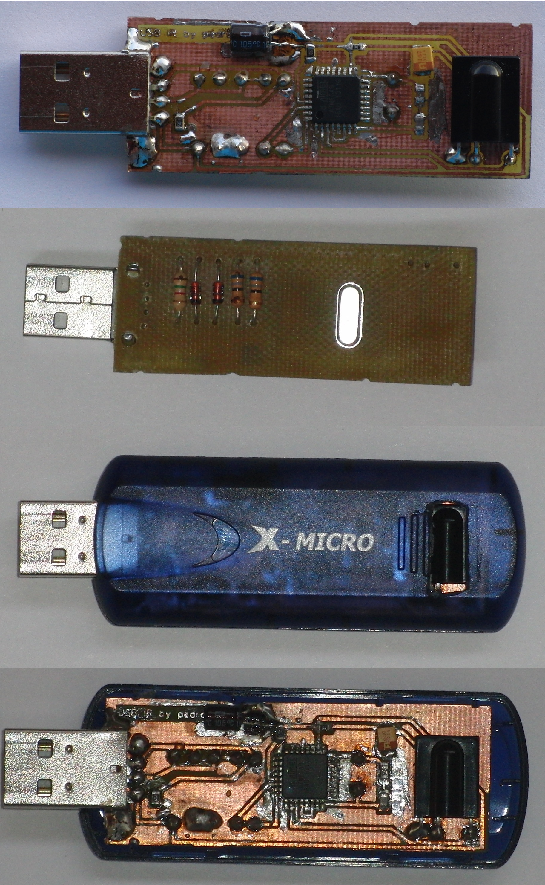

use to make it short ? I saw a SMD version above do we have a schematic
or component list ?

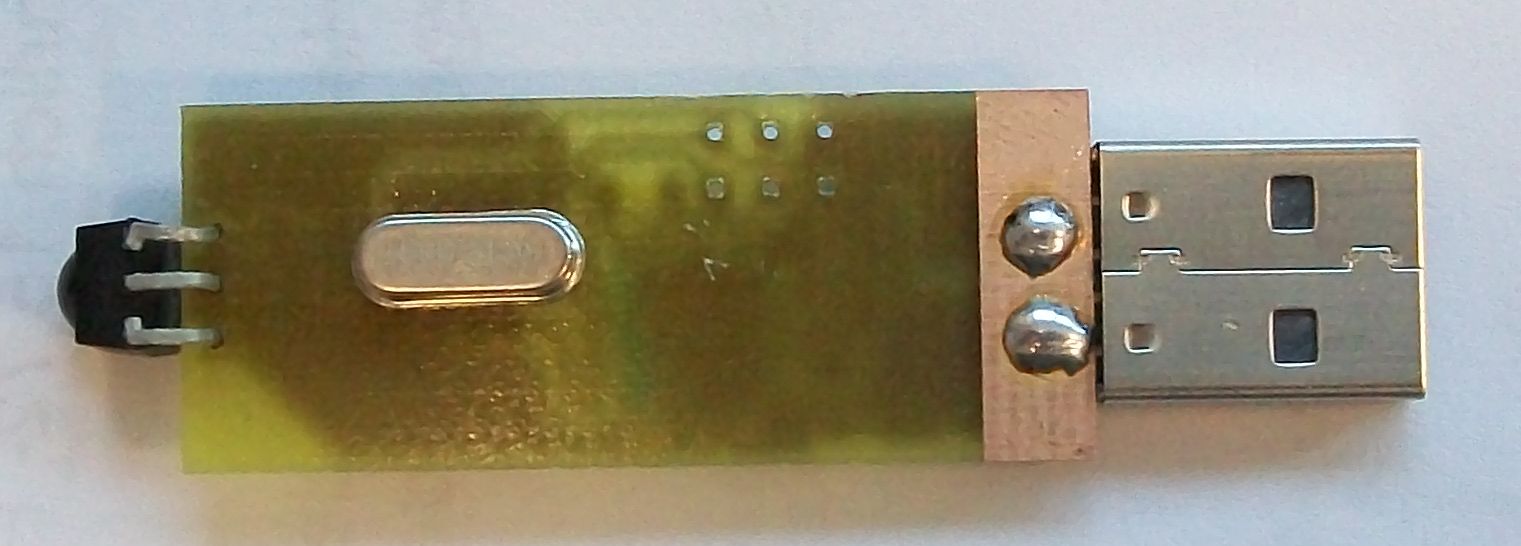

small(cut) =
http://webbuilder.asiannet.com/617/comm/upimage/p_080905_03867.jpg
Full =
http://webbuilder.asiannet.com/617/comm/upimage/p_080905_03871.jpg

3) Can you provide any smaller version of the schematic ? i mean smd and
normal both ? in eagle cadsoft http://www.cadsoftusa.com/?lang=en

Using standard components is not a problem here as there are no special
requirements. So any is ok when the rated voltages and currents are
considered. Using other crystals should also be no problem (I'm using
http://www.reichelt.de/Quarze/12-0000-HC49U-S/index.html?;ACTION=3;LA=444;GROUP=B41;GROUPID=3173;ARTICLE=32850),
maybe you'll have to adjust the corresponding capacitors according to
the crystal datasheet.
No. I also have only a THT version.

ich habe die Schaltung in SMD nachgebaut, allerdings nicht den ATMEGA8
sondern den ATMEGA168P-20AU genommen und versuche nun den mit Ponyprog
über die parallele Schnittstelle zu programmieren.
Leider klappt das ums verrecken nicht. Nun habe ich hier irgendwo
gelesen, dass Ponyprog den 168p nicht unterstützt.
Stimmt das und wenn ja, mit was programmiere ich das Ding dann? Brauche
ich einen anderen Programmer, bis jetzt habe ich nur das ganz einfache
ISP-Interface (siehe Schaltplan hier vom Projekt).
Vielen Dank
Stefan

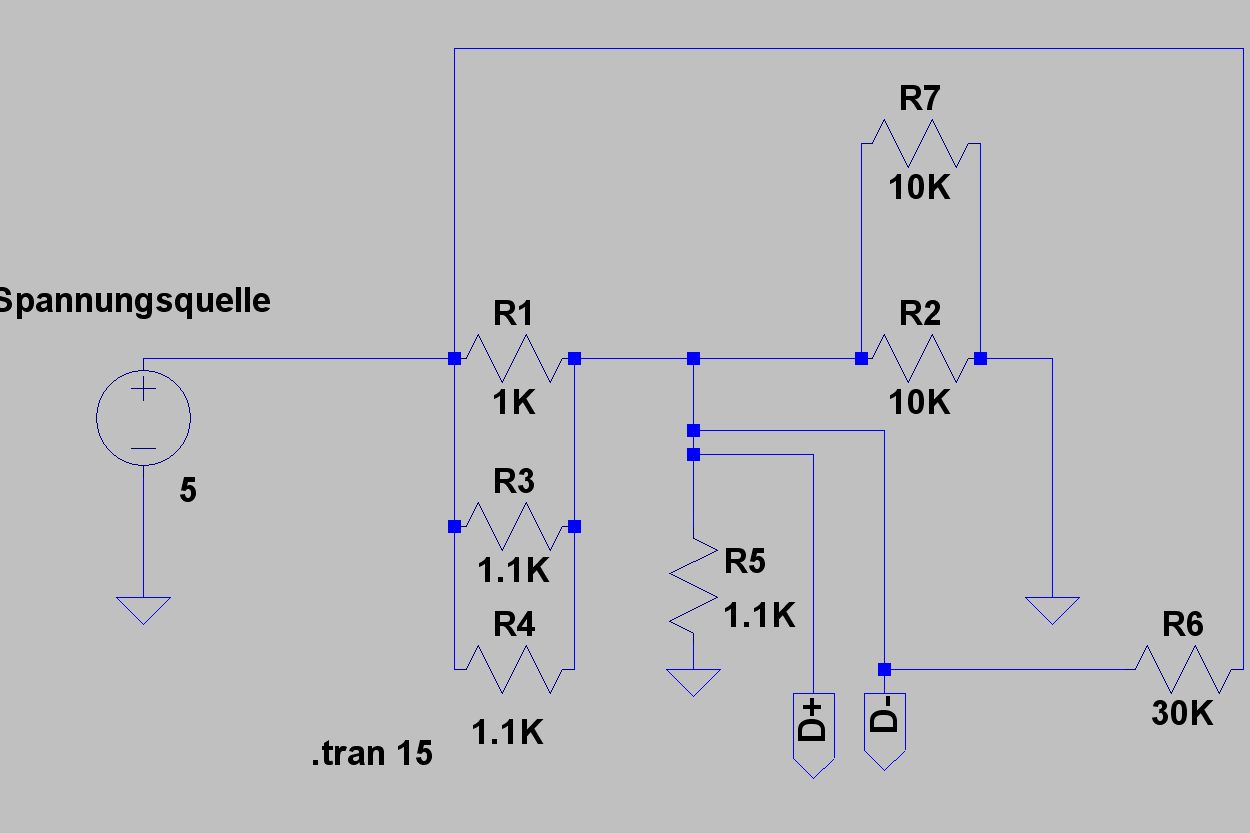

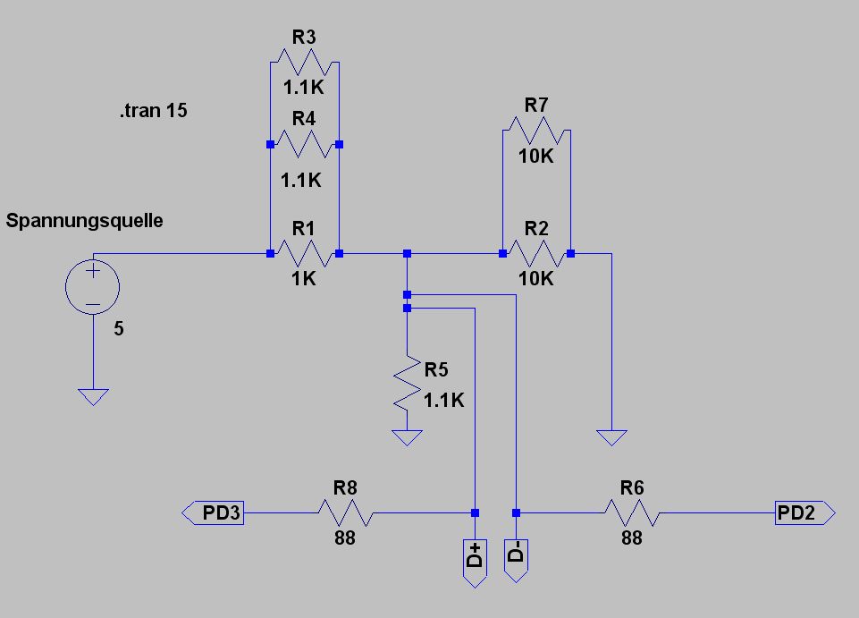

ich beschäftige mich gerade mit V-USB als ich dieses Projekt gefunden
habe, habe ich mir gedacht das es ein guter Einstieg in das Thema wäre.
Mein Problem ist nur das ich keine Verbindung mit dem PC erreiche.
Ich habe mir auf ein Steckboard ein Widerstand-Spannungsteiler aufgebaut
weil ich keine Z-Dioden mit 3.6V habe. Desweiteren habe ich die
usbconfig.h verändert und PD2 an D- und PD3 an D+ sowie einen 1.1k Ohm
Widerstand an PD4 angeschlossen. In Ermangelung eines 68 ohms
Widerstandes habe ich mit parallelgeschalteten Widerständen 88_Ohm
erreicht. Mein Mega8 läuft mit einen 20Mhz Quarz wobei ich mein
compilieren 12Mhz eingestellt habe. Das Gerät wird hin und wieder mal
angezeigt aber wird einfach nicht erkannt. Ständig meint Windows das es
ein "unbekanntes Gerät" sei. Auf was muss ich bei V-USB genau achten
damit ich eine Verbindung bekomme?
im Anhang mal der Spannungsteileraufbau.
Viele Grüße
Gast #2321514
> erreicht.
Kannst daraus mal einen vernünftigen, kompletten und aufgeräumten
Schaltplan zeichnen? Mit dem von oben kann man nicht wirklich was
anfangen. Zum einen tauchen deine 88ohm nirgends auf, zum anderen sind
D+ und D- ja sicher nicht kurzgeschlossen.
Das funktioniert natürlich nicht. Dein AVR rennt mit der Frequenz des
angeschlossenen Quarzes (oder des internen Oszillators), da kannst du
bei compilieren einstellen was du willst - das ändert daran überhaupt
nichts. Das Einzige was du dadurch erreichst ist, dass sämtliche Zeiten,
die mit Hilfe von F_CPU errechnet werden nicht stimmen.

#2323148

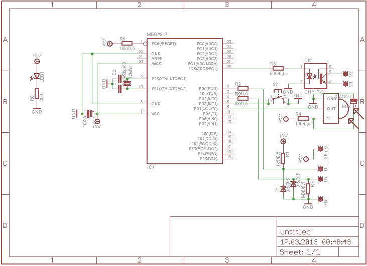

habe jetzt auch mal den Referenzschaltplan hinzugefügt, den ich versuche
aufzubauen, nur halt mit anderen Bauteilen.
Geht das ganze eigentlich mit 20Mhz und ein Spannungsteiler oder bewege
ich mich in eine völlig falsche Richtung?
Ich habe übrigens die IRMP-Bauteile vollkommen weg gelassen, ich wollte
mich erstmal mit V-USB beschäftigen und das Projekt als mein
Referenzprojekt nehmen.
Irgendwo muss man ja Anfangen :-)
Viele Grüße
OP #2324028

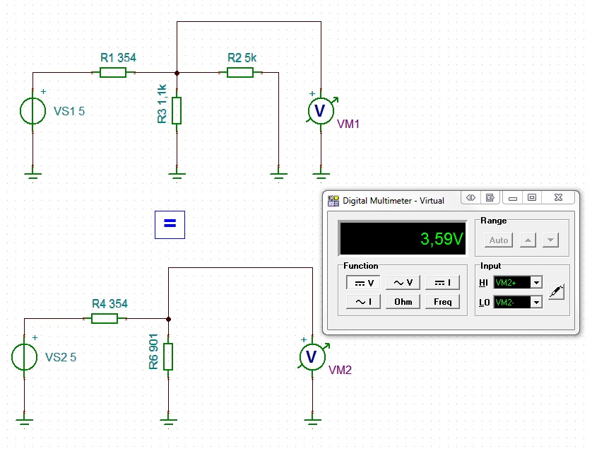

@Lars L.
Das kann so wie du es aufgezeichnet hast nicht funktionieren.
Auch habe ich einmal deine Schaltung vereinfacht nachgezeichnet.
1. Du machst einen Kurzschluss mit D+ und D-.
2. Es gehört nur D- auf ~3,6V Pegel, D+ hängt in der "Luft". Es wird nur
der Pegel beider Datenleitungen auf 3,6V begrenzt um keine Probleme mit
moderneren USB Host zu haben.
3. Der 1,5k Ohm Pullup bei D- ist wichtig weil ansonsten der PC nicht
erkennt ob USB 1.11 oder USB 2.0 Device.
4. Die 68 Ohm begrenzen den Strom zwischen AVR und PC in den
Datenleitungen, sonst nichts.
Mit Spannungsteilern das aufzubauen ist nicht so einfach und geht
weniger gut. Der AVR spuckt 5V aus und es dürfen aber nur 3,6V an die
Datenleitung.
Mann kann auch 2x1N4184 Dioden in die Versorgung als Spannungsabfall (5V
- 0,6V - 0,6V = 3,8V) des AVRs hängen - wenn dieser dann noch läuft.

danke für die Antwort hat mir erstmal geholfen :-)
Also reintheoretisch und aus mein Bauchgefühl heraus müsste ich also
zwei Spannungsteiler mit widerständen aufbauen und vermutlich noch ein
paar Gleichrichterdioden einbringen damit es keine Rückkopplung gibt und
die Pegel sauber an die Datenleitungen gebracht werden?

Angehängt habe ich mal eine minimalversion im Eagle-format. ich habe das
auf lochraster aufgebaut ! ich hatte eine beidseitg kaschierte
lochrasterplatine daher konnte ich GND oben führen.
In dem Bild von des Schaltplans kann man die Z-Diodenwerte 3,6 sehr
schlecht lesen.

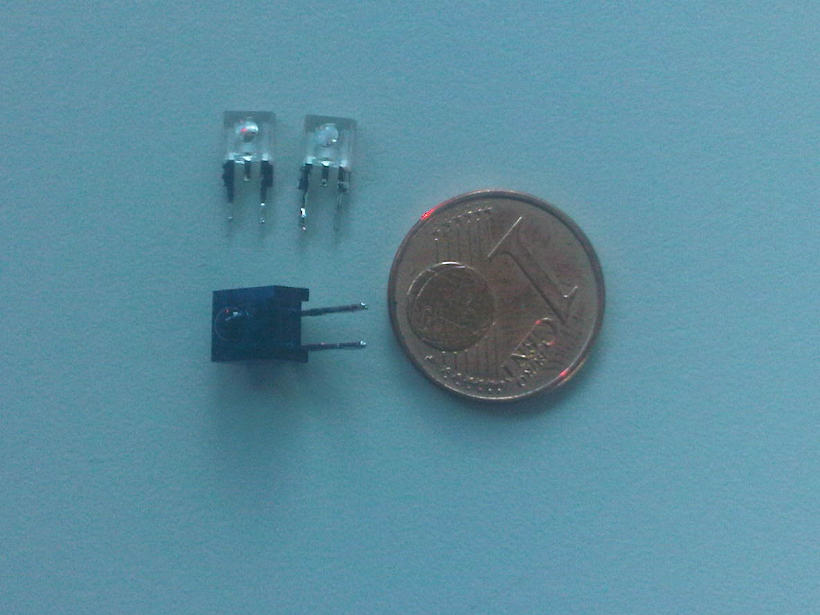

Ich selber habe bei meinem letzen Aufbau mit der Tonertransfermethode:
http://www.mikrocontroller.net/articles/USB_IR_Remote_Receiver#Foto_eines_aufgebauten_USB_IR_Remote_Reciever
eine TSOP4838 verwendet. Die ist um einiges kleiner als die "alte" TSOP
1738. Geht ohne Probleme!

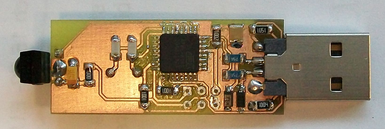

@kichi:
Ich habe beim Zusammenstellen der Platine erst versucht, das ganze in
einen ATTiny85 zu verfrachten, was mit Kampf auch geht. Dann habe ich
aber gesehen, daß die ganzen Protokolle komplett (inkl V-USB etc.) nicht
in den kleinen Speicher passen, ergo musste ein größerer 16K-AVR her.
Daraus wurde dann eine einseitige Platine nur mit
DIL-Chips+Drahtbauteilen die kaum größer als ein USB-Stick ist. Da aber
noch immer Platz war, gabs halt das Hühnerfutter für IRsend mit hinzu.
Die ganze Platine ist dann für HTPCs gedacht - entweder außen dran als
Stick oder innen drin hochkant direkt auf einen der 9-poligen
USB-Steckplätze eines Mainboards (Platine ist leicht +klein genug, um
dort sich selbst auf den Kontakten zu halten).

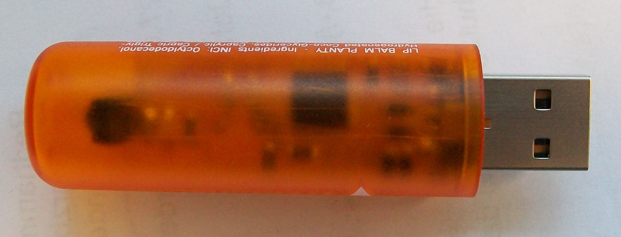

Erst mal vielen Dank für das Projekt, funktioniert einwandfrei!
Ich hoffe natürlich, dass es noch weiterentwickelt wird, auch wenn es in
Kombination mit Eventghost eigentlich schon alles macht, was ich
benötige.
Noch ein paar Bilder von meinem Empfänger. Muss noch ein bisschen
verschönert werden, aber funktioniert schon sehr gut =). Das Gehäuse war
von einem WLAN-Stick, der irgendwann mal ein anderes Gehäuse bekommen
hat. Gerne stelle ich auch das Layout zur Verfügung, falls Interesse
besteht. Bei meinem Layout ist zu beachten, dass man evtl. zum
Programmieren noch für ISP Pads oder dgl. einfügen sollte und sowohl
USB, als auch IR-Empfänger müssen in dem Fall oben verlötet werden, wenn
die Platine einseitig bleiben soll.
Auch wenns nichts mit dem Empfänger zu tun hat, hab ich noch ne Frage.
Und zwar hab ich 2 SMD-Kondensatoren gegrillt, den 10µ, wo auf meiner
Platine sehr unschön jetzt ein tht Kondi angelötet ist, weils mir das
Lötpad weggeschmort hat. Am USB-Port eingesteckt und nach 5 Min hats
ordentlich geraucht und gestunken ;). Das war so ein gelber, wie der
4,7µ rechts neben dem IR-Empfänger. Ich gehe mal davon aus, dass die
Markierung Minus sein soll oder lieg ich da falsch? Außer durch
Verpolung kann ich mir das grad nicht erklären...aber bei 2 kann das ja
fast nicht sein^^
achja Bauteile(smd/tht) hab ich wild alles verbaut, was ich grad
gefunden hab ;)
Schönen Abend,
pedro

Hallo an alle Experten hier,
nachdem ich schon seit einiger Zeit immer mal wieder diverse Beiträge
hier lese, muss ich mich jetzt mit einem Problem an euch wenden.
Ich habe die Schaltung gemäß Schaltplan und BOM aufgebaut ( siehe
Anhang, Schaltplan wurde nur schnell auf Eagle übertragen ))
Leider bekomme ich immer nur Unknown Device unter Windows ( Windows 7
Ultimate x64 ).
Habe schon diverses ausprobiert ( Datenleitungen getauscht, Quarz durch
Resonator getauscht, Original V-USB Bootloader getestet ) leider ohne
Erfolg.
Was kann ich noch Probieren ? Bilder der fertigen Schaltung kann ich
auch gerne noch machen. ( Nach Multimetertest scheint soweit alles in
Ordnung zu sein )
