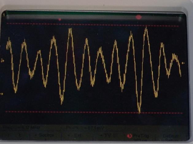

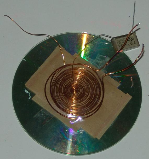

Hallo, Ich habe eine kleine Antenne entworfen, die aus Radiowellen energie empfängt. Das Prinzip ist eigentlich schon alt, mit einer Germaniumdiode und Kristallohrhörer konnte man schon vor langer Zeit so ein Mini-Radio nutzen. Nur habe ich eine einfache Spule gewickelt, ohne Diode (siehe Bild). Innen 34 Windungen, aussen 2 Windungen. Das innere Ende mit ca. 1,5m Draht versehen, das äußere Ende an die Erde angeschlossen. An die äußere Spule ein Oszi angeschlossen. Resultat: Eine Spannung mit 20mV mit einer Frequenz von ca. 6-7MHz. Die Frequenz ist nicht konstant, sie ändert ständig, sobar bis zur doppelten Frequenz. Wenn ich die Antenne weg mache, ist diese Spannung/Frequenz weg. Wenn ich aus dem ein Schwinkreis herstellen könnte, dann müsste sich doch die Spannung vergrößern. Leider fehler mir jegliche Erfahrung bzgl. HF, Schwinkreis, Antennentechnik und deren Eigenschaften. Hat jemand eine Idee, wie ich den Effekt der Spannungs/Stromgewinnung verstärken könnte? Also ohne Zuführung von externer Energie. Grüße mmvisual

Ich fütter mal nen bischen: Also.... für Spannungserhöhung brauchste nen Schwingkreis, am eifachsten ein LC Kreis. (wikipedia, Schwingkreis) Deine Antenne hat eine besitmmte Länge, die eine bestimmte Frequenz am besten empfängt (so lambda/halbe). Also kommst du von der länge deiner Antenne auf die Hauptfrequenz die du empfängst. Damit kannste dann einen LC Kreis entwickeln, und dort solltest du dann eine Spannungserhöhung sehen.

Diese Spule ist bereits ein Schwingkreis. Schließlich haben wir parasitäre C's in der Spule, inclusive Beschichtung der CD darunter. Scheinbar ist sie schon resonant bei 6-7MHz, wo sie auf irgendwelche Störfelder reagiert, oder irgendwelche Sender. Aber egal - auch wenn du die auf irgendeine Frequenz resonant bekommst, kannste noch lange keine hohe Energie ziehen, weil die dann bedämpft wir. Also Spannung bricht ein.
Ich hab mich mal eingelesen wegen lambda/halbe und Antennentechnik. Mein "Kabel" ist genau 1,70m lang. Die Lambda-Formel ist: c / f = lambda c = Lichtgeschwindigkeit in Luft: 299711000 m/sec f = Frequenz in Hz Bei mir wäre das 299711000 m/sec / (1,7m * 2) = 88150294 Hz (88MHz) Wenn ich diese Zahl auch immer durch 2 Teile, so käme als Resonanz 5,5MHz raus. Meine Schlussfolgerung: Die Spule hat mit 6-7MHz ihre eigenresonanz mit der CD/eigenkapazität der Spule. Wenn ich jetzt die Antenne 23,05m lang mache (für 6,5MHz), dann müsste doch das ganze besser schwingen. Sehe ich das richtig?

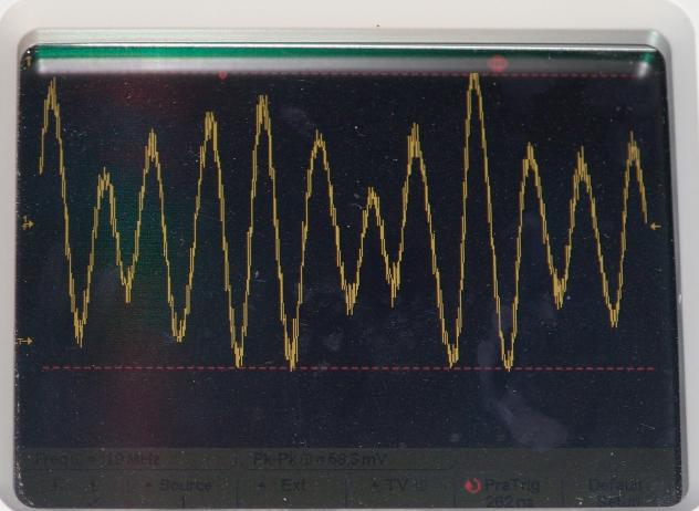

Heute war ein "Parxistag". Ich habe mal "auserkoren" dass es eine Antenne für 8MHz sein sollte, damit kam ich auf eine Länge /2 von jeweils 18,7m. Also habe ich zwei Kabel, Litze 0,75 mm² mit 18,7m Länge zwischen die Obstbäume gespannt. Anbei Bilder. In der Mitte habe ich die Spule ran gemacht. Auf einem Bild sieht man, dass keine Antenne angeschlossen ist und der Ausschlag am Oszi gering ist. Bei der Messung mit Antenne ist der deutlich größer. Ein AADE, was ist das?

Gestern Abend hab ich mein Oszi für Akku-Betrieb umgebaut. War ganz einfach, denn das Welec Oszi hat nur ein 12V (Zukauf-) Netzteil drin, aus diesen werden die restlichen Spannungen gebildet. Also ein Draht abzwicken und zwei Dioden rein und ein paar Buchsen. (zweite Diode ist Verpolungsschutz bei Buchsen) Jetzt kann mein Oszi auch mit einem 12V Bleigel-Akku laufen :) Im Wiki hab ich gelesen, dass eine Dipolantenne 142,65 / MHz = Länge m ist. Also habe ich bei 8MHz nun zwei Kabel mit jeweils 8,9m länge zwischen die Bäume gespannt und gemessen. Nun mit meinem umgebauten Oszi brauche ich ja keine Kabeltrommel mehr legen und bin voll mobil. Dennoch das Ergebnis war enttäuschend, nur ca. 20-30mV Ampitude. Ich habe da doch mehr erwartet. Liegt es am Akku? (wegen kein Netz) Also zurück nach Hause und den ursprünglichen Versuch mit kurzer Antenne. Und tatsächlich. Wenn das Oszi am Netz läuft ist der Ausschlag etwa 3x größer als bei Akku Betrieb. Aber dennoch. Wenn ich die Antenne weg mache gibt es keinen Ausschlag, mit Antenne habe ich bei Akku-Oszi immer noch 15-20mV Sinus. Ideen, was ich ändern könnte sind willkommen...
