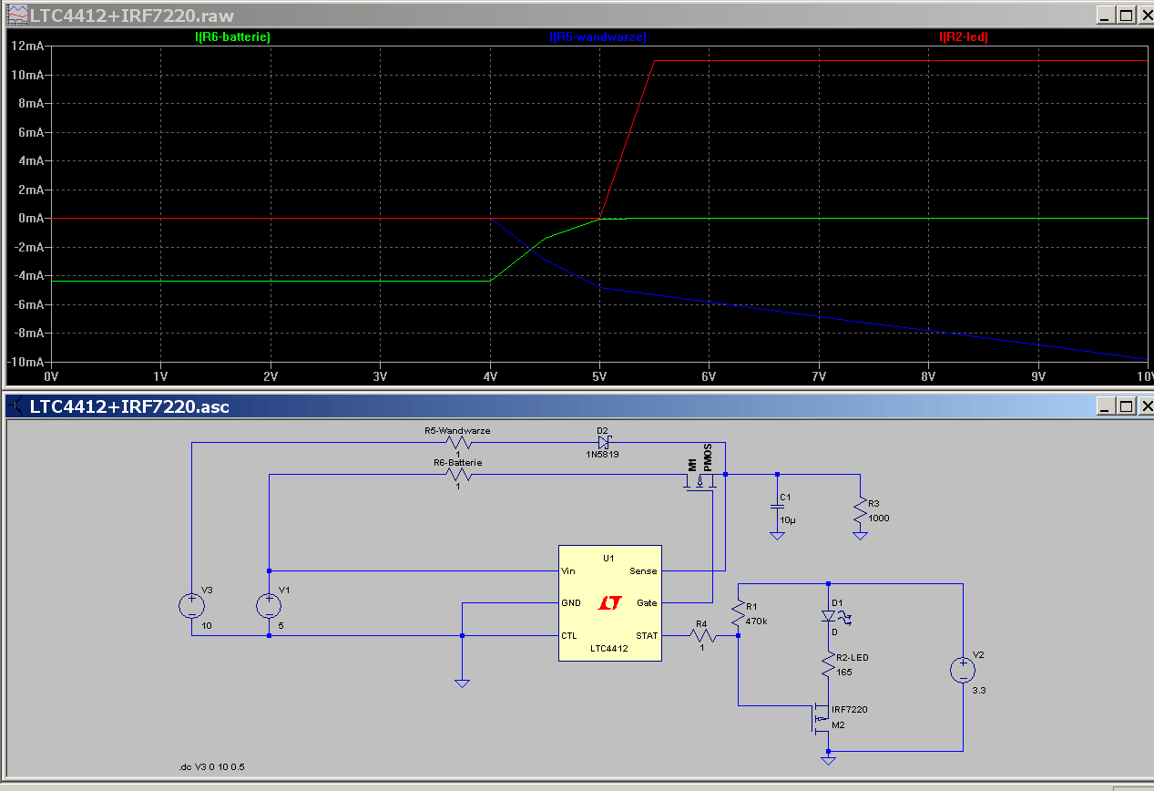

von Stefan B. (stefan) Benutzerseite
Schätze auch, dass der Mosfet verpolt eingebaut wurde.
Im Anhang die Simulation in LTSpiceIV

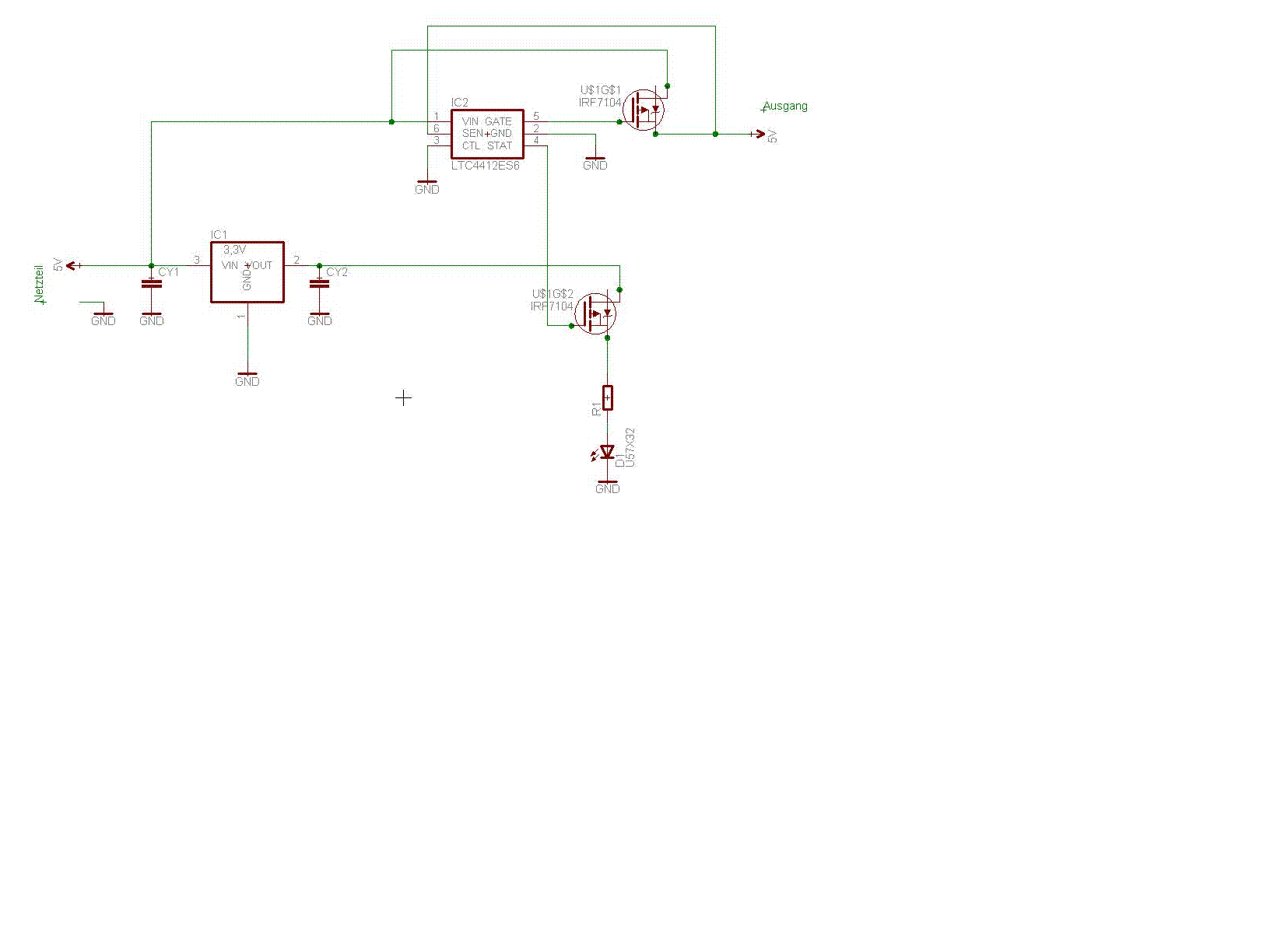

von Peter (Gast)
Oh,
viele Antworten, DANKE!
Ich hab jetzt einen Schaltplan gezeichnet, so wie es im Moment ist.
Bitte nicht auf die Bezeichnungen eingehen!
LG
Peter

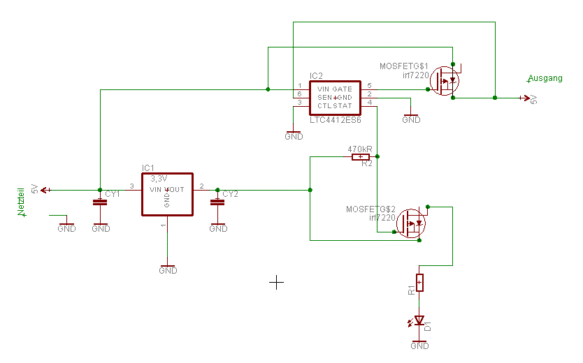

von Falk B. (falk)
@  Peter (Gast)
Tip #1: Bildformate.
Ist falsch, Drain und Source sind vertauscht. Und es fehlt der 470K
Widerstand am STAT Ausgang wie im Datenblatt.
MFG
Falk

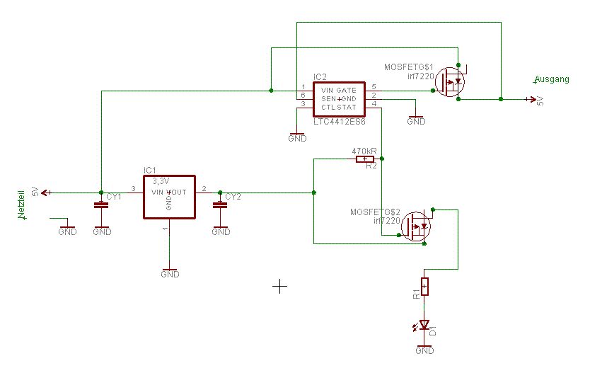

von Peter (Gast)
Sorry,
Widerstand vergessen...
Und ich habe jetzt Source und Drain getauscht.
Passt es jetzt so?
von Falk B. (falk)
@  Peter (Gast)
>Passt es jetzt so?
Schon probiert?
Was hälst du von gescheiten Schaltplänen. Z.B. den MOSFET spiegeln und
sauber anschliessen. Lesbarkeit und so. Ach ja, dein anderer MOSFET ist
auch falsch angeschlossen.
MFG
Falk

von Falk B. (falk)
@  Peter (Gast)
>Wenn du sagst, dass ich den Mosfet beim LTC4412 auch verkehrt habe ( und
>du dir zu 100% sicher bist)
Uuups, Kommando zurück. Der ist richtig rum drin. Inversbetrieb!
>Auf alle Fälle funktioniert es jetzt so wie beim letzten Schaltplan
>nicht.
hast du mal die Spannung am Gate gemessen?
>alle Varianten durch. Vielleicht passt der Mosfet einfach nicht!
Naja, für deine LED ist er um den Faktor 1000 überdimensioniert. ;-)
Sollte aber dennoch gehen.
Aber wenn ich mla deine Schaltung so anschaue, ist die reichlich
sinnlos. Was soll den der IC umschalten? Beide Eingangsspannungen kommen
aus der selben Quelle! Im Datenblatt hängt aber an einer Batterie! Das
Ding KANN gar nicht umschalten.
MfG
