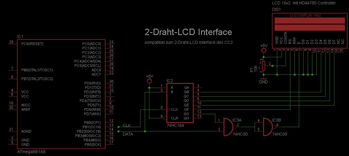

war schon einmal mit dem LCD-Display-Thema hier im Forum (serielles
LCD-Display nach U. Radig), das ging nicht.
Habe mir jetzt die Schaltung versuchsweise einmal nach dem
"AVR-GCC-Tutorial/LCD-Ansteuerung"
http://www.mikrocontroller.net/articles/AVR-GCC-Tutorial/LCD-Ansteuerung
aufgebaut und die Software nach der Seite "Erweiterte LCD-Ansteuerung"
in meinen Atmega32 geflasht.
Das hat auf Anhieb funktioniert!, Jetzt das "Aber".
Die Software verwendet in der lcd-routines.h den PORTD. Der Port ist bei
mir belegt. Wollte auf PORTC, oder PORTA ausweichen. Habe in
lcd-routines.h
aus dem "D" jeweils ein "C" bzw. "A" gemacht (PORTD --> PORTC, DDRD -->
DDRC, PD3 --> PC5, etc.). Für PORTC habe ich auch das JTAG abgeschaltet
und Verfügbarkeit der Pins geprüft.
Es wird nichts wie auf PORTD angezeigt.
Muss ich da noch mehr umstellen?
Hat das schon jemand einmal probiert?

Gast #1683220
Der "Fehler" sollte in der Routine LCD_init liegen.
Die ist glaube ich nicht für den Portwechsel (bzw. Pinwechsel)
geeignet.
Poste mal deine Routine + Portwunsch (C oder A).

Gast #1683365
Die Routinen scheinen OK.
Hier für EN an PORTC PC3, RS an PORTC PC2 und Daten 4-7 an PORTC
PC 4-7.
wenn die verdrahtung stimmt sollte es gehn. (JTAG ist ja aus)
