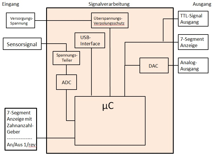

Meine Vorstellung war gewesen:
das analoge Signal m.H. eines ADC's in ein MC einzuspeisen das MC
dementsprechend zu Programmieren und dann den TTL-Signal + 7-S-Anzeige
ausgeben. Ein DAC soll dann den analogen Ausgang realisieren. Ist die
Frage reicht die Arbeitsgeschwindigkeit eines MC's aus um einen nahezu
echtzeitfähiges system zu entwerfen, wenn ja welcher MC käme in Frage?

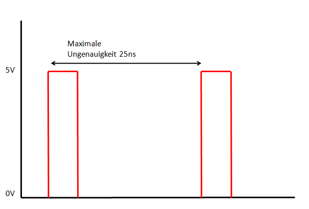

von Koray (Gast)
Also,
man müsste die Anzahl der Zähne mit der maximalen Drehzahl
mutliplizieren und dann kommt die eigentliche Frequenz heraus und das
wird dann schon hochfrequent. Und da die Messung wirklich genau sein
muss, reicht eine Abtastung pro Impuls leider nicht, weil ich Maximum
Minumum und Nulldurchgang detektieren muss (Nulldurchgang wäre die Mitte
des Zahns).

von Koray (Gast)
Die Durchgangsdetektion soll ja im µC passieren. Ich glaube 200 MHz sind
ausreichend, das wären dann nämlich bei max Drehzahl und max. Zähnen
mehr als 100 Abtastungen pro Impuls (also auch pro Zahn).

von Andreas K. (derandi)
Mal ne Frage: Wäre es nicht sinnvoll das Signal vorher etwas
aufzubereiten?
Beispielsweise per Op-Amp + Schmitt-Trigger zu einem sauberen
TTL-Pegel-Rechteck formen, dann braucht man auch keinen ADC mehr und es
sollte auch ein kleinerer ATMega reichen um die maximal 30.000Imp/s
zählen zu können.

von H.Joachim S. (crazyhorse)
egal, ob langer oder kurzer Zahn (komische Firma, die verschieden lange
Zähne herstellt, dann aber auf exakter Messung in der Mitte des Zahns
besteht :-)
Schau dir mal das Signal auf einem Oszi an....
Begrenzen (auf sagen wir mal +/-1V), dahinter einen Komperator (auch der
kann schon im MC integriert sein) und deine schnelle komplizierte
Messung reduziert auf was ganz simples, was fast jeder heute erhältliche
MC locker nebenbei erledigt. Ich schlag mal den Tiny2313 vor :-)

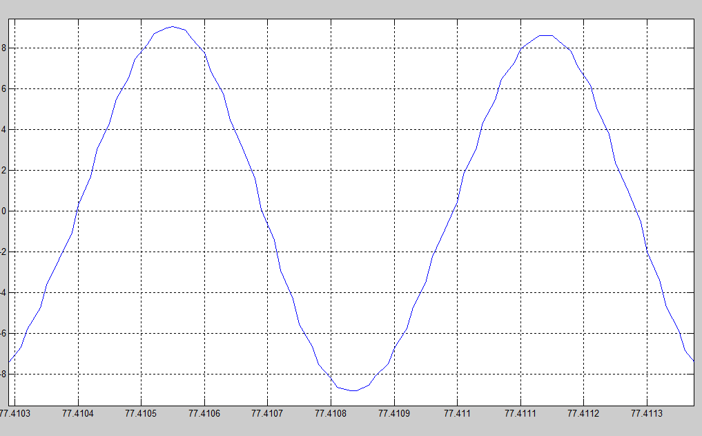

Ich hab schon ein Signal mit nem kürzen Zahn gesehen, da sind insgesamt
43 Zähne wobei eins kurz ist. Sieht aus wie ein Sinussignal nur dass der
eine Impuls eine niedrigere Amplitude hat.
lass die Amplitude aus dem Spiel - miss die Zeit zwischen den
Nulldurchgängen. Das kann zwischen 2 Zähnen sein, oder auch 10 oder ne
ganze Umdrehung oder auch viele Umdrehungen.

so nun habe ich genauere Angaben zu meinem System.
Mein Ausgangssignal (TTL-Signal) soll maximal mit einer Verzögerung von
25nS aktualisiert werden. D.h. alle 25nS ein Signal.
Meint ihr die Standart µC für paar Euros würden das noch hinbekommen,
oder braucht man da schon ein hochleistungs-ding??
Das macht nicht so recht Sinn. Mit Deinem TTL Signal meint Dein
Auftraggeber sicher ein digitales Signal das jeweils die Mitte eines
Zahns kennzeichnet.
Und die 25 ns sind wahrscheinlich der maximale Fehler zwischen
tatsächlichem Zahndurchgang am Sensor und der Signalflanke Deines TTL
Signals.
Ich habe weiterhin nichr den Eindruck daß Du deine Aufgabe so richtig
durchschaust, geschweige denn sie hier korrekt erklärst.
Wenn der Sensor schnell genug ist ist es wahrscheinlich keine so große
Kunst diese 25 nS zu erfüllen. Weit schwieriger dürfte Dein Problem sein
daß die Eingangssignalpegel zwischen 1 und 60V liegen. Hier brauchst Du
eine automatische Verstärkungs (Abschwächer)-Regelung. Die Frage ist wie
schnell soll, muss die reagieren um den Eingangssignalpegel an deinen
Komparator anzupassen.
von Daniel V. (danvet)
Koray schrieb:
> Die Signalamplituden reichen bei geringer Drehzahl von 1Volt peak-peak
> bis zu 60 Volt peak-peak bei hoher Drehzahl. Dabei rede ich von
Das ist irgendwie untypisch für induktive Sensoren. Wieso sollte sich
die Ausgangsspannung mit der Drehzahl ändern? Ist das die korrekte
Anforderung?
Zahnräder an induktiven Sensoren erzeugen Sinuskurven, die ausgewertet
werden können. Dafür gibt es Auswerteelektroniken. Schon mal ein bißchen
gegoogelt?
Renishaw
Heidenhain
Bei 30000U/min und 60 Zähnen liegst du bei 30kHz. Da liegst du meiner
Erfahrung nach schon im oberen Frequenzbereich der Auswerteelektroniken
(die man kaufen kann).
Wie schon mehrfach erwähnt solltest du dir die Anforderungen einmal ganz
genau aufschreiben und korrekt formulieren. Sonst bleibt das hier ein
stochern im Pudding (oder so ähnlich).

von Koray (Gast)
Guten Morgen,
also ganz klare Aussagen von meinen Betreuern aus der Firma:
Der Signalfehler soll nicht über 25ns liegen.
Was ich noch herausfinden muss ist, wie hoch meine Schaltung abtasten
muss, um höchsten diesen Fehlerbereich zu realisieren.
Des Weiteren die 7-Segment Anzeige ist erstmal zweitrangig bezüglich der
aktualisierung wie auch schon oben erwähnt.
Der TTL-Ausgang ist das Wichtigste. Ideale Signalübertragungszeit = 0.
Aber da dies nicht möglich ist, das bestmögliche rausholen.
> aufzubereiten?
> zählen zu können.
> Früher(tm) hat man Zähler auch mal aus diskreten bzw. gängigen TTL-IC´s
> aufgebaut...
Ich habe meinen Betreuern die Lösung mit einem µC vorgestellt. Diese
waren davon auch überzeugt, wobei einer meiner Betreuer genau das mit
dem Op-Amp + Schmitt-Trigger angesprochen hatte, um den µC in gewisser
Weise zu entlasten.
Der AD Wandler sollte 16bit und 1 MHz mindestens bewerkstelligen können,
ist die Frage ob die integrierte ADC's dies drauf haben, oder doch
lieber ein externes gewählt werden sollte.

von Udo R. S. (Gast)
und
Diese Aussagen sind vollkommen widersprüchlich.
Bei 1 Mhz Abtastrate hast Du einen maximalen Fehler von 1/1000000 s =
1µs und damit schon das 20fache des erlaubten Wertes. Und da ist noch
keine Rechenzeit und die mindestens doppelte Abtastrate eingerechnet um
das Maximum überhaupt genau genug erkennen zu können.
Um auch nur annähernd mit einem Rechner sicher das Maximum erkennen zu
können bräuchtest Du über den Daumen gepeilt mindestens 100MHz
Abtastrate.
Und warum 16Bit? Damit hast Du einen Dynamikumfang über 4,5 Dekaden nur
um ein Maximum erkennen zu können?
Ich sage zwar nicht das das Vorhaben unmöglich ist, aber das rein
digital in den gegebenen Grenzen zu realisieren ist auf jeden Fall schon
recht sportlich.
Dazu brauchtest Du meiner Meinung nach mindestens einen 100MHz besser
200MHz AD Wandler und einen leistungsfähigen Echtzeitrechner der die
Datenmengen kontinuierlich verarbeiten kann. Ich sag mal salopp 2GHz
Taktfrequenz und in Assembler programmieren.
Sportlich sportlich.

von Koray (Gast)
ok jetzt mal alles ganz ordentlich.
Ich muss ein Drehzahlkonditioniersystem entwickeln, das für verschiedene
Zahnräder mit unterschiedlicher Anzahl von Zähnen einsetzbar ist. Die
maximale Drehzahl der Räder beträgt 30000Umdr./min und die maximale
Anzahl der Zähne beträgt 60.
Das TTL-Signal das am Ausgang erwartet wird, soll einen maximalen Fehler
von 25ns einhalten. D.h. die Zeit des detektierten Zahns soll mit einer
Genauigkeit von +/- 25ns angegeben werden können. Mein Blockdiagramm,
dass ich meinen Betreuern vorgestellt hatte sieht folgendermaßen aus.
Ich würde mal sagen, das geht so nicht.
von Sebastian (Gast)
Sind die Zähne mechanisch überhaupt so genau gefertigt, um sie mit der
Genauigkeit abzutasten? Ich denke dafür kommt nur ein optisches
Abtastverfahren in Frage. (Lichtschranke mit kleinem Fokus)
Das ist eines der Probleme, die ich mit "Jitter" in einem vorherigen
Beitrag angedeutet habe...
Hier gibt es eine ganze Reihe von Problemen...
von Koray (Gast)
Hier ist ein Signal von dem Sensor, da ist ein kurzer Zahn zu erkennen,
dieser Zahnrad hat bsp. 43 Zähne. Das Signal sieht aus wie ein Sinus.
Die eigentlich relevanten Zeiten sind die Abstände zwischen den
Nulldurchgängen, womit ich dann letzendlich die Drehzahl herausbekomme.
Zeitverhältnis Ein-Ausgang so gering wie nur möglich, da habe ich keine
Angaben, weil die das beste erwarten, da sie nicht wissen was
realisierbar ist muss ich das selber herausfinden. Das Ausgangssignal
soll ein TTL-Signal (0/5Volt) sein, welches dann die die Zähne anzeigt,
d.h. bei 0 = Lücke bei 5V = Zahn.
Das hört sich schon besser und machbar an.
Wo bleiben aber die 25ns ???

von Koray (Gast)
Ausgangssignal TTL
von jhgjh (Gast)
> Anforderung?
Ich denke es wird ein Reluktanzsensor (Spule, Magnet, ferromagnetisches
Zahnrad) verwendet. Der gibt typischerweise mit steigender Drehzahl
höhere Spannungen aus.
Dazu habe ich oben die beiden IC's zur Signalaufbereitung
aufgeschrieben.
von Koray (Gast)
jhgjh schrieb:
> Wenn Du sicher feststellen willst, ob sich ein Zahngrund oder ein Zahn
> vor dem Sensor befindet, musst Du Dir erstmal Gedanken darum machen,
> welche Ausgangsspannung welcher Position zugeordnet ist. Ausserdem musst
> Du Dir Gedanken machen, welche Verzoegerungen bei der Bildung dieser
> Spannung schon auftreten koennen. Dazu musst Du definitiv dieses System
> entweder theoretisch untersuchen oder die Positionen mit min. 2
> physikalisch  unterschiedlichen Messverfahren vergleichen.
Es gibt ja bereits alte Lösungen die analog realisiert wurden. Aber die
sind immer auf ein Zahnrad ausgelegt. Ich soll ja ein universelles
entwickeln. Wo ich klare Aussagen erhalten habe ist, das Zahnmitte genau
der Nulldurchgang bei der absteigenden Flanke ist. Deshalb brauche ich
nicht nochmal die Signale zu vergleichen.
Ausserdem soll ich ja nicht den Sensor optimieren, wie lange der Sensor
braucht ist mir egal, weil meine Aufgabe ist, dieses Signal aus dem
Sensor zu verarbeiten.
Genau das ist es, der Sensor arbeitet induktiv mit SPulen.

von Koray (Gast)
Ich habe eben nachgefragt, der Nulldurchgang ist definitiv die
Zahnmitte.
IC heißt integrated circuit = integrierte Schaltung = umgangssprchlich
"Chip"
Die beiden "chips" in meinem Beitrag oben machen genau das was Du
willst! Sie erzeugen aus dem Sinus vom Reluktanzsensor ein schönes
TTL-Signal.
Wie genau das Ergebnis ist steht in den Datenblättern.
http://datasheets.maxim-ic.com/en/ds/MAX9924-MAX9927.pdf
http://www.national.com/ds/LM/LM1815.pdf
(nur weil ich heute gute Laune habe)
Koray schrieb:
> Ausgangssignal TTL
Wenn ich dich richtig verstanden habe, soll pro Zahn ein TTL-Puls
erzeugt werden. --> da gibt's fertige Elektroniken (Heidenhain,
Renishaw)
Die Ungenauigkeit zwischen den Pulsen soll <25ns sein. Hm.. leider
verstehe ich nicht recht, was gemeint ist.
Ich fürchte, damit ist die zeitliche Position der aufeinanderfolgenden
Zähne gemeint. Z.B. wenn mit konstanter Drehzahl gefahren wird, dann
müssten die Zeit-Abstände zwischen den TTL Pulse immer gleich sein. Sind
sie aber nicht, wie man sich vorstellen kann. Also gibt man eine
Toleranz an: +-25ns dürfen die TTL-Pulse "jittern".
Wie ich früher mal geschrieben habe, hat der Renishaw ein Jitter von
40ns (oder +-20ns). Das beste was ich kenne(was jetzt nicht heißt, dass
es nix besseres gibt). Aber wir haben hier genau auch mit diesem
'Problem' zu kämpfen.
Das dürfte eines deiner größten Probleme werden (wenn ich alle anderen
Anforderungen korrekt verstanden habe). Auch entsprechendes Messwerkzeug
ist notwendig (Oszi > 100MHz z.B).
Das heißt, die Zeit, die vergeht, ab der Erkennung eines Zahnes bis zum
TTL Signal soll möglichst kurz sein, ist aber offensichtlich nicht so
wichtig. --> kein Problem
Na, jetzt wirds doch was...

Entier System = Gesammtsystem
Propagation Delay = Verzögerungszeit
--> Verzögerungszeit des Gesamtsystem ist mit 50ns bzw. 150ns angegeben
- also von Signal rein (Zahnrad) bis Signal raus (TTL).
Allerdings gibts da eine Ungenauigkeit (Jitter) von 20ns. Das heiß,
selbst wenn das Sinussignal immer die gleiche Signalform hätte (hätte
man Rauschen und Störungen eliminiert), würden die TTL-Pulse mit einer
Verzögerung von 50ns ausgegeben, allerdings mit einer zeitlichen
Ungenauigkeit von 20ns (es können also auch mal 30ns oder 70ns oder 62ns
oder ... sein).

Das ist eben das, was irgendwie noch unsicher ist. Was ist mit den
geforderten 25ns gemeint?
Es heißt einfach, dass selbst der Maxim-Baustein die TTL-Signale nicht
genauer als 20ns (ob das nun +-10ns oder +-20ns sind, sei mal egal)
ausgeben kann, selbst wenn die Drehzahl konstant wäre. Weil das System
das einfach nicht her gibt. Schließe deine Sensoren an diesen Baustein
an und du hast auf deinen TTL-Sigalen einen Jitter von 20ns. Ich denke,
das ist das, was gefordert wurde. Wenn man aus den TTL-Signalen die
Drehzahl berechnen würde, hätte man selbst bei absolut konstanter
Drehzahl nicht immer den exakt gleichen Wert - eben durch den Jitter.
Die Durchlaufzeit durch das Gesammtsystem ist dabei zunächst mal egal.
von Gebhard R. (Firma: Raich Gerätebau & Entwicklung) (geb)
Ich hab das mal nachgerechnet:
Angenommen, dein Zahnrad hat 50mm Durchmesser, dann würden 50ns bei
30000U/min etwa 4um am Umfang bedeuten. Nicht gerade viel.Sehr gute
Zahnräder der höchsten Qualität haben Toleranzen in dieser
Größenordnung. Wenn man weiters bedenkt, daß es auch so etwas wie
Lagerspiel (schnell mal 10um),thermische Ausdehnung und Vibrationen
gibt, führt sich das ganze schnell ad absurdum.
Fazit:Das Geforderte wäre schon mechanisch nicht mal unter
Laborbedingungen zu erreichen.
Frage: denken die Herrschaften auch mal nach oder haben die nur mehr die
Pensionierung im Kopf?
Grüße

von Horst H. (horha)
die absolute Verzögerung ist doch relativ egal.
Hauptsache konstant mit dem besagtem Jitter.
Aber nur mal zu Rechnung.
Maximal 30000 u/min und maximal 60 Zähne == 6 Grad Abstand:
Zeitlicher Abstand zwischen zwei Zähnen minimal:
dt= 1/30000 s = 33333 ns
20 ns sind also 1/1667 davon, also 0,0006 oder 600 ppm oder 0,0036 Grad=
0,000062832 im Bogenmass.Bei einem Kopfdurchmesser des Zahnrades 100 mm
sind das 6,28.. Mikrometer ( wie groß ist der Teilungsfehler der
Zahnspitzen ??  ) .
Und das über 2 Zähne gerechnet.
Recht albern das..
Oh schon gerechnet ...

an die 25 ns Jitter zwischen 2 Zähnen?
Ich habe das Gefühl alle verstehen worum es geht und ich steh noch wie
Hein Blöd da und sehe die Schwierigkeit gar nicht.
von Seppl (Gast)
Sei getröstet, Du bist nicht allein. Ich habe nur verstanden, dass es
ein TTL-Signal gibt. Wieso, weshalb, warum, er läßt uns alle dumm.
von Christoph (Gast)
AHA! Anderen thread gefunden, es geht darum, eine GANZE Umdrehung mit 25
ns genauigkeit zu erfassen und nicht die Zeit zwischen 2 Zähnen.
Richtig?
von Karl H. (kbuchegg)
> Richtig?
so wie ich das sehe: Genau darauf läuft es letzten Endes hinaus.
