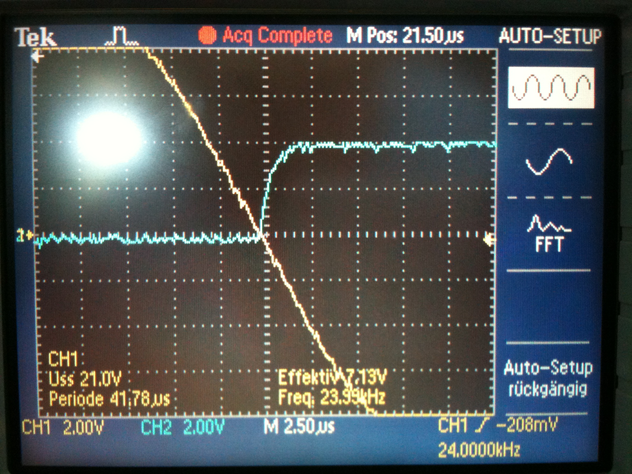

ich brauche einen µC für meine Diplomarbeit und bin grad bei der Wahl.
Die Diplomarbeit kurz zusammengefasst:
Ich muss eine elektrotechnische Schaltung für Drehzahlkonditionierung
konzipieren. Dabei enstehen Frequenzen von bis zu 24kHz. Diese werden
von sinusförmigen Signalen zu Rechtecksignale umgewandelt (TTL-Signal,
dank Bauteil MAX9926). Die sinusförmigen Signale sind die Zähne eines
Zahnrads. Mein µC soll die Anzahl der Zähne eingegeben bekommen und dann
pro Umdr. ein Signal ausgeben. Sozusagen wäre nur eine Einlese- Zähl-
und Ausgabefunktion vom µC erwartet. Das spannende ist nur, dass der µC
nicht länger als 1µs für das ganze brauchen darf.

von Koray (Gast)
> Und wozu brauchst du da einen µC?
Es gibt nicht nur ein Zahnrad, meine Schaltung soll mehrere Zahnräder
messen können. D.h. es gibt welche mit mehr oder weniger Zähnen. Der
Benutzer der Schaltung soll das Extern eingeben können, und der µC soll
das dann für die Messung als Vorgabewert speichern und dem entsprechend
zählen.
> Bist du wahnsinnig? Jeder schwachbrüstige µC der mit mehr als ein paar
> Mhz getaktet werden kann, kann das.
Hinzuzufügen ist, dass der µC eine Messungenauigkeit von max 25ns haben
darf.

von Koray (Gast)
> Mir ist die Aufgabenstellung nicht präzise genug. Was sind die 1µs und
> die 25ns?
die 1µs ist die Verzögerung Eingang-> Ausgang. Meine Schaltung darf also
max 1µs Bearbeitungs-Rechenzeit brauchen, um es dann am Ausgang als TTL
auszugeben.

von Koray (Gast)
Karl heinz Buchegger schrieb:
> Ich nehme an, das ist irgendeine Form eines Schmitttriggers.
> Wie genau (zetlich) hast du denn die Schaltflanke?
ja das ist ein bauteil der laut datenblatt eine genauigkeit von 20ns und
eine übertragungsverzögerung von 150ns hat.
wobei ich grade am oszilloskop 300ns verzögerung messe aber naja.
> Was ich meine: Bei deiner maximalen Frequenz,
max ist 24kHz
> steigt das Signal in 25ns
> um wieviele Volt an? Ist garantiert, das der Schmitt Trigger auch
> wirklich innerhalb dieser Volttoleranz durchschaltet?
Das Bauteil schaltet beim Nulldurchgang. Man kann es eigentlich auch
Nulldurchgangsdetektor nennen, wobei es auch eine Schmitt-Trigger
Funktion realieren könnte, je nach Einstellung.

von Koray (Gast)
Ich häng mal drei Oszi-Bilder an, vielleicht könnt ihr aus den Signale
verstehen wie zumindest momentan mein Eingangssignal aussieht.
Erst zur Schaltung.
Ich hab das MAX9926 Bauteil mit Spannungsversorgung, Frequenzgenerator
und Oszilloskop verbunden. Der Frequenzgenerator generiert 24kHz und
10Vp-p Bei den Oszilloskop-Bilder ist das gelbe Signal das
Eingangssignal und das blaue mein Ausgangssignal. Das Bauteil generiert
aus den Nulldurchgängen in der negativen Flanke einen Takt und somit ein
TTL-Signal (0-5V) Das blaue Signal wird dann das, welches ich dann
einspeichen wollte. Ich hab eigentlich somit dem µC oder FPGA was auch
immer die Arbeit erspart den Nulldurchgang zu detektieren.

Koray schrieb:
> Die Sensorik ist eignetlich simpel. Aus einem ferromagnetischem Zahnrad
> wird durch einem induktiven Sensor das Signal erzeugt.
Welche Genauigkeit hat eigentlich der Sensor? Stichwort Jitter. Wenn ich
was von simpler Sensorik lese, habe ich so meine Probleme. Ein Sensor
ist entweder simpel oder genau. Je höher die Genauigkeit, desto höher
die Anforderungen an den Sensor. Und wie genau ist der Sensor, welcher
den Versatz der Schaufeln ermittelt. Bei angenommenen 50 Schaufeln (eher
mehr) und 20000Upm sind es 1Mio. Impuls/Sek, die ausgewertet werden
müssen. Außerdem sollte die Anzahl der Schaufeln mit der Anzahl der
Zahnradzähne übereinstimmen, sonst gibt es da noch mehr Rechenaufwand
und das Ergebnis wird ungenau, weil dnicht zu jedem Impuls von Zahnrad
eine Schaufel gegenübersteht. Deshalb ist auch die Variante mit dem
einen Zahn nicht machbar. Welche Turbine hat nur eine Schaufel? Das ist
nichts für einen uC. Mir fällt aber auch keine andere Lösung ein.
Mike Strangelove schrieb:
> . Das Signal ist selbst nicht annähernd gut genug für 25 ns Präzision.
> Auch das Zahnrad wird schwingen und ist nicht 100% rund und die Zähne
> nicht 100% gleichartig. Dazu kommt eine Rise Time von 1 us am Trigger.
> Da ist die Zeit schon rum, bis das Signal erstmal registriert wird!
Absolut, Schau dir dein Oszillogramm doch mal mit 25ns/div an. Da sieht
das "Rechteck" Signal aus wie ne Rampe ;-).

von Koray (Gast)
Hast recht, aber ich könnte doch einen Trigger setzen. Wenn man sich das
SIgnal anschaut, kann man ja sehen, dass es ziemlich gut auf Null bleibt
bis der Nulldurchgang kommt. Ich könnte einen Trigger auf 0,1 Volt
setzen also bräuchte ich nicht bis zur Sättigung warten.

Und dann? So verrauscht wie das ist hast du da immer noch Jitter drin.
Mal abgesehen von Störungen, da 0,1V doch eine sehr niedrige Schwelle
ist.

von Detlev T. (detlevt)
Hallo Frederik,
als erstes müsste man wohl den Jitter des Eingangssignal bestimmen.
(http://de.wikipedia.org/wiki/Jitter). Was da an Murks ankommt, kann man
auch nicht mehr "heraus rechnen". Auch wenn Koray sagt, dass das nicht
in seinen Verantwortungsbereich fällt: Wenn seine Schaltung nicht
funktioniert, ist er der Dumme.
von Frederik K. (n0ll4k)
Joa klar, ob der Jitter dann aber an jedem Zahnrad gleich ist bezweifle
ich auch mal dafür wird die Kombination Sensor/Zahnrad wahrscheinlich
alleine schon zu großen Schwankungen ausgesetzt sein.
Klar fällt das in seinen Verantwortungsbereich aber wenn er am
bestehenden System nix verändern kann/darf muss er ja erstmal mit dem
arbeiten was er hat...

Folgendes habe ich schon aufgebaut:
Ich habe das FPGA Board von Altera Cyclone II Starter Development Board
bestellt und programmiert.
Ich habe einen 6Bit Zähler mit einstellbaren Zählwert programmiert, der
den Takt extern bekommt. Den Wert bis zu dem er zählen soll, bekommt er
von Switch-Schaltern, die binär angelegt sind. Der externe Takt wird
durch ein User I/O eingegeben, welcher dem Zähler dann den Takt gibt.
Dieser Takt ist dann auch das Signal dass ich aus meinem Maximbaustein
bekomme
-> ein Rechtecksignal aus einem sinusförmigen Signal, wobei die
Nulldurchgänge detektiert werden.
