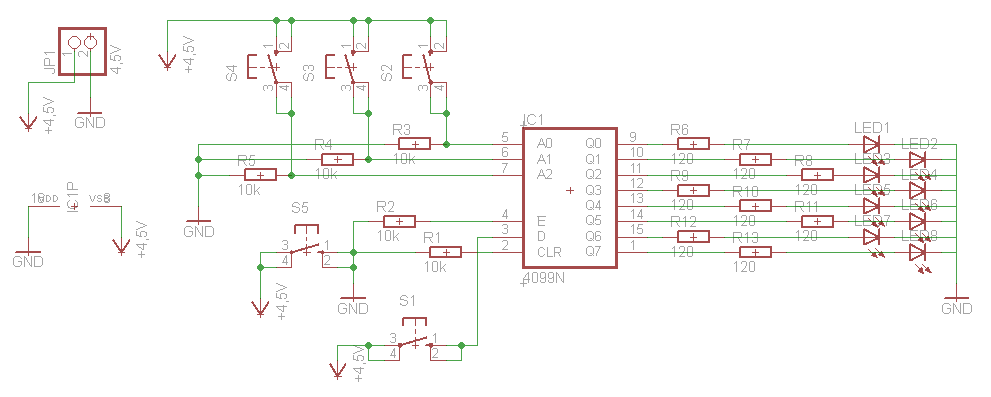

OP #1687557
Habe mir jetzt einmal eine Schaltugn zusammengeschsutert, von der ich
annehme, dass sie so in Ordnung sein könnte. ;-)
Später möchte ich die Taster durch die I/O-Ports des FTDI Chips
ersetzen, aber ersteinmal möchte ich es überhaupt schaffen, dass ein
CMOS IC macht, was er soll. :-)
Wenn ihr also Fehler (auch welche, die nur die Optik betreffen) findet,
dann wär ich dankbar, darauf aufmerksam gemacht zu werden.
Gruß Carsten
Persönliche Seite #1687997
Das sieht komisch aus.
Bei den Adressleitungen hast du ja schön die Eingabe mit einem
Taster/Schalter und einem Pull-down Widerstand gelöst.
Warum hast du dieses Prinzip nicht für die E, D und CLR Leitung
übernommen? S5 geschlossen produziert einen sauberen Kurzschluss. S1
offen und der Pegel an CLR ist undefiniert offen.
Deine LEDs hast du active high (HIGH am Ausgang = LED leuchtet)
angeschlossen, d.h. der 4099 soll eine Stromquelle sein.
Hast du mal im Datenblatt nachgesehen, wieviel Strom ein 4099 Ausgang
liefern kann?
Ich habe nur ein Datenblatt eines CD4099B zur Hand und da sind es bei
einer Versorgungsspannung von 4,6V gerade mal typ. 1 mA. Wenn überhaupt
hast du nur mit low current LEDs eine Chance.
Auf die LEDs (Flussspannung) und den Strom sind auch die Vorwiderstände
abzustimmen: Bei geschätzten 2V Flussspannung (näheres im Datenblatt der
LEDs): (4,5 - 2)V/0,001A = 2,5 kOhm! Die 120 Ohm reizen normale 20 mA
LEDs gerade so aus, für diese Schaltung sind sie viel zu niederohmig.
Wenn du bei dem 4099 bleiben willst, könntest du die LEDs nicht direkt,
sondern über Treibertransistoren anschliessen. Wie das geht steht im
Artikel Transistor. Die 1 mA reichen, um den Transistor als
elektrischen Schalter zu steuern.
Wenn du einen IC mit ähnlicher Logik wie beim 4099 suchst, der aber eine
höhere Treiberleistung hat, um die LEDs direkt anzuschliessen, könntest
du auf die 74HC(T)... Reihe wechseln. Laut Artikel 74xx könnte der
74HC259 8-Bit Adressable Latch in die Richtung gehen.
Tipp: Hänge nächtetes Mal bitte Links zu deinen relevanten Datenblättern
an. Die sind mittlerweile nicht mehr so einfach/schnell zu finden. Man
kann besser diskutieren, wenn man die Angaben des Herstellers hat.

Ja, das mit dem Kursschlussschalter ist mir dann auch gerade
aufgefallen. Bei E, D und CLR hab wollte ich eigendlich, das gleiche
gemacht haben, wie bei den Eingängen, hatte nur die Idee E und CLR
gleich zu schalten, weil ich beide entweder HIGH oder LOW brauche...
Habs nun auch korrigiert.
Also Output finde ich da nur etwas von 200mW.
Die ausgänge mit Transistoren zu beschalten und die richtigen
Widerstände zu berechnen ist notfalls kein Thema. Würde ich den IC denn
nun beschädigen, wenn ich die LEDs so daran hänge, wie sie sind?

Persönliche Seite #1688081
Die 200 mW (bzw. die 100 mW) sind max. Werte und werden wohl nur
erreicht werden, wenn man die max. Versorgungsspannung ausreizt (20V
bzw. 18V).
Dich muss die Angabe Ioh Output Drive Current bei der angelegten
Versorgungsspannung (5V) interessieren. Z.B. die -1 mA (- weil der IC
als Quelle arbeitet, Stromrichtung aus dem IC heraus), wenn Der IC mit
5V versorgt wird und der Spannungspegel bei log. HIGH am Ausgang auf
4,6V abfallen darf. Wenn der Pegel auf 2,5V abfallen darf, kann etwas
mehr Strom entnommen werden (-3,2 mA)
