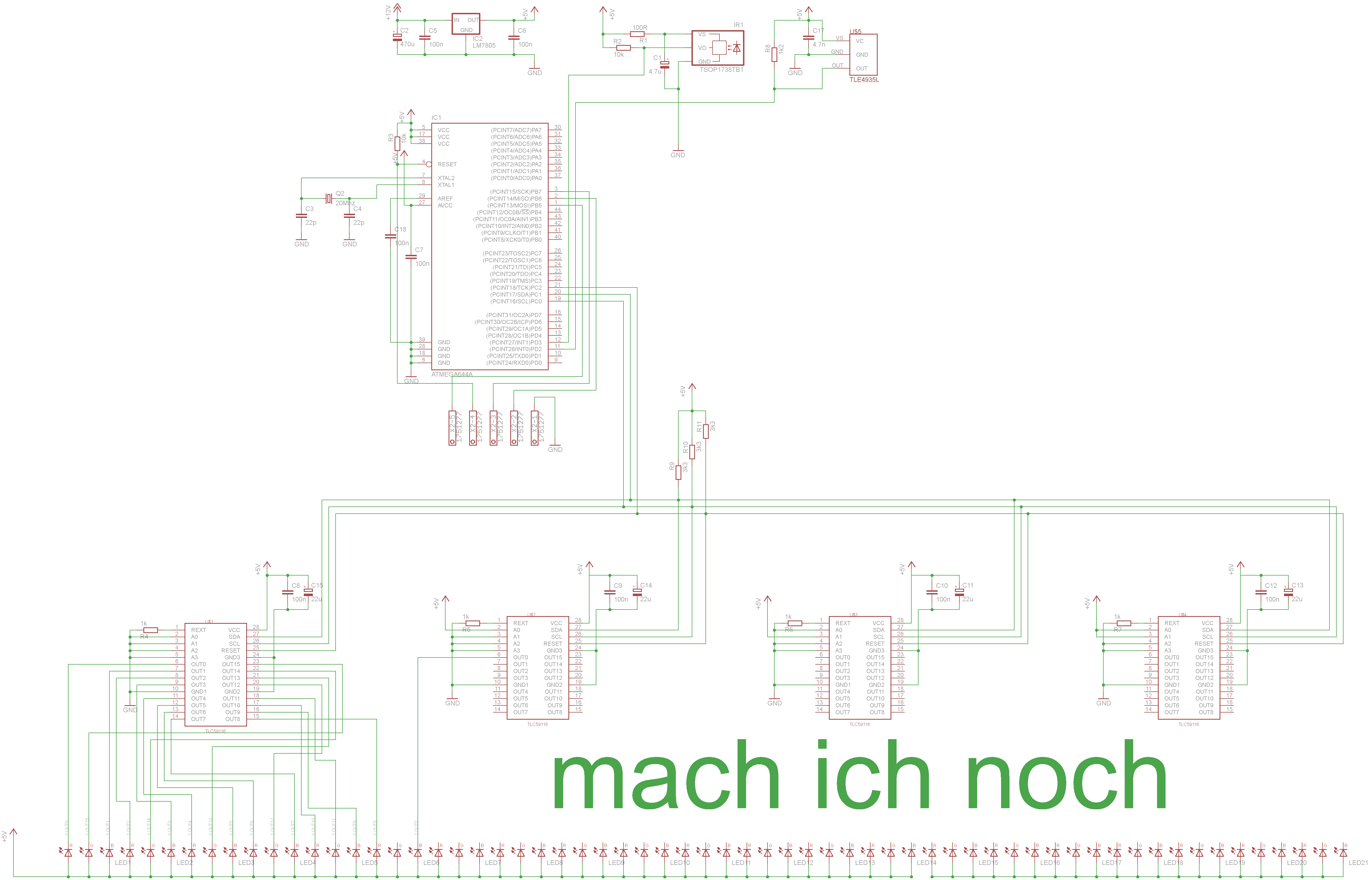

ich möchte eine Uhr bauen, die die nächste Tidenzeit anzeigt; die Uhr
ist ähnlich der aus dem Thread "Brauche Hilfe beim Bau einer Uhr".
Die Uhr hat ein DCF-Modul von C, einen Haufen LEDs, Mini-SD-Karte (dort
werden die Tidenzeiten gespeichert), USB (man weiss ja nie) und eine
Q-Touch-Key.
Meine Bitte wäre jetzt dass da mal einer drüber guckt, weil ich so ein
großes Projekt normalerweise nicht mache und die LP auch ein bisschen
was kosten werden. Da sollte es schon im ersten Schuss passen.
Danke,
robbse
von Sven P. (Gast)
Rohdaten sind keine so gute Idee; lass die Schaltpläne doch bitte mal
als PNG-Bild oder sowas exportieren.

von Robert N. (Gast)
OK hier mal der Schaltplan als PDF. Dachte die Eagle-Files wären besser
damit Ihr direkt alles habt.
@Chris: Ein Q-Touch-Key ist ein berührungsempfindlicher Sensor. Ist ja
heutzutage in...

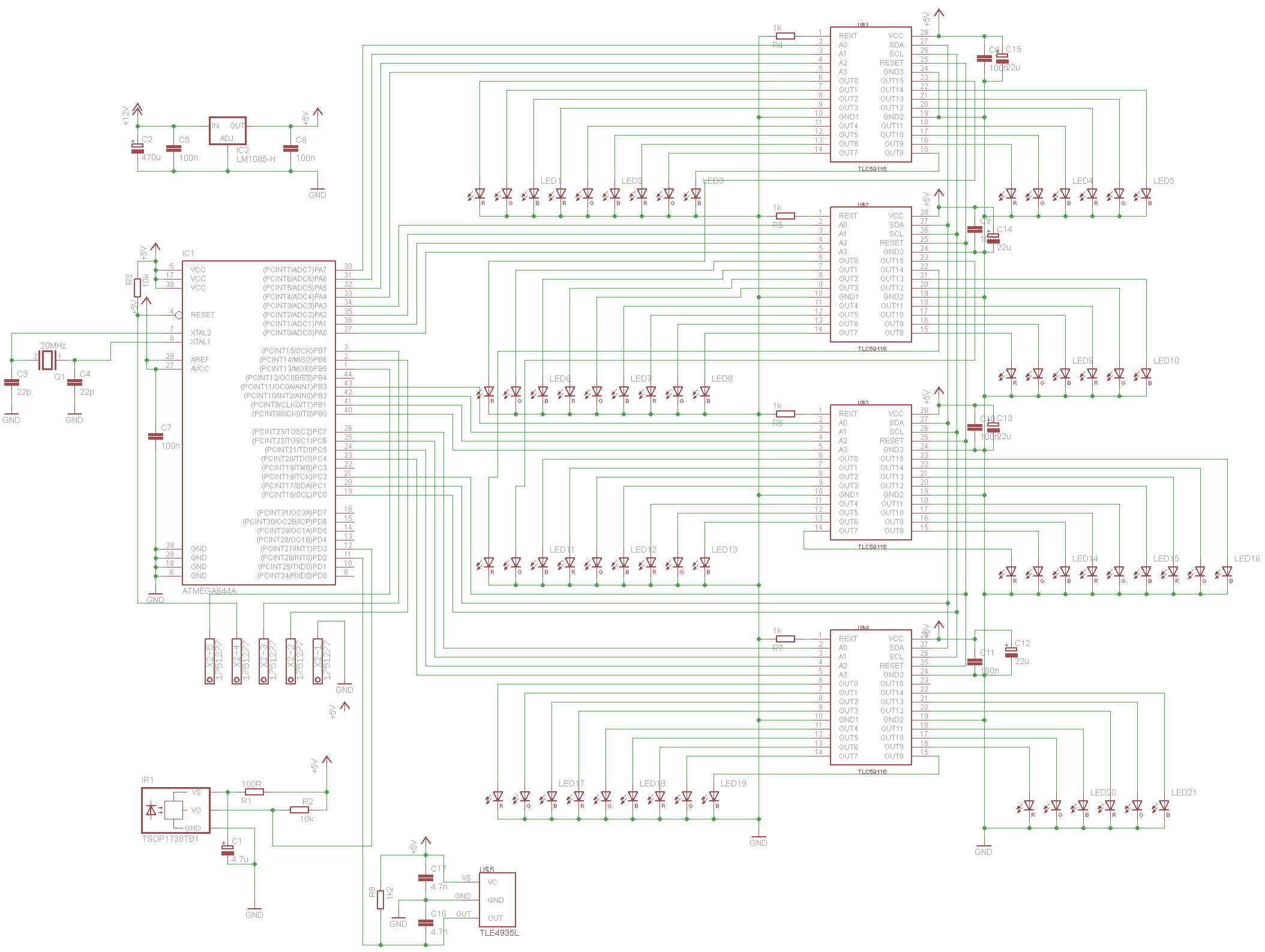

von Karl H. (kbuchegg)
Vielleicht gehts nur mir so.
Aber ich kann auf dem PDF so gut wie nichts erkennen
(Eagle hat doch einen wunderbaren Bildexport als PNG. Wozu der Umweg
über PDF? Ist doch nur Arbeit für dich)
Daher kann ich auch nicht wirklich sagen, ob das SInn macht. Stutzig
macht mich allerdings der ganze untere Teil. Da sind viele IC, die alle
irgendwie zusammenhängen und ich frage mich, was das ist.
von Christian H. (netzwanze) Benutzerseite
Die PDFs kann man gut zoomen. Ich kann zumindest sehr genau lesen, was
da drin ist. Nur in den Vorschaubildern ist nichts zu erkennen.
> Stutzig
TLC59116
16-Channel Fm+ I2C Bus Constant-Current LED Sink Driver (Rev. B)
http://focus.ti.com/docs/prod/folders/print/tlc59116.html

von MaWin (Gast)
Du hast es jedenfalls hingekriegt, den Schaltplan so zu zeichnen, daß
man aus ihm gar nichts entnehmen kann, sondern raten muss.
Ich nehme mal an, LED1 bis LED119 sind Synonyme für +5V.
Dine LEDs können laut TLC59116-Datenblatt wegen der 680 Ohm mit 40mA
betrieben werden, ist das wirklich Absicht? Ungewöhnlicher Strom, meist
sind ja 20 oder 25mA das Maximum, und dieser Widerstand dient als
Sicherheit vor Überlastung der LEDs auch im Falle eines
Programmierfehlers. Ich geh mal von 20mA LEDs aus.
Keine Ahnung, wozu man ISP, JTAG und COM zusammen braucht.
Wie gut die als 'LDR' bezeichnete Photodiode BP104 funktioniert, sei
dahingestellt, du willst damit offenbar die Helligkeit des Displays
vorgeben.
100k als DCF PullUp find ich unnötig hochohmig.
Ebenfalls bei HWB, wo noch die 100nF eher unnütz sind. HWB kann ein
Jumper sein, da muss man nichts gegen Störungen 'entkoppeln'.
Und was auch immer C601 zwischen den beiden Analogeingängen soll, geht
aus dem Schaltplan nicht hervor.
Ob man unbedingt einen Schaltregler für 3.3V braucht? Nimm einen
Linearregler, die Verluste fallen bei 40m Strom pro LED wohl nicht ins
Gewicht, du hast eh Netzversorgung, aber der Aufbau stört nicht mehr
dein DCF und wird problemloser aufzubauen sein. Man könnte die 3.3V auch
aus dem USB Regulator aus dem ATMega ziehen, und alles was geht mit 5V
versorgen.
Aber der grösste Aufwand steckt in den LED-Treibern. Ja, du willst
offenbar die Helligkeit an die Umgebungshelligkeit anpassen, aber das
kann der uC problemlos in der er per PWM die Einschaltdauer einer zu
100% per passendem Vorwiderstand mit Strom versorgten LED reduziert, der
uC hat doch sonst nichts zu tun.
Theoretisch könnte deine Schaltung jede LED in anderen Helligkeiten
versorgen, also eine Videoleinwand darstellen, dafür sind die ICs. Du
willst aber nur einige wenige LEDs der 119 Stück aufleichzen lassen, und
alle leuchtenden in derselben Helligkeit. Schliesslich kosten diese
Chips Geld und nehmen viel Platinenplatz weg mit aufwändiger
Verschaltung. Da tun es Schieberegister wie 74HCT595 problemlos, man
braucht auch nur 1 Widerstand pro LED-Gruppe aus der nur eine LED zu
einer Zeit an sein darf, also weniger Widerstände als deine 680 Ohm
Teile. Oder man betreibt das Display im Multiplex. Wenn man dort die
LEDs etwas geschickt anordnet, kommt man problemlos mit 8 x 16 Leitungen
aus, und 4 74HCT595 (oder 2 595 und 8 I/O Pins vom uC).
Danke, das nenne ich mal konstruktive Kritik!
Werde mir einige Sachen zu Herzen nehmen, die LED-Treiber aber so lassen
alleine der Spielereien wegen.
Laut Datenblatt der LED-Treiber ziehen die jeweils so 30mA(!). Fand ich
ziemlich heftig, daher der Schaltregler für 3.3V. Ist der DCF-Empfang
denn so störempfindlich? Hab ja das DCF-Modul extra weit weg gesetzt von
allem; vielleicht noch einen Abblockkondensator direkt am Modul zw. 3.3V
und GND?
Was den "Schnittstellenfriedhof" angeht: Klar kann man sich da was
sparen, aber kosten tuts auch nichts.
von Jörn P. (jonnyp)
Ich hab da mal mit eagle rüber geguckt und würde mal wenigstens die
angezeigten Fehler beseitigen. AREF wurde schon erwähnt. Ausserdem würde
ich den isolate Wert erhöhen bzw. hast du zwischen den LED Zeilen so
viel Platz, das du die Leiterbahnen nicht so quetschen musst. Check
nochmals das Datenblatt. IMHO 16MHz erst ab 4,5V.
Hallo Jörg,
danke dass Du mal drüber geguckt hast!
Bei mir werden nur Warnungen gezeigt, kannst Du mir vielleicht die Liste
kurz hier reinstellen?
Ja, aber brauch ich den nicht um die Photodiode auswerten zu können?
> Ausserdem würde ich den isolate Wert erhöhen bzw. hast du zwischen den LED
Zeilen so viel Platz, das du die Leiterbahnen nicht so quetschen musst.
Hast Recht; hab jetzt Isolate auf 0.5 erhöht
> Check nochmals das Datenblatt. IMHO 16MHz erst ab 4,5V.
Ups, Falle. Ändere ich auf 8MHz

von Kurt (Gast)
Ich weiß nicht genau wie ich den TLC ansteuern soll, habe im Moment aber
auch keine Zeit um das herauszufinden(Prüfungen...). Aber meine Platine
müsste ich diese Woche noch schnell machen( da ich über den Sommer nach
Hause fahre, und dort kein Werkzeug habe). In den Sommerferien habe ich
dann genug Zeit um mir den Bus des TLC's anzuschauen und zu
Programmieren. Kann mir deshalb jemand bitte diesen Schaltplan
kontrollieren ob ich den TLC richtig ansteuere?
Danke
lg
Ich sehe da keinen grundsätzlichen Fehler, allerdings würde ich AREF nur
über einen Kondensator an gnd hängen, weg von vcc. Einen Kondi würde ich
auch der Reset Leitung spendieren. Datenblatt: Pin configurationa,
Analog to Digital Converter, Noise CAnceler.

von Kurt (Gast)
Super, danke für deine schnelle Hilfe,
so müsste es passen?
Die Leds habe ich so "scheußlich" verbunden, da ich mir mit dieser Weise
viel arbeit im Board erspare. Ich würde diese Schaltung noch gerne,

von Kurt (Gast)
Hier noch mal meine Schaltung.
von Falk B. (falk)
Deine TLCs haben keine vollständige Masseanbindung.
Schon mal über deinen Spannungsregler nachgedacht? Wenn alle 64 LEDs a
30mA an sind, zieht deine Schaltung ~2A. Dein 7805 muss (12-5)*2A = 14W
Leistung verbraten. Ne Menge Holz. Da braucht man einen GROSSEN
Kühlkörper. Und vom Wirkungsgrad mal ganz zu schweigen.
Mein Tip. Geh das Ganze mal bissel langsamer und ruhiger an, sonst
ärgerst du dich nur über deinen Murks.
MFG
Falk
