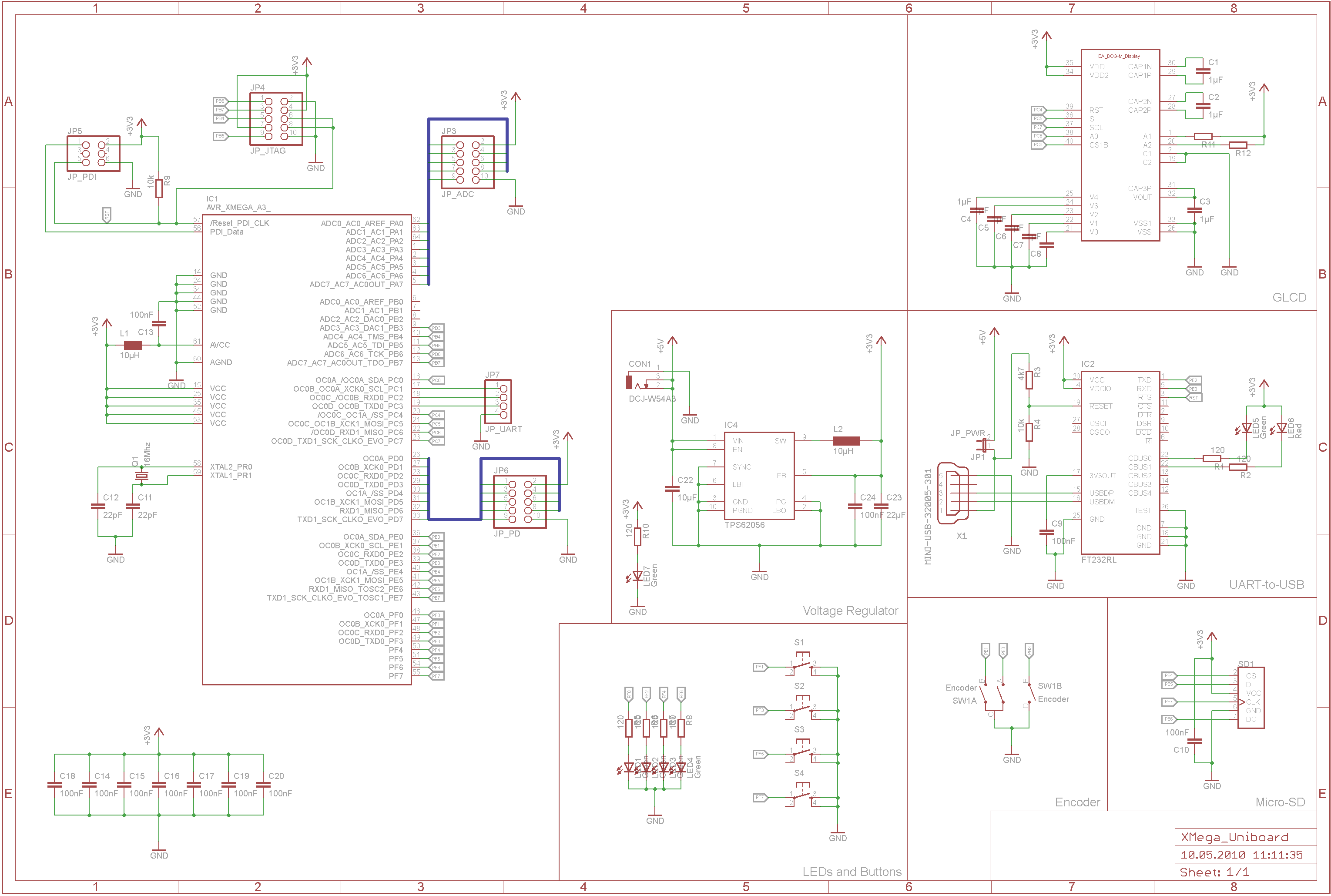

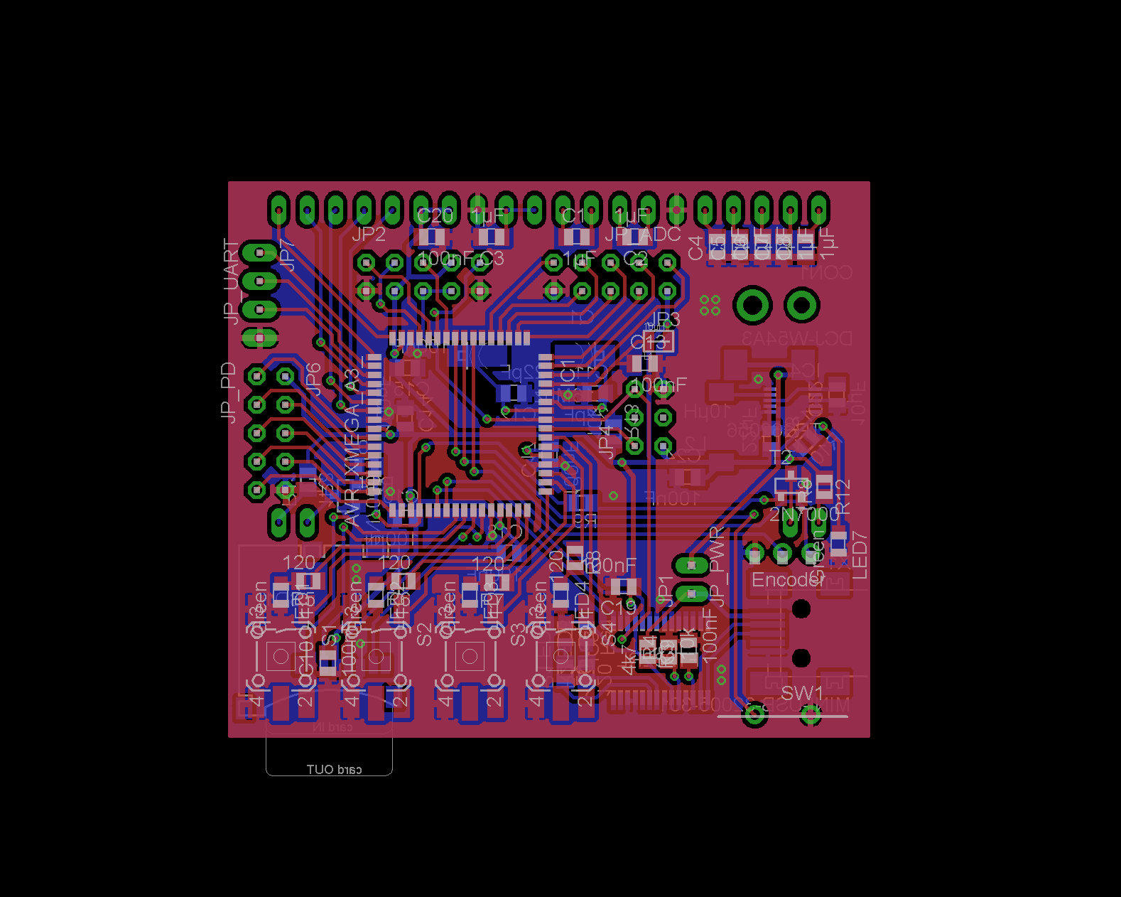

ja, ich weiß das hundertste Xmega-Dev Board, das hier ist aber ein
bisschen anders als die Meisten. Ich habe vorallem Wert auf die Größe
gelegt, da ich was kleines portables haben wollte, was man eventuell
später auch in eine Anwendung verbauen kann. Es sind nur zwei Ports auf
Stiftleisten herausgeführt: PORTA (ADC) und PORTD (UART, SPI und PWM).
Ansonsten sind alle Pins fest belegt, mit: 4 Tastern, 4 LEDs, DOG-M GLCD
mit 132x32 Pixeln Auflösung, Drehgeber, Micro-SD und USB über einen
FT232. Außerdem sind JTAG und PDI auf Stiftleisten herausgeführt (für
Wannenstecker hat der Platz leider nicht gereicht). Für die
Spannungsversorgung kommt der TPS62056 von TI zum Einsatz.
Die Platine soll gefertigt werden (DRC mit den Einstellungen des
Fertigers läuft fehlerfrei durch).
Irgendwelche Vorschläge, was noch auf die Platine passen könnte? (Platz
ist nicht mehr viel da, aber vielleicht gibts ja noch praktische Sachen
die mit dem noch vorhandenen Platz auskommen)
Gibt es Verbesserungsvorschläge am Layout, bzw. Schaltplan?
Gruß, Mhm

von ich (Gast)
Ich würde dem AVCC noch ein Kondensator nach der Spule spendieren.
 Wenn du über PDI arbeiten willst stört der 100nF an der Resetleitung.

von Mh. M. (mhm)
Vielen Dank erstmal an alle, die bis jetzt geantwortet haben!
Jean Player schrieb:
> Super , dein Schaltplan ist nur zur Hälfte sichtbar !!!
Stimmt, da ich den Schaltplan in A3 zeichen musste, ist der im pdf jetzt
auf zwei Seiten verteilt. Aber Scollen sollte ja kein Problem sein,
oder?
> Und für dein BoardLayout braucht nen LUPE !!+
So gut wie jeder Pdf-Viewer hat eine Vergrößerungsfunktion, mit deren
Hilfe man das Board wunderbar betrachten kann. Aber gut, habe für dich
nochmal beides als png angehangen.
Ist geschehen.
Danke für den Tip, habe noch nie mit PDI gearbeiten und war die ISP-
Reset- Beschaltung mit 10k und 100nF Kerko gewohnt ;-)

von Иван S. (ivan)
Danke für die PNGs, jetzt kann ich auch was sehen!
> Ansonsten noch Verbesserungsvorschläge zum Board oder Schaltplan?
Sieht meiner Meinung nach eigentlich recht gut aus. Ich persönlich hätte
statt dem Schatregler ja linear geregelt, aber Geschmäcker sind
verschieden.
Gruß, Iwan

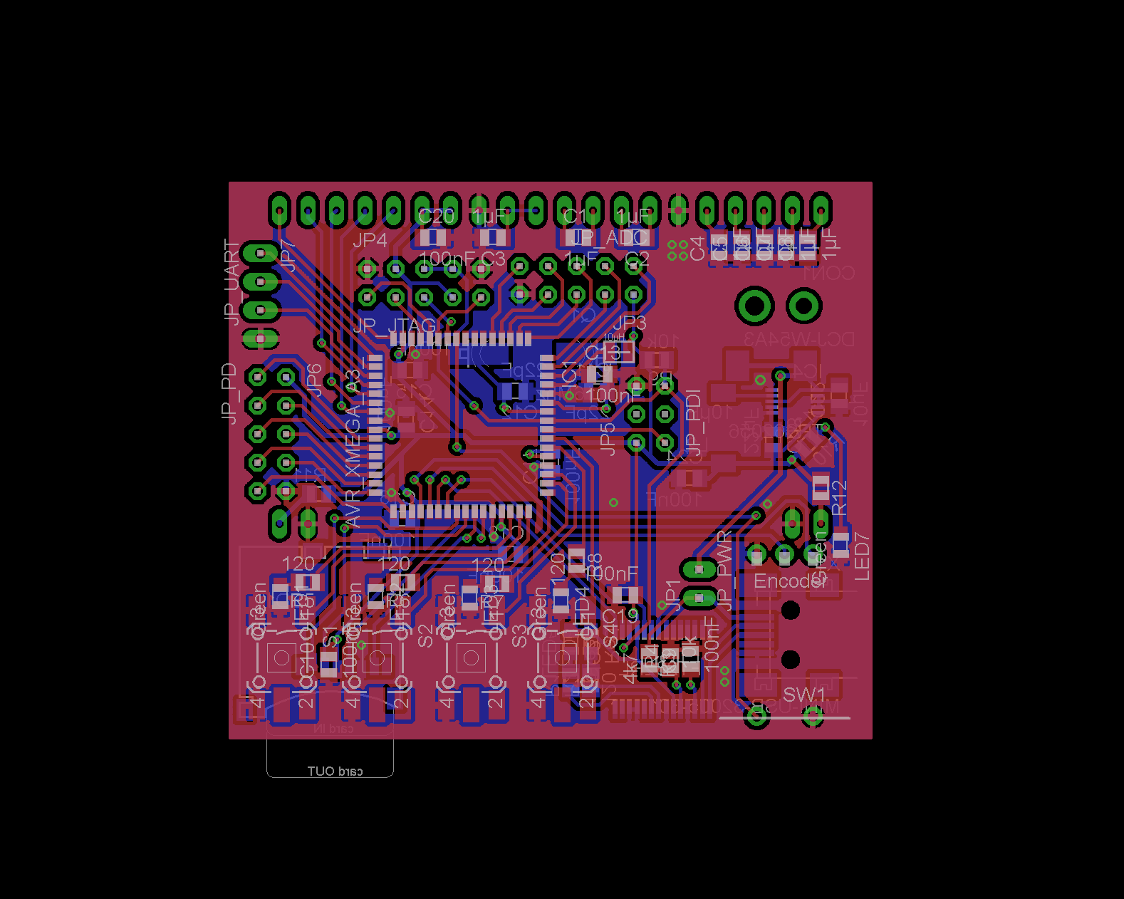

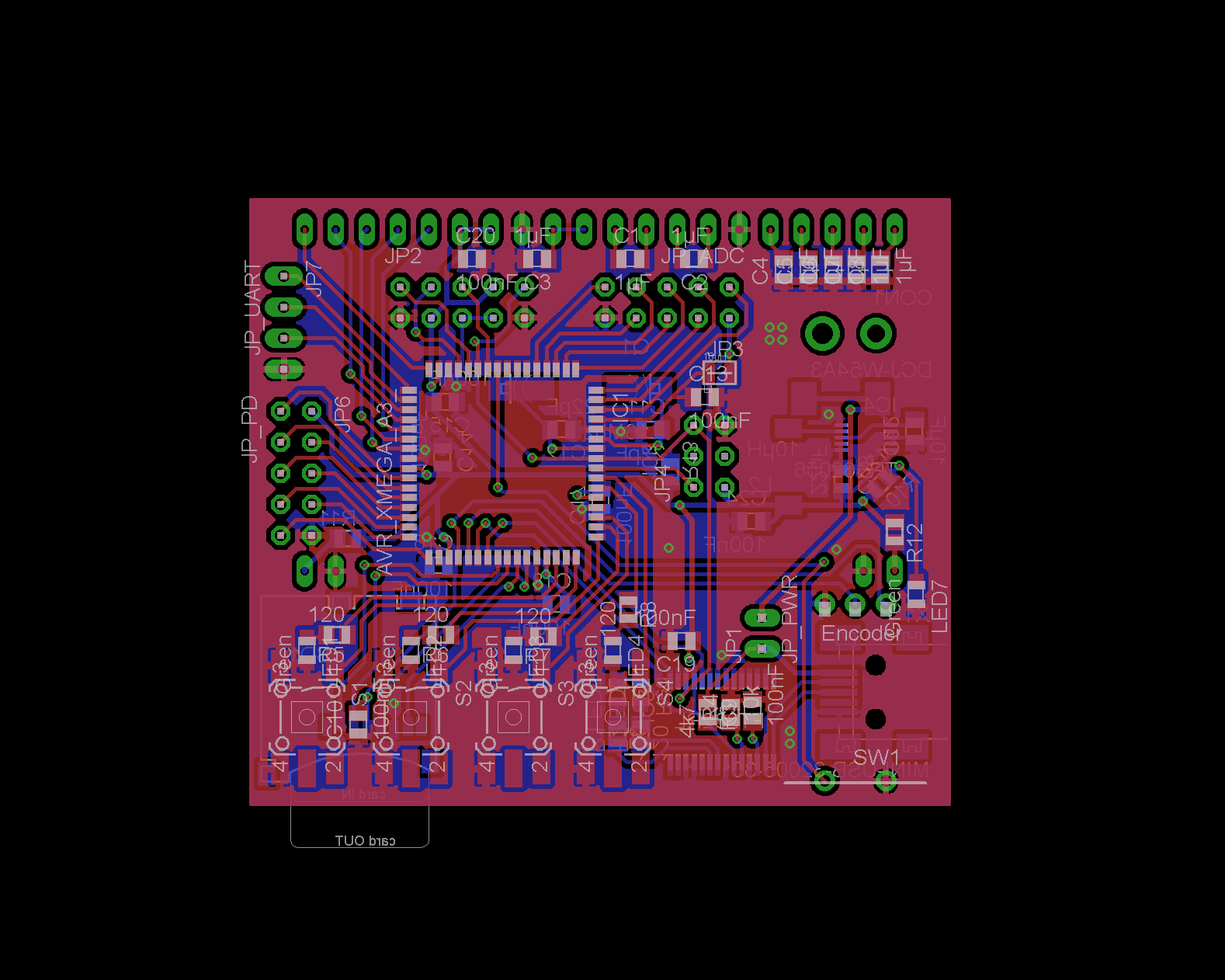

von Mh. M. (mhm)
So, hier mal eine neue Version:
- beim PDI- und JTAG- Header war die Belegung vertauscht, da diese ja
von unten bestückt werden (oben ist das GLCD)
- FT232 ist ein Stück hochgerutscht
- JTAG kann jetzt mit einem Wannenstecker bestückt werden
Passt soweit alles? (Vorallem das Schaltreglerrouting, da das ja immer
kritisch ist?) (Und: Geht das mit dem Quarz in Ordnung, wenn der per
VIAs angebunden ist?)
Gruß, mhm
von didadu (Gast)
Was fehlt: Anständige Löcher zum Festschrauben in einem Gehäuse.
Braucht zwar etwas Platz, aber ohne sie ist das ansonsten praktische
Teil zu fliegendem Gefrickel verdammt.
von Michael G. (linuxgeek) Benutzerseite
Sag mal, passt der Footprint von dem Xmega wirklich? Dachte der kommt
nicht mehr in dem groben Package? Kann natuerlich auch sein, dass ich
mich irre, wunder mich nur?
von GG (Gast)
Servus,
der Atxmeg128a1 hat 0.5mm pitch Abstand zwischen den Beinchen, der
Atxmeg128a3 hat den selben Abstand wie die alten Atmegas (0.8mm pitch).
Alle aufzuzählen würde den Rahmen sprengen (siehe Datenblatt).
Gruß GG

von Mh. M. (mhm)
Hast du natürlich recht, ich bin auch schon dabei Löcher einzubauen...
Ist gar nicht so leicht die da jetzt noch reinzuquetschen ohne alles
kaputt zu machen ;-)
GG hat Recht, der A3 hat 0,8mm Pitch und dann passt mein Footprint.
Mike Hammer schrieb:
> Gute Arbeit, richtig professionell.
Danke für die Blumen ;-)
> Ich wollte mal nach dem Quarz schauen aber leider habe ich keine
> Pin1-Markierung am Chip gefunden.
> Da hab ichs sein gelassen.
Hast Recht, dieses Layer hab ich ausgeblendet, damit es übersichtlicher
wird. Die Markierung ist rechts oben in der Ecke. MIr ging es bei dem
Quarz aber eher darum, ob es i.O. ist wenn der über zwei Dukos mit dem
µC verbunden ist.
Im Ahnhang ist mal die neue Version - jetzt ist die
Hintergrundbeleuchtung der GLCD noch dimmbar. Wenn soweit alles okay ist
geht die Bestellung dann am WE raus.

Da ist auch noch was mit dem Raster etwas komisch. Ich würde immer
versuchen, ALLE Anschlussstöpsel so zu machen, dass man sie über Stift-
und Buchsenleisten mit eine Lochrasterplatte verbinden kann, auf der
sich dann weitere Schaltungsteile befinden.
Aber bei den Abständen dieser Platine geht das nicht, da sie nicht alle
auf einem 1/10 Zoll-Gitter liegen.
Dann würde so eine Verbindung nämlich nicht richtig hinhauen, da die
Löcher sich dann nicht richtig gegenüber liegen.
von Daniel G. (daniel83)
Zu den Löchern, ich habe mir zum halten von Test Platinen einen halter
aus 15er oder 20er Kabelkanälen gebaut. Abstand entsprechend. Da halten
die Dinger super drin, wenn man nicht an den Steckern reißt wie blöde.
