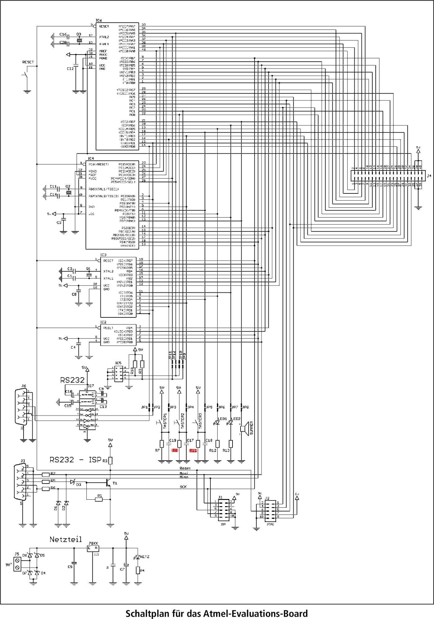

Hallo, ich bin neu hier und absoluter Anfänger...
Ich habe mir das oben genannte Board bei Pollin bestellt und auch soweit
zusammengebaut. Leider fehlen bei mir 2 Widerstände a 33 kOhm. Ich habe
nun R8 und R11 einfach ausgelassen, da diese, soweit ich den Schaltplan
lesen kann nur für die Taster wichtig sind.
Ist das richtig so?
Vielen Dank im Voraus und viele Grüße
PS: Anbei der Schaltplan
von ratlos (Gast)
ja das ist richtig die sind für die Taster 2&3.

Ich habe das Board jetzt in Betrieb genommen:
Eine 9V Block Zelle angeklemmt. Serielles Kabel in den ISP Anschluss.
Die Netz LED leuchtet auf, aber ich kann per avrdude nicht darauf
zugreifen.
~# avrdude -p m16 -c ponyser -P /dev/ttyS0
avrdude: AVR device not responding
avrdude: initialization failed, rc=-1
         Double check connections and try again, or use -F to override
         this check.
An der Verbindung kann es nicht liegen, das habe ich (doppelt)
überprüft.
Es steckt ein Atmega16 drin. Kann der defekt sein? Wird das Board auch
ohne µC von avrdude gefunden?
Viele Grüße

Ich habe den Schaltplan nicht selbst gezeichnet. Das ist ein direkter
Export aus dem PDF von Pollin. Ich habe nur die roten Markierungen
hinzugefügt, dass man die 2 Widerstände sofort erkennt.
Wenn du mir sagst, wie ich dort mehr Schärfe reinbekomme, nehme ich das
gerne zu Herzen.

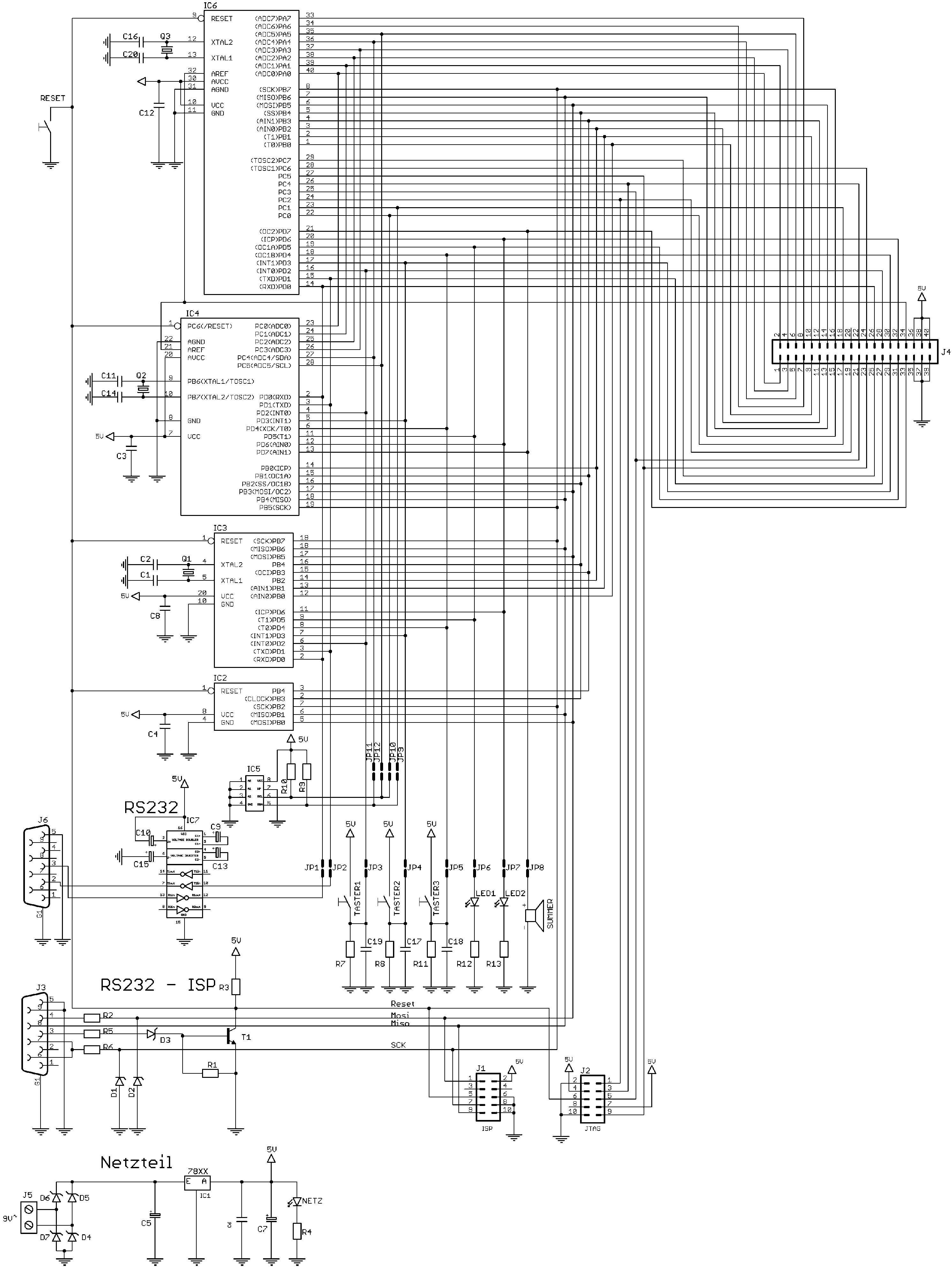

von Michael M. (Gast)
MarioT schrieb:
> Das ist "Pollin"
> http://www.pollin.de/shop/downloads/D810038B.PDF
> wie soll man da noch was machen?
Martin G. schrieb:
> Pollin schaft das! aber ich glaube nicht das das eigentliche thema hier
90% dateigröße eingespart. doppelte auflösung. wesentlich mehr schärfe.
wie hab ich das nur geschafft!?
völlig unglaublich!
