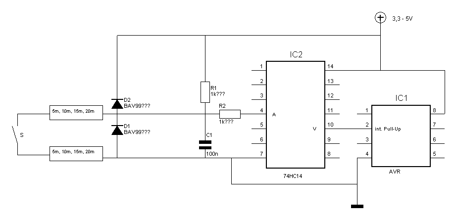

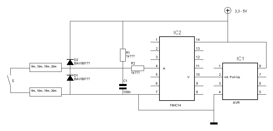

von Eule (Gast)
Was haltet ihr hiervon?
@Falk: Auf Z-Dioden möchte ich aufgrund der Temperaturunterschiede
verzichten.
2 zusätzliche Clampdioden BAV99/1N4148 (wechsel auf Transil??? P6KE!?),
gefolgt von 2x 1k Widerständen und dem 100nF Kerko.
Könnte ich nötigenfalls noch auf den 74HC14 verzichten?
Des weiteren nehme ich sehr gerne Hinweise entgegen, was die
Dimensionierung der Widerstände für meinen Fall betrifft. Schaltung je
nachdem mit 3,3V oder 5V.
Vielen Dank für eure Hilfe!
von Falk B. (falk)
@Eule (Gast)
Nicht viel.
Die Diode müssen DIREKT an den Controller. Denn dann kann der
Längswiderstand den Strompuls begrenzen. So hämmert er direkt in die
Dioden, was sie u.U. killt.
Der 100nF muss auch direkt an den IO-Pin.

Es müssen schon Schottky sein, denn sie müssen DEUTLICH eher ansprechen
als die internen Dioden.
Ja.

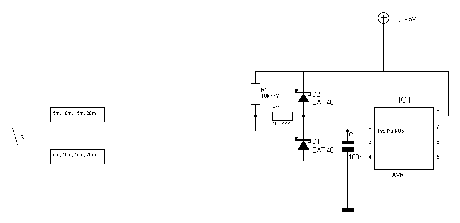

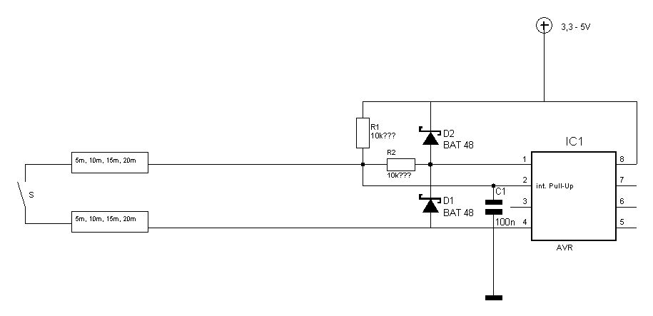

Habe es nochmal neu gezeichnet. Ist das so in Ordnung oder gibt es noch
Verbesserungsvorschläge?

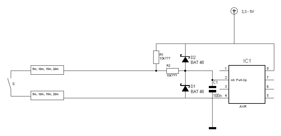

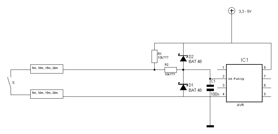

von Eule (Gast)
Ups... kleiner Zeichenfehler am Portpin...is schon spät. Hier die
Korrektur.
Macht der 10K an der 5V Leitung dem internen Pullup keine Probleme?
von Anja (Gast)
mach den internen Pull-up aus, der macht nur Verdruss. Du hast eh einen
externen.
Gruß Anja
von Falk B. (falk)
@  Eule (Gast)
>Hast du Beruflich damit zu tun?
Mit Strom ja, mit langen Kabel und Taster weniger.
>Das mit den Dioden macht allerdings Sinn.
Sinn wird nicht gemacht, er ist da oder nicht.
http://www.seiberler.org/zwiebelfisch.htm
Ja.
Der macht hier allerdings Probleme, denn jetzt hast du bei gedrücktem
Taster einen Spannungsteiler aus R2 und dem internen Pull-Up,
welcher zwischen 20..50K alles mögliche sein kann. Schalt ihn aus.
MFG
Falk
