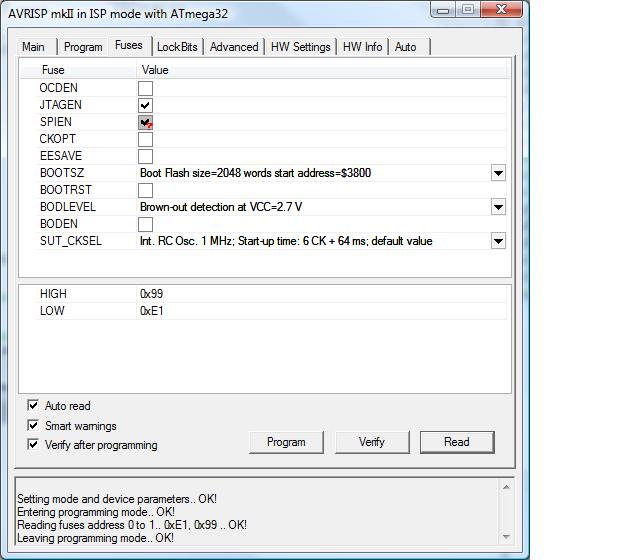

ich habe ein problem beim programmieren meiner atmegas (atmega32). dies
habe ich unter c im avr studio gemacht. dann habe ich das programm in
den controller übertragen und festgestellt, dass das programmieren des
atmegas nicht funktioniert hat. jetzt wollte ich den atmega wieder

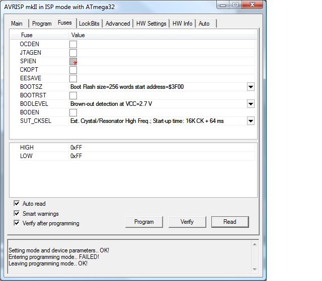

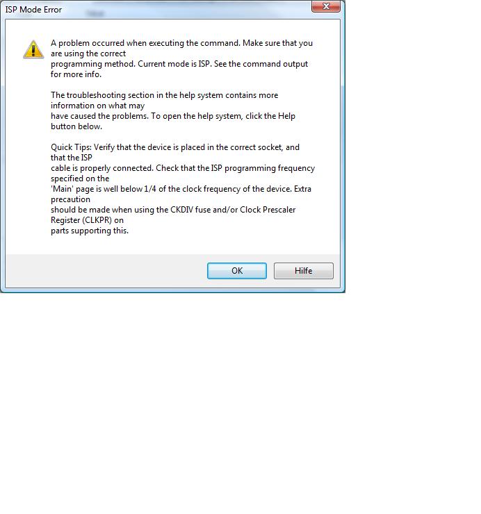

auslesen. hab die fuses ausgelesen und dann kam schon eine fehlermeldung
(screenshot im anhang). danach konnte ich die fuses nicht mehr schreiben
und auch nichts mehr verändern. ein neues programm lies sich auch nicht
mehr reinprogrammieren. dieses problem ist jetzt schon bei 3 atmegas
aufgetreten. das waren immer controller vom typ atmega32. ein screenshot
der fuses hab ich auch im anhang (einmal die standardwerte und dann noch
mal nachdem der fehler aufgetreten ist). Was mir sofort augefallen ist,
ist dass bei SPIEN so ein komisches rotes fragezeichen steht (erscheint
erst nachdem der fehler aufgetreten ist, sonst ist ein häkchen dort).
Auch ist mir aufgefallen, dass bei BOOTSZ die boot size  und die start
adresse nicht mit den vorherigen werten übereinstimmt. Wie kommt es
immer dazu dass sich diese werte umstellen? Woran liegt das? Wie kann
ich den fehler beheben? Die atmegas kann ich warscheinlich in der firma
wieder retten. Dort habe ich einen galep. Ich hoffe ich kann damit die
fuses wieder so hinbiegen.

Erst mal um musst du dir um das zweite Bild keine Sorgen machen. Da
AVR-Studio es nicht geschafft hat, die Fuses zu lesen, steht da halt
wirres Zeug drin.

Ich kenn diese fiese Fehlermeldung gut...
Bei mir gabs immer 3 Ursachen (manchmal waren sogar 2 von denen
gleichzeitig dran ):
1. Die ISP-Frequenz zu hoch eingestellt (höchstens 1/4 Fclk) dieser
fehler ist der in der fehlermeldung beschriebene, aber bei mir war das
nur 1x so...
2. Wenn ich das erste proggi mit Ponyprog draufgeflasht hatte, musste
ich erst denn AVR (egal welcher typ) mit PONYPROG erasen um wieder mit
meinem Dragon flashe zu können (inzwischen nehm ich nur noch meinen
dargon und bin das prob los...)
3. Ich hatte iwie die fuses verhauen (war 2x so), dank HV-PP konnte ich
aber auch diese AVRs wieder retten...

Das sieht so aus, als ob die Kommunikation zwischen Programmer und AVR
überhaupt nicht funktioniert. Ich tippe mal, daß die Megas gar nicht
zerschossen, sondern nach wie vor im Ursprungszustand sind.
Pinbelegung, Spannungsversorgung, Resetbeschaltung überprüfen.
Oliver

Die Fehlermeldung habe ich schon öfters gesehen. Bei mir hat folgendes
bis jetzt geholfen:
1) Kabel zum Target war schlicht zu lang (V.a. bei JTAG)
2) Betriebsspannung vom Target ausschalten
3) Ich verwende den Dragon mit externem USB Hub. Diesen vom Rechner ab-
und wieder anstecken, um den XP USB Treiber "rückzusetzen".
4) Vorher AVR Studio beenden und nach 3) wieder starten.
P.S. Wenn ich mit atmega32 und Pollin Board arbeite, würde ich sowieso
JTAG bevorzugen. Die PINs sind IMHO auf der DB25. Ein Dragon ist ja auch
nicht so teuer ;-)
