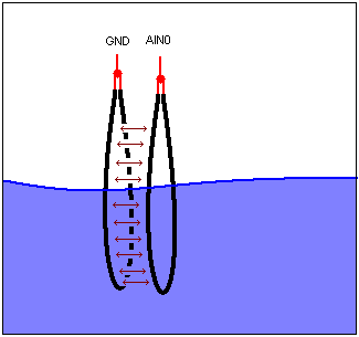

Als Sensor möchte ich zwei isolierte Kabel parallel zueinander anordnen
und die Enden eines jeden Kabels verlöten. Das eine Kabel dann an Masse,
das andere an AIN0.
von Fisch (Gast)
so wie in der Grafik......
von holger (Gast)
Mal noch ein paar Äste, Blätter, Algen, tote Fische
und ertrunkene Feldmäuse rein.
Könnte schwierig werden die in die Berechnung einzufügen;)

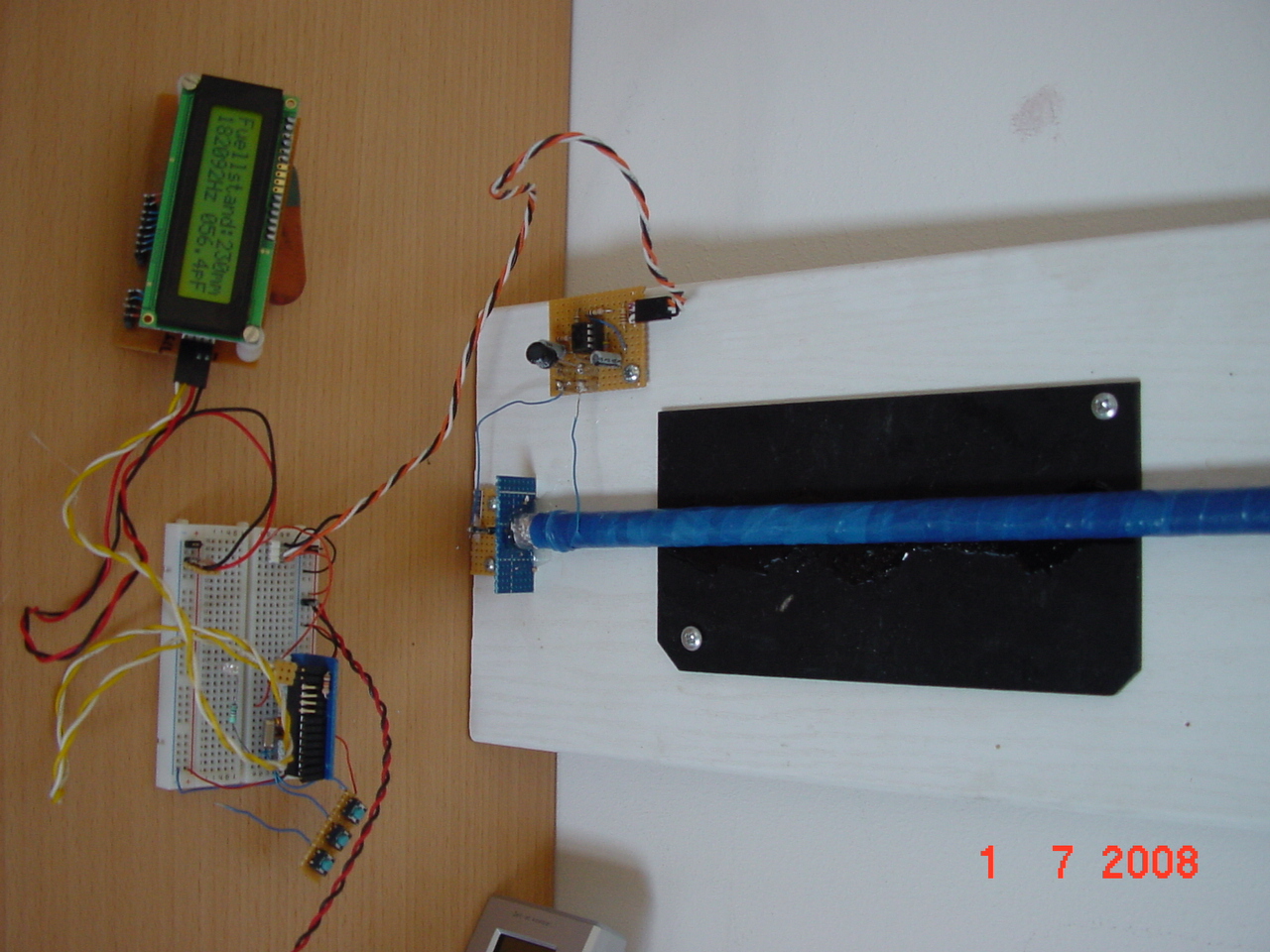

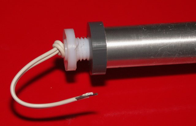

von Thilo M. (Gast)
Die Kapazitiven Teile baut Endress & Hausser schon seit Anfang der 70er
mit großem Erfolg.
Dabei ist die Masseelektrode ein Edelstahlrohr, koaxial im Inneren ist
ein Stab, umhüllt (isoliert) von Teflon.
Ich habe mir sowas mal primitiv nachgebaut (siehe Bilder). Ein Alurohr
und ein Kabel innen gespannt.
Als 'Umformer' zwei identisch aufgebaute Frequenzgeneratoren mit NE555,
einer mit Festkapazität, der Andere mit der Sonde als Kapazität. Die
Frequenzdifferenz ergibt den Füllstand. Der Aufwand mit den zwei kreisen
war wegen Temperaturkompensation nötig.
Die Frequenzen lassen sich mit dem ICP am AVR prima auswerten.
Das Rohr ist auch sehr unempfindlich gegen Schmutz.

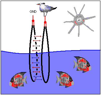

von der don (Gast)
So in etwa?
Hallo!
Variante für mehr Schmutz im Wasser...
Ich mag das für eine Zisterne machen, und da schwimmen immer so fiese
Pollenteppiche mal drauf, dass auch Rohre mit 15cm Abstand noch
"Brücken" von Schlamm bekommen, die man dann so ein mal im Jahr
wegputzen darf.
Also müsste ich was finden, was eher so 1/2 m Abstand hat und trotzdem
noch genau misst, aber keinesfalls Querstege hat. Also unten kleine
flache Platten als Gewichte, parallele Drähte oder Koaxkabel senkrecht
hängend und gut.

Zur Geometrie der Drähte:
Die Schlaufe macht bei Verschmutzung tatsächlich Probleme.
Ich habe sie auch gehabt.
Außerdem kann man eine Schlaufe nicht in Erde spießen, die Sensoren
machen hervorragende Balkonkisten-Feuchtigkeitsmessungen.
Dann habe ich festgestellt, dass man PVC prima zuschweißen kann.
Also zieht man einfach die Isolierung auf dem Kabelende zurück, man kann
das Ende abisolieren und mit zwei Zangen arbeiten, so dass der Kabelkern
so 5-8mm weiter raus schaut. Dann zwickt man davor durch. Nun kann man
den zurückgeschobenen Isolierungsanteil wieder vor ziehen, so dass die
Isolierung über den Kern guckt. Jetzt heiß machen und zudrücken.
Verschweißt.
Nun mag es sein, dass bei einem halben Meter Abstand die Kapazität
zwischen den Drähten zu klein wird. Daher würde ich altes Koaxkabel
nehmen, möglichst dickes ;) Oder Kunststoffumanteltes Rohr, da muss man
dann halt wieder basteln wegen unten dicht machen und oben Kabel
kontaktieren und abdichten.
