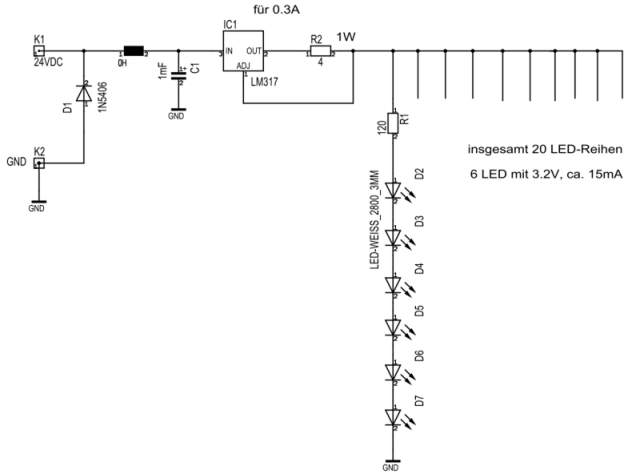

Ich möchte rund 120 LEDs an das LKW-Bordnetz anschliessen. Die Suche im
Forum hat mir einige gute Beiträge gezeigt, doch bleibt eine Frage.
Ich schreibe es jetzt hier rein. Wieso soll man einen neuen Beitrag
erstellen wenn es sich nicht auf die ursprüngliche Frage bezieht (wieso
auch, noch mehr Beiträge erleichtern nicht die Suche, egal)?
Es geht mir vor allem um die Entstörung und Spannungsspitzen. Ich weiss
nicht wie ich die Induktivität berechnen soll. Kann ich davon ausgehen,
wenn ich die im anderen Beitrag (von MaWin im Elektronik-Kompendium:
http://www.dse-faq.elektronik-kompendium.de/dse-faq.htm#F.23 ) erwähnten
47uH nehmen soll, oder gibt es eine Formel?
Einfach den Standard nehmen? --> L = uL / di*dt  ? und dabei geschätzte
Werte einsetzen, resp. die von der Norm?
40V/0.3*1us = 133uH ?
Kann ich davon ausgehen, dass hier eine Spule einfach möglichst gross
sein soll, was besser schützt, also 470uH, und es wird einfach besser?
Zurzeit ist eine 3A Diode drin, weil ich ursprünglich mal 1.25A
durchlassen wollte. Ev. werde ich dann eine 1N4007 nehmen.
von hinz (Gast)
Es ist also egal, dass deine Schaltung an 24V gar nicht funktioniert?
von Winfried J. (Firma: Nisch-Aufzüge) (winne) Benutzerseite
von Ro R. (rond_es)
hinz schrieb:
Ähm nein....was ist falsch? Kommt die Schaltung nicht mehr auf die
nötige Spannung für die LEDs?
@Winfried:
Danke! Strombank kannte ich gar nicht. Werde ich mir genauer ansehen.
von Michael R. (mexman) Benutzerseite
Erstens das und durch die Diode am Eingang machst Du alles noch
schlimmer: Positive Spannungsspitzen mit hoher Energie werden durch den
Kondensator "verlaengert".
Wir haben in allen unseren Automotive Schaltungen einen Verpoungsschutz
drinnen, aber KEINEN mit Seriendiode, es sei den, die Schaltung selber
kann dauerhaft (!) mindestens 2.5fache Betriebsspannung aushalten (das
waeren bei nominell 24V und max. 28V dann 70V....
Gruss
Michael
von hinz (Gast)
Genau das.
von Ro R. (rond_es)
> Gruss
> Michael
Habe etwas gegoogelt wegen anderem Verpolungsschutz. Also beispielsweise
eine antiparallele Diode an die Versorgungsspannung? Oder wie macht Ihr
das?
Das mit dem C habe ich mir hier abgeschaut:
http://www.dse-faq.elektronik-kompendium.de/dse-faq.htm#F.23 aber nicht
realisiert, dass danach ein anderer Regler kommt.
@ hinz
Habe jetzt denn Vorwiderstand reduziert, habe die 3.5V missachtet.
An der Strombank bin ich noch dran.

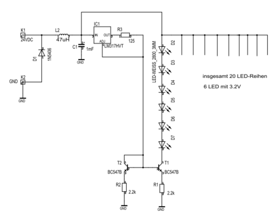

von Ro R. (rond_es)
Jetzt mit Strombank. Da beide Emitter-R's gleich sind, ist I1 = I_ref.
Wie berechne ich jetzt die Spannung über den LED's? Benötige ich einen
zusätzlichen Vorwiderstand? Mit einem Strom von knapp 11mA und einem R
von 2.2k sind das ja schon dort 24V, also nichts mehr über den LED's,
oder mache ich einen Denkfehler?
Wegen der Induktivität: ist das nun so okay, oder besser grösser?
von gaast (Gast)
Winfried J. schrieb:
> Spannungsregler+R == Unfug wenn eine Stromregelung erforderlich ist.
Der aufmerksame User wird merken, dass der TS keinen Spannungsregler in
Verbindung mit Vorwiderständen nutzt, was ja noch legitim wäre, sondern
den Regler als Stromregler für 0,3A nutzt, welche er dann gleichmäßig
auf die LED-Stränge verteilen will.
Kannst du den Sinn der Schaltung auch irgendwie erklären?
Für eine Strombank eignen sich spezielle Transistorrarrays zb. ULNserie
welche mal sehr verbreitet waren. Wichtig die Transistoren auch
thermisch koppeln (gemeinsame Kühlkörper besonders bei der
Konstantstromquelle)ebenso die Emmitterwiderstände. Das verringert die
Drift.
von Ro R. (rond_es)
Ich habe auf den Forumsartikel Konstantstromquelle
http://www.mikrocontroller.net/articles/Konstantstromquelle geschaut.
Die Schaltung dort besagt, dass man mind. 3.5V + LED-Flussspannung
braucht.
Ich möchte, dass der 317 300mA ausgibt(I_out = 1.25/R). Durch die 20
Stränge sollte sich dann der Strom gleichmässig aufteilen
(theoretisch!). Da dies nicht der Fall ist, aufgrund der LED Toleranzen,
habe ich noch einen Vorwiderstand in jeden Strang gelegt, um das ganze
zu stabilisieren. Es ist sicher nicht die beste Lösung, aber besser als
jetzt. Ich mache damit kein Geld und vermarkte auch nichts.
Es geht um ein LED Schild, das mein Bruder im LKW hat. Einige LEDs sind
schon nach kurzer Zeit kaputt gewesen. Ein Blick auf die Innereien hat
gezeigt, dass null Schutz gegen die Überspannungen verbaut war, und alle
LEDs nur in Strängen mit einem Vorwiderstand, ohne Stromregelung, resp.
Begrenzung. Ich wollte das etwas aufbessern, damit nicht wieder LEDs
getauscht werden müssen.
vorsicht!
du benötigst eine Stromquelle, welche den Strom regelt, die Strombank
ist ein erweiterter Stromspiegel um den Aufwand an einzelnen
Stromquellen zu reduzieren. Eine wird benötigt.
Namaste

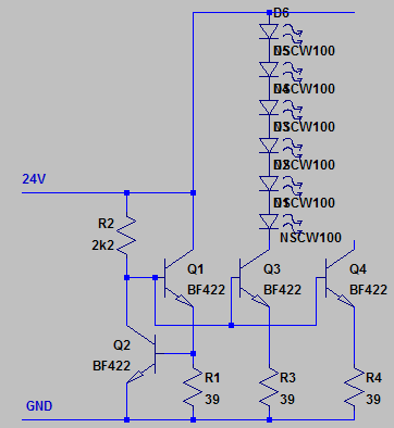

Also selbst bei 10-15mA soll ich die Transistoren thermisch koppeln?
Bin ich jetzt auf dem richtigen Weg (Anhang)?
Edit: die Transistoren im Schema werde ich noch ändern, falls denn...
Ja so würde iches versuchen. Das würde ich mal mit varaibler
eingansspannung oder eingangspannug mit spikes überlagert simulieren in
etwa so habe ich mir das vorgestellt.
Ich weis auch nicht warum die als Chip zu haben sind, aber im rahmen der
LED_Beleuchtungsgeschichten wäre eine dimbare Sstrombank eigentlich ein
Hit
aber villeicht ist ja da irgent ein Patent drauf neu ist die schaltung
nicht mir ist sie mindestens seit den 1985  bekannt wenn nicht noch
früher. Es ist also schon länger her bei mir, mach bitte vorher eine
Simulation bevor du was zerschießt und anschließend nen kleineren Test.
Viel Erfolg
Winne
Thermisch koppeln würde ich auf jeden Fall sonst schwimmt die Symmetrie
davon und das hopplahop, da der Spiegel dann die Assymetrie durch
zunehmende Temperaturdiff. verschärft.
Namaste

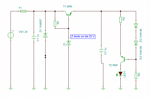

von Leonardo (Gast)
dein drängendes Problem sind die Spannungsspitzen auf den 24V. Die BCs
werden schnell sterben.
Mit der thermischen Kopplung der Trasis würde ich nicht soviel Aufwand
treiben, geht hier nur um eine LED-Beleuchtung.
Versuch es mit der Schaltung im Anhang.
Grüße Leo
von Klaus D. (kolisson)
Ro R. schrieb:
> Was mich überrascht: ich habe so viele Beiträge hier über LED gelesen,
> aber Strombänke waren kein Thema
Hallo Ro R.
ich selbst wundere mich auch, da ich heute durch dich ein neues Wort
gelernt habe. Ich bin seit bestimmt 35 Jahren in Elektronik unterwegs
und kenne nur die Parkbank und die, wo man sein Geld verlieren kann.
Aber.... Spass beiseite.
Mit den Stromspiegeleiern ist ja lustig aber doch nicht sehr
verlässlich.
Wäre es denn so schwierig , jedem Strang seine eigene Stromquelle zu
verpassen ?
Falls du nicht weisst, wie das geht habe ich mal ein Beispiel angehängt.
Im Bild siehst du dann Stromquellen, die man super aneinanderreihen
kann.
Die linken beiden sind NPN Konfigurationen. Der Emitterwiderstand
(hier 68Ohm)  bestimmt den Diodenstrom, rechne mal mit 0,7V über dem
Widerstand und teste es aus.
Die rechte Stufe mit dem PNP dürfte dich noch mehr interessiren, da die
viel besser besser in Autos passt. (GND bezogen)
Gruss Klaus

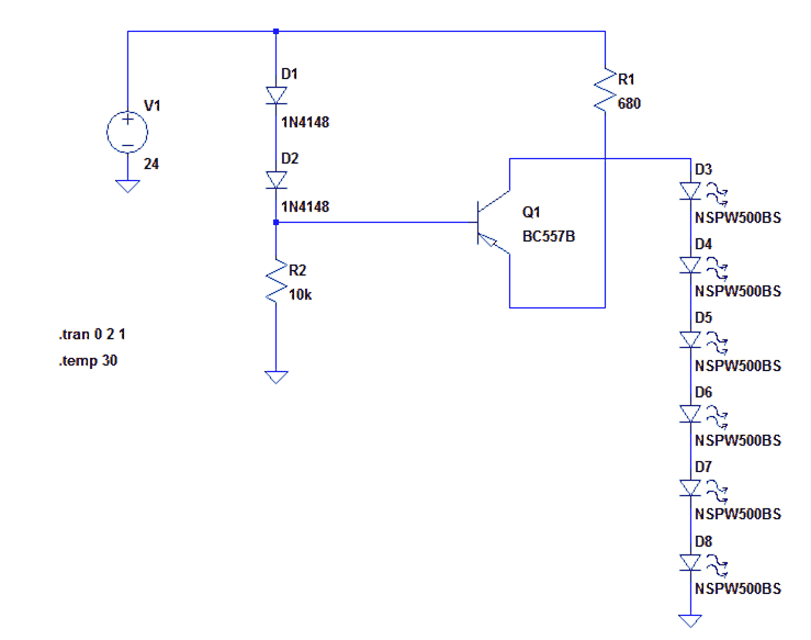

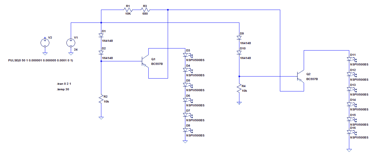

Also, inzwischen habe ich die neuen LEDs bekommen. Sie leuchten schon
bei 1mA so hell wie nötig, was mich erstaunt hat. Das ist einerseits
gut, da weniger Verluste, Wärme, Drift. Dafür entfällt die LM317 Lösung
(Strom zu klein).
Ich habe jetzt mal den Vorschlag von Klaus De lisson mit einem Strang
aufgebaut (PNP, Bild 1). Die LEDs in LTspice sind ähnlich, jedoch habe
ich auf dem Brett einen Strom von 2.5mA, während es in der Simulation
knapp 1mA sind, was super wäre. Wenn ich R1, die 680 Ohm durch 10k
ersetzte ist es eigentlich ganz gut, die Spannung über CE vom BC557B ist
rund 7V, bei 2.5mA aber unbedenklich oder? Gem. Datenblatt 45V und 500mW
möglich. Bis jetzt keine spürbare Erwärmung.
Also: mit den 10k als Kollektorwiderstand leuchten die LED's schwächer,
da jede rund 0.5V weniger abbekommt, der Strom bleibt aber gleich.
Nun dachte ich, wenn ich dort einen Trimmer und einen Festwiderstand
einsetzte, kann gedimmt werden.
Da ich nicht jeden Strang einzeln möchte, dachte ich, ich schalte alle
Kollektoren an einen R + Trimmer (Bild 2) (habe 20 Stränge). Das wären
dann 20x2.5mAx0.7V = 35mW, also alles im grünen auch bei den R's.
Was spricht dagegen, dies so zu tun? Habe zu wenig Kenntnisse über
Transistoren.

Ich möchte jetzt einfach mit einem Trimmer den Kollektorwiderstand von
allen ändern, um U_CE zu variieren. Spricht ja nichts dagegen,oder?

Vielen Dank Michael! Werde meinen Schaltplan mal überarbeiten. Du
verwendest in dem Fall keine Spulen wegen den Spannungsspitzen? Habe
dazu etwas simuliert, und bei 100ms Peaks hat auch eine grosse Spule
kaum einen Unterschied gemacht. Befasse mich mal mit dem PMOS.
von Ro R. (rond_es)
Die Simulation zeigt das gewünschte Verhalten (sperren bei negativen
Peaks). Der FET sollte eigentlich sperren, ist das wegen der "Diode" im
Kanal? Kann man den einfach so zweckentfremden?
Man kann.
Nett, dass Du an einer Standardschaltung testest, ob Deine Simulation
funktioniert ;-)
Die Diode wirkt wie eine Seriendiode, die im Verpolungsfall sperrt. Der
FET ueberbrueckt die Diode, wenn die Polung stimmt. und reduziert den
Spannungsabfall.
Das ergibt einen recht guten Verpolungsschutz bei hoher Stromaufnahme
und geringem Spannungsabfall.
Kein grosses Ding, aber oft hilfreich.
Gruss
Michael
@Autor: Ro R. (rond_es)
so musst du es dir nun auch nicht hereinziehen.
Es geht doch nur darum, dass aus der ganzen Sache mal ein Ergebnis
herauskommt.
Ich mach dir aber gern noch einen Vorschlag. siehe Anhang.
da hast du rund um T2 den Teil den du schon kennst.
zusätzlich nimmst du halt T1 , der vielleicht eine Spannunsfestigkeit
von 100 Volt o.ä. haben sollte.
(Wenn dumal erzählst wieviel Strom dadurch soll könnte man dich auch
beraten)
Z1 ist eine Zenerdiode die so um die 20 Volt hat . R1 wird dann so um
die
3k3 bis 560 Ohm liegen. Das hängt dann von dem T1 und dem gewünschten
Strom ab.  Es ist eine Spannungsvorstabilisierung.
D1 ist in Verbindung mit der Sicherung der Verpolschutz, der
gleichzeitig
negative Impulse wegfrisst.
C1 und C2 . da musste mal was probieren. ob nun 100nF oder 10 uF sollte
keinen grossen Unterschied machen.
Gruss Klaus
Nachtrag:
In deinem Schaltplan Autor: Ro R. (rond_es) Datum: 22.01.2012 22:15
hast du für den Emitterwiderstand 680 Ohm eingetragen. Da ergäbe dann
einen LED Strom von 0,8mA und wird kaum sichtbar sein.
Ich schätze, dass du mit Werten um die 33 oder 47 Ohm glücklicher wirst.
Gruss Klaus
