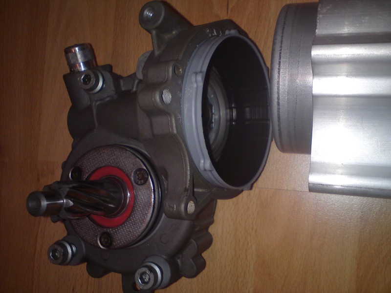

Mal ne andere Frage zwischendurch, was hat so ein Motor aus der Servolenkung für eine Leistung? Ihr sprecht da von ~160A das scheint viel Leistung zu sein.
@Honkmichi Der Motor hat etwa 1700Watt. Ich kann gerne ein paar davon machen, wenn Ihr wollt. @Barny Das habe ich schon probiert. So sachen wie SIGNAL(SIG_OVERFLOW0) oder dem TCCR1A und TCCR1B kennt der CodevisionAVR nicht . Barny schrieb: > Ein kleiner Tipp zum Schluss: > Lese dir bitte die Antworten durch die dir gegeben werden. > Denn deine Antworten könnten von so manchen als Beratungsresistenz > ausgelegt werden. irgendwie werde ich dieses Gefühl nicht los, dass hier Ressentiments gegen mich gehegt werden. Liegt das an meinem Namen?

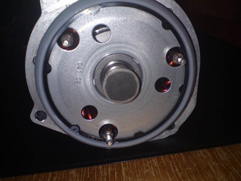

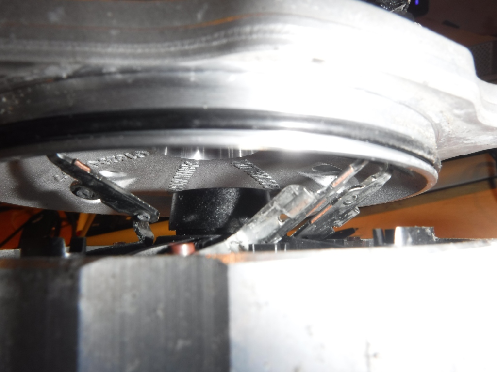

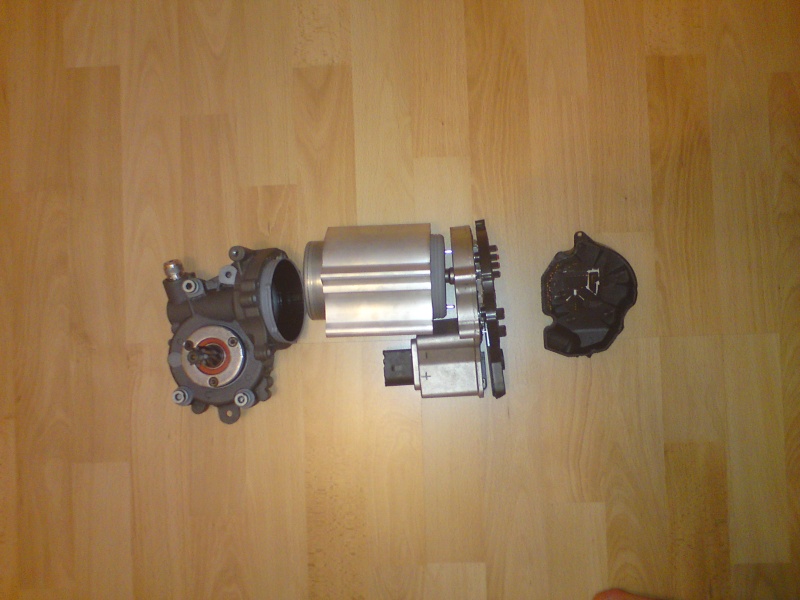

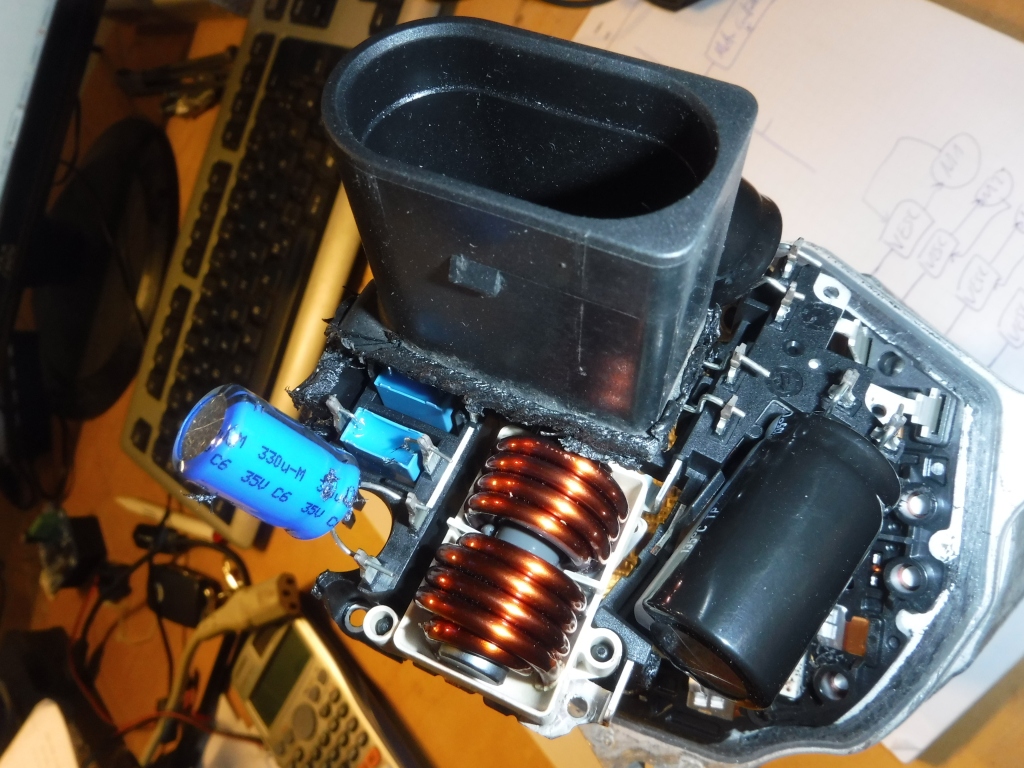

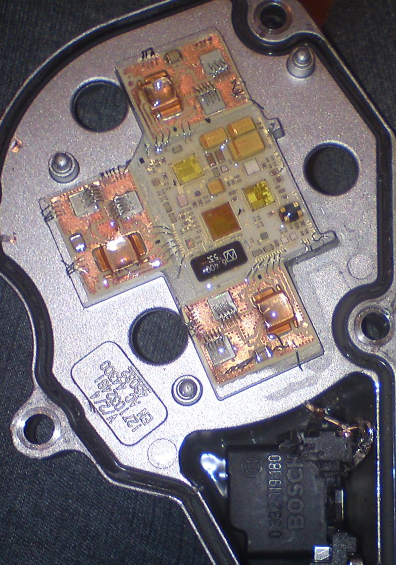

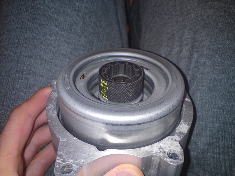

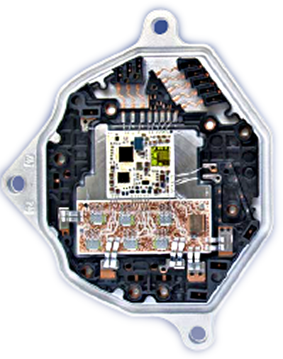

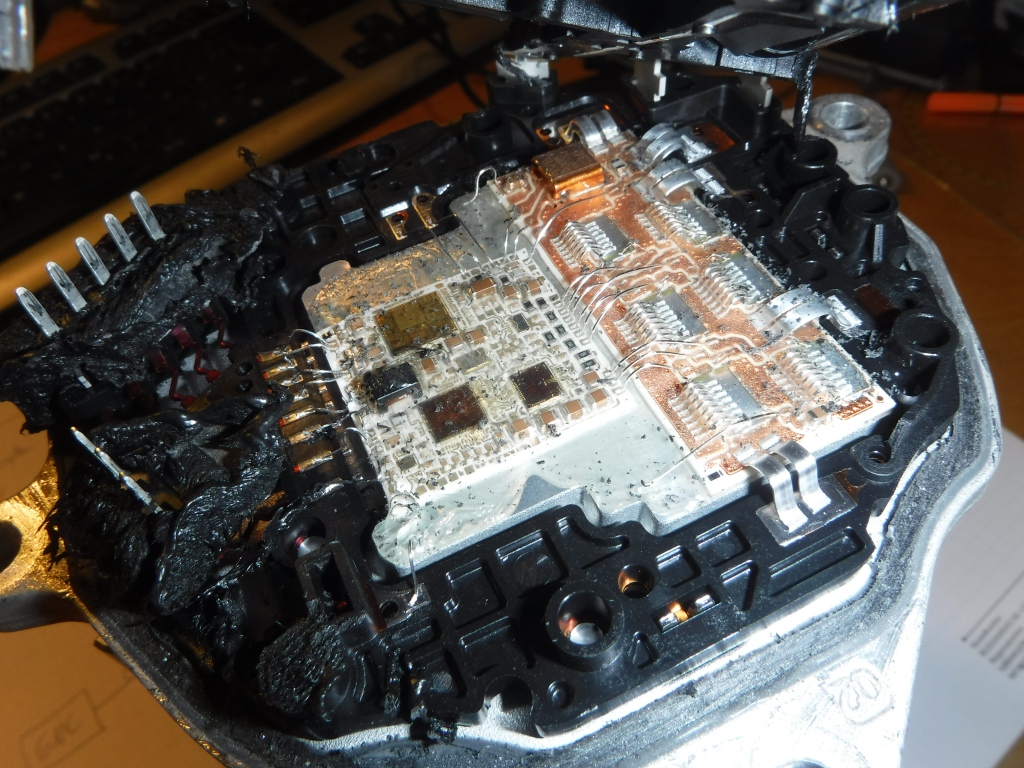

Ich kenne jetzt deinen Lenkmotor nicht und weis auch nicht, aus welchem Auto der ist. Aber die komplette Elektronik steckt da schon drinn. Je nach Anbauort spricht der Bosch Fachmann von Strömen zwischen 48 und 80 Ampere gesamt. Also den Lenkmotor ausm Opel, den ich mir ansah, war ein Stinknormaler, wenn auch kräftiger 12Volt-Bürsten-Motor. Mit soviel Drehmoment, das es die Welle abgeschoren hatte. Das ganze war auf nem KettCar verbaut(verbastelt eher).
Hallo Axel, vielen Dank für deine schnelle Antwort. Leider hat das Long auch nicht funktioniert:( Hätte ich das mit den MOSFET im ISOTOP Gehäuse gewusst, hätte ich mir welche geholt. Jetzt habe ich schon IGBT's, die 300A schalten können. Ich habe auch schon durch die IGBT's 240A bei 12V mit Hilfe einer Autobatterie fließen lassen. Die IGBT's wurden dabei nicht sonderlich warm, höchstens handwarm. >>PS: dem Tip, mal im KFZ nachzusehen, wie dort dieser Motor angesteuert >>wird, würde ich nachgehen Nun ja, es ist ein Drehstromasynchronmmotor für 12Volt, welcher 2 Spulen Paare hat. Danke
Hallo Axel, >>Ich kenne jetzt deinen Lenkmotor nicht und weis auch nicht, aus welchem >>Auto der ist. Aber die komplette Elektronik steckt da schon drinn. >>Je nach Anbauort spricht der Bosch Fachmann von Strömen zwischen 48 und >>80 Ampere gesamt. >>Also den Lenkmotor ausm Opel, den ich mir ansah, war ein Stinknormaler, >>wenn auch kräftiger 12Volt-Bürsten-Motor. Mit soviel Drehmoment, das es >>die Welle abgeschoren hatte. Das ganze war auf nem KettCar >>verbaut(verbastelt eher). Der Lenkmotor stammt aus einem VW Passat baujahr 2005. Der Lenkmotor zwar auch Bosch, aber alles andere als ein Bürstenmotor. Ich mach mal ein paar Bilder. Bis gleich
So hier die Bilder
#1793929
mach mal Fotos, bin gespannt. Nebenbei: Infineon verbaut (nachweislich) den IPB180N04 in der Leistungsendstufe bei den elektrischen Lenkunterstützungen. Es muss also kein ISOTOP sein, wie es aussieht. Ich hoffe, der komische Link funktioniert;) http://de.sitestat.com/infineon/infineon/s?infineon.Products.Discretes___Standard_Products.MOSFETs.Automotive_MOSFETs.Single__N-Channel_40V_MOSFETs.DATASHEET.IPB180N04S3-02_DS_1_0.pdf&ns_type=pdf&ns_url=http://www.infineon.com/dgdl/IPB180N04S3-02_DS_1_0.pdf?folderId=db3a304412b407950112b42b75b74520&fileId=db3a304412b407950112b42ba6cf45ab Mit dem IGBT allerdings bleibt ordentlich Leistung im Modul hängen. Ich hatte mal eine Übersicht (Excel-Tabelle) erstellt, ab wann es sich lohnt, von Mosfet auf IGBT zu gehen. Beitrag "Re: vernünftige IGBT Ansteuerung?" Letztendes habe ich auch einen 300A-IGBT genommen. waren aber auch 120Volt. Da kam es auf Ein-zwei Volt nicht so an.
