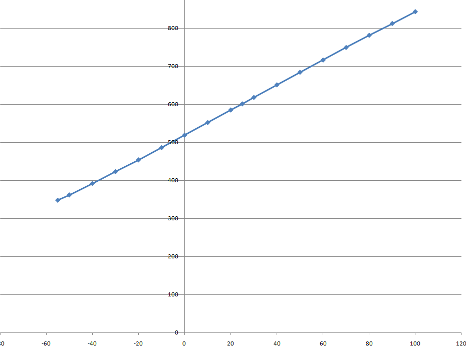

In den nächsten Tagen werde ich mal eine Wertetabelle (mit einem
geeichten Messgerät) aufstellen.
Oder kann ich mir das sparen?!? Ich hab ja im Datenblatt
http://www.reichelt.de/?;ACTION=28;LA=3;ARTICLE=9597;GROUPID=3190;GROUP=B6;SID=313REOtqwQAR8AAGDzRtw79b5f81c730c5f419577e3054d90ecbf
eine Tabelle mit den Ohmwerten. Das müsste man dann ja auch ausrechnen
können oder?
#1762499
> können oder?
Tipp:
Nimm die Ohmwerte aus dem Datenblatt her und berechne mit jeweils deinem
Spannungsteilerwiderstand die Spannung, die sich ergeben wird und auch
welchen Wert du daher vom ADC bekommen wirst.
Tipp2:
Das kann man (und sollte man) auch wunderbar in Excel machen.
Excel deswegen, weil du dir dann vom Excel ein Diagramm erzeugen lässt,
auf dem du graphisch den Zusammenhang von Temperatur und ADC-Messwert
siehst.
Wenn dieser Zusammenhang möglichst eine Gerade ergibt, dann kann man
eine einfache Formel
    Temperatur = Faktor * ADC_Messwert + Offset
angeben, mit der du aus dem ADC_Messwert direkt die Temperatur errechnen
kannst.
Eventuell ist dein Zusammenhang keine Gerade und mann kann eine etwas
andere Formel einpassen.
Eventuell ist es auch so, dass man mit 2 oder mehr Geraden arbeiten kann
um einen formelmässigen Zusammenhang herzustellen.
Grundlage all dessen ist aber erst mal ein Diagramm, in dem der
Zusammenhang grafisch ersichtlich ist.

Gast #1762552
Das mit Excel zu machen ist ne gut Idee. Dann hoffen wir mal, dass etwas
lineares herauskommt. Sonst zeig ich das Ding meinem Mathelehrer, der
wird dann schon ne passende Funktion finden, die da passt.
Jetzt versuch ich mal die Werte aufzurechnen. Mit der Formel ADC = (Vin
* 1024)/Vrev haut das sogar hin, wie ich gerade festgestellt habe :-)

Gast #1762824
Das nenn ich mal linear ne :-)
Das sind die Werte:
Temp ADC  Ohm
-55  348  990
-50  362  1040
-40  392  1146
-30  423  1260
-20  454  1381
-10  486  1510
  0  519  1646
 10  552  1790
 20  585  1941
 25  601  2020
 30  618  2100
 40  651  2267
 50  684  2441
 60  716  2623
 70  749  2812
 80  781  3009
 90  812  3214
100  843  3426
Vielleicht kann es ja noch jemand brauchen
