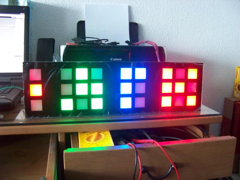

Hallo, ich möchte eine LED-Anzeigetafel mit 15 Zeilen und 5 Spalten bauen. Die Tafel zeigt Punkte an, die Schüler für ihr Verhalten sammeln, von rot über gelb, weiß zu grün: o o o o o rot gelb weiß hellgrün dunkelgrün Das fünfzehn Mal untereinander, also für jeden Schüler eine Zeile. Es leuchtet in jeder Zeile immer nur eine LED. Das Ganze LED-Panel soll per Fernsteuerung bedient werden. Mein bisheriger Plan: IR-Fernbedienung (z. B. http://www.pearl.de/a-PE5381-5606.shtml?vid=917) TSOP-IR-Empfängermodul (welches?) ATMEGA-Mikrocontroller Für die Ansteuerung der LEDs habe ich vier Varianten: a) 15 I/O (einer pro LED-Zeile) auf 15 Demultiplexer (seriell 1 auf 8) b) 45 I/0s (drei pro LED-Zeile) auf 15 3-to-8 line decoder/demultiplexer (parallel 3 auf 8) c) LED-Matrix im Multiplexbetrieb d) Port-Expander auf 60 Ports (jede LED einzeln) Nun meine Fragen: 1. Sieht das grundsätzlich sinnvoll aus? 2. Welches IR-Empfängermodul muss/sollte ich nehmen? 3. Welche Variante bezüglich der LED-Ansteuerung würdet ihr empfehlen? Vielen Dank für eure Anregungen, Johannes.
#1764679
Bei mir sind 15*5=75... Nimm Schieberegister und fertig.
Ich würde Möglichkeit e) nehmen e) 15 + 5 I/O an den 15 I/O wird ein Low-Pegel für jede LED angelegt, die in einer Spalte leuchten soll. mit den 5 restlichen Ausgängen wird die entsprechende Spalte angesteuert. 1:5 Multplex ohne Demultiplexer aber mit 5 Treibertransistoren. Konzeptionell nicht unähnlich einer 5-stelligen '15-Segment-Anzeige' mit gemeinsamer Anode http://www.mikrocontroller.net/articles/AVR-Tutorial:_7-Segment-Anzeige#Mehrere_7-Segment_Anzeigen_.28Multiplexen.29
@kbuchegg: Wo ist da der Unterschied zu einer LED-Matrix im Multiplexbetrieb (siehe Link LED-Matrix)?? Ist der Nachteil im Multiplex nicht, dass ich die LEDs leichter schrotten kann..? Bei welcher Lösung krieg ich die LEDs denn heller?
Johannes P. schrieb: > @kbuchegg: Wo ist da der Unterschied zu einer LED-Matrix im > Multiplexbetrieb (siehe Link LED-Matrix)?? Es ist im Prinzip eine 15*5 LED-Matrix. Mir war nur nicht klar, ob das auch so verstanden wurde > Ist der Nachteil im Multiplex nicht, dass ich die LEDs leichter > schrotten kann..? Nicht, wenn dein Programm korrekt funktioniert. Während der Entwicklungszeit dreht man ganz einfach nicht die Ströme so hoch, dass es für die LED gefährlich werden könnte. (Und ich denke du wirst feststellen, dass du auch nachher die Ströme nur marginal höher drehen musst) > Bei welcher Lösung krieg ich die LEDs denn heller? Die Helligkeit regelst du hauptsächlich durch den Strom den du durchjagst bzw. mit einer möglichst kleinen Multiplexrate (wodurch kleinere Ströme notwendig sind).
Johannes P. schrieb: > Ist der Nachteil im Multiplex nicht, dass ich die LEDs leichter > schrotten kann..? Watchdog benutzen! Watchdog-Zeit so setzen, dass der Watchdog-Reset nach maximal einem verlorenem Timer-Interrupt zuschlägt - WDR im Timer Interrupt. > Bei welcher Lösung krieg ich die LEDs denn heller? Bei statischer Ansteuerung. Allerdings ist der Helligkeitsverlust bei gepulster Ansteuerung weit geringer, als man zunächst annehmen sollte. Das hängt mit der nichtlinearen Helligkeitswahrnehmung des menschlichen Auges zusammen. 50% Leistung entsprechen immer noch >90% Helligkeit der vollen Leistung. Eine LED, die statt mit 20mA Dauerstrom mit gepulstem (>70 Hertz) Strom von 50mA mit einem Tastverhätlnis von 1/5 betrieben wird (effektiv 10mA) wird also immer noch fast gleich hell leuchten. Datasheets der LEDs und Treiber beachten! Bei LEDs ist immer auch der maximale gepulste Strom bei einer maximalen Tastzeit und einer minimalen Ruhezeit angegeben. Der Bauteileaufwand beim Multiplexing ist unschlagbar gering und überwiegt den Nachteil einer leicht verringerten Helligkeit.
Ok, Vielen Dank für diese Antworten. Ich werde mal einen Bauplan aufsetzen und dann posten. Was muss ich denn bitte beim IR-Empfänger-Bauteil beachten? Ich habe den Unetrschied der verschiedenen Modelle nicht ganz verstanden.

Falls du nicht Multiplexen moechtest: Nimm 5 A6282 LED-Treiber, jeweils einen pro Farbe. Damit kannst du per Widerstand auch den Strom fuer verschiedene Farben einfach einstellen. Fuer die Fernbedienung wuerde ich einfach ne billige Universalfernbedienung kaufen und das ganze per RC5 machen, dazu hat Peter Danegger hier in der Codesammlung mal ne lib gepostet. Viel Spass, Felix

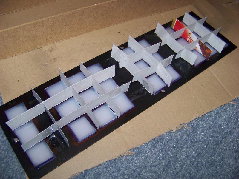

Johannes P. schrieb: > Möglichst lichtstarke, ich habe keine Erfahrung, möchte aber, dass die > LEDs bei Tageslicht im Raum auch von hinten gut zu sehen sind, also aus > 6-8 m Entfernung. Wie wärs mit: Solange die LEDs nicht direkt von der Sonne beleuchtet werden, sollte es eigendlich kein großes Problem geben. für sowas sollte man aber diffuse LEDs nehmen. Am besten wären wahrscheinlich SMD-LEDs hinter einer er Art diffusor (zB, milchiges Plexi), da die einen erheblich größeren Abstrahlwinkel haben. so in der Art: http://www.mikrocontroller.net/attachment/70070/100_2082.jpg http://www.mikrocontroller.net/attachment/70071/100_2074.jpg Bei reichelt würde ich allerdings keine LEDs kaufen, zu teuer. Schau da lieber in der Bucht.
#1766575
Johannes P. schrieb: > F. V. schrieb: >> Nimm 5 A6282 LED-Treiber, jeweils einen pro Farbe. Damit kannst du per >> Widerstand auch den Strom fuer verschiedene Farben einfach einstellen. > > Das klingt spannend, da könnte ich evtl. noch mehr Bauteile sparen, weil > ich da, wie ich's verstanden habe, keine Vorwiderstände brauche.. > > Konnte den Chip allerdings nirgends finden, weiß daher nicht, wie > teuer... Den gibts bei Digikey: http://search.digikey.com/scripts/DkSearch/dksus.dll?Detail&name=620-1268-1-ND Kostet $1.69 pro Stueck. Vorwiderstaende brauchst du da keine, lediglich einen Widerstand pro IC um den Strom einzustellen. Damit leuchten alle LEDs am selben IC gleich hell, was die ganze Sache etwas einfacher macht. Felix

Wenn es LEDs mit "nur" 20mA sind (ich würde auch difusse mit Zusatzscheibenehmen) könnten auch 3 SAA1064 helfen. Die hat Reichelt:http://such001.reichelt.de/?SID=253fB8SKwQARkAAG1Vh68f3c63ec6752fa925d046a0b8c55addd7;ACTION=444 Statt den Anzeigen Die LEDs, Baustein 1 Digit 1+2 rot, Digit 3+4 orange usw. Musterschaltung + Erklärungen z.B.:http://www.rn-wissen.de/index.php/RN-Digi Dann gibt es auch keine Konflikte mit der Fernbedienung (Timing IR und Matrix). avr

Hallo Johannes, die bisher aufgezeigten Lösungen sind sehr gut, habe hierzu aber den Einwand der Erweiterbarkeit. Was ist wenn sich die Klassenstärke erhöht oder seid Ihr in der glücklichen Lage (bzw. die Schüler) dass sich die Klassenstärke bei 15 zu halten. Wir hier (Mittelfranken) haben in den "normalen" Schulen Klassenstärken von ca. 25 - 35 Schülern. Wäre hier ein modularer Aufbau nicht sinnvoll, auch wenns mehr kostet? Ach ja, zu der Diskussion um die Moral möchte ich nichts beitragen, da ich in diesem Punkt Karl-Heinz völlig recht gebe. Johannes hat eine technische Frage gestellt und war so ehrlich den Einsatzzweck mit zu beschreiben. Ich möchte nicht wissen wieviele Threads hier im Forum für moralisch unvertretbarere Projekte verwendet werden. Gruß Ruppi66

Von einer Matrix würde ich abraten. Nicht das es nicht geht, aber das Timing und IR-Empfang in einem Anfängerprojekt ist etwas viel;) Besser Schieberegister, Latch oder Treiber. avr
avr schrieb: > Von einer Matrix würde ich abraten. > Nicht das es nicht geht, aber das Timing und IR-Empfang > in einem Anfängerprojekt ist etwas viel;) > würde ich nicht sagen > Besser Schieberegister, Latch oder Treiber. tpic595 ist ein latchbares Schieberegister, was treiber integriert hat.

Hallo Johannes, wenn du einen einfachen Aufbau willst, empfehle ich den MAX7219, das ist ein 64fach LED Treiber. Das Teil gibt es bei Reichelt (knappe 7 Taler für die SMD Version). Einfach per SPI anbinden - fertig. Warum muss es denn immer wieder ein "Schieberegistergrab" werden ??? Achja, diesen IC kann man natürlich auch kaskadieren wenn nötig. Gruss Uwe
Vielleicht schieß ich jetzt mit Kanonen auf Spatzen, kleinen AVR/PIC sonstwas pro Person, LEDs mit Treiber/Transistor/MOSFET agesteuert (Eigene kleine Platine). 2x Schnittstellenstecker und 6fach DIP-Switch für Adresse. Steuerplatine mit AVR/PIC und Netzteil. Die Verbindung über günstige 8pol Schneidklemm Flachkabel 2x Versorgung 2x GND 1x Kommunikationsleitung (nur Steuer-MC sendet) Das Protokoll zwischen der Steuerplatine ganz einfach. <START> <ADRESSE> <DATEN> <ENDE> Idee mal nur zur Diskussion
