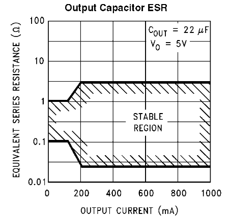

Jap, habe am Eingang 1000µF und am Ausgang 220µF. Weiterhin
Keramikkondensatoren mit jeweils 100nF. Ist nicht die allerbeste
Beschaltung, aber das würde auch maximal ein leichtes Schwingen der
Ausgangsspannung erklären, aber nicht das dauerhafte (belastbare)
Überspannung.

Generell sind LDOs schwerer stabil zu kriegen als normale Regler. Hier
kommt hinzu, dass die Regelung bei den meisten LDOs den Massestrom
moduliert und damit über die Stromabhängigkeit der Diodenspannung eine
weitere Rückkopplung entsteht.

Doch, das Schwingen ist ja nur EIN Symptom, daß etwas nicht stimmt.
LDO-Regler verhalten sich vollkommen anders als gewöhnliche
Linearregler. Die alten PNP-LDO-Regler sind darüber hinaus intrinsisch
instabil und werden erst zusammen mit einer speziellen Kapazität am
Ausgang stabil. Ein 7805, dagegen, ist auch ohne eine Ausgangskapazität
vollkommen stabil.
Also, alles das, was mit einem normalen Linearregler geht, muß mit einem
LDO-Regler noch lange nicht gehen!
