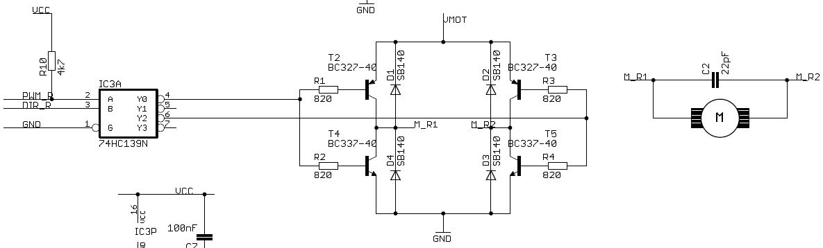

#1802584
nefuas schrieb:
> Wie kann ich aber die ruckartige Umpolung am Motor bzw Relais
> kompensieren?
Gar nicht.
> Motor stromlos machen ,warten ,umpolen und wieder einschalten .
Wie willst du zb das warten mit einfachen Mitteln analog lösen?
Ein Relais kennt nun mal nur 2 Zustände: entweder ein oder aus. Was
dazwischen gibt es nicht.
Wie gsagt: Wenn du das realisieren willst, ist es mit der Einfachheit
deiner 2 Endschalter + Relais vorbei.
zb so sieht der Motortreiber des NiBobee aus.
Dei Steuereingänge sind links. Das Gebilde in der Mitte mit den 4
Transistoren ist die H-Brücke.

Gast #1802660
@Karl heinz Buchegger (kbuchegg) (Moderator)
Was passiert mit der Brücke wenn die Steuereingänge Hochohmig werden.
Steuert die Brücke nicht beidseitig durch,oder irre ich mich.
Gast #1802710
Bei der oben gezeigten Brückenschaltung gibt es tatsächlich ein Problem,
falls die Steuersignale zu den Transistoren wegfallen. Da ist allerdings
ein normales Logic IC vor, und da werden die Ausgänge nicht hochohmig.
Die Funktiondes ICs sollte man also nicht mit vom µC übernehmen.
