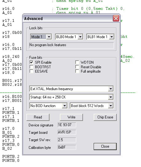

Da wo das Bit gesetzt wird, ist beim Makro B_01  sbi PORTB,0
Wenn ich jetzt mein Interrupt folgend auslege:
TIMER:             push    r16
      lds           r16,B100
      subi    r16,1
      sts    B100,r16
      pop    r16
      reti
würde dann das Problem mit den Flags verschwinden?
Mit in und out vom SRAM funktioniert nicht??

ja, die Kondensatoren mit 100nF ist schon ganz nah am µC, da er hinten
auf der Leiterplatte aufgelötet wurde. Ein Osziloskop hab ich schon und
auch gemessen. Deswegen auch die vermutung von mir, das die Störung über
Luft oder nur noch Software sein könnte. Was Spess gemeint hat könnte
schon zutreffen. Da bin ich wohl sehr auf der Leitung gesessen :-). Die
Möglichkeit könnte schon sein, mit den Durchläufen und Störungsauftritt,
dass das mit dem SREG so war. Umprogrammiert ist es jetzt und eingebaut
ist es auch schon wieder. Jetzt heißt es für mich abwarten. Ich bin euch
allen sehr dankbar, denn so was bring mich zur Verzweiflung.

So was, funktioniert mit dem umgeänderten Interruptcode auch nicht.
Immer noch das selbe Problem

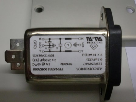

von XMEGA (Gast)
Servus,
> Könnte es EMV-Problem sein
> - Wenn ja, wie kann ich das "abschirmen"
> - Wenn nein, was ist dann los
alles was du brauchst sind Filter (siehe Bild)- und ordentlich mit Erde
(Schutzerde) verbinden.
Im Gleichstromkreis (AVR Stromversorgung)umbedingt einige Längsdrosseln
und diverse Kondensatoren zur Ableitung.
Auch alle Ausgänge unbedingt mit Drosseln abblocken!
Das ist zwar ein riesiger Aufwand, aber es lohnt sich.
Gruß XMEGA

von Ich (Gast)
Also, über die Versorgungsspannung ist eher unrealistisch da ich das
ganze mit einem Akku schon mal getestet habe (es sei denn, es sind
Störungen auf der Leiterplatte zu erzeugen). Im Anhang hab ich mal ein
Bild von den Fuses. Ich denke, dass diese Einstellungen nicht dafür
schuld sind (ich hoffe es aber).

von Hauke R. (lafkaschar) Benutzerseite
Benutzt du wie im Tutorial einen externen quarzoszillator? Dann wäre
external clock die richtige fuse einstellung.
Aber im Video siehts eher nach gewöhnlichem quarz aus, dann könntest du
das full amplitude (ckopt, siehe
Beitrag "Das Mysterium CKOPT") fuse setzten um das ganze
störunempfindlicher zu machen.
Passt zwar alles nicht ganz auf dein Fehlerbild, aber wer weiß was der
controller anstellt wenn der takt mal aus dem tritt kommt.

von Ich (Gast)
gestern hab ich noch das Häckchen bei full amplitude gesetzt und wieder
in die Maschine eingebaut und ich muss sagen, dass es bis jetzt immer
noch funktioniert. Das mit der Löschdiode war schon gebaut und war nicht
des Rätsels Lösung. Ich hoffe das es mit der full amplitude weiterhin
funktionieren wird. Hat jemand ein Tutorial zu diesen Fuse und Lock?
Ein Tutorial nicht, aber du kannst noch mal in den Thread gucken den ich
oben in meinem Beitrag verlinkt habe, da wird viel um dieses Fusebit
diskutiert und auch erklärt.

von ich (Gast)
Also BODEN steht auf 4,0V. Der Test mit full amplitude ist auch
gescheitert. Das selbe Phänomen ist wieder aufgetreten. Was doch noch
sein könnte ist das, wenn ich doch 5V Spannungsversorgung über die
Leiterplatte hinaus auf eine Leitung durch einen Verdrahtungskanal mit
vielen anderen Leitungen auf eine LED am Schaltschrankdeckel führe da
ich diese mit ULN 2003a betreibe, eine "Fremdinduktion" das ganze
beeinflusst.
