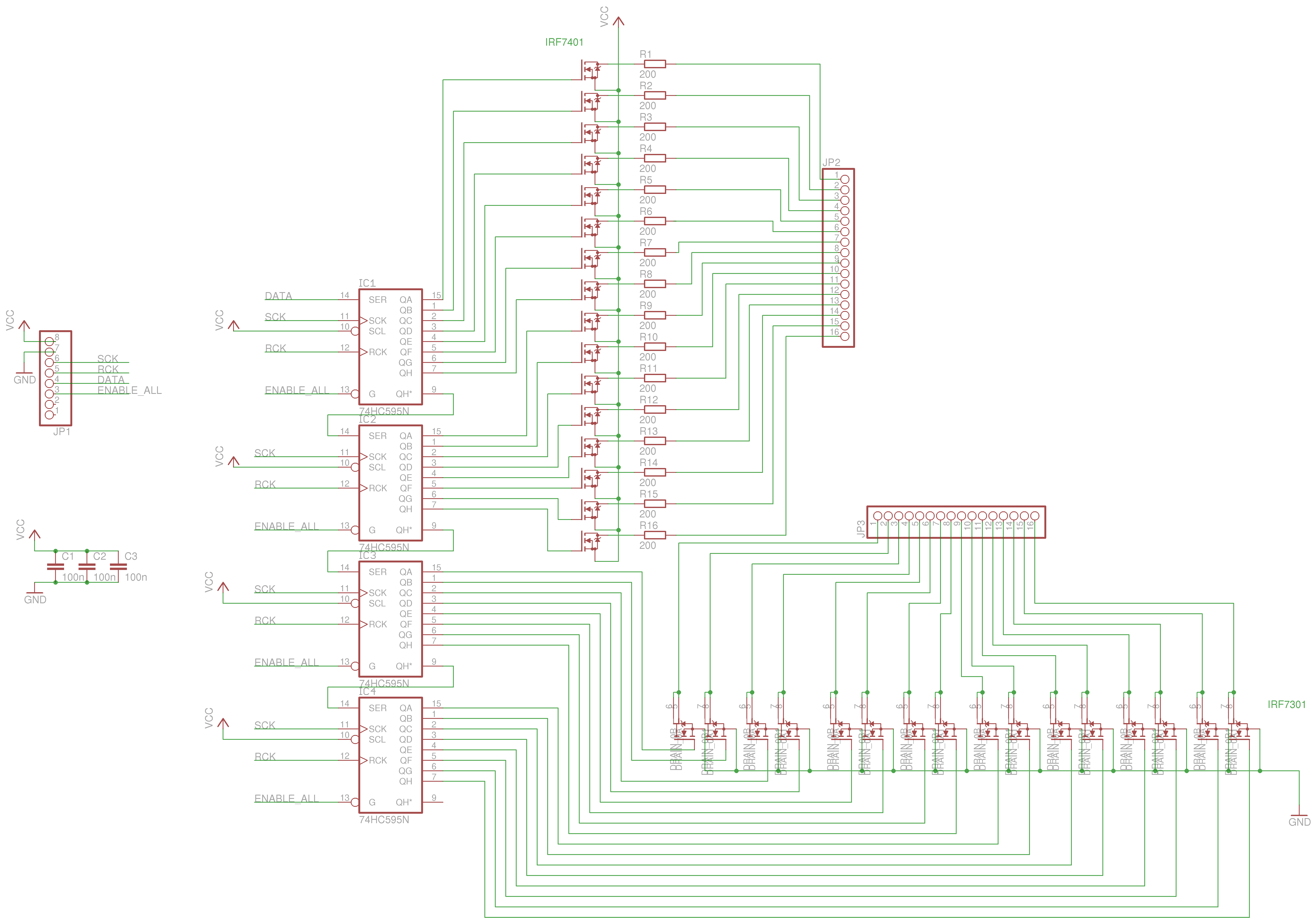

Ich möchte eine 16x16 LED-Matrix basteln. Wie von Falk hier
Beitrag "12x12 LED Matrix" vorgeschlagen möchte ich den
IRF7301 als Spaltentreiber und den IRF7401 als Zeilentreiber nutzen. Da
ich wenig von MOSFETS verstehe wollte ich fragen ob das so geht?
200 Ohm habe ich gewählt das beim testen nicht die LEDs durchbrennen(sie
leuchten aber bei 0.0015 Ampere noch).

Du solltest für die Zeilen-Mosfets (IRF7401) besser P-Kanal-Typen
nehmen.
BTW:
Wenn du pro Zeile mehrere Spalten einschaltest, werden die Leds dunkler,
weil du nur 1 Widerstand pro Zeile hast.

von MaWin (Gast)
> Geht das so?
Nein.
die senkrechten MOSFETs sind falsch,
da VCC nur 5V betragen darf (muss genau so hoch sein wie die
Versorgungsspannung der 74HC595)
und eine LED ca. 2.1 - 3.6V braucht (die MOSFETs unter 0.1)
fliessen wegen deiner 200 Ohm nicht mehr als 13mA durch die LEDs,
die 320mA benötigen würden um normale Helligkeit
zu haben. Es sollten also eher 8.6 Ohm sein.
Du solltest auch mal einen scharfen Blick ins Datenblatt
deiner LEDs haben, ob die überhaupt 16-fachen Nennstrom
vertragen.
Bei den meisten ist nämlich beim 10-fachen Schluss, bei
blau/weiss sogar oft beim dreifachen.
Daher haben andere Mutiplexfelder nicht 16 x 16, sondern
eher 8 x 8 oder 64 x 4, das hat schon seinen Grund, die
Leute waren nicht blöd und haben aus Jux und Dollerei
mehr Teile verbaut als auf den ersten Blick nötig sind.
von Ch D. (chrisu) Benutzerseite
Die MOSFETS kann ich so lassen wenn ich die Widerstände anpasse?

Es reicht mir erstmal wenn die LEDs leuchten, wenn auch nur schwach. Die
LEDs die ich habe leuchten auch noch wenn ich sie an 5V mit einem 3k
Widerstand anschließe. Und wenn ich 5/3000 = 0.0017 und 0.0017 * 16 =
0.027 und 2.6/0.027 = 96. Also sollten sie auch noch mit 96 Ohm leuchten
oder?
von Thomas K. (rlyeh_drifter) Benutzerseite
> oder?
du musst von den 5V noch die Flusspannung abziehen, und der Strom sollte
höher sein, weil die Led ja nicht dauernd an ist, da sie ja gemultiplext
wird.
Ich habe weder ein Datenblatt noch eine Typenbezeichnung zu den LEDs.
Ich werde einfach einen 25 Ohm Widerstand nehmen, das wären dann ca
100mA Pulsstrom. Sollte also gehen oder?
Wenn ich jetzt noch den  IRF7104 als Zeilen MOSFET nehme dann sollte es
doch funktionieren oder?
Danke für Eure Hilfe
von MaWin (Gast)
Der 7401 würde gehen.
Dann lass doch den ganzen MOSFET-Schwachsinn weg.
Für ein paar Mikroampere durch die LEDs reicht der 595 auch so.
Man baut doch kein Display, damit es "erstmal schwach" leuchtet,
was man dann nicht verwenden kann um es richtig leuchten zu lassen.
Du wirst schon um eine Auslegung mit vollen Nenndaten nicht
drumrumkommen.
Wenn dir 10% der Lichtausbeute reichen, weil dich helleres Licht nur
blendet, dann kauf billigere LEDs, die sind von alleine dunkler.

von Falk B. (falk)
@MaWin (Gast)
Ja, aber das Symbol und damit das Layout ist falsch. Das sind N-Kanal.
Nö.
Lesen und Verstehen. Die Widerstädnde sind für die Entwicklungsphase,
damit beim Versagen des Multiplexings die LEDs überleben.

von MaWin (Gast)
> LESEN!
DENKEN !
1:16 Mux kann man in der Praxis ziemlich knicken,
man kommt kaum über 5mA pro LED mit entsprechend
mieser Helligkeit. Daher ist die Schaltung als
Basis kompletter Murks, weil sie sie nachher vollkommen
umbauen müsste und eben nicht nur die Widerstandswerte
verringern muss.
