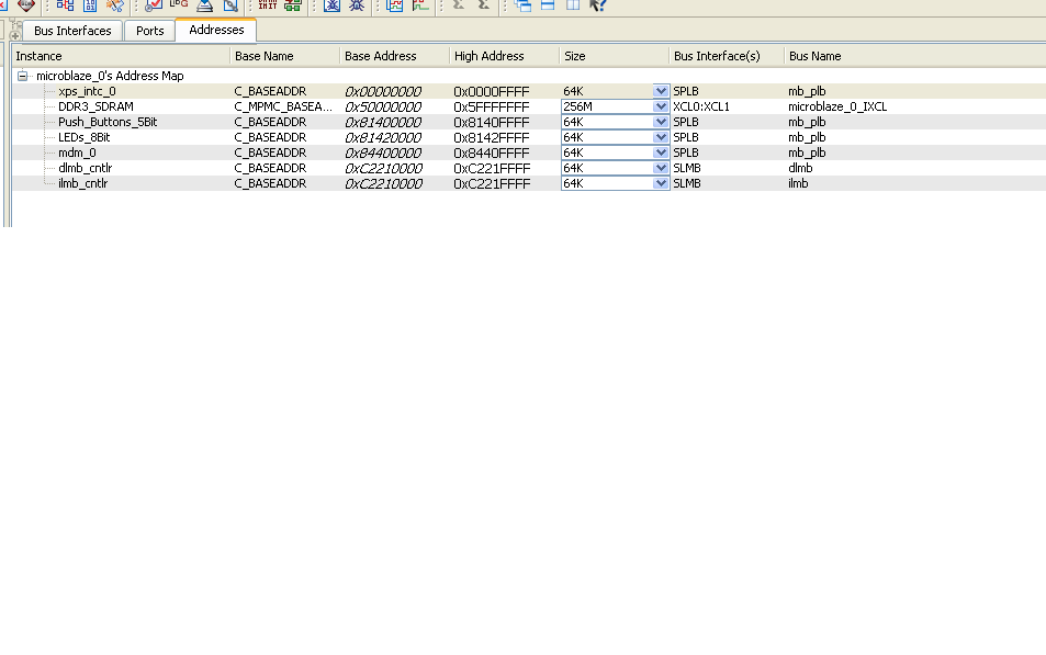

Ich versuche (inzwischen verzweifelt) eine ISR zu machen. Der Microblaze
soll in die ISR springen wenn einer der DIP Schalter betätigt wird.
Leider kann ich machen was ich will er springt nicht.
Wenn ich die ISR forciere (XIntc_Out32(X...) dann geht es.
H I L F E ! ! !

Die "xparameters.h" wird sehr hilfreich sein. Eigentlich sollte man vor
dem
    XGpio_InterruptEnable(&Sw,
XPAR_DIP_SWITCHES_8BIT_IP2INTC_IRPT_MASK);
ein "XGpio_InterruptGlobalEnable" machen.
Ausserdem bei:
XIntc_RegisterHandler(XPAR_XPS_INTC_0_BASEADDR,
XPAR_DIP_SWITCHES_8BIT_DEVICE_ID,
                     (XInterruptHandler)InterruptHandler,
                     (void *)0);
ich glaube das is die falsche DEVICE_ID, bin aber nich 100% sicher.
Alles steht in die "xparameters.h"
Gruss
Valentin

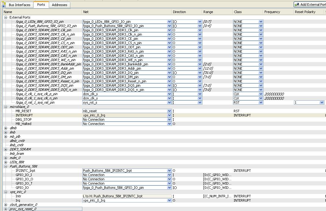

DANKE, dass DU dir so viel Mühe machst!!!
also ein fehler kann ich nicht mehr entdecken hast du mal die register
während des programmablaufs ausgelesen ob überhaupt ein interrupt
ausgelöst wird?

Hab das so gemacht. Geht leider immer noch nicht.
Ich habe die PushButtons als External definiert. Ist das ev. der Fehler?
Fällt Dir noch was ein ?

ändert sich hier bei tastendruck die LED anzeige?
in deinem UCF datei verwendest du:
fpga_0_Push_Buttons_5Bit_GPIO_IO_pin
in deinem MHS datei aber:
Push_Buttons_5Bit_GPIO_IO_I_pin
es gibt keine Verbindung zwischen UCF und MHS.
Solche Fehler kannst du vermeiden, in dem du ein neues Projekt
erstellst. Dann kannst du direkt die Interrupts eingeben und EDK
verbindet alles für dich. So bist du sicher das die HW Seite in Ordnung
ist. Dann kannst du die SW debuggen.

Ich hab die ISE noch mal laufen lassen und alle Bez. kontrolliert.
Die Buttons rühren sich immer noch nicht.
Ich werde die EDK noch einmal machen. Vielleicht hilft das etwas.
Der Interrupt funktioniert!!!!!!
Ich hab alles noch einmal gemacht und genau wie Ihr gesagt habt die
Interrupts bleich beim BSB eingestellt. JUHU!!!
D A N K E für Eure Geduld.
