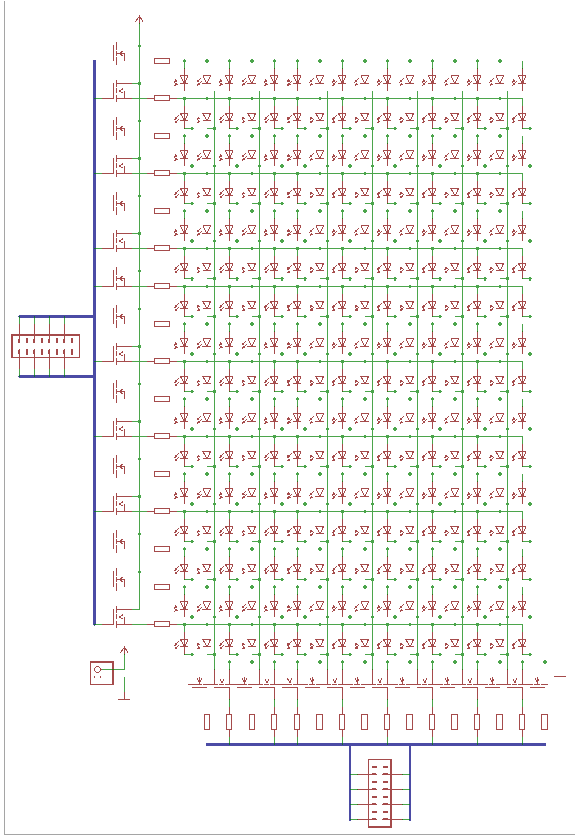

Also, ich hab da schonmal was vorbereitet: Siehe Anhang.
Das ist mal die vorläufige Schaltung, wobei ich noch keine
Schieberegister eingeplant habe. Wollte ich sowieso auf eine andere
Platine auslagern. Als MOSFET hatte ich mir den hier:
http://www.reichelt.de/?ACTION=3;ARTICLE=41142;GROUPID=2879;PROVID=2351
ausgeguckt.

von MaWin (Gast)
Bloss hast du vergessen vorher die Beiträge und Links zu lesen.
NMOSFETs sind da falsch (und brauchen an der anderen Stelle keine
"Basisvorwiderstände" am Gate).
Der ausgesuchte MOSFET wäre auch für 320mA (Zeilen) bzw. 5.12A (Spalten)
komplett wahnwitzig unterdimensioniert, der hält maximal 0.2A aus bei
dann schon 1V Spannungsabfall.
Du wirst auch keine LEDs die offiziell 16-fachen Spitzenstrom
aushalten finden.
von Hc Z. (mizch)
Eine 16x16-Matrix ist schon etwas Anderes als das Beispiel, auf das Du
Dich zunächst bezogst.  Ich würde mich spätestens jetzt mit Alternativen
beschäftigen, also den schon genannten Schieberegistern oder mehreren
parallelen Matrizen.  Die Ströme, die Du schnell schalten musst, werden
sonst zu unhandlich (vorausgesetzt, Du hast irgendwoher LEDs, die ihn
verarbeiten).
von LDericher (Gast)
Ja, ich habe die Beiträge vorher gelesen, und habe darauf gehofft, nicht
unverzüglich meine Schaltung anpassen zu müssen; dass die Folgeposter
darauf kommen, dass ich schon alles lese. Wie auch immer
Kannst du vielleicht so tun, als ständen da die richtigen Transistoren?
Danke :)
Okay, ich sehs auch. Da muss ich wohl noch mal nachschaun.
> aushalten finden.
Also dann: Thread vergammeln lassen, Projekt eingraben und vergessen,
dass es LEDs und Elektronik gibt? klingt sehr optimistisch.
Gruß,
euer LDer

spricht ja nichts dagegen, wenn alle Matrizen gleichzeitig jeweils
Spalte 0 anzeigen. Dann wird in allen 4 Matrizen Spalte 1 geladen,
umgeschaltet und dann zeigen alle 4 Matrizen gleichzeitig Spalte 1 an.
etc.
De Facto hast du einen 8-er Multiplex, der vielleicht nicht ganz
Full-Speed läuft (weil du ja 4 Spalten laden musst und nicht nur eine)
aber sagte das schon wer: Die Dinger sind schnell! Man muss es nur ein
wenig geschickt machen.

Also heißt das, dass ich die Spannungs/Stromquelle vierteilen muss.
Richtig?

von Karl H. (kbuchegg)
LDericher schrieb:
> was von der Bechaltung ja schon möglich ist
Äh. Nein
Du musst die komplette Matrix schon aus 4 voneinander unabhängigen 8*8
Teile ansehen.
Du kannst entweder die Spalten oder die Zeilen Treiber der
Einzelmatrizen zusammenschalten und gleichzeitig ansteuern. Aber die
jeweils anderen (Zeilen/Spalten) müssen voneinander unabhängig sein.

Hier heisst es tatsächlich gleichzeitig.
Wenn du eine extreme Zeitlupe hättest, würde man sehen, dass tatsächlich
in den Submatrizen gleichzeitig jeweils Spalte 0 leuchtet und bei allen
4 Submatrizen gleichzeitig auf Spalte 1 umgeschaltet wird.
> Richtig?
Wenn du das meinst, was ich denke das du meinst, dann: ja
LDericher schrieb:
> Natürlich. Hab wieder das Prinzip der Schieberegister aus den Augen
> verloren~
Darum gehts hier gar nicht.
Um 4 Stück 8*8 Matrizen anzuschliessen, müsstest du 5 Stück 8-Bit Ports
haben. Dann könntest du jeden Spalten/Zeilenanschluss direkt an den µC
hängen.
An 4 Ports stellst du den Spalteninhalt jeder Submatrix ein (über die
Zeilenleitungen) und am gemeinsamen Spaltenanschluss aller Matrizen
entscheidest du in welcher Spalte die Werte der 4 Zeilenports in jeder
Submatrix angezeigt werden sollen.
Da du aber wahrscheinlich keine 5 Stück 8-Bit Ports haben wirst, muss
man sich die eben mit Schieberegistern selbst machen. Dann reichen zb
für die 4 Stück Zeilenports lediglich 3 Ausgänge am µC und ob man die 8
Spaltentreiber direkt am µC anschliesst oder ebenfalls über die SR führt
... das muss man entscheiden, wenn feststeht was sonst noch so an den µC
ran muss. Hat man die 8 Pins, dann würde ich da kein SR dafür nehmen,
hat man sie nicht, dann kommt eben ein SR zusätzlich in die SR-Kette und
man ist weiterhin bei 3 verbrauchten Pins.

von Alexander V. (avogra)
Nur ne kleine alternative Sichtweise: die 4 parallelen Matrizen stell
ich mir für die Ansteuerung lieber als eine 8x32 Matrix vor. Dabei sind
die LEDs aber nicht in 8x32 angeordnet, sondern ein 8x16 Block ist unter
den anderen 8x16 Block verschoben. Sichtbar ist also eine 16x16 Matrix,
angesteuert wird eine 8x32 Matrix.
 Wenn du z.B. 4 8-Bit Schieberegister hintereinander hängst und die
Steuerleitungen (bis auf den ser-eingang) parallel schaltest, verhalten
sie sich genau wie ein 32-Bit Schieberegister. 4x 8 Bit = 32 Bit rein
schieben, alle Ausgänge updaten mit RCK. Das Daten reinschieben könntest
du mit dem Hardware-SPI des Megas machen. Der kann mit bis zur halben
Taktrate des µC-Controllers, also bis zu 10MHz laufen. Das wird kaum
langsamer als wenn du direkt mit Ports rausgehst. Ist allerdings
zusätzlicher Einarbeitungsaufwand. Mir reicht das sogar für 24x32
zweifarbige LEDs in 16 Abstufungen. Der µC hat in deinem Fall also noch
ordentlich Luft.
Gruß, Alex
