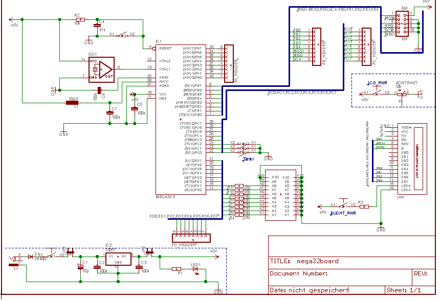

Hallo, nach meinem ersten nicht ganz erfolgreichen Versuch hier: Beitrag "Allererster eigener Schaltplan" habe ich nun versucht die dort gebrachten Vorschläge zu berücksichtigen und würde mich freuen, wenn ihr nochmal einen kurze Blick darüber werfen würdet. Insbesondere würde mich interessieren, ob die Signale des ISPs für die Ansteuerung des LCDs verwenden kann. Ich bin aber am Überlegen das nochmal zu ändern, da ich sonst ja zwar ein Programm einspielen kann, spätestens beim Debug allerdings das Display nicht mehr richtig funktioniert. Geht Debuggen mit dem Dragon über ISP oder brauche ich dafür zwingend JTAG? Vielen Dank im Voraus! Michael
Nur zur Terminologie. Das Layout ist quasi eine Platine. Das was du hier hast ist ein Schaltplan.... :-/ Michael K. schrieb: > Geht Debuggen mit dem Dragon über ISP Nein. > oder brauche ich dafür zwingend JTAG? Debiuggen geht über JTAG oder DebugWire. Wohin geht das Signal RES auf dem ISP-Bus?

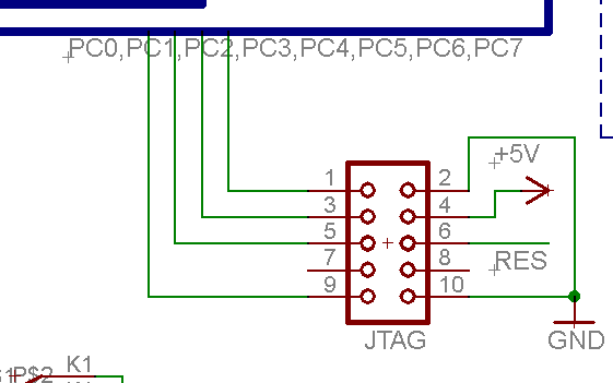

Hallo Lothar, erst mal vielen Dank für die schnelle Antwort. RES ist mit Reset verbunden (Netzname). Brauche ich für Debug JTAG und ISP zusammen? Wie wird das dann am Dragon angeschlossen? Ein Kabel für ISP und eins für JTAG? Habe den Dragon leider noch nicht. Dann würde das mit dem Display auf den ISP-Leitungen funktionieren (ich habe es leider gerade geändert und die JTAG Leitungen verwendet :( )? mfg

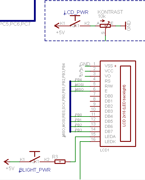

Habe das LCD nun wieder mit am ISP angeschlossen und einen Stecker für JTAG vorgesehen.
Na, ist doch schon besser als der ursprüngliche Entwurf. Die gesammten (gesammelten)Signalnamen schreibt man gewöhnlich nicht an den Bus. Man kann es machen wenn man Busse nochmal etwas unterscheiden will, wie z.B. Adressbus und Datenbus. Jedem Signal wird ein Name zugeordnet und einzeln an den jeweiligen Leitungsenden platziert, damit man die Schaltung auch nachvollziehen kann. Mehr ist nicht nötig. Oben ist das ja schon gelungen. Unten fehlt das Beschriebene noch und der Bus vom LCD-Modul sollte auch irgendwo hinführen. Dem Bauteil etwas unterhalb der Mitte fehlt noch ein sinnvoller Bezeichner, damit man weiß was das überhaupt ist. Ansonsten alles klar. Hoffentlich kommen noch sinnvolle Beiträge und nicht wieder pubertierendes Gebashe wie im ursprünglichem Thread.
Danke, dann werd ich mich morgen mal ans Layout machen. Wie funktioniert das dann mit dem Debuggen? JTAG und ISP nötig? Oder ISP nur zum flashen und JTAG alleine zum Debuggen? Nochmals vielen Dank! Michael
Wenn du JTAG verwenden kannst, kannst auch ISP weglassen, denn JTAG kann auch flashen. Grüße Andreas

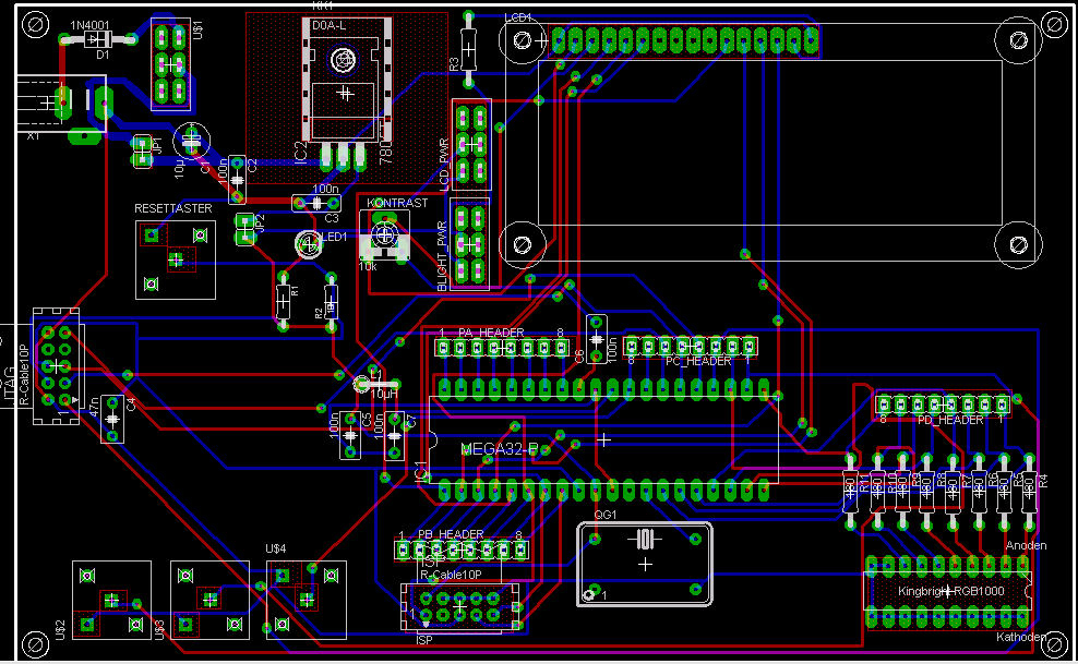

Zu spät, jetzt ist beides drin ;) Ich habe ein paar Probleme mit dem manuellen Routen. Und zwar schaffe ich es nicht, das Board mit einer akzeptablen Anzahl an Vias zu routen. Ich brauche für jede Durchkontaktierung ein Via, weil ich ja z.B. einen IC-Sockel nicht von oben mit verlöten kann. Gibt es da irgendwelche Tipps? Selbst der Autorouter braucht ca. 70 Vias :( mfg
>Ich habe ein paar Probleme mit dem manuellen Routen. Und zwar schaffe >ich es nicht, das Board mit einer akzeptablen Anzahl an Vias zu routen. Mach ein PNG-Bild mit ausreichender Zoom-Möglichkeit und stell es hier ein. Dann sehen wir mal. >IC-Sockel nicht von oben mit verlöten kann. Wenn du Sockel mit gedrehten Kontakten nimmst (alles andere ist ohnehin Schrott) geht das löten von oben schon. Eine feine Spitze sollte man dafür aber schon nehmen und in der unmittelbaren Nachbarschaft des IC's Platz zum löten frei halten. Außerdem kann man Ovalpads nehmen die ein wenig vor schauen und wo man mit der Lötspitze besser ran kommt. Siehe: http://cgi.ebay.de/IC-Fassung-IC-Sockel-Prazision-24pol-DIL-Doppelpack-/330446198017?pt=Bauteile&hash=item4cf020d501

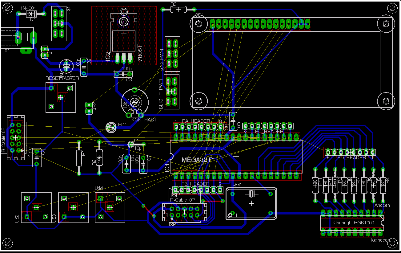

Danke für das Angebot. Hier nun das Ergebnis. Ich habe nun die Bauteile hoffentlich einigermaßen vernünftig platziert. Dadurch konnte ich die Anzahl der Vias auf 39 senken, was für mich ok wäre. Wenn das Display unter dem Controller wäre, wären es bestimmt noch weniger. Ich habe die Versorgungsleitungen zum Spannungsregler dicker gemacht und versucht, die Kapazitäten so nah wie möglich am Controller zu platzieren. Nichtsdestotrotz konnte ich bei meinen manuellen Versuchen die Viaanzahl des Autorouters nicht unterbieten bzw. kam meistens gar nicht so weit. mfg
@ Michael K. (damichl) >Danke für das Angebot. Hier nun das Ergebnis. Naja. > Ich habe nun die Bauteile >hoffentlich einigermaßen vernünftig platziert. Könnte schlimmer sein. >Nichtsdestotrotz konnte ich bei meinen manuellen Versuchen die Viaanzahl >des Autorouters nicht unterbieten bzw. kam meistens gar nicht so weit. Übung macht den Meister. Deine Platine ist riesig und halbleer. Die kann man LOCKER einseitig layouten, mit bestenfalls einer handvoll Drahtbrücken. Dann ist auch das Löten von unten kein Problem. Also das Ganze noch einmal. MfG Falk
Wenn es auf Minimierung von Vias ankommt könnte man sicher noch was machen. Beispiel: Statt drei Leitungen (rot) über zwei Leitungen (blau) zu verlegen könnte man auch mit den zwei Leitungen einen Seitenwechsel machen und hätte zwei Vias gespart. Rechts neben dem Controller fallen einem die Leitungen sofort auf. Masse und Versorgung sollte man doppelt so breit machen und zwar überall. Man bekommt dann gleich ein anderes Bild ob sich nicht noch da was optimieren lässt. Die Ovalpads sind für den Controller etwas zu breit. Mit schmaleren kann man auch zwischen den Ovalpads durchrouten. Die Leiterbahn-Schleifen von Pin IC1-Pin 6 und 23 kann man dann auch kürzer verlegen. Vorteilhaft könnte es auch sein wenn rot nur in X-Richtung und blau in Y-Richtung (oder umgekehrt) verlegt wird und man dabei Pads wie Vias benutzt wenn man die Seite wechseln will. Wenn man bei ungünstigem Leitungsverlauf noch Bauteile verschieben kann, kann es auch besser werden. Zusätzlicher Optimierungsmöglichkeiten kann man durch Porttausch gewinnen in dem man die Software entsprechend ändert. Wenn es nichts mehr zu ändern gibt, sollte man noch auf beiden Seiten einen sinnvollen Text hinzufügen damit es bei der Herstellung der LP keine böse Überraschung gibt.

Okay dieses Angebot nehme ich gerne an. Wenngleich ich auch irgendwie das Gefühl habe, bei dem ganzen an einem toten Punkt angekommen zu sein. Gibt es denn keine Möglichkeit, das Ganze irgendwie nach einem gewissen System zu machen? Irgendwie kommt mir das ganze doch recht willkürlich vor. Fast wie ein Rätsel ;) Zum Oszillator: Ich hatte ihn hier rumliegen, außerdem sieht er gut aus und Platz ist auf dem Board auch genug ;) mfg
Also so weit bin ich bis jetzt manuell mit nur 4 Vias gekommen. Der Rest gestaltet sich schwierig, besonders wenn man Vias einsparen will (habe für Vias nur die Bungard Favorit zur Verfügung).
-Layouten ist manchmal wie Schach spielen. Seinen nächsten Zug muss man sich schon gut überlegen. Manche verlegen erst die Versorgung und manche erst die Signalleitungen. Das macht jeder so wie er glaubt das es am besten funzt. -Günstig ist, wenn man die Masse an den Leiterplattenrand vorsieht. -Ich würde erst noch folgende Änderung vornehmen: U$1,LCD_PWR und BLIGHT_PWR sind Schalter. Da sind runde Pads vorteilhafter wenn man zwischen den Pins noch eine Leitung durchziehen muss. Ich würde die ganz unten unterhalb des Controllers platzieren, damit die leicht (wie die Taster)erreichbar sind sofern man nicht Leitungen quer über das Board legen muss wenn es nicht sein muss. Die Entscheidung bleibt dir überlassen. -Der Reset-Taster wird unten wohl auch noch Platz finden. -Dann ist der Raum zwischen dem R-Cable10P und dem Controller auch fast frei. (Kann man den Stecker nicht unterhalb des Controllers platzieren?) -Einige Bauteile kann man vorteilhafter platzieren was der Schaltplan schon vorgibt, also die ganze Beschaltung links vom Controller auch nahe im Layout platziert wird und nicht halb über die Platine verteilt. -Die Entstörkondensatoren kommen an die betreffenden Pins vom Controller, so nahe wie möglich und die Masse dazu wird erst mal ignoriert aber im Hinterkopf behalten. -Das Trimmpoti für den LCD-Kontrast würde ich oben neben das Display setzen, um 180°drehen und dann direkt an die betreffenden Pins anschließen. -Gemäß dem Schaltplan würde ich die Versorgung mit dem Spannungregler oben links platzieren, so kompakt wie möglich. -Die Leiterbahnen am Kingbright RGB1000-Bauteil sind nicht sehr vorteilhaft verlegt. Möglichst immer so auf den Halbkreis eines Ovalpads legen das genügend Abstand zur Umgebung bleibt. Der virtuelle Mittelpunkt liegt da etwas höher als die Bohrung. So haste u.U. lauter Kurzschlüsse. -Den ISP-Steckverbinder kannste um 180° drehen und damit den Verlauf der Leitungen günstiger und direkter ohne Schleife gestalten. Wenn dann die eine oder andere Verbindung nicht geht, lässt man die erst mal weg und macht das wichtigste und das sind die Leitungen die man schon mal ohne Kreuzung auch verlegen kann. Wenn das erledigt ist, bleibt am Ende nicht mehr viel übrig und da kann man dann Vias setzen. -Die Leitungen die da Y-förmig am LCD angeschlossen sind gehören wohl zur gleichen Gruppe und können sinnvoller verlegt werden ohne das gleich der Weg für andere Leitungen dicht ist, daher würde ich die erst später machen und mich um die Signalleitungen kümmern. Wenn man die Möglichkeit hat, viele Leitungen leicht zu verlegen sollte man das bevorzugen gegenüber wenigen wo es schwieriger ist. (Quasi wie bei Klausuren wo man erst mal die leichten Aufgaben löst und punktet und dann erst die schwierigen). Ich hoffe ich konnte etwas behilflich sein.
