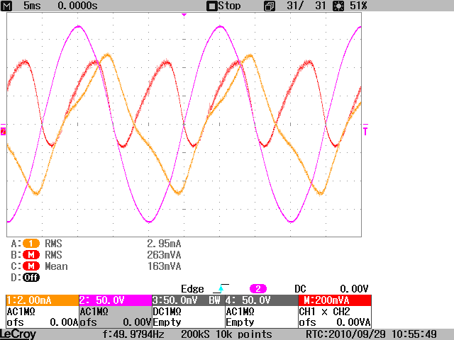

Wenn man ein WIRKLICH sparsames NEtzteil haben will, muss man diese Minitrafos doppelt in Reihe schalten, sowohl primär als auch sekundär. Warum? Weil die Dinger auf Kante dimnesioniert sind und bei Nennspannung schon ordentlich in die magnetische Sättigung gehen. Bei der Reihenschaltung sieht jeder Trafo nur die halbe Spannung, damit kommt er nicht so stark in die Sättigung und es wird DEUTLICH weniger Energie sinnlos verbraten. Dazu noch einen stromsparenden Spannungsregler ala LP2950 und das Ganz braucht vielleicht 0,5W oder so. Siehe Anhang. Der gemessene Trafo ist von BLOCK mit 0,5VA, gemessen im Leerlauf. MFG Falk
Felix Sturm schrieb: > Trafo(Reichelt): > EI 30/18 109 Laut Datenblatt 0,9W im Leerlauf. Plus 0,3W für deine Schaltung macht 0,5W primär. Insgesamt ca. 1W - 2W
