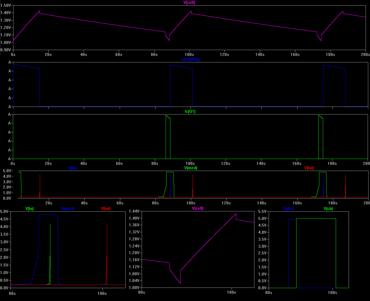

es geht wieder einmal um "mein" Projekt Ladegerät. Diesmal möchte ich
das Pferd von hinten aufzäumen und nehme einfach einmal an, daß die
Schaltungsteile für Ladung und Entladung schon vorhanden sind.
Die Ladeschaltung lädt bis zu einer gewissen Maximalspannung, die
Entladeschaltung entlädt bis zu einer vorgegebenen Minimalspannung.
So weit so gut. Angenommen ich lege jetzt aber eine halb volle Zelle
ein, so gibt es entweder die Möglichkeit zu Laden oder zu Entladen. Das
ganze liesse sich natürlich jetzt einfach und pragmatisch mit einem
Schiebeschalter realisieren, mit dem der Benutzer manuell zwischen Lade-
und entladefunktion umschalten kann. Problematisch dabei ist jedoch, daß
der Benutzer dazu an's Gerät muss.
Idealer Weise wäre also eine Art Schaltung gesucht, die erst auf
Entladen stellt und dann beim Erreichen der unteren Schwelle automatisch
auf Ladung schält. Die Prinzipschaltung meiner Lade- und
Entladekonstrunktion sieht vereinfacht dargestellt wie folgt aus:

Persönliche Seite #1883067
> Wiso? Wenn U-R_L > U(Invertierend), dann steuert der Transistor durch
> und es wird geladen.
Na, jetzt verstehe ich was Du meinst....
Dann brauchsr Du ein wenig mehr Logik. Und logik heist Logik, nicht
Spannungsdetektion.
Fuer das ENtladen zwei KOmparatoren:
Wenn Spannung < 1.2V, dann schalte auf entladen
Wenn Spannung < 1.0V, dann schalte Flipflop.
Flipflop schaltet auf auf laden
Wenn Spannung > 1.3V, dann schalte Flipflop zurueck
Flipflop stoppt Laden

OP #1885382
Hallo nochmal,
nach längerem Grubeln, Zeichnen, Überlegen und auch Simulieren in einem
einfachem Logiksimulator beschleicht mich immer mehr die Vermutung, daß
die variante mit dem Flipflop einfach nicht funktionieren mag. Ich habe
auch mit 2 Flipflops probiert, je eines für Laden und Entladen.
Insgesamt gibt es ja nur drei Signale von den Komperatoren:
a) Zelle leer (Zellenspannung unter Minimalwert)
b) Schwellenspannungsvergleich (die runden 1,2V)
c) Zelle voll (Zellenspannung über Maximalwert)
Laden: Setzen des Flipflops durch Signal leer stellt schon ein Problem
dar. Wie soll ich das Signal an den Seteingang geben und dann wieder
zurücknehmen. Wenn ich das Signal am Set-Eingang lasse funktioniert das
Rücksetzen nämlich nicht mehr. Nur soll das Flipflop bei Erreichen von
Signal voll zurückgesetzt werden. In meiner Simulation funktioniert das
auf jeden Fall nicht. Beim Entladen ist es dann das Selbe in grün.
Allerdings mag ich nicht glauben, daß man für so eine Problematik mit
extremen Kalibern auffahren muß.
PS: Meine letzte ASCII-Schaltungszeichnung könnt ihr vergessen, das war
sowiso Blödsinn.
Persönliche Seite #1888353
Hallo Ivan,
das geht auch prima OHNE Takt mit RS-Flipflop statt JK-Flipflop.
Das stimmt nicht.
Das Signal "Unterspannung" vom Komparator setzt sich in dem Moment
selber zurueck, in dem Du beginnst zu laden, denn dann ist die Spannung
ja nicht mehr zu klein!
na ja.... mach Dir mal keinen Kopf......alles, was man (noch) nicht
versteht, erscheint zunaechst schwierig.....
Gruss
Michael
OP #1888391
> Das stimmt nicht.
Da hast Du recht, das stimmt so nicht. Allerdings bleibt das Problem
beim Laden bestehen. Aber gut zu wissen, daß ich im Fall des Falles hier
noch ein Gatter einsparen könnte.
Stimmt, aber ich habe schon eine Menge gelernt. Jedenfalls bin ich sehr
erleichtert, daß das Problem nun augenscheinlich gelöst zu sein scheint.
Im laufe dieser kommenden Woche werde ich dann 'mal die Gesamtschaltung
zusammenzimmern und einen Prototypen bauen, um zu sehen, ob das auch in
der Praxis so reibungslos funktioniert.
> Gruss
> Michael
Gruß zurück, Iwan

Anbei noch ein paar Ergebnisse meiner bisherigen Simulation.
Die Zelle wurde durch einen Kondensator mit Parallel- und
Serienwiderstand emuliert. Die angegebenen Zeiten sind daher auch nicht
relevant.
Ganz oben die Zellenspannung. Gestartet wird im Ladevorgang, der
langsame Abfall soll eine Selbstentladung darstellen. Nach Erreichen
einer unteren Schwelle wird forciert entladen um bei Erreichen der
Entladeschlußspannung mit dem Laden fortzufahren.
Darunter sind die Ströme am Kondensator zu erkennen. Blau ist der
Ladestrom und grün der Entladestrom.
Darunter sind die Signale meiner Komparatoren zu erkennen.
Unten Links die Signale der Komparatoren noch einmal genauer für einen
Zyklus. Leider habe ich nicht darauf geachtet, die selben Farben wie im
vorhergehenden Bild zu verwenden.
Zur besseren Orientierung daneben noch der Spannungsverlauf für diesen
Zyklus. Ganz rechts unten noch die Signale an den Lade- (grün) und den
Entladetransistor (blau).
