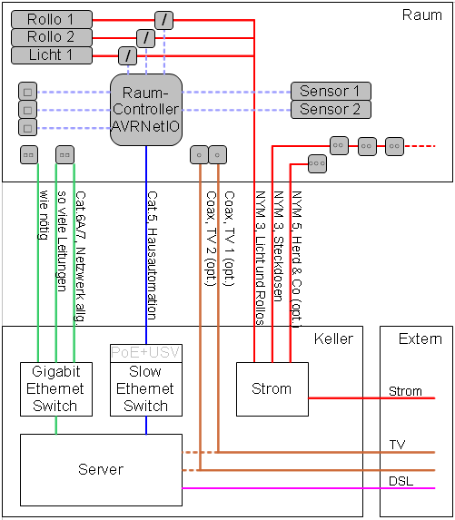

wir sind zur Zeit bei der konkreten Planung unseres Einfamilienhauses in
Massivbauweise. Ein Thema, bei dem ich noch recht viele Fragezeichen
überm Kopf habe ist die Elektro- und Multimediaverkabelung.
Die einzelnen Bauunternehmen bieten uns wie erwartet unterschiedliche
Lösungen an. Wirklich zufriedenstellend war bislang aber keine (genug
Steckdosen hatte keiner inklusive ;) ).
Das Multimediasystem von Homeway z.B. ist zwar eine nette Idee, aber
analoges Telefon und ISDN brauchen wir nicht mehr, Cat.5 für Netzwerk
hat uns zu wenig Luft nach oben und Coax für TV brauchen wir nur einmal
bis zum HTPC.
Zusammengefasst kommen wir unserer Meinung nach mit einer vernünftigen
(Cat.7) Ethernetverkabelung aus. Natürlich durch Leerrohre wo möglich,
um ggf. später das eine oder andere Glasfaserkabel nachzurüsten.
Haben wir irgendwas übersehen, oder kommt man auf längere Sicht damit
aus?
Interessanter ist das Thema Hausautomation. Ich habe mich jetzt in
einige Threads reingelesen, aber irgendwie nichts gefunden, was meinen
Vorstellungen entspricht. Ich beschreib einfach mal, was ich gerne im
Haus hätte und würde mich freuen, wenn mir der eine oder andere sagen
kann, dass er sowas schon realisiert hätte, dass es sowas als
kommerzielle Lösung fertig gibt, oder hier im einen oder anderen Thread
schon durchexerziert wurde. Wenn da grobe Denkfehler drin sind oder ihr
Tipps für die konkrete Umsetzung habt, interessiert mich das natürlich
auch.
Für die Hausautomation habe ich mir ein eigenes physisches
Ethernet-Netzwerk vorgestellt, was nicht direkt mit dem oben erwähnten
Multimedia-System verbunden ist. Von einem zentralen Switch im Keller
ausgehend würde ich ein Kabel in jeden Raum führen. Cat.5 reicht für
solche Steueraufgaben ja dicke - es sei denn, von der Cat.7-Rolle ist
noch zu viel übrig :)
In jedem Raum wäre ein "Verteiler" angeschlossen. An diesem Verteiler
würden alle Taster, Schalter, Sensoren, Aktoren (nur Steuerströme), etc.
angeschlossen. Der Verteiler selbst könnte z.B. über PoE (Power over
Ethernet) versorgt werden oder über Steckernetzteil. Der Verteiler
selbst sollte genug "Eigenintelligenz" (Mikrocontroller,
Einplatinen-Computer, SoC, ...) besitzen, um beim Ausfall des Ethernets
so einfache Aufgaben wie "Licht an/aus", "Rolläden hoch/runter" auf
Tastendruck noch bewerkstelligen zu können.
Ich wollte die einzelnen Taster/Schalter sternförmig mit dem Verteiler
verbinden (z.B. vier Taster durch ein Cat.5).
An das Netzwerk würde ein zentraler Server angeschlossen werden, der
komplexere aber unkritische Aufgaben übernimmt wie z.B. Zeitsteuerungen,
Sensoren auswerten, etc. ... er dient gleichzeitig als Firewall zum
Multimedia-Netz.
Gibt es diese "Verteiler" so wie ich mir sie vorstelle? Also eine Art
eingebettetes System mit Ethernet-Anschluss und der Möglichkeit diverse
Schalter/Taster, Sensoren und Ausgänge um Relais zu schalten? (Ggf.
sogar so leistungsfähig, dass die Übertragung verschlüsselt erfolgt).
Ist das Vorhaben in euren Augen machbar/sinnvoll?
Die Installation und Konfiguration eines solchen Systems könnte ich
vermutlich komplett in Eigenleistung erbringen. Wenn diese Architektur
aber erst noch komplett entwickelt werden muss, werde ich das zusammen
mit den anderen Baustellen vom Aufwand her nicht stemmen können.
Danke an alle, die bis hierhin durchgelesen haben und einen schönen
Abend noch,
Kai
von Purzel H. (hacky)
Ethernet braucht etwas viel Strom. Jede Ethernet Schnittstelle ist mit
2.5W zu veranschlagen. Wenn man die Bandbreite fuer sowas nicht braucht
sollte man etwas anderes nehmen. Dh keinen Storen und Lichtschalter an
Ethernet anschliessen.

von Axel L. (axel_5)
>Jede Ethernet Schnittstelle ist mit 2.5W zu veranschlagen.
Bei mir aktuell 6V bei ca. 180mA. Könnte man aber noch fast halbieren,
aber die 6V sind bei mir historisch bedingt.
CAT7 kannst Du zwar machen, scheint mir aber überdimensioniert. HDTV
braucht gerade 10 MBit/s, da reicht 100MBit Ethernet locker aus. Wenn Du
CAT7 nutzen willst, also Gigabit Ethernet, geht PoE nicht mehr, da PoE
die ungenutzten Leitungen des 100 MBit Kabels nutzt. Bei GBit werden die
zur Datenübertragung verwendet.
Ich habe derzeit einen zentralen VDR Server mit 2 HDTV Karten, die dann
bis zu drei Fernseher versorgen. Das klappt problemlos, wobei natürlich
ein Fernseher jeweils nur Konserve abspielen kann. Deswegen hat der
Wohnzimmerfernseher zusätzlich einen SAT Empfänger, wegen des WAF.
Dazu kommen derzeit zwei Ethernet Hausautomatisierungsschaltstellen, die
mit 10 MBit angebunden sind. Die eine ist die Heizungs/Hauszentrale,
eine steuert Wohnzimmer/Küche/Essbereich (Markise, Dachfenster, Heizung)
und dient als HMI. Schalter, Sensoren etc. sind dann über 1.Wire an die
jeweils nächste Ethernet Schaltstelle angebunden. Die Datenraten sind so
niedrig, dass man die völlig problemlos über die anderen Ethernet
Leitungen mitlaufen lassen kann. Die werden einfach nur an den nächsten
Switch angebunden.
Switche/Router gibt es drei Stück, davon zwei mit WLAN, um Haus und
Garten komplett abzudecken.
Licht läuft nur da über die Automatisierung, wo das unbedingt nötig ist.
Das betrifft vor allem die Beleuchtung im Garten, die zentral
eingeschaltet werden kann. Im Hausinnern bin ich davon wieder
abgekommen.
Gruss
Axel

von Kai G. (runtimeterror)
N'Abend zusammen,
danke für die vielen Rückmeldungen!
Also Cat.7 sollte es schon sein, wenn ich eh neu baue. Ich plane mal ein
zusätzliches Coax-Kabel in die TV-Ecke ein, bis der ganze TV-Kram übers
Netzwerk läuft.
Was den Stromverbrauch von Ethernet-Endpunkten angeht habe ich bislang
keine eindeutigen Infos gefunden, kann mir aber nicht vorstellen, dass
das bei rund 20 Räumen zum Problem wird.
Ich habe für die Raumverteilung das AVR-NET-IO-Board ins Auge gefasst.
Hat das schonmal jemand für sowas eingesetzt? Die dafür angebotene
Relaiskarte kann ja keine 230V-Lasten schalten.
>bitte man hier ein paar threads lesen,  zu dem thema..
Habe nichts zu diesem Thema gefunden. Was spricht denn gegen den Einsatz
von zweier getrennter Netze für den Hausautomations- (Cat.5 + PoE) und
den Multimedia/PC-Teil (Cat.7)?
wenn dich das Klicken in der Wand nicht stört...
von Robert L. (lrlr)
haus mit 20 räumen bauen, aber avr-net-io? "billig/bastel" lösung
ist ein scherz oder ?
an sich nichts (bis auf die gründe die halt generell gegen hausbus und
Ethernet sprechen..)
wenn du ethernet zu jedem taster (so wie es bei hausbus z.b. EIB üblich
ist)  macht, wird es generell schon mal unrealistisch
1 modul pro raum, würd vermutlich gehen (wie gesagt, es macht halt lärm)
NUR: wenn der switch defekt ist (und das ist er alle paar jahre) oder
dessen netzteil, oder oder oder
geht GARNICHTS mehr...
das AVR-NET_IO ding, muss ja jemand steuern, das willst hoffentlich
nicht mit einem (vielleicht noch WIndows) PC machen ??
Hallo Robert, lies bitte meinen Eingangsbeitrag nochmal gegen:
Habe ich gar nicht vor.
Nenn mir ein EFH mit deutlich weniger Räumen?!
Wie gesagt - nichts anderes habe ich vor.
Auch das kann mit dem von mir vorgeschlagenen Konzept nicht passieren,
oder?
Soweit ich weiß arbeitet das Teil nach einmaliger Programmierung
autonom, oder hast du andere Infos?
0815 EFH:
Kind 2
Eltern 1 (+ schrank? 1)
Küche 1
wohn/esszimmer 1
Bad 1 (u.U: 2)
WC 1
Eingangsbereich 1
Abstellraum/Speis 1
ist ca. die Hälfte von 20 (also schon wesentlich weniger ;-)
(oder zählst du den Keller auch dazu ??)
(den ganzen Keller kannst vom Aufwand her als eine raum zählen, ich hab
da in jedem raum 1 licht, keine rollo usw. )
kennst leicht jemanden, der dir das programmiert?
und willst wirklich bei jeder Änderung die Dinger jedes mal neu
programmieren..
>oder?
ok, KÖNNTE sein, dass ein "autonomes" avr-net-io auch ohne netzwerk
funktioniert,
wieviel ein/ausgänge brauchst du (schätzungsweise) ?
Ok, dann zähl ich auch noch mal durch ;)
OG (7 Räume):
- Kinderzimmer 1
- Kinderzimmer 2
- Schlafzimmer
- Ankleide
- Bad
- WC
- Flur
EG (7 Räume):
- Flur
- WC
- Küche
- Vorratsraum
- Esszimmer
- Wohnzimmer
- Büro 1
UG (6 Räume):
- Flur
- Technik
- Hauswirtschaft
- Büro 2
- Leerraum A
- Leerraum B
Sonstiges (2 Räume):
- Garage
- Außenanlage
Selbst wenn der eine oder andere Raum wegfällt oder zusammengelegt wird
- die Größenordnung für den Energieverbrauch bleibt in meinen Augen
dieselbe - egal ob's 15, 20 oder 25 Räume sind.
>>Das weiß ich noch nicht, wie läuft das denn bei anderen Bus-Systemen?
>Eingänge dezentral
>Ausgänge im Schaltschrank.
Ok, das wäre mit meiner Idee schlecht vereinbar - ich schau noch mal.
Das kriege ich gerade noch hin ;)
>programmieren..
Die komplexen Funktionen wird ein zentraler Rechner übernehmen, an den
komme ich immer dran. Neue Taster, Lampen etc. sollte (wenn alles nach
Plan läuft) keine Alltagstätigkeit sein. Da renne ich zur Not mit dem
ISP durchs Haus ;)
Wenn genug Zeit ist, kann man ja auch einen Firmware-Loader per Ethernet
einrichten.

von Ulrich (Firma: DC3AX) (uprinz)
Oh mann, das wird aber wild und teuer!
Es macht absolut keinen Sinn teures CAT7 Kabel für Aufgaben zu
missbrauchen, die Datenraten im Sekundentakt benötigen. Natürlich würde
ich für einen Neubau ebenfalls nur noch CAT7 Kabel einplanen. Aber nur
fürs Netz. Ich habe in meinem Altbau bei der Renovierung vor ein paar
Jahren alles mit CAT5e und CAT6 verlegt. Alle Netzwerkkabel werden zu
einem zentralen Punkt auf ein Patchpanel geführt. Damit kann ich die
Leitungen dann frei verteilen auf 100MBit, ISDN, Analog u.s.w.
Wegen der inzwischen günstigen Dual-Tuner-SAT Receiver liegen in den
Räumen in denen viel Fern gesehen werden kann oder könnte auch immer
zwei SAT Koax-Kabel.
Die Home-Automation ist aber etwas, das richtig Geld kosten kann. Wenn
man da selber bastelt, dann muss man schon einigen Gehirnschmalz hinein
stecken. 2W pro Knoten mehr oder weniger entscheiden darüber, ob es Geld
kostet oder spart. Alte 100W Glühlampen sind out, daher sind auch die
Zeiten vorbei in denen eine 10W verbrauchende Komfort-Schaltung binnen
Tagen ihren eigenen Verbrauch an der Lampe reinholen konnte.
Bedenkt bei Eurer Automatisierung auch, dass es, je nach Auslegung, zwei
oder mehr Module pro zu steuernder Beleuchtung geben kann, also eines
für den Taster/Schalter und eines für die Lampe selbst. Wer will schon
quer durch den dunklen Flur stolpern, um zu dem einen Lichtschalter zu
kommen? Je nach Treppenhaus Aufbau kommen da für die Schaltung einer
Flur Beleuchtung schon mal drei oder vier Schalter in frage. Im
Durchschnitt würde ich also eher 3 Module pro Raum kalkulieren.
3*2W*24h*365T entspricht 52kWh pro Jahr. Bei 9 Räumen sind das dann
473kWh.
Bei groben 20ct pro kWh sind das 100€ im Jahr, also mehr als eine 100m
Rolle 4 adriges Steuerkabel kostet, eher 250m.
Dann die Frage, warum ich ein AVR-NetIO nehmen muss, dass bei 16MHz mit
externem EMAC/PHY arbeitet, wo also drei Chips Strom verbrauchen, wenn
man es mit einem SAM7X oder STM32F107 mit jeweils einem PHY erledigen
kann. Dadurch, dass die Dinger per se Ethernet können, haben sie auch
die entsprechenden Interrupts und Wakeup Funktionen. Das NetIO benutzt
Längsregler, die die Boardspannung erzeugen, keine Schaltregler. D.h.
sie verbraten die Verlustleistung als Wärme. Versorgst Du Dein HA-Netz
<OT>
Manchmal frage ich mich, warum ich mich bemühe beim Opening-Post alle
Informationen reinzuschreiben - das liest scheinbar keine Sau.
</OT>

Aha - gut, dass ich nur ein Modul pro Raum verbauen wollte:
Beitrag "Multimediaverkabelung und Hausautomation über Ethernet"
Beitrag "Re: Multimediaverkabelung und Hausautomation über Ethernet"

Noch ist ja auch nichts entschieden, deshalb frage ich hier. Mit einem
Kasten ander Wand (oder hinter der abgehängten Decke - mal sehen) haben
meine Frau und ich kein Problem. Das ist ja nur so groß, wie ein Router.
Mal die Sinnhaftigkeit außer Acht gelassen könnte ich ja auch einen Bus
an den Raumverteiler anschließen - damit wäre die Erweiterbarkeit
zumindest gleichwertig.
Was ich tatsächlich als Nachteil sehe ist die Frage, wo die Relais
hinkommen und überhaupt, wie diese auszusehen haben. Gibt es sowas wie
fertige Schaltkästchen: Oben Strom rein, unten Rolläden dran und eine
Anschlussmöglichkeit für den Schaltstrom - am besten in der Größe einer
UP-Dose (blöd beschrieben, aber ich hoffe, ihr wisst, was ich meine).

Über die Führung der 230 V hatte ich doch noch gar keine Aussage gemacht
- ich wollte die Versorgung nach derzeitigem Stand über PoE realisieren.
Ich denke jetzt haben wir einen Punkt erreicht, wo man nicht mehr ohne
Zeichnung auskommt - ich pinsle mal was ...
Anbei das Ganze nochmal in Bildform, wie ich es mir bis jetzt
vorgestellt habe. Schau mal, ob das so verständlich ist.
Ulrich P. schrieb:
> Also die Relais sollen als Module am Verbraucher sitzen und ausreichend
> für ihn dimensioniert sein. Die Schaltverkabelung soll dann Sternförmig
> zu der jeweiligen Schaltbox des Raumes führen, die dann an der
> Busverkabelung hängt.
Die Box wird per Ethernet angebunden - ansonsten soweit alles korrekt.

> Ich glaube ich verstehe Dein Konzept jetzt nicht ganz. Aber damit musst
> Du doch zu jedem zu schaltenden Verbraucher auch noch mal die
> Schaltleitung legen.
Ja, aber dafür muss ich die Stromversorgung nicht sternförmig in einem
Schaltkasten zusammenführen. Zum Schalten wollte ich geschirmte
Cat.5-Leitung in einem eigenen Leerrohr verwenden. Kann's da Probleme
geben?
Im Grunde entspricht das deiner Variante 1), außer dass ich überlegt
hatte, die Relais Unterputz im Raum zu verteilen (So wie auch die Taster
im Raum verteilt sind).
Ich suche dafür sowas http://www.reichelt.de/?ARTICLE=47597 nur halt als
"normales" Relais.
Fein. Das ist doch schon mal was besser zu verstehen.
> (Vergiss meinen Kommentar mit dem Bus)
Ok, das ist auch gut, wenn Du Dich auf wenige Boxen beschränkst. Die
Angaben bzgl. dem Eigenstromverbrauch bei Ethernet kamen ja schon oben.
> geben?
Also nur noch mal fürs Protokoll: Normalerweise betreten alle Kabel vom
Sicherungskasten aus einen Raum an einer Stelle. Dort verteilen sie sich
dann entlang der Wände. Man setzt diesen Punkt gerne oben über den
Lichtschalter, denn dann braucht man nur eine Dose und kann alles
darüber schalten und verteilen. Wenn Du diese Dose größer auslegst, dann
hast Du Dort alle Leitungen an einem Ort zusammen. Das hat nix mit Dir
zu tun, sondern ist allgemein üblich Installationstechnik.
Da man die Rollo-Schalter unter den Lichtschalter legt, sind auch deren
Kabel in der Dose erreichbar. Die Rollo-Schalter neben die Fenster zu
legen wäre doof, weil man dann ggf. über Tische und Sofas klettern muss,
um heran zu kommen. Der Komfort gegenüber einem Zugseil wäre dann
lediglich etwas gesparte Kraft.
Aber CAT3 STP oder CAT5 ist überhaupt kein Problem bei Ethernet oder
einfachen Schaltleitungen.
Das Wiederum ist ja der Unterschied zwischen 1) und 2). Wenn Du dem
Elektriker sagst, du hast elektrische Rollos, dann legt er Dir dort ein
5-Adriges Kabel zwischen dem Rollo und der Dose über dem Lichtschalter,
denn Du brauchst 230V, Auf, Ab, N und PE. Ich habe keine Rollos und die,
die ich kenne waren so. Vielleicht kommt man heute auch mit Auf, Ab, N
und PE aus, dann werden Auf oder Ab mit 230V belegt und versorgen auch
gleich den Motor. Das erfordert etwas kräftigere Relais. Die können aber
trotzdem am zentralen Punkt sitzen.
Was Du noch machen musst, ist den Rollo-Schalter an Eingänge der NetIO
anzuschließen, damit Du auch manuell steuern kannst. Da dessen Kabel
aber ebenfalls in der Dose vorbei schaut, ist das kein Problem.
Auch der Lichtschalter käme ja in dieser Dose an, ebenso geht die
Deckenleuchte von dieser Dose ab.
> "normales" Relais.
Naja, unter Stromspar-Aspekten wäre das genau das was Du für die zu
steuernden Leuchten suchst. Denn es braucht nur einen Impuls zum
Schalten und dann keinen weiteren Haltestrom. Du müsstest aber noch
erkennen, in welchem Zustand es aktuell ist.
>> Lösung 1 ist zuerst einmal Deine Wahl, denn sie ermöglicht es alles in
>> Deinem Haus in Betrieb zu nehmen, komplett ohne Steuerung. Dann kannst
>> Du Dose für Dose mit Intelligenz aufrüsten und das ganz ohne den
>> laufenden Betrieb zu stören.
> Bei der Lösung habe ich nicht verstanden, wie die Taster ohne Steuerung
> funktionieren sollen.
Das tun sie, wie gesagt, nicht. Die Steuerung bekommt alle
Schalter/Taster an ihren Eingängen zugeführt. Alle zu schaltenden
Verbraucher sind an den Ausgängen. Normalerweise spiegelt die NetIO die
Eingänge auf die Ausgänge. Lediglich wenn ein Befehl über LAN kommt,
überschreibt sie die Ausgänge.
Dazu schreibt man die Schalter-Routine so, dass sie auf Änderung
reagiert, nicht auf Zustand. Also wenn Schalter geändert (egal in welche
Richtung), nimmt Ausgang anderen Zustand an.
Gruß, Ulrich
von David .. (david1)
Also die Idee das ganze über Ethernet zu machen is ja ganz nett.
Aber ich glaub du solltest das nochmal in ruhe überdenken, ich hab das
Gefühl du steigerst dich da in was rein.
Ich würde für sowas Rs422 oder evtl auch 485 einsetzen, das ist
wesentlich einfacher, günstiger und am Schluss auchnoch Stromsparender.
Und für den Zugriff auf den Bus vom Netzwerk aus würde ich dein
vielgelobtes NET-IO verwenden, an die RS232 Schnittstelle einfach nen
Konverter zu RS422 dranstecken und fertig.
Oder vlt. läuft ja sowieso ein Server mit, also den RS422 Konverter
dadran stecken.
Du sagst die ganze Zeit alle vorhandenen Lösungen wären nach deiner
Aussage sog. "Bastellösungen", aber weist du was ne Bastellösung ist?
15-25 NET-IOs in jedem Raum in die Decke zu packen und daneben noch
klackende Relais.
Also nimm lieber nen gescheiten Bus wie RS422 den kann man dan auch als
Bus verlegen, denn mit Ethernet müsstest du in jeden Raum ein
zusätzliches Kabel legen.
Mit RS422 Kannst du nen Ring legen, oder auch Stern wenn du auf jeder
Platine 2 Transreciver hast, einen zum Senden, einen zum Empfangen.
