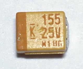

Hallo Forum,
ich benötige Hilfe bei der Identifizierung eines Tantal Elkos.
-Siehe Foto-

von Frankman (Gast)
Es sollten 1,5yF sein, 25V, steht ja eh drauf.
Dann brauchst du noch die Bauform, ich würde mal auf "C" oder "D"
tippen.
Da hilft nur: Abmessen und im Internet raussuchen ( die Bauform)
von Charly B. (charly)
Hi  Vincent
das sind 1.5µF und 25V
vlg
Charly
von Gespannter (Gast)
Ohne Gewähr:
1.5 uF (=15 + 5 Nullen in pF) bei 25V,
Sollte auch nicht so schwer zu beschaffen sein, hängt von den
Dimensionen ab, die aber nicht beistehen. Aber solange er passt...
Je nachdem wo er hingehört, kann (MUSS aber nicht) auch ein elektrisch
Größerer passen.
von Falk B. (falk)
Wahrscheinlich 15*10^5pF=1,5uF 25V, sieht nach Bauform B aus.

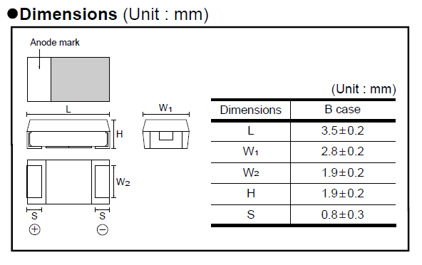

von Vincent K. (vincewega)
Das ging ja schnell mit euren Reaktionen.
Hab mal die Schieblehre bemüht. L:3,7mm  B:3,0mm ß H:2,0mm
Das K welches linkst steht, ist das der Hersteller oder die Bauform?
VG
vincent

von Falk B. (falk)

Da wo das Teil sitzt habe ich auch Luft in der Höhe und Breit, die Länge
sollte nicht stark abweichen.
VG

von ... (Gast)
Falk Brunner schrieb:
> Ich tippe immer noch auch Bauform B.
Ich auch.
