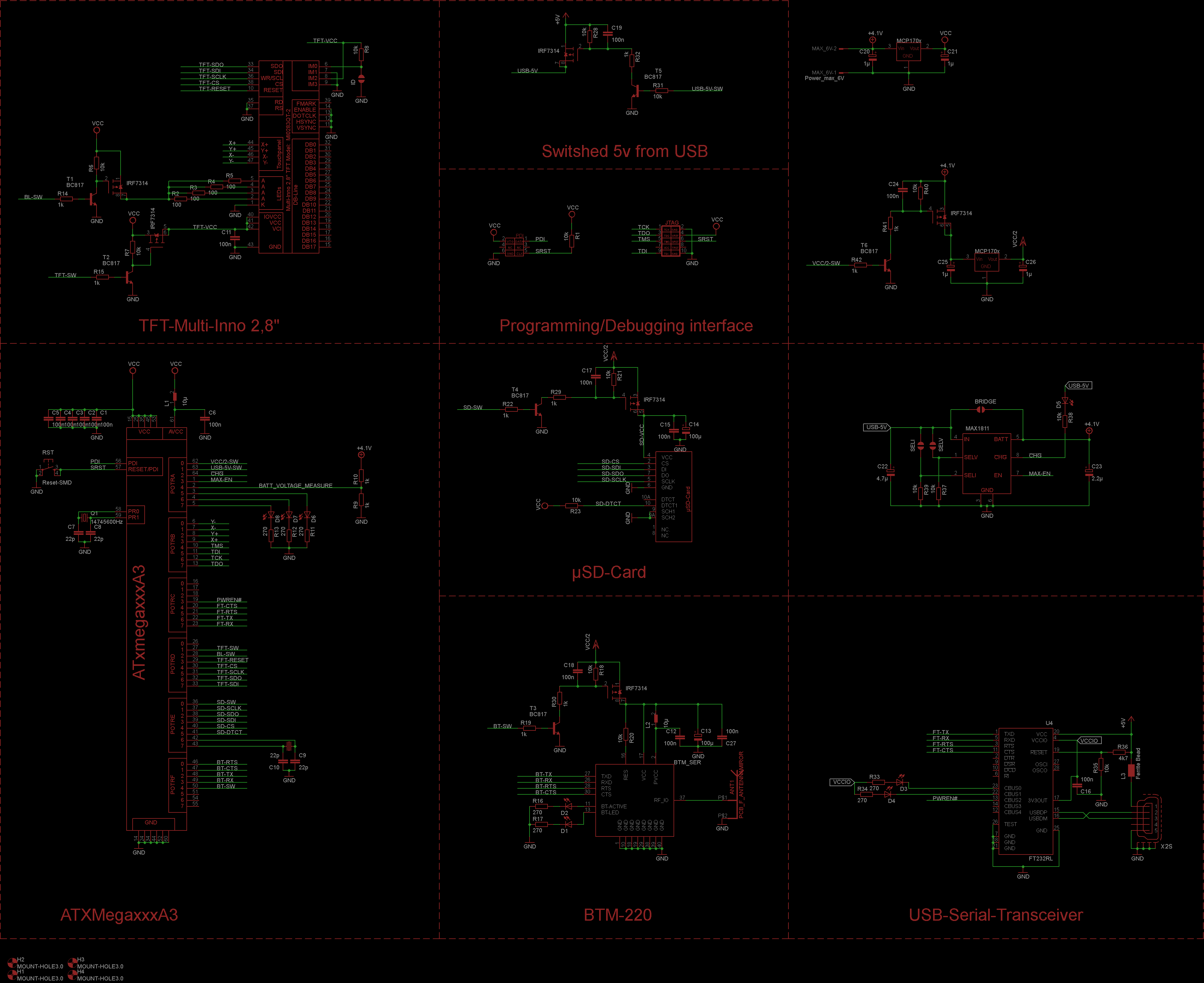

Gutem Morgen
Kann mal bitte jemand einen Blick auf meinen Schaltplan werfen und mir
evtl. Tips bzw. Verbesserungsvorschläge geben, um mir später böse
Überraschungen zu vermeiden?
Das die Schnittstellen wie SPI, USART usw. (quasi überall wo ein X
steht) nicht verbunden sind, ist mir bewusst, da ich so zu sagen "nach
Layout" routen wollte.
Mir geht es allgemein um die P-Fet Beschaltung (ob der das schafft mit
3V zu schalten), ob die SD Karte läuft mit 3V (sollte klappen, da
Kingston was von 2,7-3,3V angibt)....
Gründe für einige entscheidungen:
-3V hab ich gewählt, da ich das ganze mit einem Li-Ion Akku betreiben
will
-MCP1700 3V reg. da "sparsam" ~40µA (GND Current) @ 250mA & ~350mV Drop
 und weil ich nix gescheites/günstiges gefunden hab (für Privat
erhältlich)
 wie einen Buck-Boost auf 3,3V
MfG crazy-factory
von Mike H. (-scotty-)
-Ich würde die Einzelleitungen noch mit einem Bus verbinden damit
man wenigstens ungefähr eine Vorstellung hat wo sich das andere
Ende einer Leitung befindet, wenn man mit der Schaltung nicht, oder
nicht mehr, vertraut ist. Kann man aber auch weg lassen.
-Die in der Zeichnung verteilten "X" dürften dann überflüssig sein.
-Ein Beschriftungsblock würde die Dokumentation vervollständigen,
ist aber auch entbehrlich.
-Im Zweifel simulieren oder einen Steckbrettaufbau machen,
wäre vorteilhafter, würde ich sagen.
-Für PDI und JTAG sind keine genormten Steckverbindersymbole
benutzt worden. Würde ich normgerecht ausführen.
Sonst ist mir nichts aufgefallen.

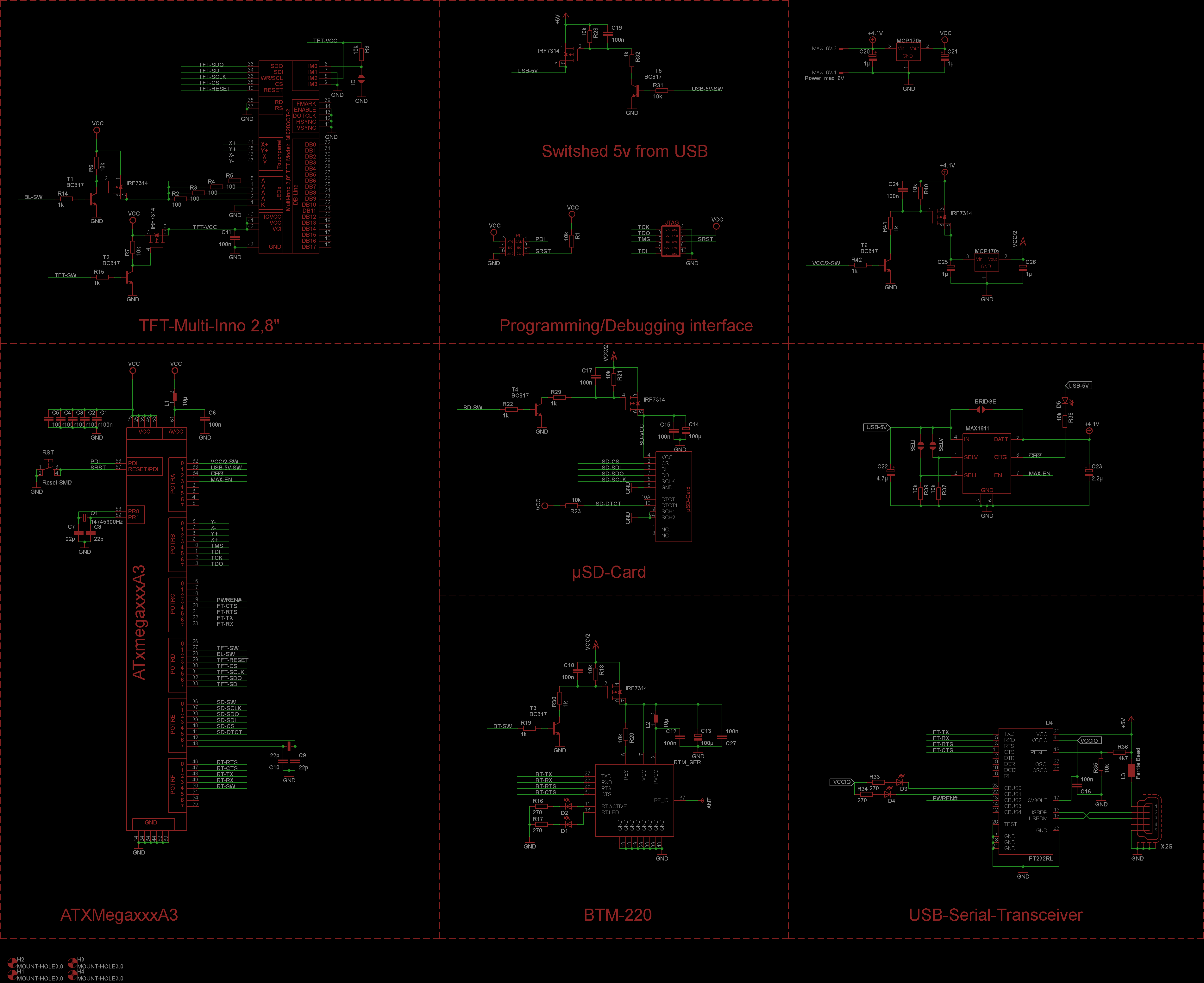

von M. E. (crazy-factory)
Ok Jtag hab ich geändert aber ich verstehe nicht was an dem PDI verkehrt
ist?
Hab wie hier
http://www.mikrocontroller.net/articles/AVR_In_System_Programmer#PDI
das gleiche pinout, nur das bei mir das Symbol gespiegelt ist.
Hmm..symulieren weiß ich ehrlich gesagt nicht wie ich das anstellen kann
(ich weiß Ltspice oder wie das heißt hab ich gesehen aber das wars).
Und zum testen hab ich leider kein Bauteil vorhanden->schlecht.
Hatte oder hoffe immer noch jemand kennt den irf7314 und kann sagen ja
geht oder nein dies und das muss...
Danke für die Antwort schon mal.
MfG crazy-factory
>ist?
Wo ist denn im Anhang das Symbol geändert? Man sollte schon erkennen
können ob es sich um eine Buchse oder einen Stecker handelt. Ich kenne
das nur so. Im Prinzip meine ich das so wie das mit der Steckverbindung
X2S etwa unten rechts realisiert ist.
>Hab wie hier
>http://www.mikrocontroller.net/articles/AVR_In_Sys...
Das ist ja nur die Pin-Funktionszuweisung und kein Symbol.
Eine Verknüpfung Symbol - Package muss später fürs Layout ja
auch stimmig sein.
Dann sollte man sich damit beschäftigen, indem man sich die Software
downloadet, installiert und für die fragliche Schaltung nutzt.
Dafür gibts nun Distributoren oder soll das ganze ohne
Bauteilbeschaffung realisiert werden? Das wäre ja mal ganz was neues.
Gut möglich, mit ein bisschen Glück. Nur kannste so lange warten?

von Michael H. (michael_h45)
Bist du dir beim Quarz für den XMega sicher?
Ich würde einen niederfrequenteren nehmen und die PLL arbeiten lassen.
Dein Akku am MAX1811 freut sich sicher auch über Anschlüsse =)
Ja, das mit den 3V passt. Aber warum überall noch diesen Tiefpass mit
100nF aufbauen? Das gibt beim Einschalten erst mal überall die
geschalteten Vcc/2 drauf (Oder was auch immer geschaltet wird).
Und schau dir doch mal den irlml6401 an. Kleiner, günstiger und steiler.
> erhältlich)
TI hat gute sepic (buck und boost) Schaltregler. Die bekommst du bei
http://www.hbe-shop.de oder sicher auch noch bei andren Buden, die an
Privat verkaufen.
Wäre eine Alternative.
USB-Seite: Vorsicht! Wenn du den FT232 einfach an der USB-Spannung
laufen lässt, versorgt er dir deine Schaltung über Schutzdioden. Trenn
das sauber mit einem FET ab - wie im Datenblatt auch vorgeschlagen.
Du kannst außerdem den Ladezustand vom MAX1811 abfragen. Ist doch sicher
ein nettes Feature und kostet auch nur eine Leiterbahn mehr.
Warum Pullups an der SD-Karte?
Fantasie lässt grüßen :)
Hat er ja an x1-1 und x1-2 bzw. die 4,1V Leitung soll den Akku
Symbolisieren.
>100nF aufbauen?
Sollte eigentlich als Sanftanlauf dienen da die Karte (so wie ich
gelesen hab) rund 1,xA zieht beim einschalten/einstecken.
Das ist bei meiner jetzigen Experimentierplatine das große Problem,
denn der Xmega säuft ab wenn die Karte eingesteckt wird (hot-inserts!).
Ein 10µ hat dann geholfen, aber bei dieser Schaltung muss ich den
einschaltstrom/aufnahmestrom des 10µ Cs mit einplanen
Vcc/2 soll/ist Vcc sein vom 2ten Regler nur das es halt geschaltet wird.
M. E. schrieb:
> Symbolisieren.
Alles klar - vorbeigeschaut.
>>100nF aufbauen?
Dann muss er aber doch genau in die andere Richtung.
Dafür gäbs Reset-Bausteine. Z.B. bei Max oder iirc auch TI und analog.
Die machen 330ms und mehr - da ist das andere Gerappel lang vorbei und
der Controller kann sauber anlaufen.
> Erspare mir dann den Max.
Wie wärs mit einem kompletten Power-Management IC? Analog, TI und iirc
auch Allegro haben da verdammt nette Sachen. Siehe Anhang.
Sepic-Regler, USB-Eingang, Li-Lader und Eingang für externes Netzteil.

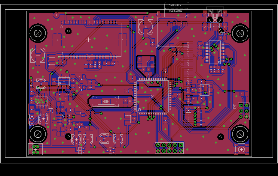

von crazy-factory (Gast)
Mit einem C ~10µ hats ja geklappt das müsste ja denn reichen.
Hab die Bahnen/Netze verbunden und gleich noch das Board geroutet.
DRC und ERC zeigt keine Fehler mehr an.
Seht ihr noch fehler oder  Verbesserungsmöglichkeiten?
MfG
von nibe (Gast)
für meinen geschmack sind das irgendwie zu viele kleine vias
Die Antenne fürs BT wird so mal üerhaupt nichts.
Ist das irgendwo her übernommen?
@Michael H.
Ich hab mir mal ein BTM-Modul gebastelt was mit einem stickschen Drat
Empfang hatte, daher dachte ich das es als Layout auch klappt...
Wie macht man das denn ohne extra eine PCB-Antenne zu verbauen?
MfG
Sorry für den doppelpost
Hab hier was gefunden
Beitrag "Re: Antenne für BTM-222"
Beitrag "Re: PCB ANTENNTE BTM222 laut Travel R."
sollte laut aussage "geht hervorragend" klappen;)
MfG
Nein.
Denn du hast einen astreinen sogennanten Stub - eine Stichleitung.
Mag sein, dass es klappt, aber garantiert nur mit einem Bruchteil der
eigentlichen Leistung.
Solche Antennen kann man bei 433MHz noch "nach Lehrbuch" auslegen und
vielleicht bei 868MHz auch noch. Aber bei 2400GHz bei WEITEM nicht mehr.
Nicht umsonst gibts es HF-Simulationen und zu Hauf externe
Vermessungseinrichtungen.
So taugt das nichts.
Impedanzkontrolliert oder winzig kurz zu einer lamda/4 Drahtantenne
routen. Am besten mit etwas dickerem Draht um 1mm, um die Bandbreite zu
erhöhen, dann aber auch den Verkürzungfaktor wegen der Dicke nicht
vergessen.
Was spricht dagegen?
Wenn es unbedingt eine reine PCB-Antenne sein soll, eignen sich
F-Antennen noch am ehesten.
Beitrag "Re: Bluetooth Antenne auf PCB mit Via"
Unbedingt oben und unten vom Stopplack freistellen.
Und was mir generell grad auffällt: du hast ja gar keine debug-LEDs ^^
Guten Morgen
Danke erst einmal für die Tips.
So hab mir von der Bluegiga lib die F-Antenne vorgenommen und
eingezeichnet.
Ebenso hab ich drei Leds und die Möglichkeit die Akkuspannung zu messen
vorgesehen.
tStop und bStop hab ich bei der Antenne auch eingezeichnet/vorgesehen.
Irgend wie gefällt mir aber die Platine nicht ich glaub ich werde sie
nochmal neu routen mit dünneren Leiterbahnen (8mil) und vor allem
ordentlich verlegen.
Sorry das ich nicht schon gestern geantwortet hab hatte viel zu tun :)
MfG
von ... (Gast)
Wenn du die 3 Leitungen zum BT nach "unten" verschiebst, kannst du die
Anette auch komplett freistellen.
Überprüfe doch noch mal das Quarzgehäuse bei C9, C10. Die Gehäuse in der
Bauform, die ich kenne, haben die Anschlüsse für den Quarz immer
diagonal.
Q1 ist gut geroutet, allerdings solltest du noch die Masseflächen
zwischen den Quarzanschlüssen und unterhalb des Quarzes aussparen.
http://www.lothar-miller.de/s9y/categories/33-Quarz
Hallo ... :)
Meinst du etwa so (siehe Anhang)?
MfG
von ... (Gast)
Ja, genau so.
Hast du noch mal den 4-pol. Quarz überprüft? Stimmen die Anschlüsse so?
Hi
Ja hab ich gemacht, das sollte einer wie der hier sein.
http://www.reichelt.de/?ACTION=3;GROUP=B46;GROUPID=4005;ARTICLE=32848;SID=15fncTR6wQAQ8AACDDEoAf09a6ac821f4e207c631957f87fbaefd
Hab ihn mit einem DMM grad gemessen (Widersandsmessung) was mir
durchgang gab.
Sollte aber der richtige sein.
MfG
