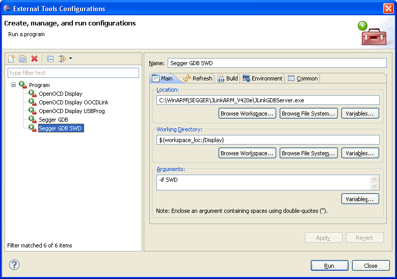

von Markus M. (Firma: EleLa - www.elela.de) (mmvisual)
C:\WinARM\SEGGER\JLinkARM_V420e\JLinkGDBServer.exe -if SWD

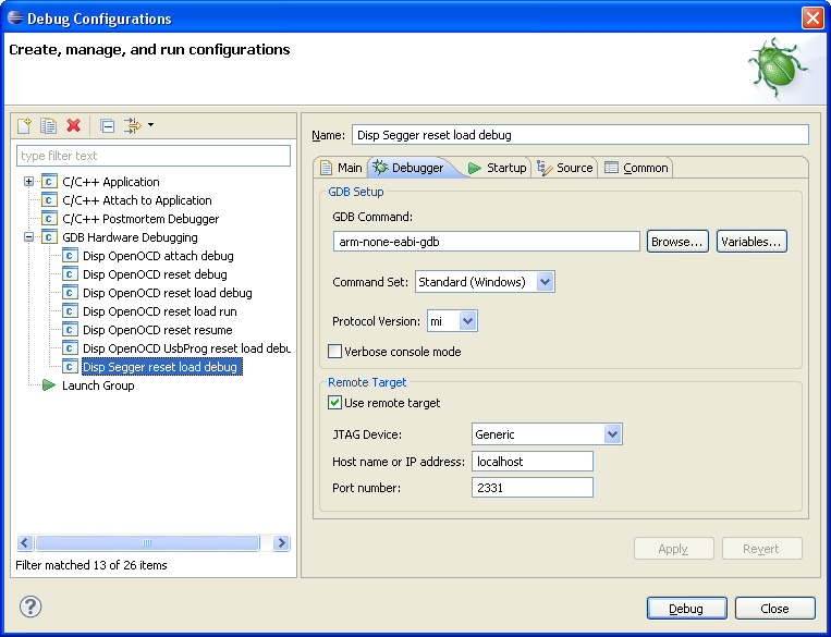

Bei mir wird die Debug-Session so aufgerufen:
Initialisierung:
target remote localhost:2331
monitor flash device = STM32F103RC
monitor flash download = 1
monitor flash breakpoints = 1
monitor speed 1000
load
Debug Start:
tbreak main
monitor reset 0
continue
Mein JLink hat die Version 6. Damit gibt es ab und zu Probleme. Kleinere
Versionen als 6 können SWD nicht.
Anbei Bilder meiner Eclipse-Konfiguration.
