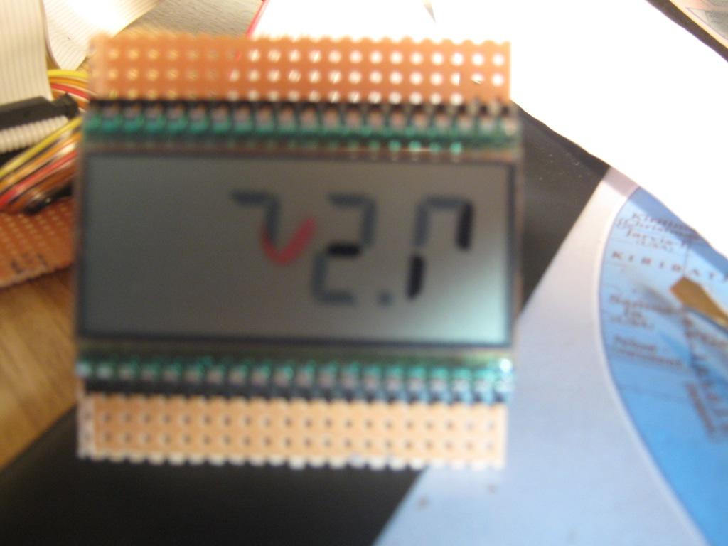

OP #1889443
Danke, das Display zeigt jetzt was an, allerdings ist das ein bisschen
komisch. Ich werd mal ein bild posten. Ich glaube die Buchsenleiste die
ich verwende ist nicht geeigne - wenn ich das D. draufpresse erscheinen
mehr segmente. Außerdem sind mache halbhell und andere ganz schwarz.
Zudem leuchten mehr Segmente als 8. Ich kann aber nichts genaueres
sagen, da ich Segmente einfach von S1-32 angeschlossen habe ohne die
Pinbelegung zu beachten. Später korrigiere ich das per Software.

EDIT: Stimmet doch nicht, ich habe mich vermessen.
Wenn ich es jetzt anschliesse leuchten 8 Segmente bei obrigem Code. Wenn
ich nun auf das Display am Rand drücke leuchten viel mehr auf und
bleiben an.

Allerdings leuchten manchmal 2 Segmente gleichzeitig auf und manschmal
auch keins.

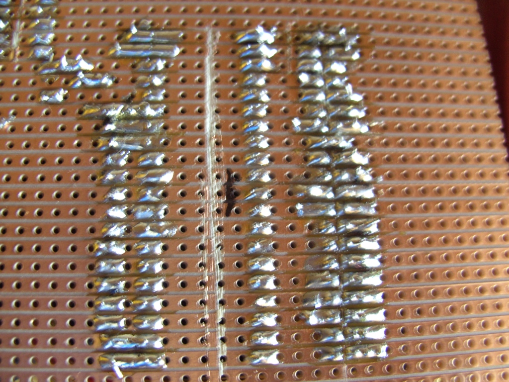

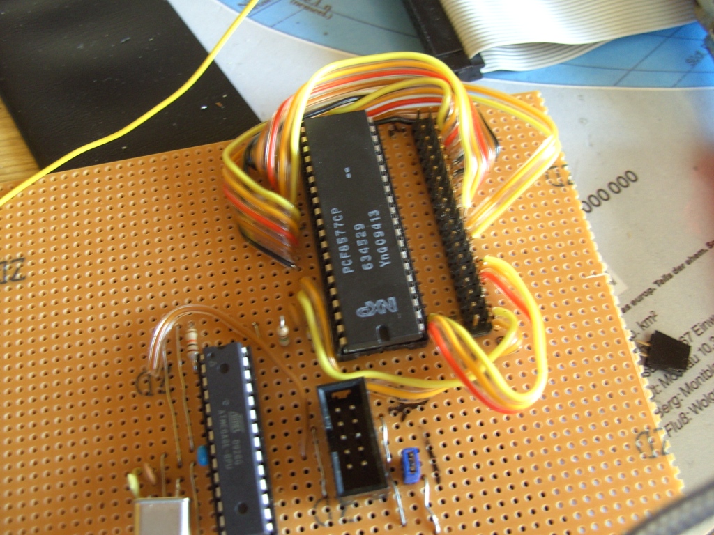

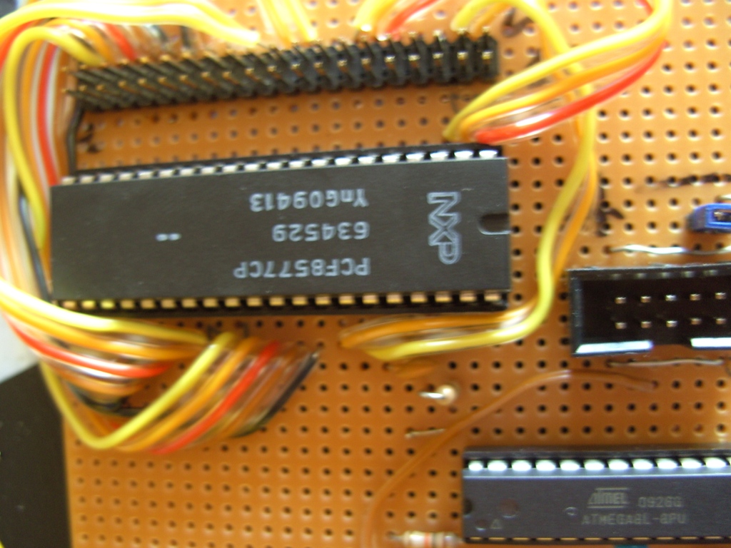

hm. Für mich sieht das inzwischen massiv nach Verdrahtungsproblem aus.
Ich setze diese Displays immer direkt über das Treiber-IC. (Stack) Das
lässt sich dann (fast) 1:1 verbinden und braucht kaum mehr platz als das
Display selbst.
Und noch ein kleiner Tipp für die "32":

Gast #1889787

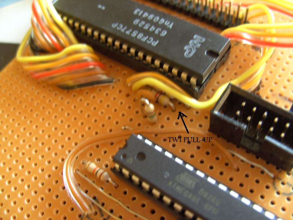

Du holst Dir halt mit so einer Strippe alle böse ans Display, dessen
Eingänge doch ziemlich hochohmig sind. Die 0.3mA Treiberstrom sind halt
auch nicht gerade üppig. Bei sauberer Verdrahtung mag das angehen, ich
denke mal, daß Du im Rahmen Deiner Nachforschungen schon ordentlich an
den Kontaktierungen 'rumgebraten hast ;-)
Mein Vorschlag wäre:
1) Verkabelung IC -> Display komplett weg.
2) Pause machen ( Laufen gehen oder sonst irgendwas was den Kopf frei
macht)
3) Die Verkabelung nochmal SYSTEMATISCH aufbauen.
Gruss,
Marcus

Gast #1889866

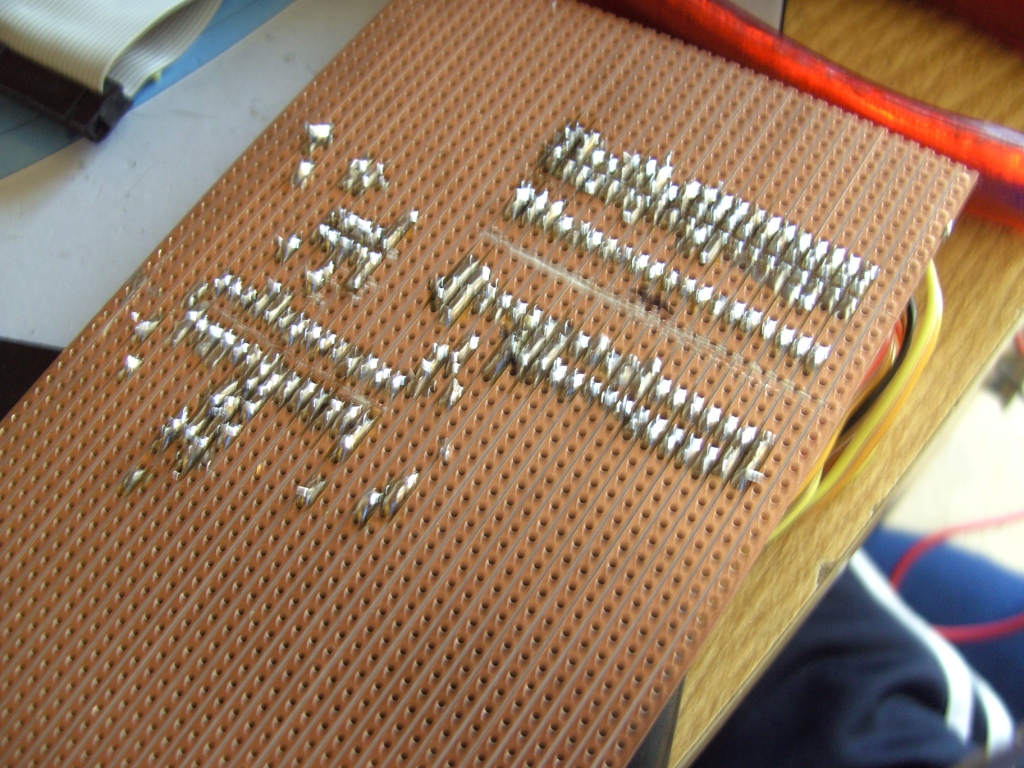

Du solltest dringend die Digits kongruent anschliessen. Das ist sonst
wirklich Ratererei. Dass dein 4. Digit 3 Segmente auf enimal anzeigt,
das 2. aber nciht ist einklares Indiz auf unsaubere Verkabelung gepaart
mit Schmutz auf dem Kabel.
Nimm Dir die Zeit. Das ist eine gute Investition.
Gruss,
Marcus

Das verrückte ist ja noch ich hab die ganzen Verbindungen geprüft, es
müsste funktionieren.
Aber das mit den 3 Segmenten ist sehr komisch: Wenn ich ein Programm
schreibe das sie blinken lassen sollte bleiben sie an.
Die ReadAck hab ich über den EEProm auch überprüft, die stimmen.
Warum darf man eigntlich kein readAck nach start setzen? Wartet start
automatisch auf den Ack?

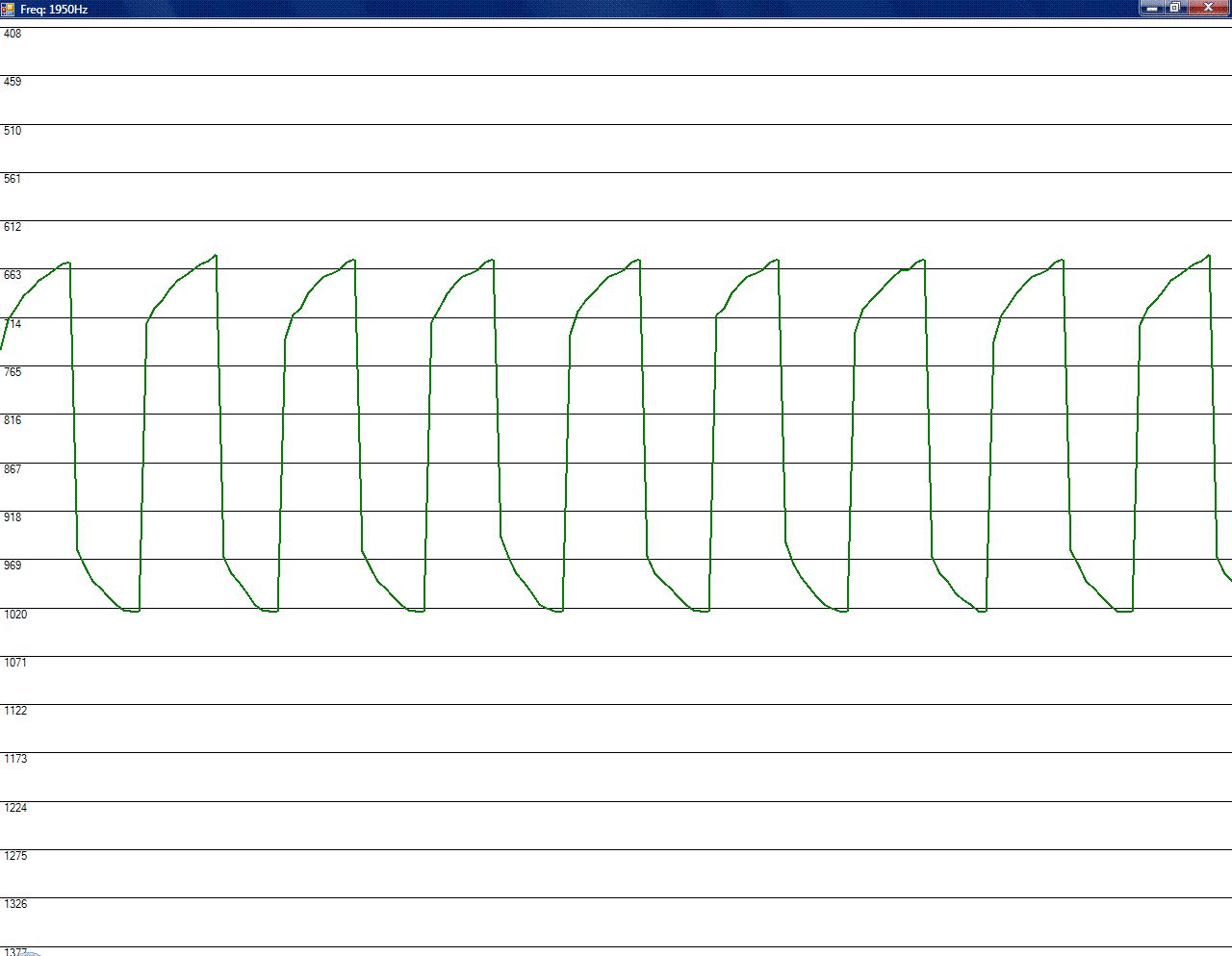

OP #1889984

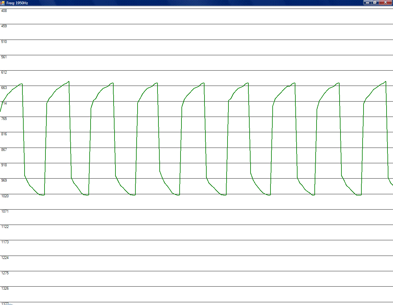

So ich mach jetzt einfach mal Messungen. Mit dem Wechselstrom
messfunktion geht das zum Glück.
        i2c_start_wait(LCD| I2C_WRITE);
        i2c_write(0x20 | 0);
        i2c_readAck();
        i2c_write(0x01);
        i2c_readAck();
        i2c_stop();
        _delay_ms(500);
Das erste Segment sollte an sein.
Es leuchten allerdings 3 Segmente:
1  2  3  4
   _
      _
Am PCF liegt Wechselspannung an Pin 16, 24 und 26 an.
Spanungsversorgung abgeklemmt, Auf Brücken gemessen, nichts.
Das soll ein Hardwarefehler sein???
Nächstes Segment. Im Code eine 0x02 eingefügt. 2 Segmente sind an:
1  2  3  4
   _
Wechselspannung liegt an 15, 23 und 27 an.

Wie hast Du geprüft ? Multimeter ? Sichtprüfung ? Oszilloskop?
Es [i]müsste[/i] funktionieren gilt nicht.
[[Édit: Eben gelesen: Wechselstrommesseingang. Naja. Geh' mal mit dem
Skop dran. Ist bei deinen Messungen das Diplay mit angeschlosen ?
Mach mal Bilder von den Boardrückseiten.
Daß sie anbleiben ist ein weiteres Indiz für eine vergurkte Verkabelung.
wie ich bereichts diverse Postingsvorher schrieb (seufz) snd die
Eingänge von LC-Displays sehr hochohmig. die müssen auf ein
ordentliche Potential gezogen werden, sonst zeigen die alles Mögliche
an.
Ich kenn die AVR I2C Library nicht, ich nehme an das lsens des
Acknowledge steckt in i2c_start_wait drin. Wenn vorhanden -->
Quellcodestudium.
Alle Segmente eines Digits schalest Du an, indem Du 0xFF  in das
entsprechende Register schreibt.
Gruss,
Marcus

1  2  3  4
   _
Gast #1890047
beschreib nochmal genau, welche Pattern du schreibst, und was du jeweils
misst.
Prüfe die Board-Unterseite auf Schlüsse (litze!)
Schreibe die Patterns nicht in einer Schleife, sondern one-shot.
Eventuell baust Du dir einen taster an, mit dem du dein testpattern
weiterschalten kannst ( entprelen nicht vergessen), dann spart Du dir
das ständige neuflashen.
Deine Software ist -auf Sicht geprüft- ok.
Evenuelle timing-Probleme auf dem Bus aussen vor. Btw: ist der I2C Bus
mit Pullups versehen ?
OP #1890063
IC2 Bus ist mit 4k7 pullup. Auf Verbindungen die nebeneinander liegen
könnten, habe ich mehrmals geprüft (gegenüber auch).
Die Clock des IC2s ist auf 100kHz gesetzt ist das zu viel?

Gast #1890076
Der I2C Bus ist bei Dir Hardwareseitig ok, die Kommunikation steht auch
( du bekommst ja auch für das ein oder andere Segment eine brauchbare
Anzeige. I2C geht locker bis 400kHz.
Wenn du nur ein Bit im Segmentvektor setzt, wird auch nur dieses Pin am
Ausgang Aktiviert. Wenn du also mehrere Pins mit Pegel "misst" si die
wahrschinlichkeit eines Softwarefehlers eher gering.
Ich habe da allerdings so einen vagen verdacht, wenn ich mir das Pinout
des 8577 ansehe und mit den Bildern deines Aufbaus und er von Dir
angefertigten Tabelle vergleiche.
hast Du die Unterseite gefädelt ?
Gast #1890116
Beim Fädeln wären die Drähte u.U. diagonal zwischen den PINS verlaufen.
Bei Deinem Aufbau ( Direkt auf Tischplatte) baut man gerne mal
kapazitive Einkopplungen auf ( ich wiederhole mich nur ungern:
LC-Display -> hochohmige Eingänge)
Streifenraster taugt für diese Anwendung wenig, wenn du die Streifen
nicht kurzhälst ( an der Pfostenleiste) das wirkt alles zusammen wie
eine Antenne für das Display.
However; Dein Drahtverhau sieht nicht sehr Vertrauenerweckend aus.

Schau dir mal die Streifendurchtrennungen an. Du möchtest da 1 mm
isolaton dazwischen haben.
OP #1890167
was sind testloads?
Dss wird schwer. Ich müsste die Abstände im Streifenraster verdoppeln.
Außerdem ich hab jetzt ein Oszi. 6 Kanal und Frequenz so schnell wie der
AVR messen und über die serielle Schnittstelle zu Pc senden kann.
Software zum empfangen ist auch fast fertig.
Gast #1890365
Ich nehme an, du misst mit soundkarte, richtig ?
Wie ist der Messaufbau ?
Zeitachsendimensionierung ?
Y Achse Dimension ?
Wie ist der Oszillator des 8577 denn aktuell beschaltet ?
Lies im Datenblatt nach: Wie ist fLCD angegeben ?
Passt das Alles zusammen ?
Mein Hinweis auf das messen mit Oszilloskop bezog sich nicht auf die zu
messende Frequenz sondern auf die Belastung des Ausgangs mit dem
Messmittel.
Es gibt den Spruch "Wer misst misst Mist". Du musst dafür sorgen, dass
Du in Deiner Anordnung alle potentiellen Störquellen beseitigst und
möglichst viele Parameter so einstellst, dass sie wohldefiniert sind.
Wenn Du ein steckbrett besitzt: Packe den 8577 erstmal dadrauf;
terminiere die ausgänge mit 6k8 widerständen ( meinetwegen auch 10k )
führe den I2C Bus über nicht allzu lange Strippen an's IC ( kannst Du
aus Deinem bestehenden Aufbau abweigen ) und messe DORT. Wenn Du
verstanden hast, was du misst, darfst Du mit diesen neu gewonnenen
Erkenntnissen zurück auf die Ursprungsschaltung.
Viele Grüße,
viel Erfolg
Marcus
OP #1890375
Nein ich messe nicht mit der Soundkarte. Das ist ein Atmega an der
seriellen Schnittstelle. Die Frequenz variiert von 1900 - 2000Hz. Das
mit den Widerständen mach ich mal.
Wegen der Y Achse: Ich war zu faul das noch einzuprogrammieren, die
X-Skala hat mich schon genug debugging gekostet.
Gast #1890460
lass die Oszillatorschaltung erstmal weg. dann benimmt sich der 8577 wie
ein Portextender. Er sollte somit je nach gesetztem segment bit den
entsprechenden ausgang auf low oder high ziehen. Hatte ich das nicht
schon weiter oben erwähnt ?
Damit weisst Du nach, daß deine Software funktioniert. (Wird das, was
über den I2C Bus gesendet wird an den Ausgängen dargestellt ? )
Kann es sein, daß du dich zu sehr in Aktionismus flüchtest, und weniger
versuchst zu verstehen, was Du da tust ?
Leg dein Skope erstmal weg. Du hast nicht verstanden, worauf es bei der
Messung ankommt und so sieht Dein "Messergebnis" aus.
