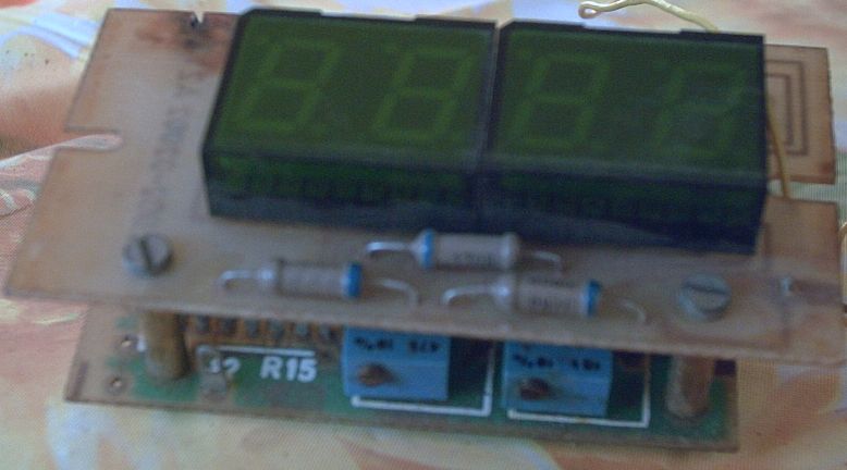

Ich habe hier 3 Voltmetermodule vom Flohmarkt gerettet. Sie sind mit dem
AD-Wandler C520 und einem 7-Segmentdekoder sowie 2 VQE24-Anzeigen
bestückt.

Hier ist noch ein D147 als Dekoder drin, die Segmentvorwiderstände
sitzen zwischen den beiden Platinen. (Sieht man auf dem Bildoben nicht)

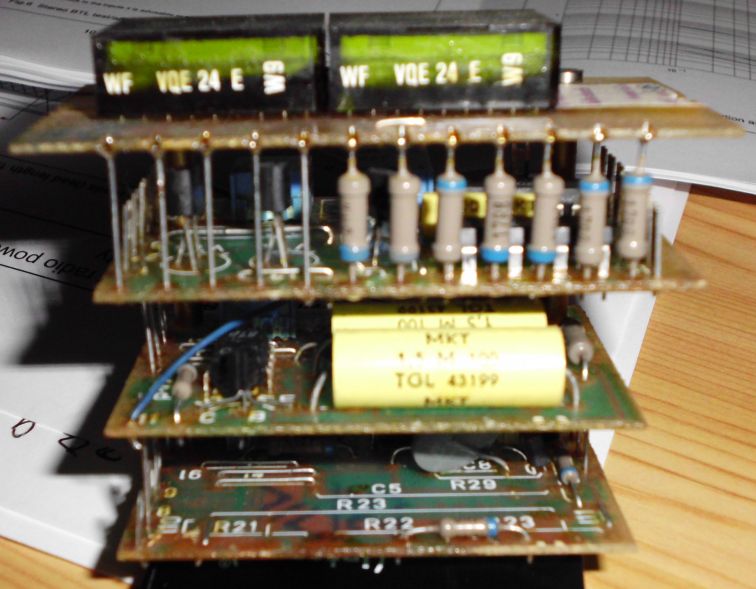

von Ronald H. (derhermes)
Kann jemand aus dem Beitrag die Schaltung mal hochladen? Ich habe
nähmlich auch noch so ein Ding! Ronald..

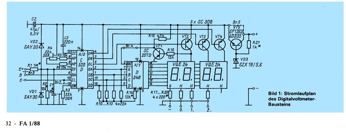

von Wolfgang-G (Gast)
im Anhang: FA 1/1988
MfG
Danke Wolfgang-G für die Schaltung!!! Die Datei ist sehr gut lesbar.
Die Stabilisierung ist eine prima Idee.
Mein vorliegender Baustein, übrigends auch der auf dem ersten Bild im
Trade, ist jedoch mit dem D147.
Ich hab da was gefunden, was abgesehen von der 4. Stelle ehr diesem Teil
entspricht.
C2,3,1 und R2 fehlen auf meinem DDR-Modul, was leider nur bis 9,99 Volt
geht, danach wird Überlauf "c.c.c" angezeigt. 19,99 Volt  wäre schöner
und der Nullabgleich funktioniert irgendwie nicht. Vielleicht habt ihr
Controller-Jungs noch ne Idee. Denn die 4. Stelle ist ja faktisch nur
nicht ausreichend beschaltet.
Meine Schaltung lade ich euch morgen hoch, da das iPad mal keine Lust
hat.
Ronald..
Hier der vollständig überarbeitete Schaltplan des vorliegenden
Bausteines.
Anschluss 1 und 2 sind jetzt klar. Heute erfolgt Abgleich.
Die Schaltung geht derzeit bis 9,99 Volt.
Neue Aufgabe:
Wenn ich mit einem Umschalter Dezimalpunk und Eingangwiderstände ändere,
müsste bis 99,9 Volt drin sein, oder?

Zurück zum Thema: Der Nullabgleich hat funktioniert. Bei 5 Volt habe ich
eine Differenz von +0,25 Volt. Der Widerstand 130kOhm hat tatsächlich
136kOhm. Kann es daran liegen? Immerhin Spannungsteiler am Eingang und
gemessen wird die Eingangsspannungsdifferenz, sehe ich das richtig? Ro..
Noch mal, um die wilden Spekulationen einzudämmen. Die Schaltung ist so.
Da brauchen wir keine zusätzlichen Schutzwiderstände einbauen. Das ist
ein TGL-gerechter Bausatz gewesen, der hier vorliegt. Es ging darum, das
zugehörige Schaltbild zu bekommen, damit jeder weiß, was Sache ist. Und
ich habe mir die Mühe gemacht, das Schaltbild korrekt und übersichtlich
und sauber und mit der richtigen Auflösung und im richtigen Format und
und und ... einzustellen. Das ist mir gelungen.
Um das Rätsel mit den 18 Ohm aufzulösen: Der Wiederstandswert gilt für
die VQE24E, welche zum Bausatz gehört. Andere Anzeigemodule benötigen
andere Werte, da andere Stromaufname. Ist doch klar!
> MfG
Die Redaktion FA war mit der Veröffentlichung eines nicht autorisierten
Scans nicht einverstanden, hat mir aber stattdessen eine autorisierte
Version des Schaltplans zur Veröffentlichung genehmigt.  (Wer den
ganzen Beitrag haben möchte, müsste ihn hingegen kostenpflichtig
dort anfragen.)

von Ingolf O. (headshotzombie)
Immer dies Zweifler/Skeptiker! ;-)
Ja, trotz der 4-stöckigen Modulbauweise, die Dekoder-LP ist die 2. von
oben, kann man die IC-Bezeichnung durch die 7 Stück 17R8-Widerstände
hindurch, noch erkennen. Die Rs befinden sich nämlich am Rand und
verbinden die Dekoder- mit der darüber positionierten Anzeigen-LP.
Herstelldatum: 3/89 Bez.: DB-C ±100mV VEB Meßtechnik Mellenbach
Habe mal doch 'n Foto rangehangen...
Hast aber beim Fotografieren den Pfefferstreuer vergessen. ;-)
