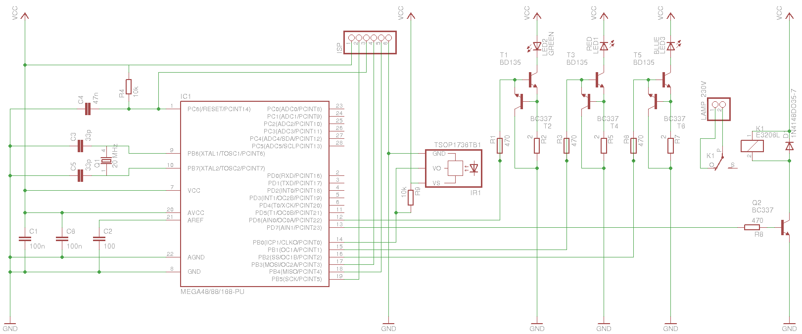

Ich habe mich jetzt softwaremäßig ganz gut in die µController
eingearbeitet und möchte jetzt gerne eine Schaltung bauen. Die Schaltung
soll eine RGB-LED mittels PWM ansteuern, sowie ein Relais zur Schaltung
von 230 V Netzspannung haben.
Ich habe jetzt versucht eine Schaltung für den Atmega168
zusammenzustellen. Da ich Informatiker bin habe ich von Elektrotechnik
nicht so die Ahnung und hoffe das ich das mit Eagle richtig umgesetzt
habe. Kann das so funktionieren? Sind die Transistoren für die LEDs in
Ordnung? Passen die Widerstände? ...
Für die Stromversorgung wollte ich ein 7805 verwenden. Welches Netzteil
kann ich passend dazu verwenden? Es wäre schön wenn es mit auf die
Platine passen würde, da das ganze in einer Deckenlampe verbaut werden
soll.
EDIT: Bei der LED handelt es sich um diese:
http://www.led1.de/shop/product_info.php?pName=prolight-power-rgb-led-3-watt-star-6pin-106-lumen-p-1032&cName=prolight-power-leds-prolight-power-rgb-leds-c-8_73&xploidID=f7f0dfe3688784bd3229e3c61c3f5937

von Hc Zimmerer (mizch) (Gast)
Ein paar andere Überlegungen:
- Die Bestückung mit BC337 scheint mir zu knapp genäht.  Ob Du den mit
einem kleineren Basiswiderstand soweit in die Sättigung bekommst, dass
seine max.  Verlustleistung nicht überschritten wird, musst Du
nachsehen.  Vom Gefühl her würde ich sagen, dass selbst das knapp wird.
Ich würde auf Logic Level MOSFETs ausweichen.
- Du kannst entweder die 47n an den Reset machen oder den ISP
anschließen.  Lass den Angstkondensator weg, denn nötig ist der nicht,
und aktiviere Brownout.
- Warum verzichtest Du auf Hardware-PWM?  Würdest Du die LED-Treiber
z.B. an OC1A, OC1B und OC0A anschließen, würde Dein Programm um einiges
kleiner und zudem zeitunkritisch.  Und wenn Dir die Timer-Programmierung
zu kompliziert ist (ist sie nicht), kannst Du weiterhin Soft-PWM machen.

von Jojo (Gast)
Also soweit sieht das doch für nen "Anfänger" gar nicht sooo schlecht
aus! Da sind viele Sachen berücksichtigt, die schon des öffteren
vergessen wurden.
Aber der normale (TO220) 7805 ist zu knapp dafür. Der kann ja nur rund
1A und deine LEDs ziehen ja schon ca. 1050 mA. Ich habe mal was ganz
ähnliches gebaut, und da habe ich einen 5V-Schaltregler genommen. Das
ging eigentlich ganz gut. Die Bezeichnung weiß ich leider nicht mehr.
Gibt es aber bei Richelt und Pollin genug. Meins war so ein 3A-Typ. Da
reichte sogar ein Kronkorken als Kühler...
Die BC337 kannst du problemlos für 350mA-LEDs nehmen. Bei mir hatte ich
glaube ich auch 470R als Basiswiderstand drin.
Die Strombegrenzung der LEDs mit nem Widerstand zu machen ist natürlich
nicht seh souverän. Geht zwar, solltest dich aber nach einer anderen
Lösung umsehen (gibt es ja genug -> z.B. LM317).
Ja, für das Relais würde ich aber auch einen BC337 nehmen. Einfach aus
dem Grund, weil du dann weniger verschiedene Bauteile brauchst.
Die Kondensatoren am Quarz werden idR. mit 22pF ausgelegt. Aber 33pF
sollten auch gehen, hab das Datenblatt nicht im Kopp...
So, wie du das aufbauen willst wirst du aber icht lange Spaß an der
Schaltung haben, weil du von außen ja nur über die ISP-Schnittstelle was
verändern kannst. Ich hab sowas mit einem Taster zur Modusumschaltung
und einem Poti (z.B. für Geschwindigkeitseinstellung von Blendvorgängen)
gebaut.
Bzgl. der Stromversorgung: so ein Spannungsregler braucht immer etwas
mehr Spannung vorne, als hinten rauskommt. Für den 7805 sollten es schon
so 8V sein. Meine Schaltung wurde von einem 12V 1A Netzteil versorgt.
Dann kannst du die LEDs auch an die 12V anstatt an die 5V-"Schiene"
hängen (Widerstände anpassen!). DANN würde auch wieder ein normaler 7805
reichen. Der wäre dann ja nur für den Controller und so...
Und zu dem Relais:
lass das zur Beruhigung der Leute hier erstmal weg ;) ...
von Jojo (Gast)
Oh, und die Widerstände der LEDs passen nicht ganz. Da hast du ja die
Angaben der Website genommen. Diese Angabe berücksichtigen aber nicht
den Spannungsabfall an der CE-Strecke im Transistor. Der wird
überschlaagsweise mit 0,7V angenommen. Genauer Wert -> Datenblatt. Die
müßtest du also nochmal überprüfen...

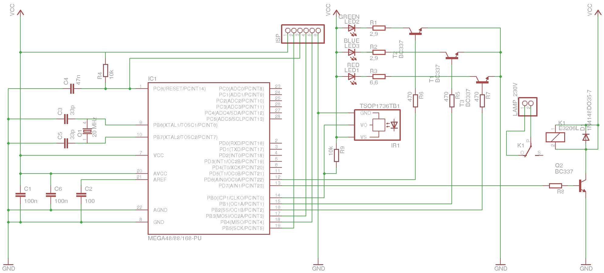

von Marcel H. (multiholle)
So ich habe das nochmal angesehen und ein paar Sachen geprüft und
überarbeitet.
Ist er auch ausreichend schnell für das geplante PWM mit 100Hz? Dann
würde ich das so lassen. Die LEDs liegen jetzt an den
Hardware-PWM-Ausgängen.
Das Relais hat jetzt auch einen BC337, jedoch noch ohne
150Basiswiderstandswert. Wie bestimme ich die Basiswiderstände der
Transistoren? Ich habe im Datenblatt keine Informationen zu h_FE
gefunden.
Die 33p für den Quarz habe ich aus meinem Experimentierboard übernommen
(Rumpus).
>verändern kannst.
Die Steuerung der Schaltung soll über eine IR-Fernbedienung erfolgen.
Dafür benutze ich einen TSOP1736 IR-Empfänger. Sonst wäre das ganze
etwas langweilig :)
Was bedeutet das?
Die Widerstände habe ich an die 1,2 V Spannungsabfall der BC337
angepasst.
Hast du ein Beispiel dafür? Fällt dann der Widerstand komplett weg?
VIELEN DANK FÜR EURE HILFE :)

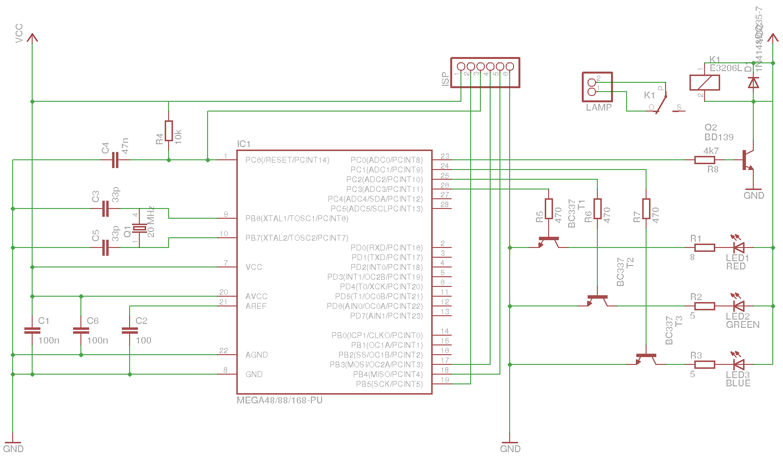

Falsche Datei. Hier die richtige :)
von Vlad T. (vlad_tepesch)
Ich würde für die PWMs wenigstens 150Hz veranschlagen, da es sonst sein
kann, dass man im periphären Sehfeld störende Regenbogeneffekte
wahrnimmt, wenn man den Kopf bewegt.
schau mal im 317 Datenblatt die Beispielschaltungen an, da ist eine zur
Stromregelung.
> etwas langweilig :)
hier kann ich dir den IRMP-Decoder empfehlen :)

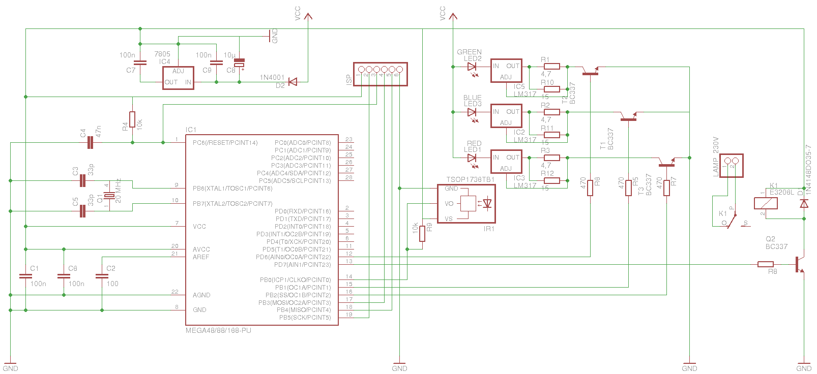

Ein paar Fragen habe ich noch:
gefunden.
Was bedeutet das?
Ist das ein großes Problem? Ich verstehe die Schaltungen mit LM317
irgendwie nicht so recht :/
von Jojo (Gast)
Also wie schnell der BC337 ist kann ich gar nicht so genau sagen, in
meinem Datenblatt von Fairchild find ich dazu nix. Aber du kannst davon
ausgehen, daß fast jeder Transistor 150 Hz schafft... das ist
eigentlich eine Größenordnung, bei der man sich wirklich keine Sorgen
machen muß. Anders wird es, wenn du mit IGBTs 1kA bei 10kHz schalten
willst. Da muß man sich schon ein paar mehr Gedanken machen ;) ...
Zum Basiswiderstand für das Relais: da würd ich bei der Denkweise anders
vorgehen. Der Bastler will es ja einfach haben, also Annahme: mit 470
Ohm kannst du für 350 mA voll durchschalten und dein Relais braucht <=
350 mA. D.h., daß du doch eingentlich stumpf den gleichen Widerstand wie
bei den LEDs nehmen könntest =) . Wenn dein Datenblatt keine Auskunft
über h_fe gibt, dann schmeiß es weg. Das DB von Vishai scheint ganz ok
zu sein.
Bzgl. Brownout:
Datenblatt des Controllers aufmachen, da steht das drin =)
Bzgl. Strombegrenzung:
man kann das mit einem Vorwiderstand machen. Aber was, wenn du dich
verrechnet hast? Der Transistor hin ist? Oder deine Schaltung eine
schlechte Aura hat? Dann sind deine LEDs kurz an, und dann für immer
aus.
Die Konstantstromquellenschaltung mit dem LM317 ist wirklich SOWAS VON
einfach: zwei Bauteile, eine Formel mit einer Unbekannten. Also da würde

Du hast deine LEDs ja immer noch an VCC (5V?) hängen! Wie schon gesagt
wurde ist das bei einem "normalen" 7805 nicht zu empfehlen!

Der grüne Strich rechts neben D1 schließt die D1 (und K1) kurz. Also den
Kurzschluss noch raus machen.
Ich würde vom Relais-Kontakt auch den Schließer mit auf eine 3-Polige
Klemme nehmen, ist mehr Flexibel (und mann kann immer noch eine 2-Polige
Klemme einlöten)
Die freien Port-Pins würde ich zum Teil auf eine RM2,54 Stiftleiste
legen, dann kann man später noch was erweitern (mit GND und VCC)

Es ist viel Zeit vergangen, da ich mich mit anderen Projekten
beschäftigen musste. Jetzt habe ich den Schaltplan nochmal überarbeitet.
Als Stromversorgung nutze ich jetzt ein 9V/2A Netzteil. Die Spannung für
den µC und Relais wird durch den 7805 bereitgestellt, die LED's werden
jetzt jeweils über ein LM317 versorgt (R = 3,57 Ohm für 350 mA der
LEDs).
Fallen euch jetzt noch Sachen auf, oder kann ich das ganze so aufbauen?
von Alexander S. (esko) Benutzerseite
Die Stromquellenschaltung mit dem LM317 ist ungewöhnlich. Warum nicht
die normale:
Du hast zwei Widerstände, im Link ist es nur einer.
von multiholle (Gast)
Wenn ich zwei Widerstände Parallel schalte ist das nicht das gleiche wie
ein Widerstand? (Nach dem Gesetz: 1/R = 1/R1 + 1/R2)

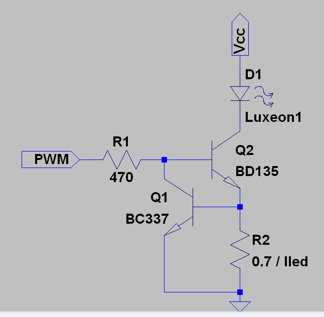

von Sven (Gast)
Warum verbrätst Du unnötig Energie? Nimm als Spannungsquelle direkt ein
5V-Schaltnetzteil, die gibt es klein und sparsam.
Würde das hier gehen?
http://www.conrad.de/ce/de/product/511634/MINI-FESTSPANNUNGSNETZTEIL-SPS-2500-5/2110120
Kann ich dann den 7805, sowie die LM317 weglassen? Würde dann ein
Vorwiderstand bei den LEDs reichen?
von Sven (Gast)
Ja.
Ja und ja.
Ja, aber Du kannst den LED auch gern eine mit der PWM getaktete
Konstantstomquelle aus je 2 Transis und 2 Widerständen anbieten.
Der Transi T2 muss dabei was Kräftigeres sein, kein BC337, und einen
Kühlkörper bekommen.

von MaWin (Gast)
Bei einem 9V Netzteil täte es auch:
     LED     350mA
9V --|>|--+
uC ------|< BD135  (ja, ohne Basisvorwiderstand)
          |E
       12 Ohm/2W
        Masse
aber ein 5V Netzteil und Sven's Schaltung ist natürlich klüger.
Vielen Dank für die zahlreichen Tipps. Ich habe mich jetzt mal an Svens
Schaltung gehalten. Für R2 erhalte ich dann 0,7 V / 0,35 A = 2 Ohm.
Die anderen nicht benötigten Sachen habe ich alle wieder rausgeworfen
und die Schaltung sieht jetzt so aus wie im Anhang. Ich hoffe das sie
jetzt so in Ordnung ist :)
Wo kaufe ich denn am Besten die ganzen Teile, wenn Conrad zu teuer ist?
Reichelt hat z. B. den Atmega 168 nicht :/

von sonstwer (Gast)
vorsicht, beim routen: die wiederstände R1, R3, R6 scheinen überbrückt
zu sein.
Ich würde für die entlastung vom festspannungsregler die versorgung von
µC und LEDs trennen. momentan sind beide auf VCC.
Schaltplan nochmal etwas korrigiert.
Wie soll ich das machen? Ich will doch nur ein 5V Schaltnetzteil
verwenden.
Die Schaltung von Sven funktioniert nicht. Ich habe die Schaltung
aufgebaut mit 2 Ohm für R2, aber es tut sich gar nichts :/ Ich habe alle
Leitungen mehrfach kontrolliert!
von Butterbrot (Gast)
Collektor / Emitter vertauscht ?
von andi (Gast)
Das ist doch klar. Schau dir die Schaltung von Sven genau an? Fällt dir
ein kleiner aber feiner Unterschied auf? Nicht???
Es kann gar nicht funktionieren, die Transistoren T2, T4, T8 sind
falschherum und die LED1 und LED5 ebenfalls. Bei so wenig
Grundlagenkenntinssen willst mit einem Mikrocontroller rumspielen? Ich
vermisse die alten Zeiten, damals haben sich nur Leute an die µC
getraut, die auch was davon verstanden haben. Aber laß dich von meinem
Gerede nicht entmutigen, du versuchts gerade bildlich gesprochen, "ohne
Auto fahren zu können, bei einem Rennen mitzumachen".
Vielleicht wirds doch was.
Es ist geschafft! Die erste Grundversion meiner Lampe steht und
funktioniert :) Vielen Dank an alle, die mich bis hierhin unterstützt
haben. Das Ergebnis kann man hier sehen:
